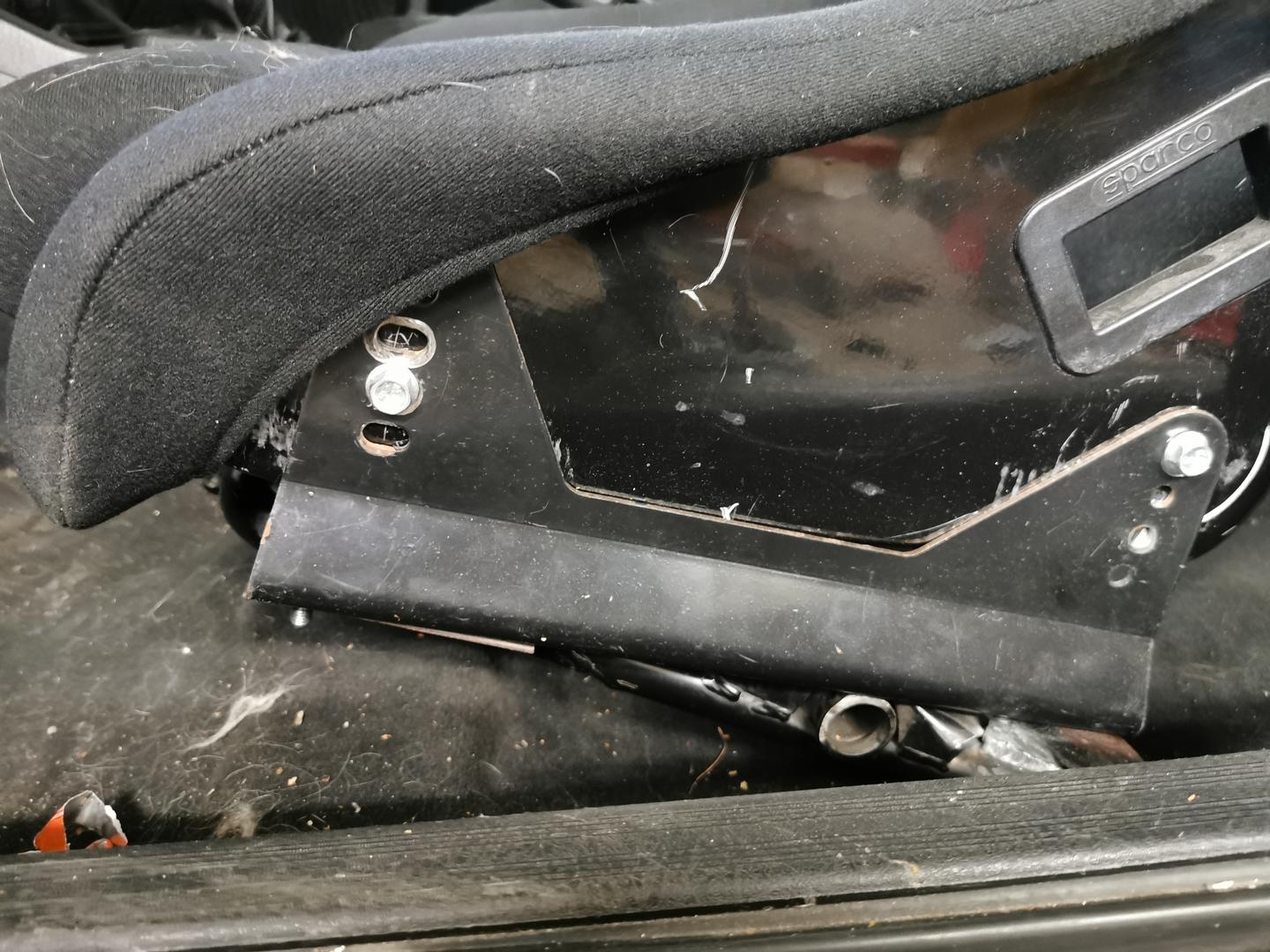

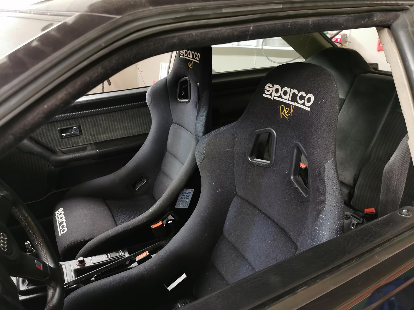

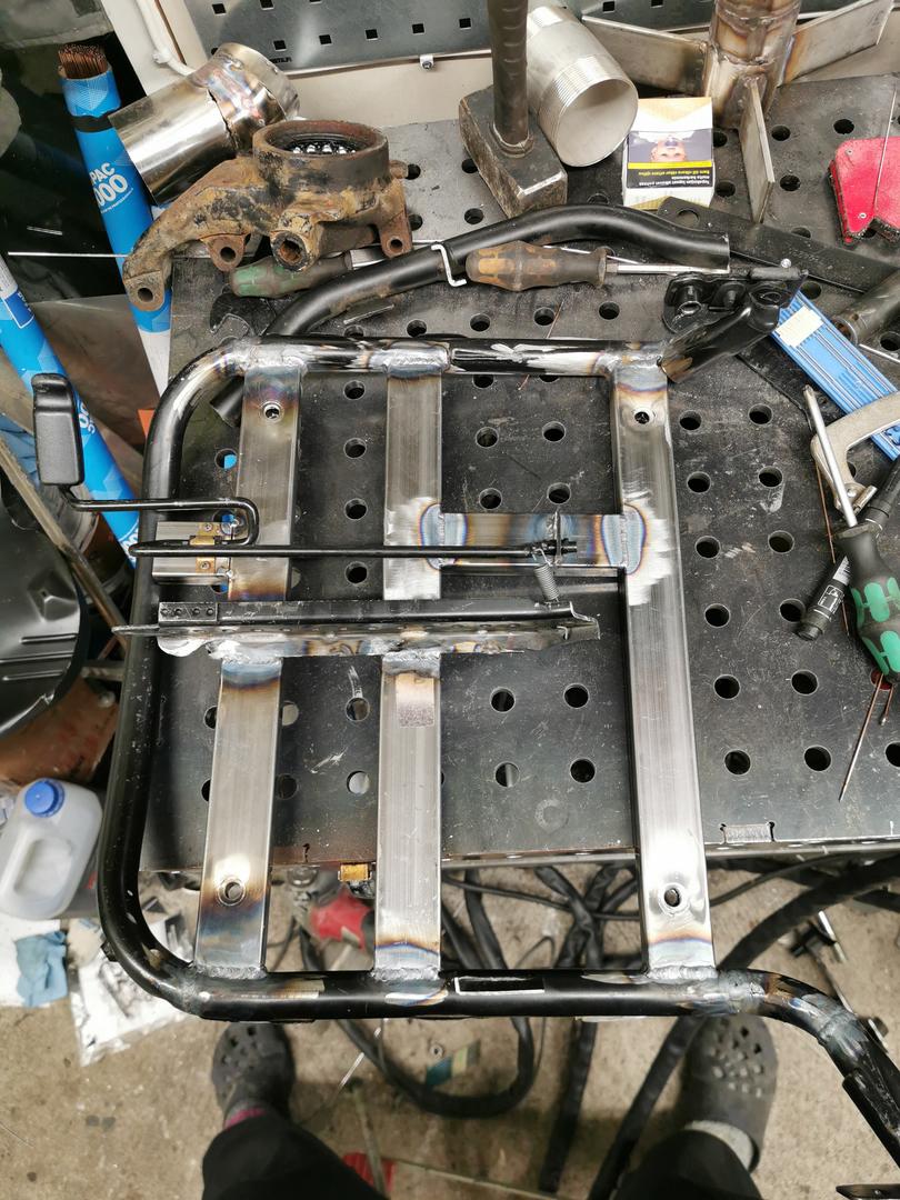

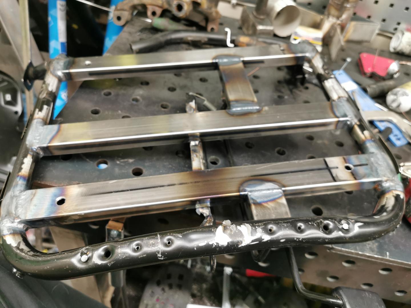

    • Rupesinpas sitten joutessani kuitenkin vaihtamaan kuppipenkkiä pelkääjänkin puolelle. Homma vain mutkistuikinkun pelkääjän puolella ei ole korkeuden säätöä, joten penkin runko on paljon korkeammalla. Ja siitä johtuen pitemmällä ihmisellä ottaa pää kattoon.. Onkohan S2 tai jossain paremmin varustellussa mallissa korkeuden säätöä apparin puolella?
      • Löytyisiköhän jostain oikealta ajettavasta kenties? Luettelo ainakin tarjoaa oikealle rungolle korkeusäädettävän osanumeroa. https://audi.7zap.com/en/rdw/audi+co.../881-881000/#1
        • On niitä saanut apparin puolellekin korkeussäädöllä. Taitaa olla aina ollut lisävaruste, ässä tai ei.
          • Joo apparin puolen runko korkeuden säädöllä olisi ihanteellisin. Voi olla vaan aika vaikea löytää.
            Varasuunnitelmana olisi ostaa kuski puolen runko ja kääntää vaan liut ympäri että turvavyö sattuisi oikealle puolelle.
            • Cabriosta löytyy ja se on plug 'n play, ja vielä kippitoiminnolla.
              • Hieroimpahan sitten kuitenkin tuosta nykyisestä rungosta välttävän. Vieläkin kyllä jää kuskin penkkiä korkeammalle mutta saa nyt luvan mennä sen aikaa tuollaisena kunnes löydän paremman aihion.
                Click image for larger version  Name:	IMG_20190920_204138.jpg Views:	0 Size:	157,9 Kt ID:	1863977
                Click image for larger version  Name:	IMG_20190920_204202.jpg Views:	0 Size:	163,9 Kt ID:	1863976Click image for larger version  Name:	IMG_20190921_174023.jpg Views:	0 Size:	162,8 Kt ID:	1863978

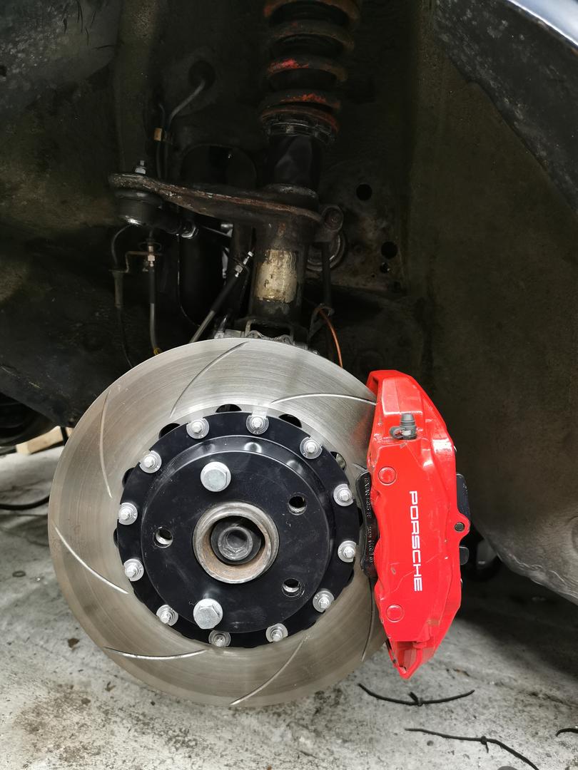

                • Noniin nyt on autossa etujarrutkin vihdoin. Matkahuollon paketista luntattu painokin olisi alle 4kg puoli.
                  Tuli ajettuakin autolla ekaan kertaan kolmeen vuoteen. Vähän tuo tuntuu erillaiselta A6 verrattuna:)
                  vikoina vielä olisi nopeusmittari pakkivalot ja g62 anturista herjaa. Mutta eiköhän tässä kohta pääse katsastamaankin.
                  • Oliko paino pelkälle satulalle, vai onko siinä muutakin mukana?
                    • Siis tuo paino on pelkälle levylle ja keskiölle punnitsin satulatkin joskus mutta en nyt kuollaksenikaan muista tuloksia. Kuitenkin edellisiin etujarruihin nähden paino tippui huomattavasti.

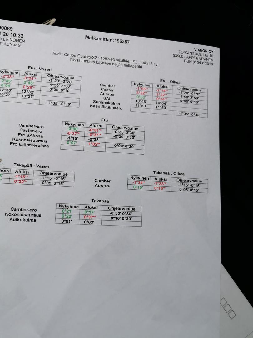

                        Auto kävi kulmien säädössä asentaja valitteli että raidetangot on liian pitkät ja nyt ratti jäi vähän vinoon.

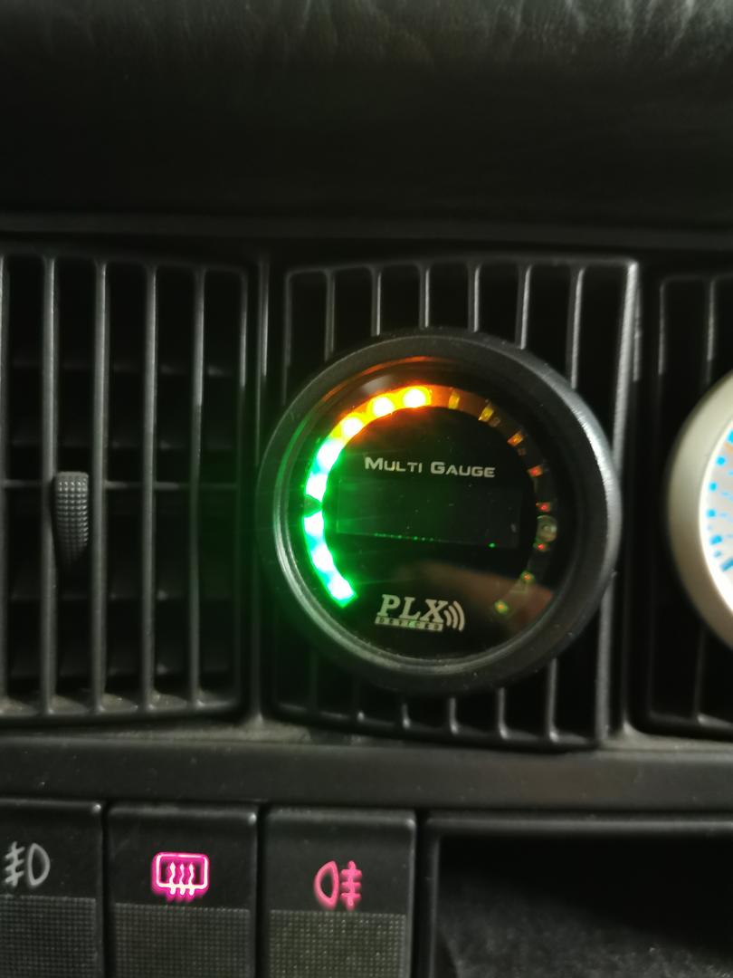

                        Laajakaistalambdan mittarista hävisi numerot kun näpyttelin sitä eikä ohjekirjastakaan ole oikein iloa.
                        Kuinka kovaa ääntä n75 kuuluisi pitää kun siihen syöttää virtaa? Nyt pitää output testillä erittäin vaimeaa naputusta. Ahtaa nimittäin nyt vain jousipaineella. Hukkaportin letku irti ahtaa ihan nätisti kyllä mittarin tappiin.
                        • Plx näyttökin heräsi henkiin kun palautti tehdas asetukset.

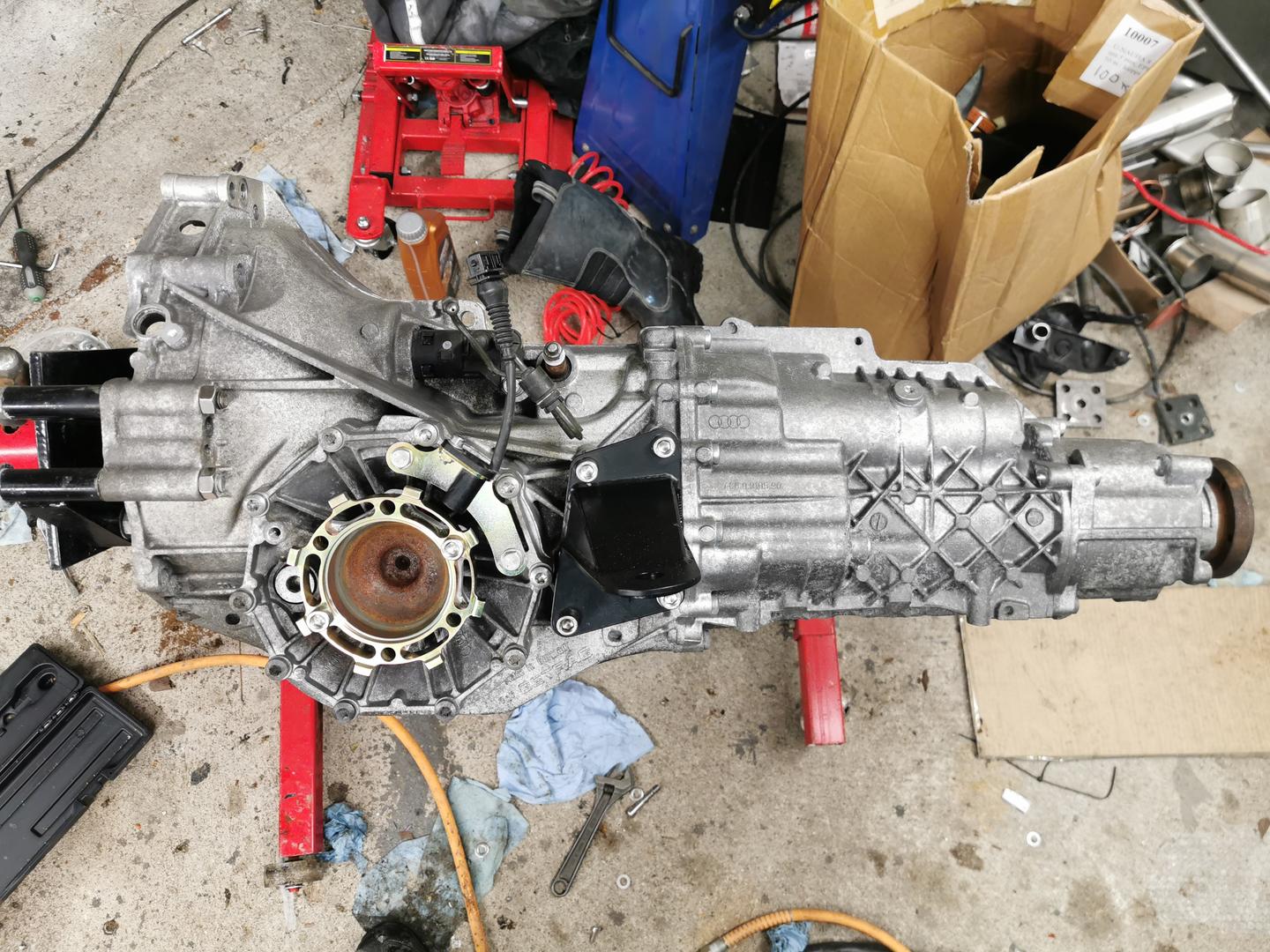

                          Vaihdelaatikko prokkiskin etenee hitaasti mutta varmasti. Vaihdoin laatikkoon vetarin stefat ja painelaakerin. Syksyllä oli kaiken maailman hässäkkää joten tilasin briteistä valmiit hilut joilla asennus olisi melkein bolt on. Lisäksi hankin c5 etu vetarit ja niihin uudet ulkonivelet. Onkos suosituksia mihin kannattaisi viedä kardaani lyhennettäväksi? Mielellään vielä suht lähellä Lappeenrantaa?
                          Click image for larger version  Name:	IMG_20200127_200717.jpg Views:	0 Size:	290,7 Kt ID:	1875661
                          Viimeksi muokannut miika987; 28.1.2020, 20:45.

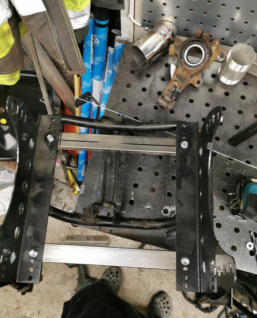

                            • Alkuperäinen kirjoittaja miika987 Näytä viesti
                              Mulla oli B5 stripatut penkin jalustat mutta laskeskelin että katurecarot jos niihin laittaisi niin olisi auttamattoman ylhäällä. Tollanen race penkki on vissiin vähän matalampi kuin ergomed
                              • Mistä tuo loota on? En ole ennen nähnyt tuollaisia vetarin laippoja joista otetaan nopeus.
                                • B7 rs4 jhm loota tuo kehä ja anturi on ihan after market osia. Laatikosta puuttuu nopeustiedon lähtö niin noilla palikoilla pitäisi nopeusmittatikin toimia. Lisäksi vasemmalle puolelle olisi jokatapauksessa tarvinnut spacerin vetarilla niin kaikki hoituu nyt samoilla palikoilla. Se on tietysti vielä arvoitus miten hyvin toi systeemi toimii suomen oloissa..
                                  Viimeksi muokannut miika987; 29.1.2020, 14:30. Perustelu: Lisäys
                                  • Alkuperäinen kirjoittaja manninen Näytä viesti
                                    Tuosta kuvasta näkee miten alas penkin saa

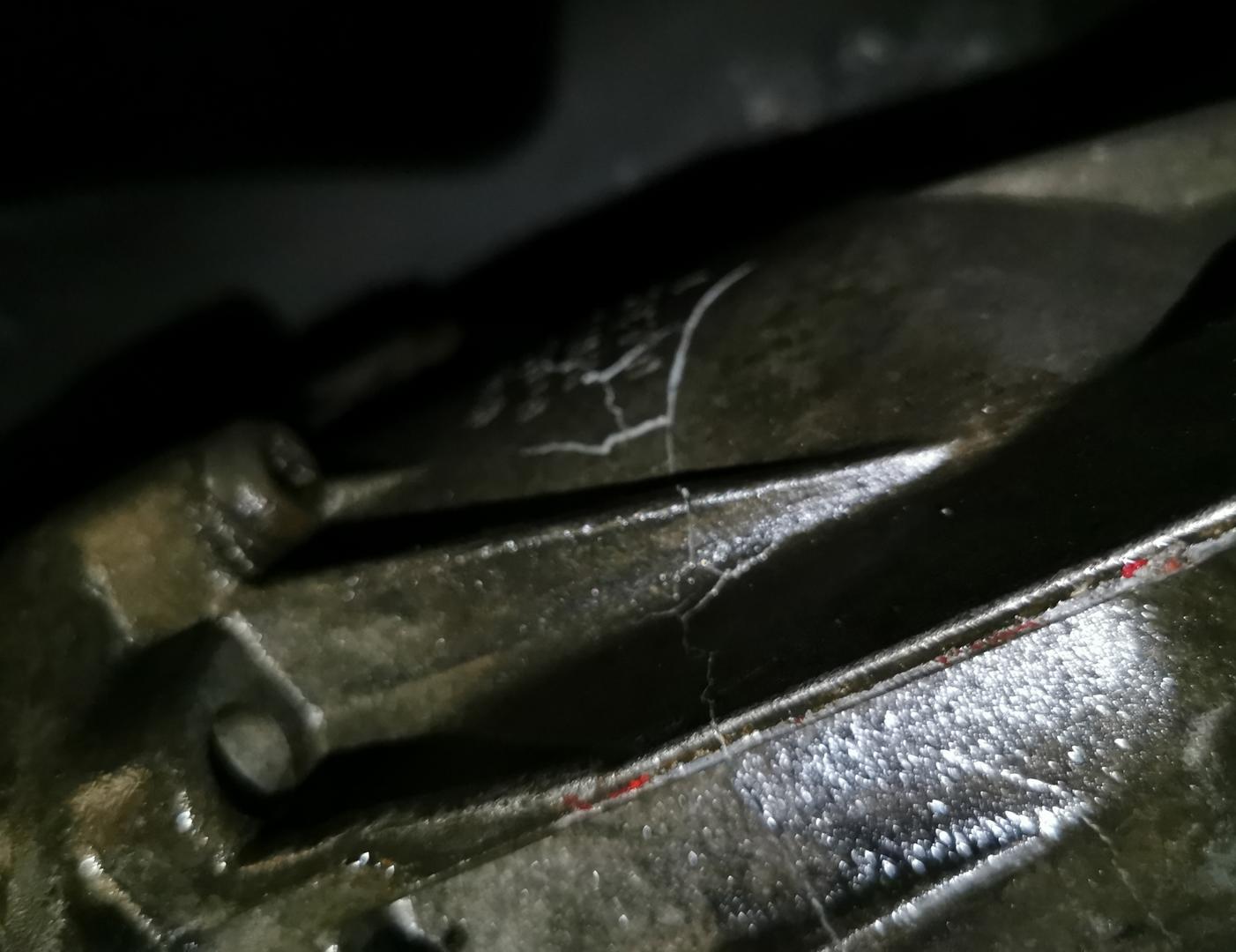

                                    • Ajattelin että tänään olisin laittanut katin paikalleen katsastusta varten. Mutta ei nyt ihan heti tarttee katsastaa. Oli torsenin kuori taas halki samalla tavalla kuin edellisestä askista..
                                      Click image for larger version  Name:	IMG_20200207_190954.jpg Views:	0 Size:	104,7 Kt ID:	1876702
                                      Taisi kestää 100km tällä kertaa.
                                      Plussana tietysti on että alustamassa kestää kyllä notkeana kun vähän väliä saa pienen öljy kylvyn..
                                      Pienenä miinuksena tietysti on että pitäisi vähän a6:sta rempata niin pitää nyt hetkeksi ajaa Coupe ulos seisomaan niin saa talliin tilaa
                                      Viimeksi muokannut miika987; 7.2.2020, 19:21.

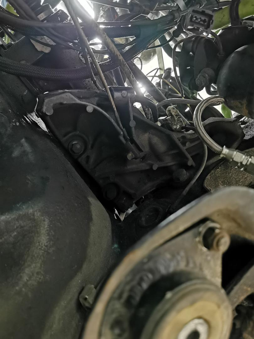

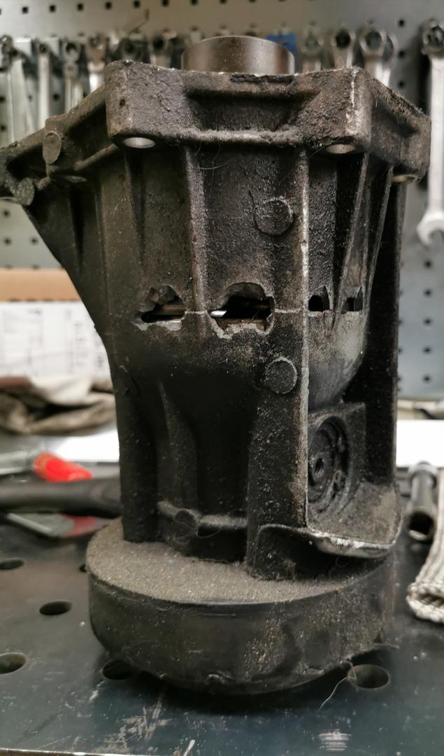

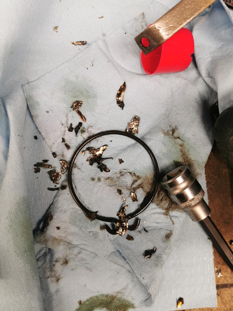

                                      • Mikä ihme noita kuoria hajottaa?
                                        • Paha sanoa.Varsinkaan kun hirveitä pitoja ei ole edes ollut. Kaikki vaihteet löytyi vielä eikä mitään ääntäkään pitänyt.
                                          Olisko sitten taas rattaan palanen mennyt väliin ja lyönyt jumiin?
                                          Edellisen kerran hävis 4 vaihde kokonaan ja rattaan palasia oli aski täynnä.. Tuosta vielä kuva sen askin kotelosta :D
                                          Click image for larger version  Name:	IMG_20200207_204217.jpg Views:	0 Size:	88,3 Kt ID:	1876727
                                          Viimeksi muokannut miika987; 7.2.2020, 20:55.

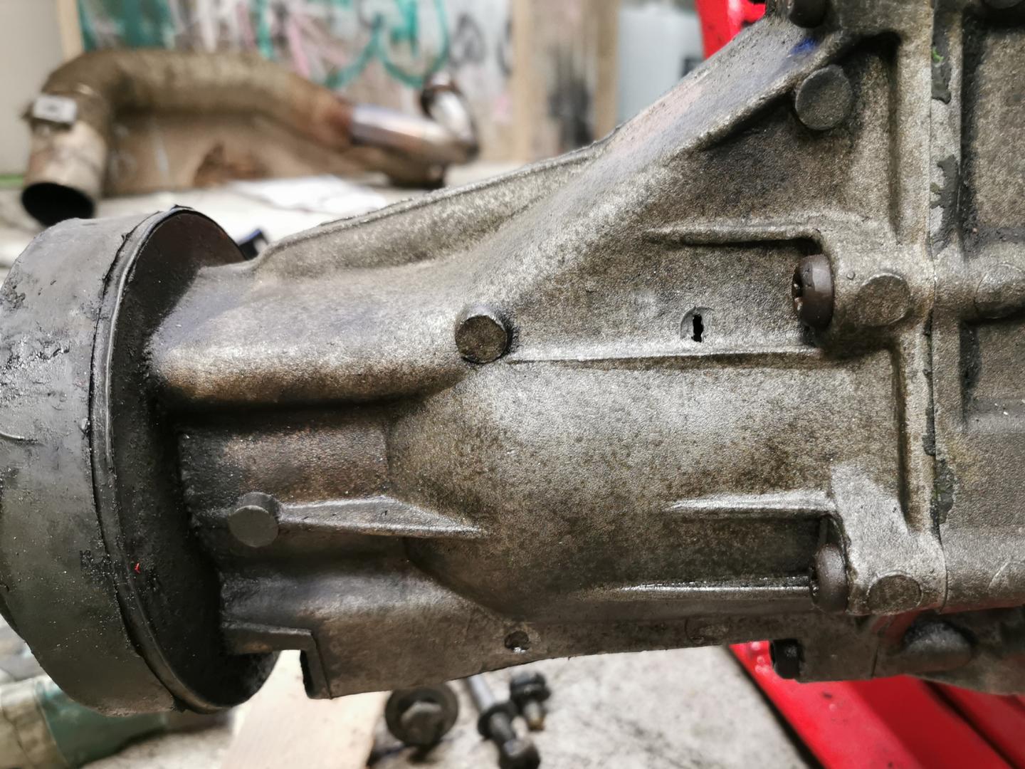

                                          • Purimpa sitten kuitenki jo askin pois. On kyllä aina yhtä ihanaa puuhaa lattialla..
                                            toiselta puolelta löytyikin ihan reikäkin
                                            Click image for larger version  Name:	20200209_215944.jpg Views:	0 Size:	238,3 Kt ID:	1876931
                                            Jäykistääköhän noi procon tekin vaijerin kiinnekkeet paljonkin koria? Mietin vaan jos ne purkaisi samalla pois..
                                            Click image for larger version  Name:	IMG_20200209_132223.jpg Views:	0 Size:	93,6 Kt ID:	1876932
                                            Askien pituudetkin mittasin ja lyhyellä matikalla 53mm pitäisi lyhentää kardaania.

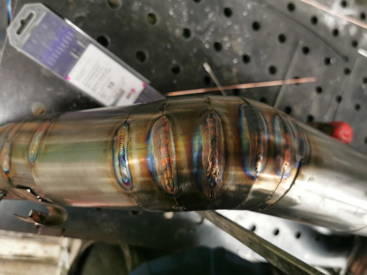

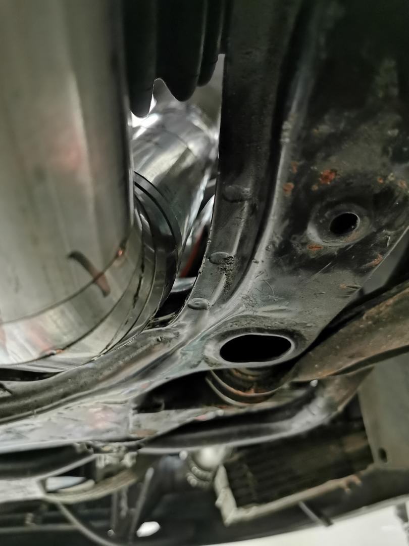

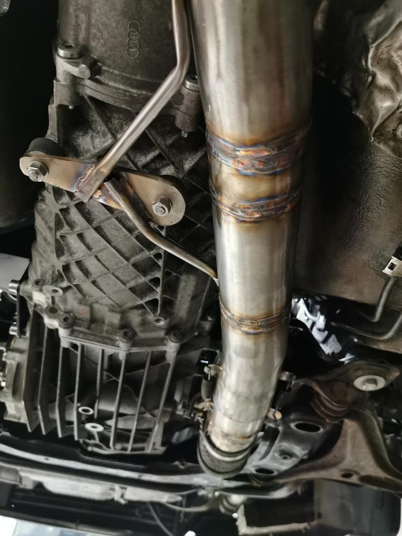

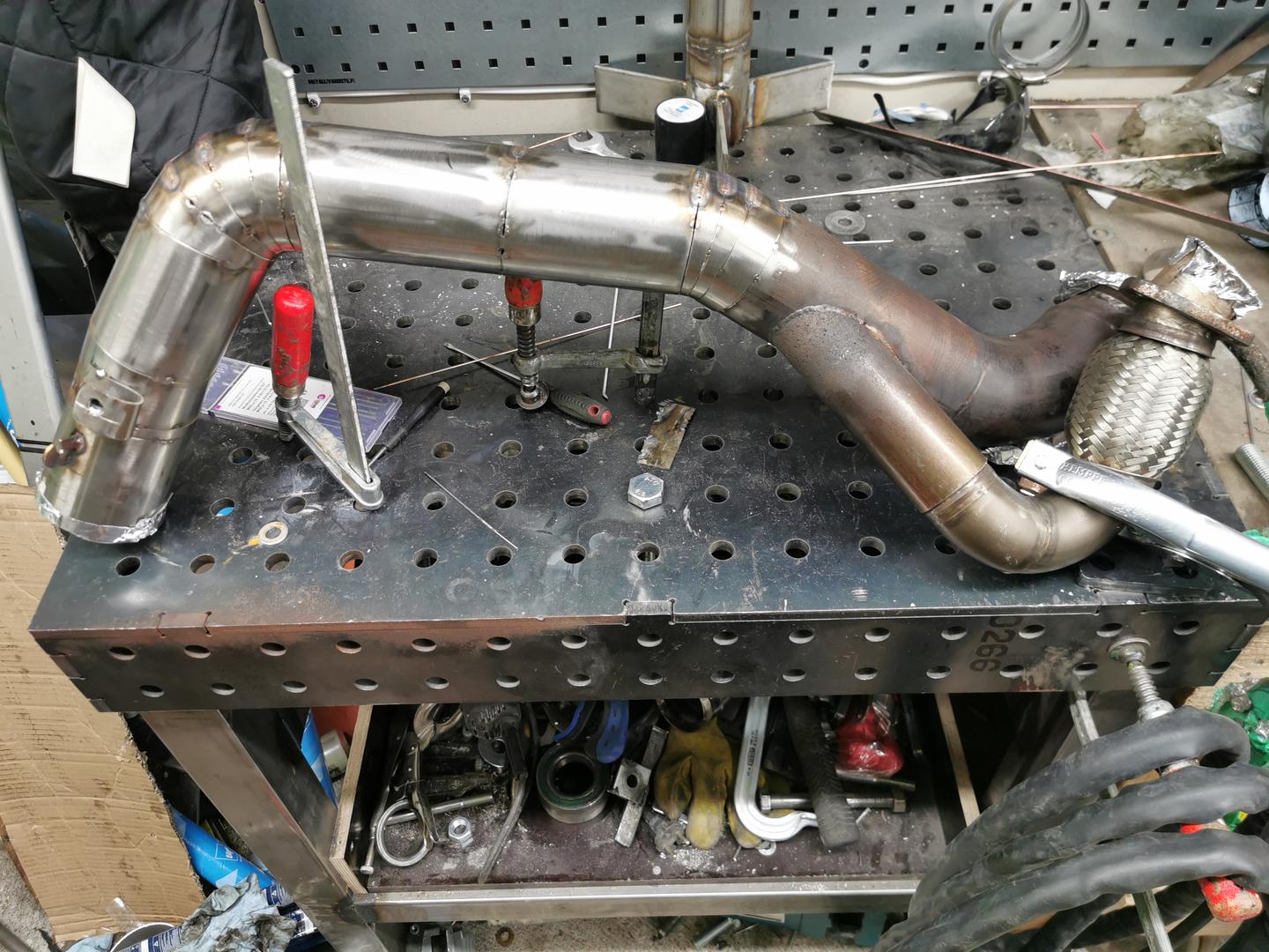

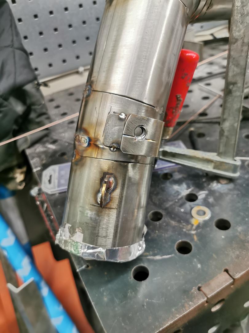

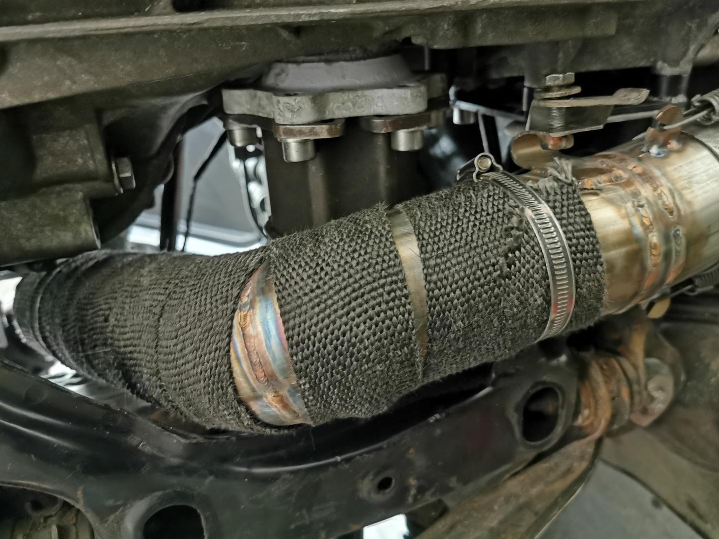

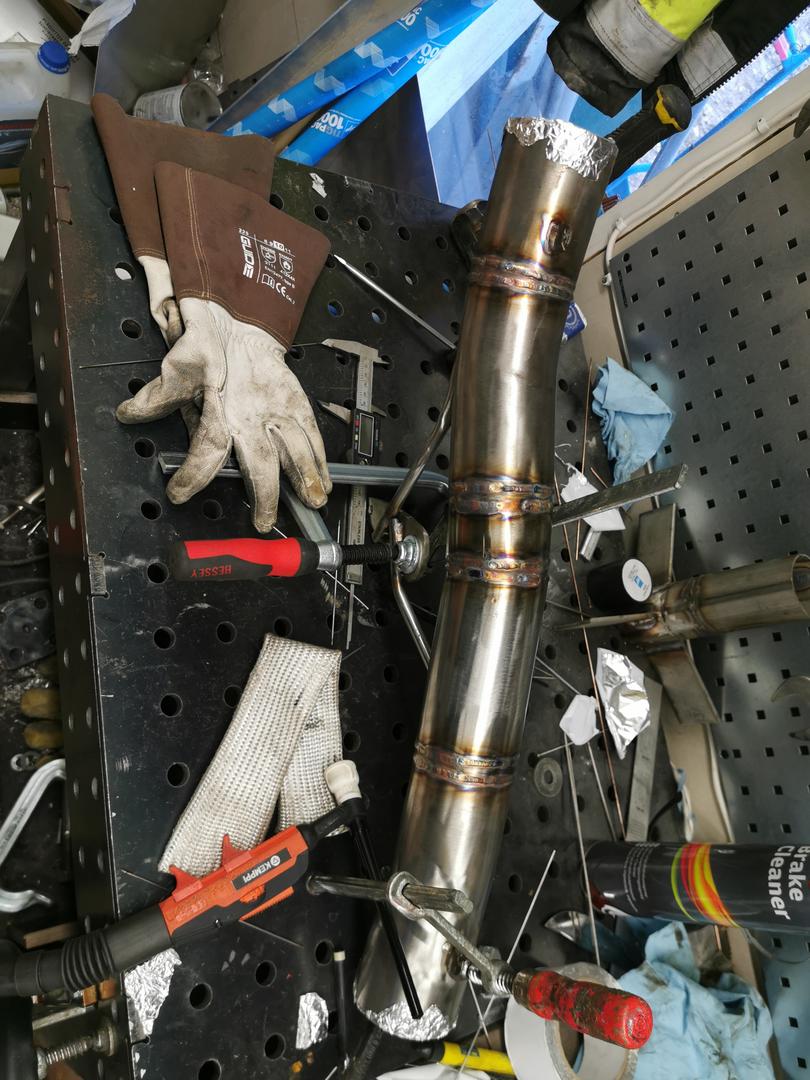

                                                • Kardaanikin tuli takaisin pajalta uusien nivelten lisäksi vaihtui samalla ristikkokin. Pakoputkenkin sain hitsattu loppuun. Ja tänään kävin pienen lenkinkin heittämässä ja kyllähän tuo aika kivan tuntuinen aski on:)
                                                  ​​​​​​ Click image for larger version
ID:	1881993 Click image for larger version
ID:	1881994 Click image for larger version
                                                  Vielä pitäisi katalysaattorin putki hitsata että voisi leimalla käyttää

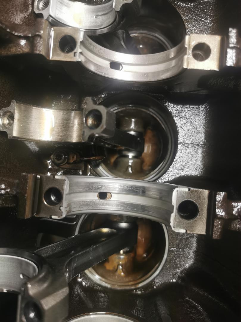

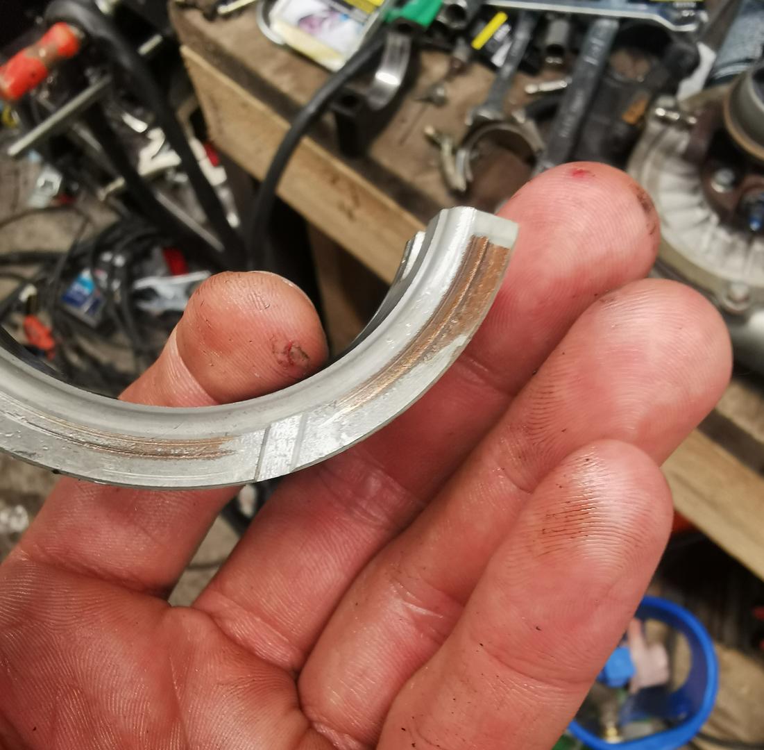

                                                  • Kesä on oikeastaan vaan ajeltu tämän kanssa. Tosin öljynjäähdyttimen laitoin ennen kymiringiä paikalleen.
                                                    kymiringi päättyikin sitten mun osalta koneen kolinoihin varsin aikaisessa vaiheessa.
                                                    kolmosen kangesta oli liuskat hävinneet ja runkolaakeritkin oli aika kipeää saaneet. Plussana se että kansi ja lohko näyttää ainakin vielä ehjiltä
                                                    samalla hiffasin että 01a laatikon työsylkkä on liian pitkä tuohon 03a laatikkoon ja kytkin jää hieman kantamaan. Sitä en tiedä vaikuttiko se tähän konerikkoon mutta ei se nyt hyvääkään tee.
                                                    veden lämmöt karkaa rataajossa aika koviksi niin varmaan täytyy miettiä jotain imusarjahommia että saa syylärin suoraan

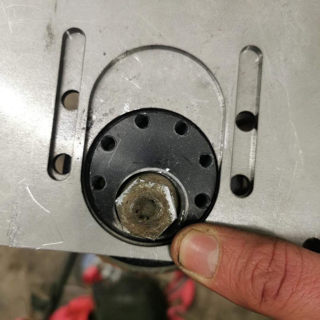

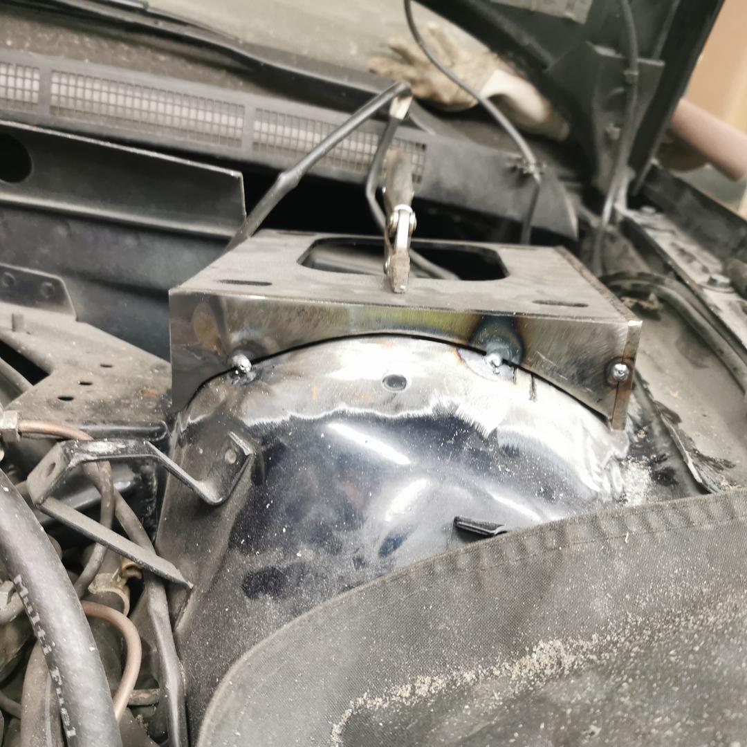

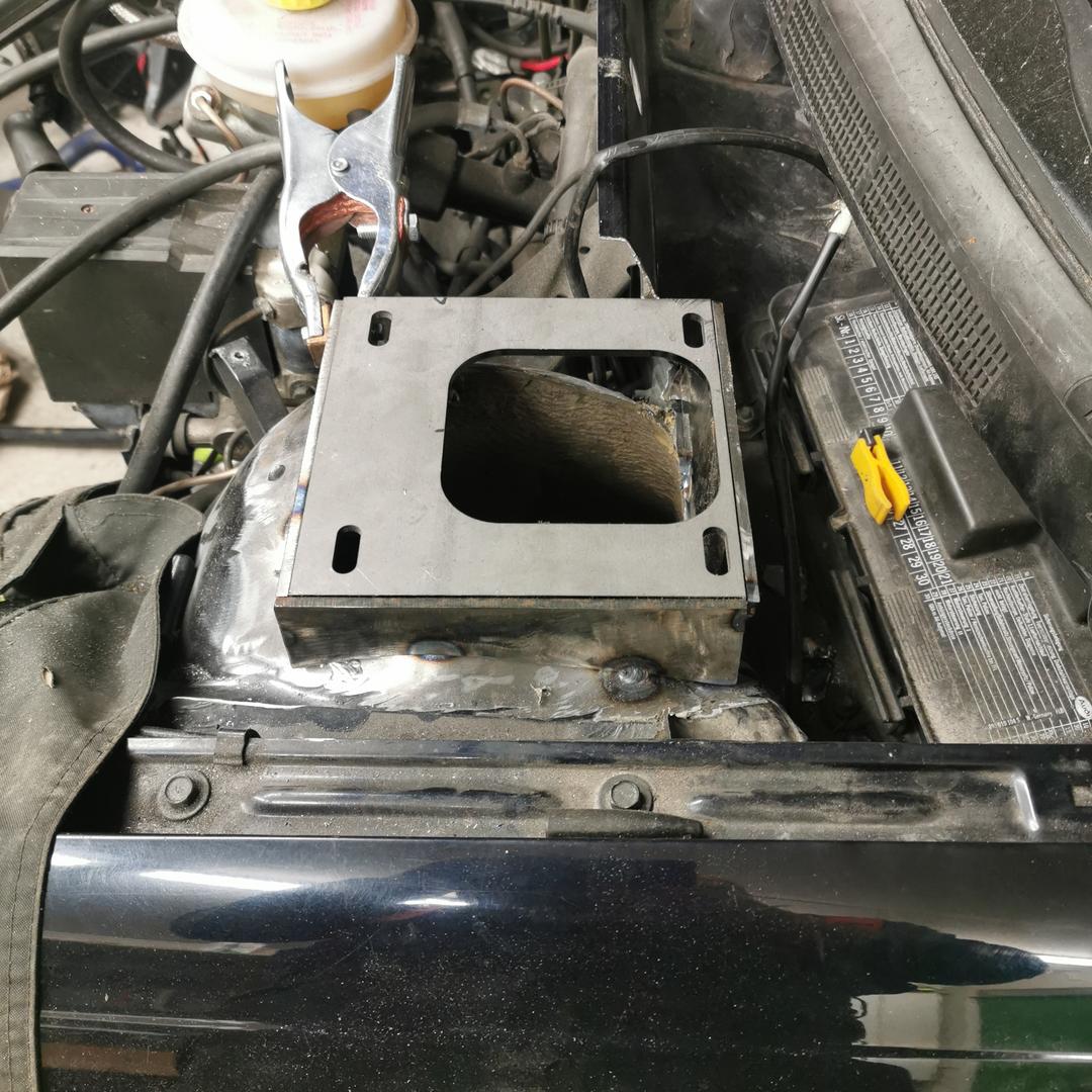

                                                          • Vuoden tauon jälkeen palasin takaisin Coupen pariin. Kansi lähti työstettäväksi Hyvinkäälle, Männätkin on tilattu saa nähdä milloin ne vaan tulee.

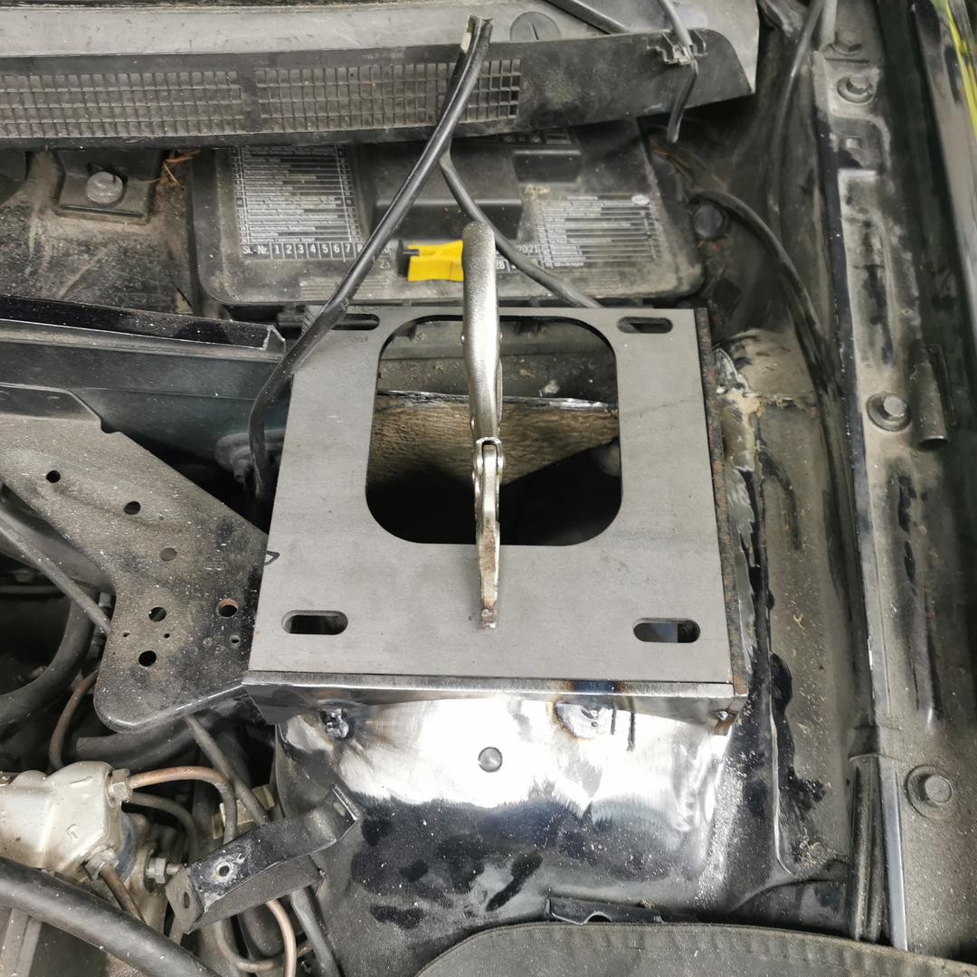

                                                            Tämä päivä menikin sitten ihan rälläkkähommissa.Nyt kun kone on irti niin on hyvä aika siirtää iskarin yläpäitä taaksepäin
ID:	1932465 Click image for larger version

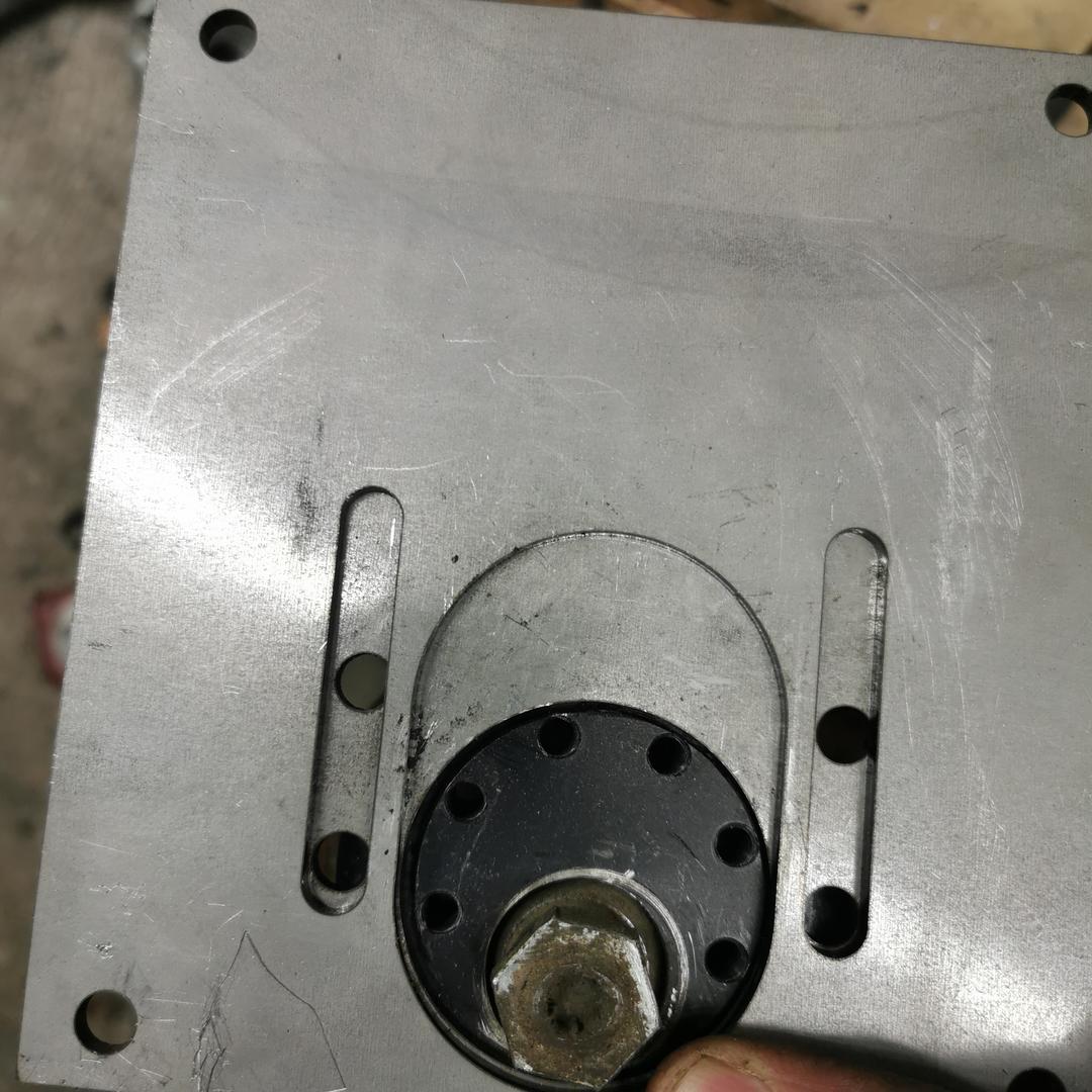

ID:	1932466 Harmillisesti Ak-motosrportin yläpään laakeri on liian iso ja ottaa säätöpulttehin kiinni. Niin joutuu jonkun muun ratkaisun kehittelemään

                                                            Huomenna olisi sitten massan poistoa tiedossa ettei ihan koko talli olisi tulessa kun noita käy hitsaamaan nippuun
                                                            • Mukavasti casteria tulossa!
