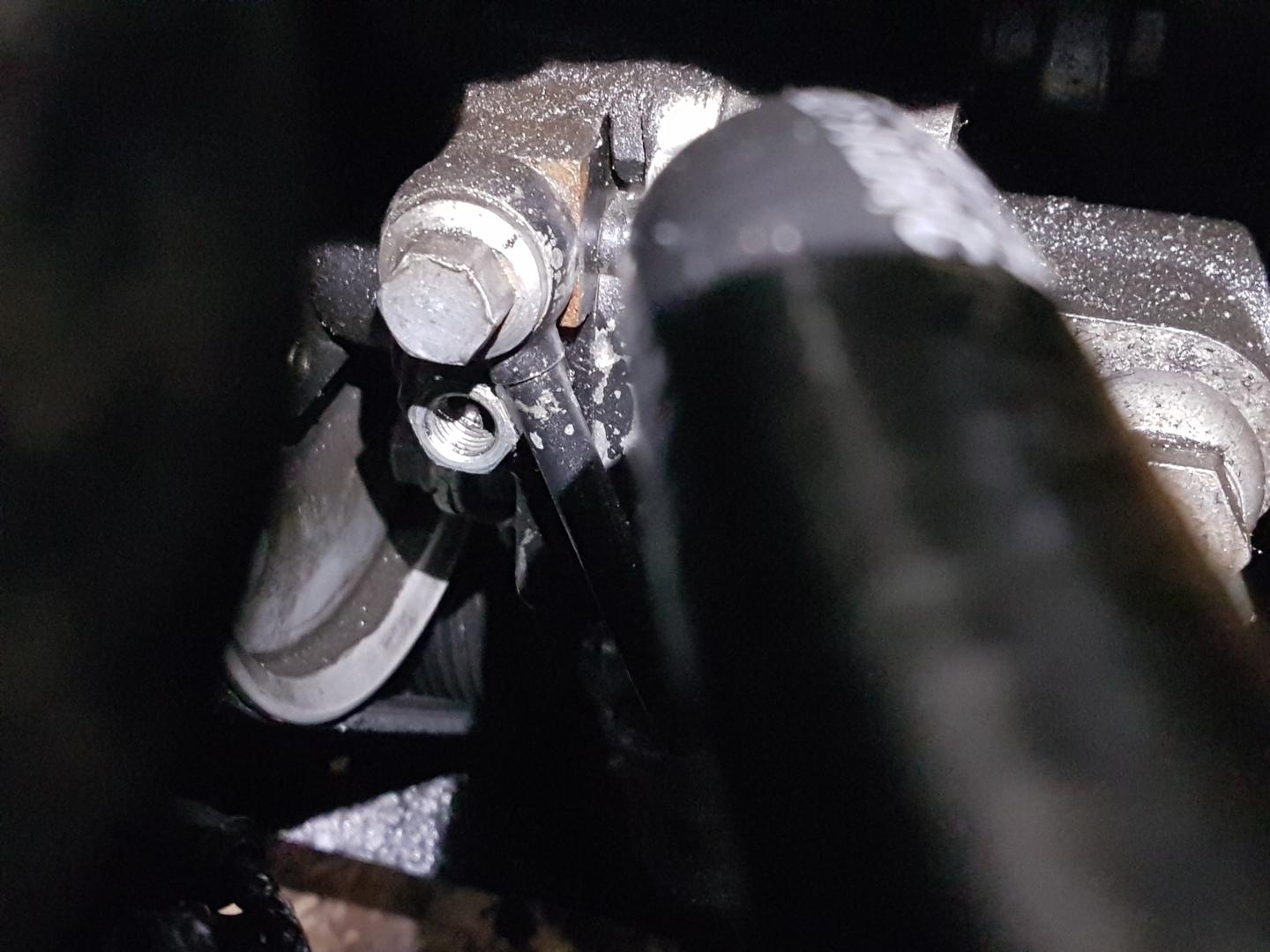

                                                Ohjaustehostin kusi öljyt pihalle.
                                                Tuossa vielä kuva tehostajasta. Mitähän tuossa tyhjässä reiässä mahdollisesti kuuluu olla ? Kierre jotain luokkaa 10x1.0.
                                                2.2t urssin tehostaja löytyy, mutta siinä ei tuommosta ole. Sen verrak erilainen

                                                      Mutta tehostin asiaan kaipaillaan pikasta apua, josko vielä sais juhannukseksi audin ajoon.
                                                        Tuon kuvan perusteella sanoisin että siihen kuuluu sokea tulppa:
                                                        http://statics2.carparts-cat.com/web.../04200124l.jpg
                                                        Tulpan osanumero 026145541 (jota ei audilta enää saa). Kuvan perusteella näyttää siltä kuin joku olisi rakentanut tuohon jonkin kootut teokset tulpaksi.
                                                          Niin tai sitten joku hitsannut siihen tulpan päälle mutterin, että sen pystyisi jotenkin kiristämäänkin. Aika pirullinen kiristää tuo suuri ja matala plus-kanta. Näin olen tehnyt myös omaani, joka ei aikanaan uudella tiivisteellä ja tulpalla ruvennut pitämään kun ei saanut kiristettyä kunnolla.
                                                            Multa pitäis löytyä tallin hyllyltä varapumppu, josta liikenee tuo tulppa tarvittaessa.
                                                              Ei tuo oikein siltä vaikuta että tulpan päälle mutteri olis hitsattu. Kierre sisältä ihan puhdas ja luokkaa millin nousulla. Ja mun mielestä reikä oli ihan tehostajaan asti. Noita isolla + päällä olevia tulppia on itselläkin, mutta nissä kierre huomattavasti isompi. Ellei toi tosta sitten lähde irti..
