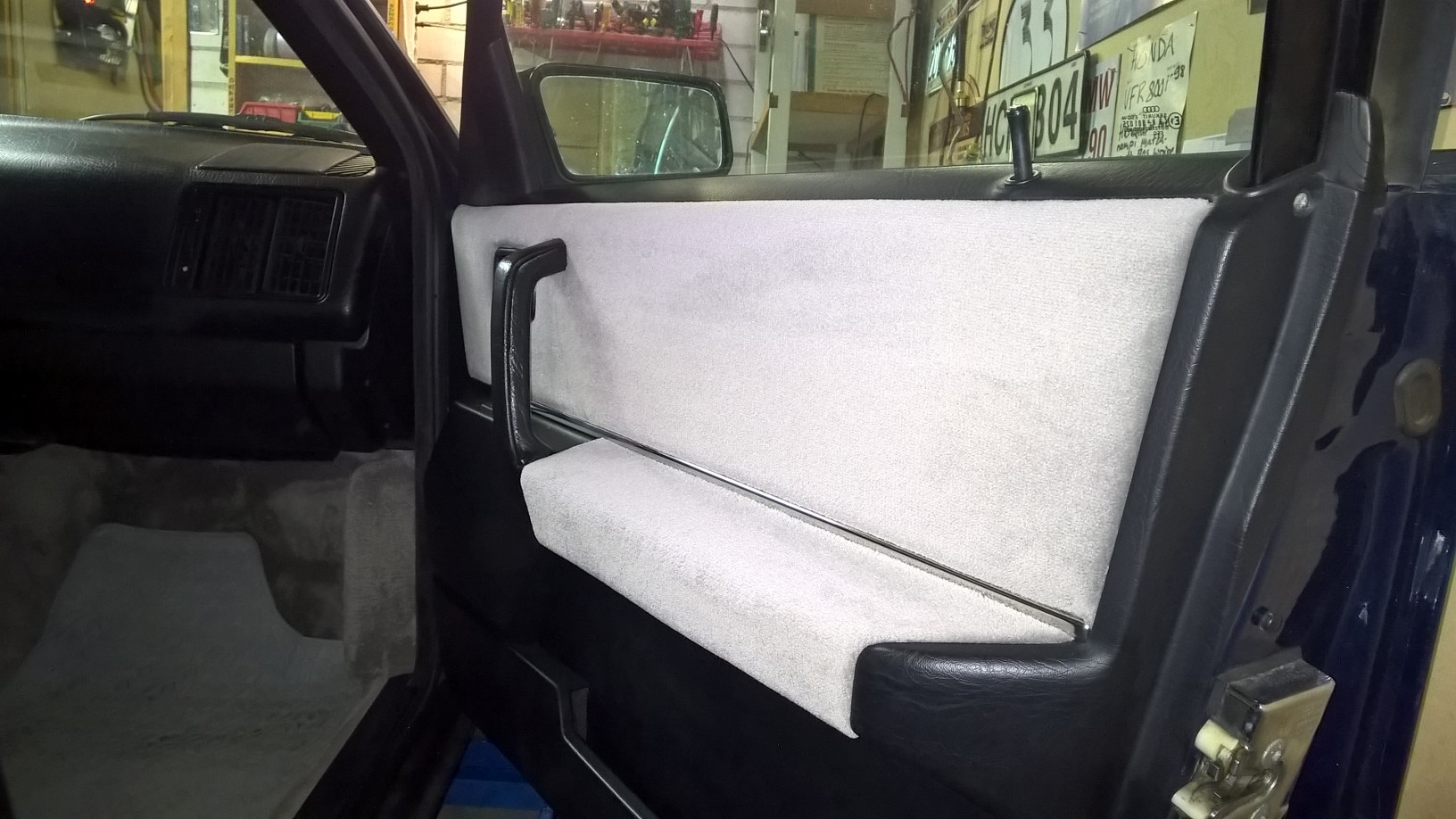

                    Vähän laiskotti ja en jaksanut alkaa puunaamaan lattiamattoa ja oviverhouksia puhtaaksi itse. Pro Detailing hoisi homman upeasti eikä edes maksanut paljoa. Nimestään huolimatta Stasin kanssa on ilo asioida. Nyt ei vaadi kuin kattoverhouksen liimaamisen ja mustat kangas matot lattialle niin sisustus on upeassa kunnossa.
