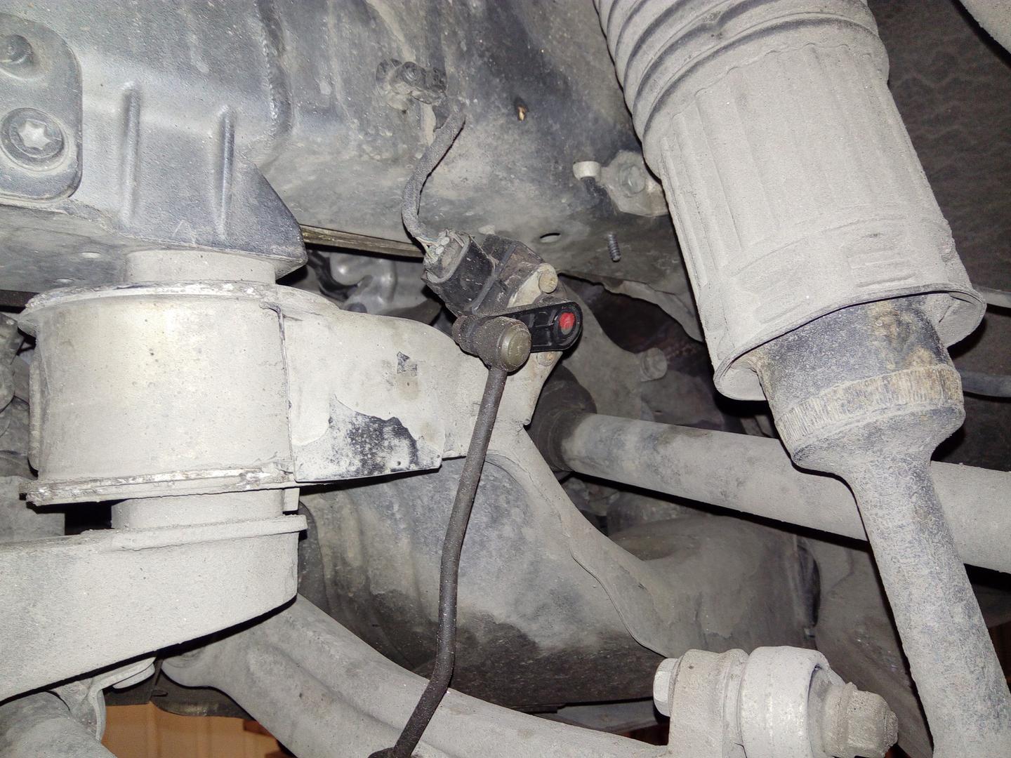

Pitääköhän tämä netistä löydetty paikkansa? Mikäli, niin vois nopeasti vaihtaa oikealta toimivan tuohon vasemmalle jolloin sen alustan sais heti huomenna sunnuntaina kalibroitua ja selviäisi onko siellä vielä jotain muuta mahdollista vikaa.
The Level Control System Uses two sensors, Front Left Sensor and Rear Left sensor to examine the status of the car to leveler. All four height sensors in the car are the same, only the arm and the base different.
Anturi on aika suolaisen hintainen tuommoiseksi pikkuosaksi (~350e), eikä sitä tunnu löytyvän tarvikkeena. Vai löytyykö? Entä pystyykö sitä avaamaan itse (Dremel) ja fiksaamaan?
Minulla ei ole tietoa että käykö ne kaikki ristiin. Mutta kerran osanumerot ovat erilaisia, niin väittäisin että ei käy.
Sain anturin tilattua ja siellä se paketissa odottaa asennusta. Auto kulkee riittävän hyvin ilmankin :)

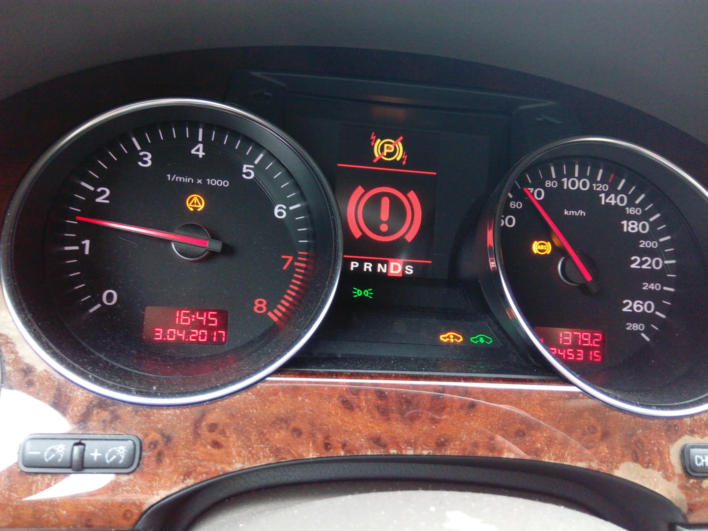

- ABS-modulin sähkövika palasi yli vuoden toimivuuden jälkeen. Satunnaisesti heittää sen johonkin vikasietotilaan ja mm. abs/esp lakkaa toimimasta.

- yksi alustan korkeusanturi, uusi olis paketissa, oletettavasti ainakin vartin homma vaihtaa

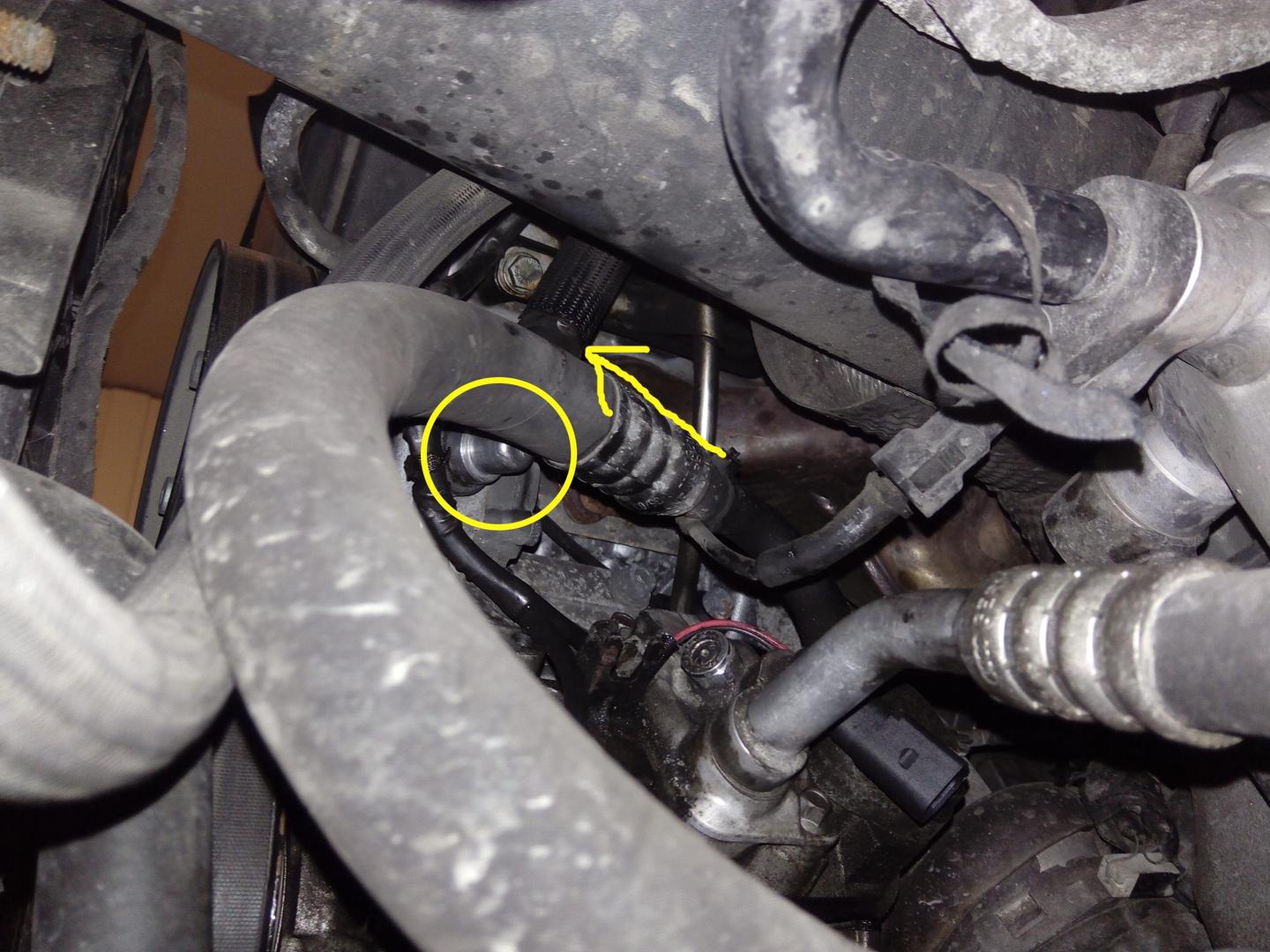

- ohjaustehostin alkoi tiputtaa öljyä, onneksi näyttäisi tulevan aika helposta paikasta tehostimen toisesta liitännästä

- yksi alustan korkeusanturi, uusi olis paketissa, oletettavasti ainakin vartin homma vaihtaa -> kerrankin oli oikeasti helppo vaihtaa ja korjaus onnistui, kalibrointi VCDS:llä ja vikavalot siitä hävisi. Sen kunniaksi kuva :)

- ohjaustehostin alkoi tiputtaa öljyä, onneksi näyttäisi tulevan aika helposta paikasta tehostimen toisesta liitännästä -> totta että se vuotaa ehkä helpoimmasta letkusta (tosin pumpun päästä, lyhyt väli säiliö -> pumppu). Mutta kuten arvata saattaa on se niin vaikeessa paikassa että vaatii vähän lisäopiskelua. Letku näyttäs olevan 4E0422887K ja kiinni ihan klemmareilla joten toivottavasti sinne pääsee käsiksi ilman keulan purkua

Alhaaltapäin otetussa kuvassa näkyy ympyröitynä se mistä öljy tippasee ulospäin, ja nuolella merkitty letku. Putsasin kaikki kunnolla että selviäisi mistä se oikein vuotaa. Mutta kahden siiderinkin jälkeen oli vielä puhdas joten palataan huomenna asiaan.
Joko se klemmari on vain huonosti paikallaan ja pistän siihen uuden, tai sitten letku on halki. Olisikin liian helppoa jos tuo ilmastoinnin max 2mm liikkuva putki/letku ei olis edessä, ja voi olla että koko urakka vaatii keulan purkamisen.
No eihän se enää sitten vuoda mistään, ihan yhtä kirkkaana kaikki bräkleenin jäljiltä kuin eilenkin. Käytin käynnissä ja kääntelin rattia mutta ei siltikään vuoda. Ja ennen se tippasi muutaman tipan selvästi yhdenkin yön aikana. Voikohan se olla tiivistynyt kun kääntelin ja revin letkua aiemmin, joka viittaisi siihen että laitan vaikka vanhan viereen uuden klemmarin ja kovaa ajoa...
- tehostin ei edelleenkään vuoda joten laitoin nippuun
