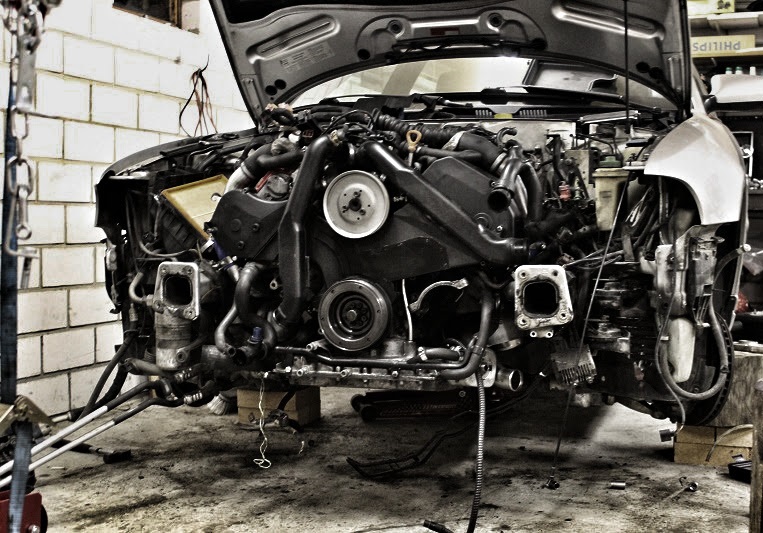

                        • Joo nuopa selviskin. Olin vähän moottorin maadoitusta väärään paikkaan tyrkyttäny.. Sain ton vehkeen käyntiin! Vaihteet vaan on hävinny johonkin.. Vaihdekeppi liikkuu, kun ei olis vivustossa ollenkaan kiinni. Täytyy "vähä" purkaa et pääsee vipujen kiinnikkeitä tarkistamaan ovatko kiinni oikein. Apukuskin kannestakin naputusta kuuluu. Vielä tiesti saattaa olla et öljy ei kerenny perille, mutta saattaaha se kiristin olla hajonnut. Mistä näistä tietää, mutta pääasia et käynnissä oli hetken ja ei kone jumiin mennyt!

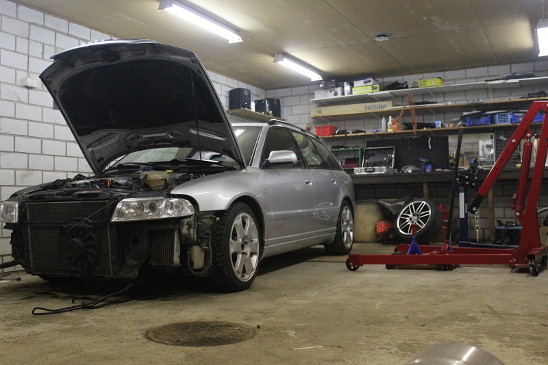

                          • Kone on apurungon päällä lepäilemässä ja menossa huomenna tai joskus takas pesäänsä. Alkaa olla tuttua puuhaa koneen irroitus. Kiitos jussille gooletus taidoista.
                            Syy vaihteisto ongelmaan oli tuon tippuminen lattialle pallonivelen kuppia vaihtaessa :/

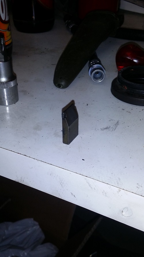

                            • Nyt ei hahmotus pelaa, mistä osasta on kyse?
                              • http://www.audizine.com/forum/showth...kage-End-Piece
                                • Kumma homma että sinne on pitänyt tuollainen systeemi rakentaa. Kai sen nyt saa niin tarkasti tehtyä että se ei lonksu ilman kiiloja kunhan mutteri on kireällä.
