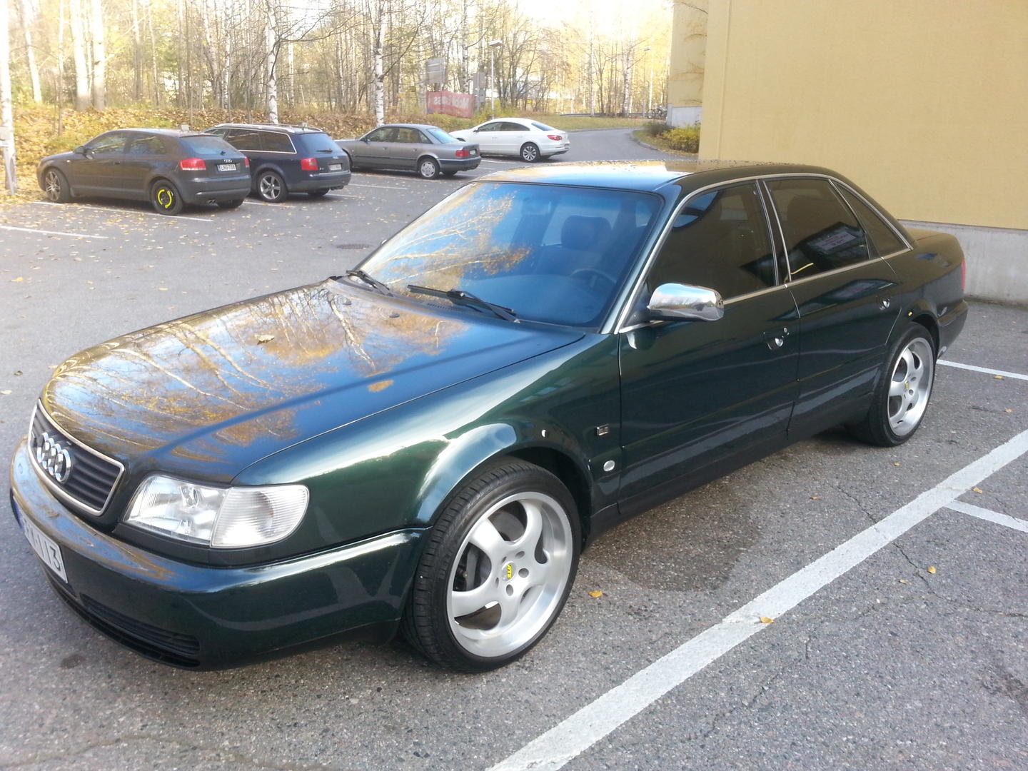

UrS6 Sedan
  • UrS6 Sedan

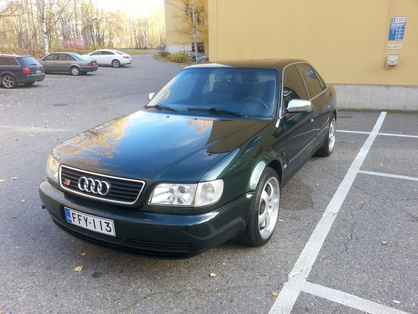

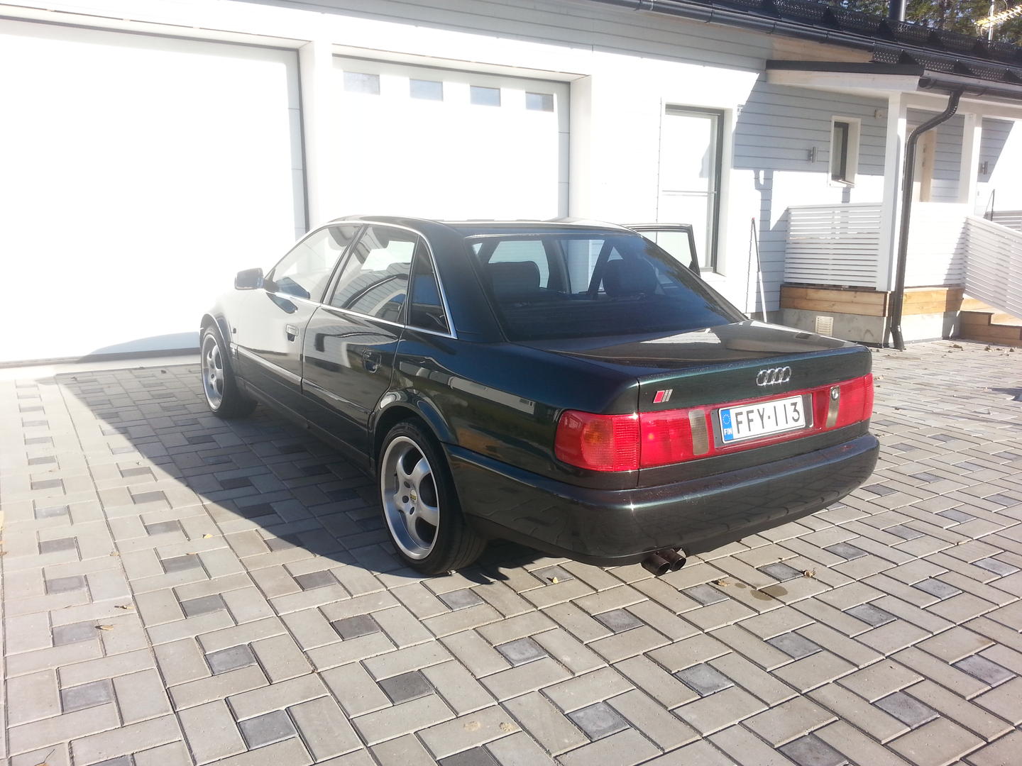

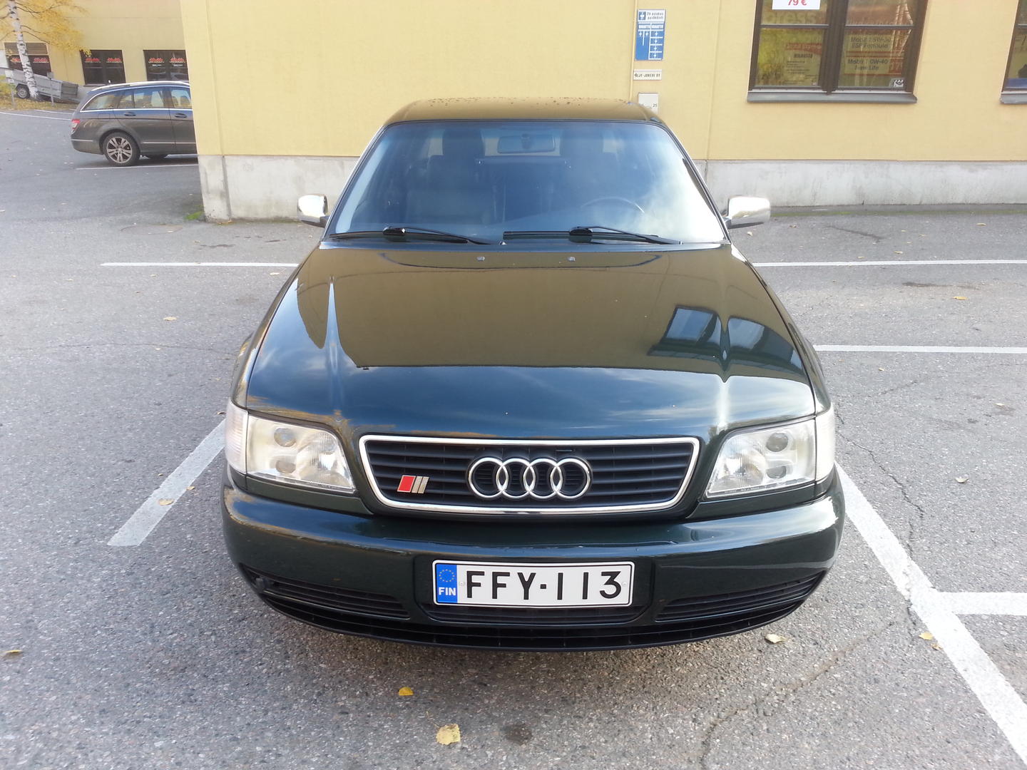

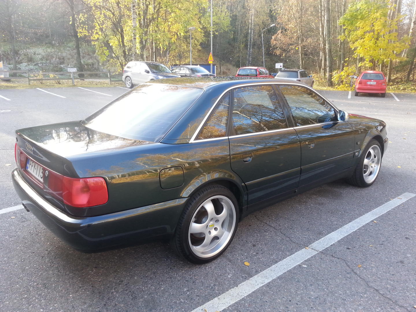

    1996 S6 4.2 V8 manual
    Ragusa green helmiäisväri
    Varusteiden puolesta aika karvalakki, nahkajakkarat, hiilikuitulistat ja ilmastointi jossa läpät jumissa ja kompura vuotaa.
    Pikafiksit keretty jo autolle tekemään tässä parin viikon aikana sisältäen:
    Kiillotus ja vahaus
    Thyyninki putkenpäät pois
    Helmojen paukkupullomaalaus
    Savusivuvilkut oranssien tilalle
    Takakulmavalojen uusinta
    Penkkien pesu le chatillä
    Moottorin pohjamuovin asennus
    B-pilarien teippaus matasta kiiltäväksi
    S6 merkkeihin uudet teipit ja 4.2 merkin poisto.
    Projektiahan tälläisen vanhan vähän kuluttavan öljypihin herrasmies-sportin kanssa riittää vaikka jokapäivälle.
    Saiko näihin jotain super edullisia oven alaosan kumilistoja jostain?
    Ja mistä jakopään hilut. ja mitä kaikkea kannattaa/pitää uusia samalla kertaa?
    Ruostehommaa olisi myös tehtävä jos hyvän haluaa.
    Auttaako ilmastoinnin läppämoottoreihin yleensä pelkkä puhdistus vai pitäsikö jumittaa vaan johonkin tiettyyn asentoon? nyt puhaltaa vähän jokasuuntaan ja todella heikosti.
    Urssin orkkis vanteita voi tarjota jos löytyy, tai esim S8 avuksia. Kuvien vanne/rengas paketti vaihtaa omistajaa hyvin edullisesti.

    Ryhdikkään näköinen vUrssi :)
    Alvadi.ee:hen oli tarvikemallin kumilistoja saapunut viime viikolla varastoon. Eivät montaa kymppiä olleet, tarvikemallien kanssa pääsee kuulemma harrastamaan hieman, että istuvat nätisti.

                          On muuten eksoottisen värinen tuo auto, pitää koittaa liikenteessä bongailla jos joskus vaikka livenä näkis. Vanne valinta minusta vähän outo, muuten todella näpäkän näkönen.
                            Jos tälle käy kuin cabriolle, niin voit hetisitten kertoa mistä lääkkeet tuohon korkeanpaikankammoon =)
                              Aikaisintaan sitten ensi keväänä mietitään lääkkeitä korkeuteen. Näyttää kyllä että tässä ois joku hemmetin korotussarja.
                                Ei oo, mutta eikös semmonen sanonta ole kun, korkeelta kaatuu komeemmin:D
                                Vertaappa vaikka..
                                  Komeessa kunnossa on samun ässä. Hyvä tämä on kyllä ajaa vakiokorkeudella.

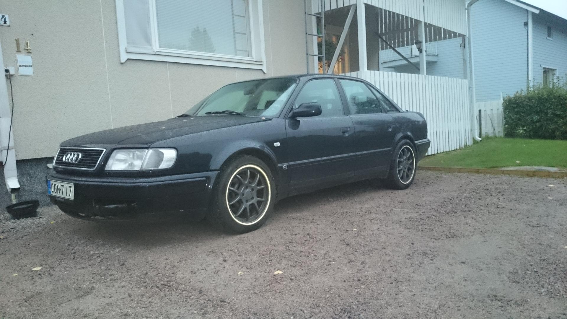

                                          Niinno, mulla on madallettu, Bilsteinin jollain -30mm alustalla. Eikä tuo hirveen matala ole.
                                            Alkuperäinen kirjoittaja juudas Näytä viesti
                                            Listojen alta kuplii:(
                                              OT:En kokeillu kuivana, kaikkia mömmöjä kokeilin, parhaiten tais toimia aseöljy tms. ohut litku. Ehkä noissakin on eroja sopivuudessa?
