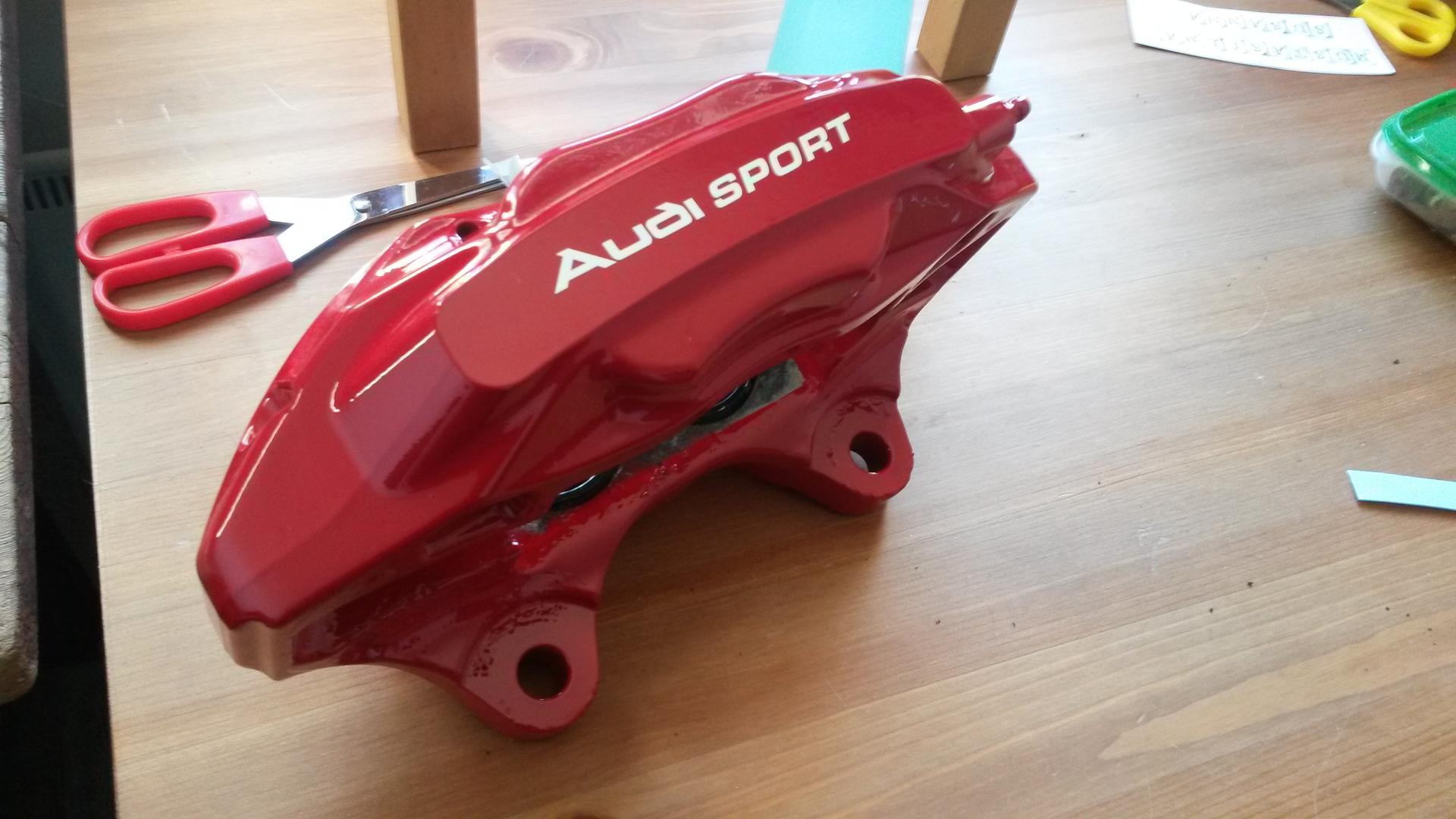

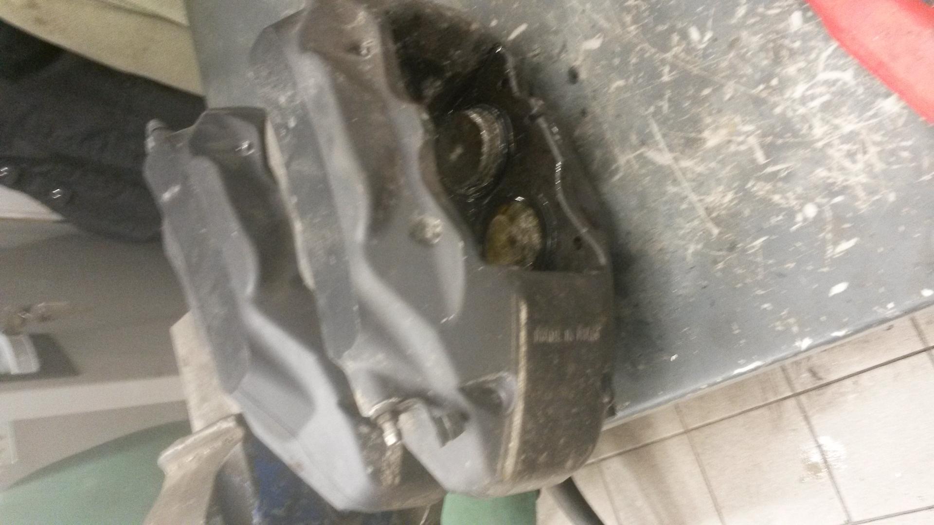

      Tuollaiset jumittavat touaregin nelimäntä satulat jäi käsiin. Männät painelin rasvaprässillä irti. Kolme mäntää joutuu uusimaan, jotka löytyi sitten toisista jumiutuneista satuloista.
      Hiekkapuhallus ja pulverimaaliin ja hyväthän niistä tuli. :)

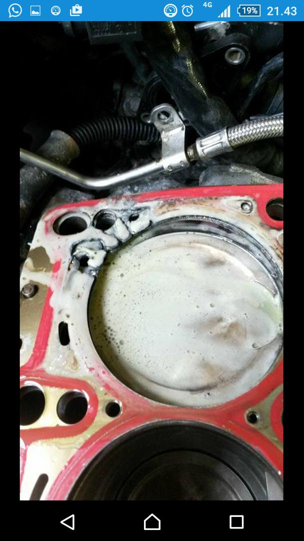

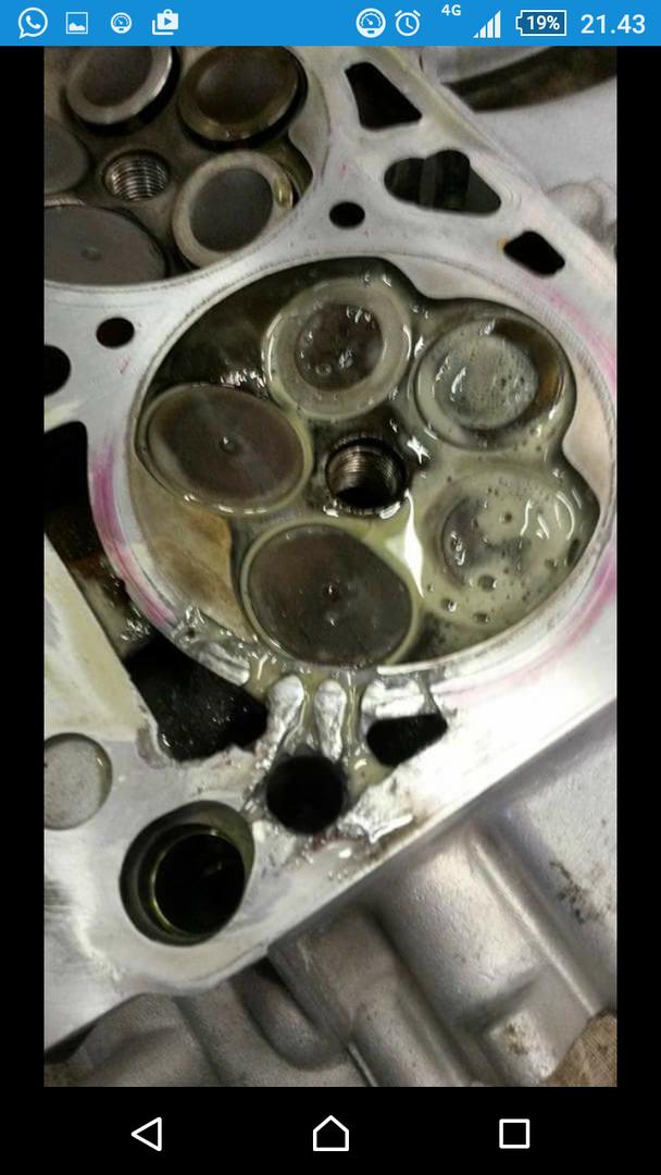

        Ensimmäisen kerran kansi suli lähes enaistartin jälkeen. Ilmeisesti kannenpulttien kiristyksessä käynyt jotain häröä kun puhaltanut suoraan kannenpulttiinpäin ja lähes polttoleileikannut pultin poikki.
        No ei lannistuttu kansi irti ja aki-76 hitsasi kannen taas ehjäksi. Kerkesi hyvin ennen Kauhavan speedweekendiä lyömään vehkeet nippuun.

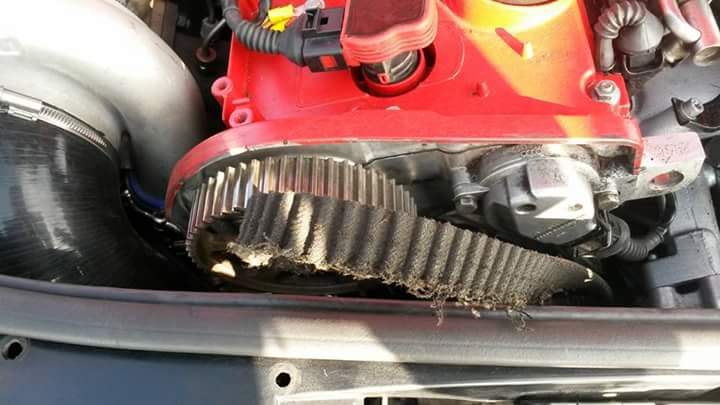

        Aluksi vian epäiltiin olevan Jakohihnan kiristimessä mutta myöhemmin selvisi että vika oli ihan peilissä. Joissain isokanavakansissa kun on kiristimen pinnapultin kohdalla noin 3-4mm koroke ja jossain ei. No tässäpä oli.. Ei tullut huomioitua hihnaa asentaessa että ei ihan hihnalinja osu.

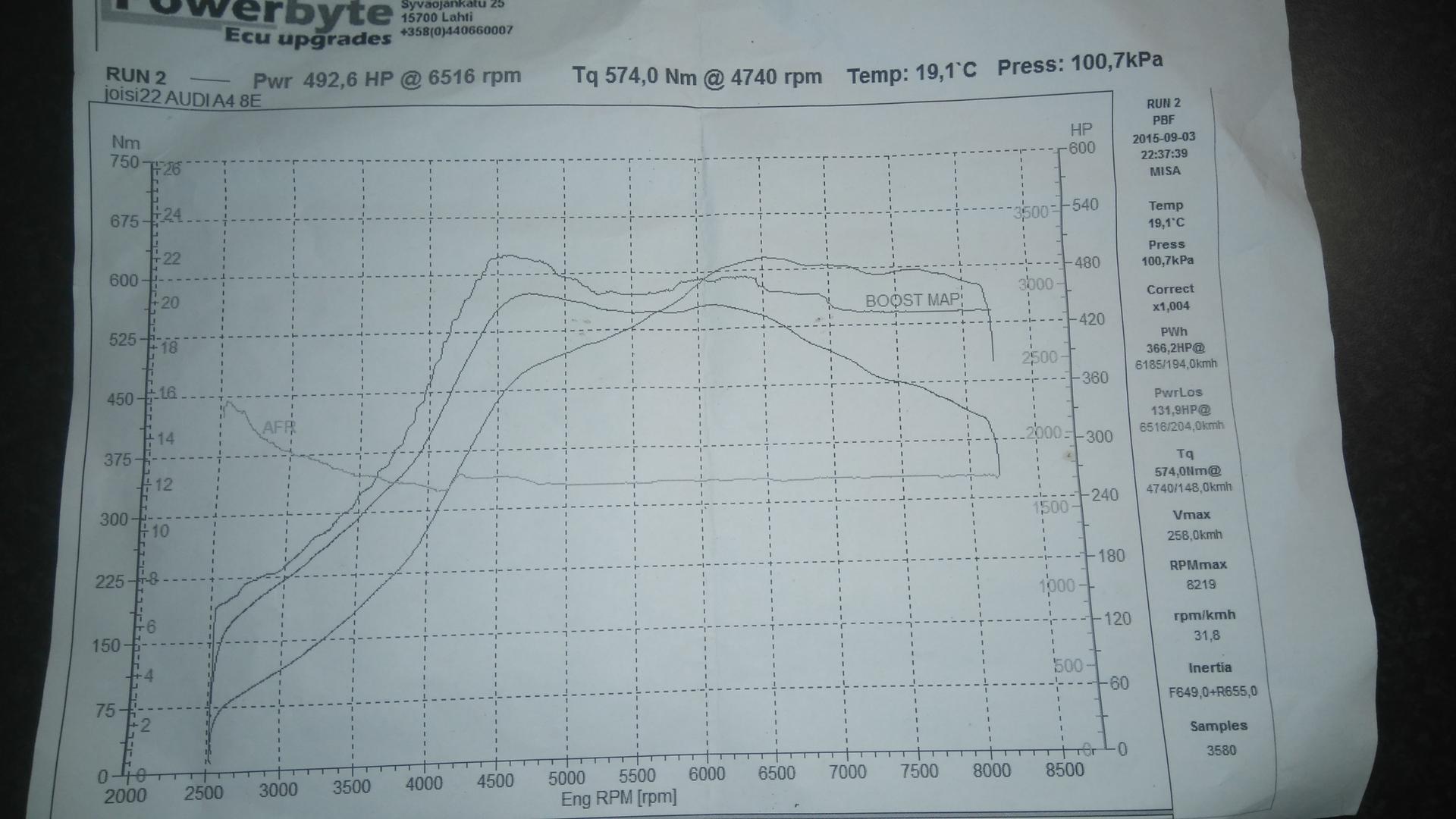

        Kauhavan Softassa oli n400hp.
        N.300 penkkikilometrin jälkeen oli 492hp ja vetoaluettakin oikeen mukavasti. Tästä hyvillä mielin Lappeenrantaan, vettä tuli aika paljon mutta laskivat silti ajamaan. Ja niin vaan sytkä katosi sielläkin sillä erolla entiseen että rötääminen kesti paljonpidempään kuin kauhavalla. Eikä saatu mitään tuloksia aikaiseksi. Kyllä vi##ti!
