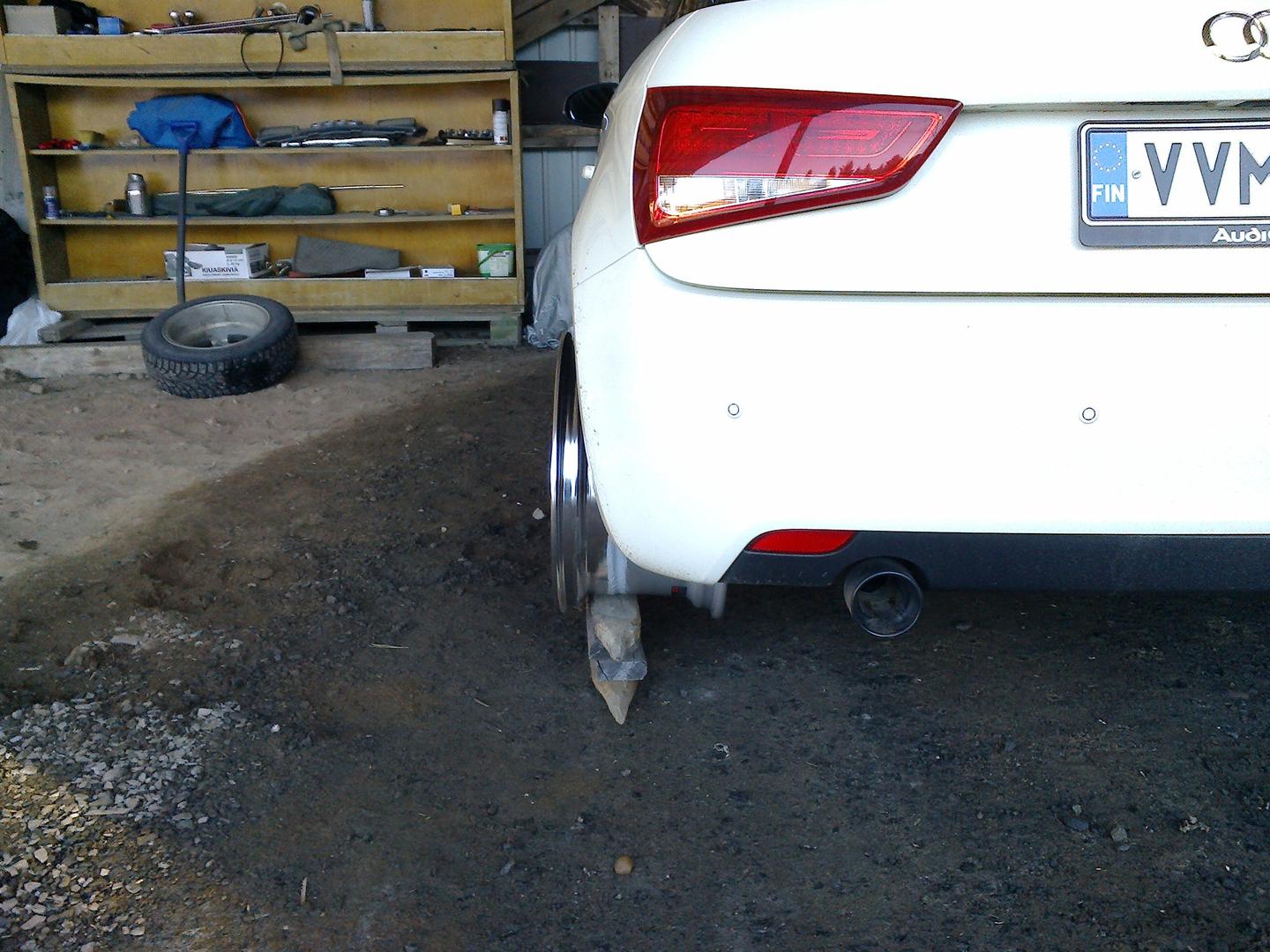

    Kyllä se edessä tuli vielä puolet tuosta ulommas kun samallalailla roikotti ja otti tolppaan kiinni. Irti päästiin vasta 7mm:n spacerilla. Mietiskelin tässä että jos tuumalla kaventaisi etusia niin tulisi hyvä. Taakse tuo kymppi menee aika helposti.
    Laitoin jo viikonloppuna kyselyä RawSpecille kapeammista sisäkannuista ja lipoista.
    Mites muuten, osaako kukaan sanoa suoraan onko 5x100 navassa tilaa 5x112 jaolle?
    Taidan tosiaan alkaa veistelemään näistä vanteet ensi kesäksi.
      Eikös epäkeskopulteilla pysty tulemaan 2,4 mm suurempaan taikka pienempään? En toki tiedä kestävyydestä...
        Ei taida saada kuin 5x110 ja 5x114 kiinni epäkeskoilla(?). Mutta kokeilinpa tuota vannesta eteenkin oikein kuvien kanssa. Vaatinee kavennusta...
          Eihän nuo tuota edes ongelmaa. Säädettävät yläpäät ja ehkä 3 astetta camberia niin ne on sielä. Jos siis tuossa kuvassa on ne spacerit kiinni. 215-35 kumhot renkaiksi niin istuu oikein
          kivasti. :) Aste vei 18" pyörää muistaakseni vajaan puolitoista senttiä sisäänpäin yläpäästä.
          Tokikin niillä kapeilla sisäkannuilla helpompi, mutta noin siitä tulee hyvä. Olikos tässä jäykkä taka-akseli?
          Verrokki kuvana omasta tötsystä, tuossa oli jo laskettuna alas ja camberiakin kaikki mitä antoi säädöt myöden, mutta 4-5cm tiputuksella nuo tulivat ehkä 10mm kaaresta enään pihalle. Ainakin kannattaa yrittää ennen kuin tilaa kalliit sisäkannut ja tekee ujon setupin. ;)
            No hemmetti. Tämä valaisi kyllä asiaa todella paljon.
            On siellä spacer välissä, ja se oli 8mm eikä 7. :D
            Meinaatko tuolla jäykällä että onko camberin säätömahdollisuutta takana? Jos, niin ei ole.
