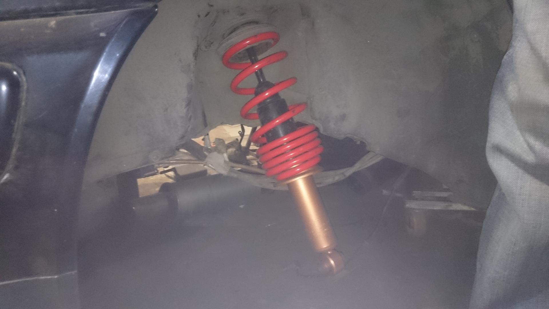

  • Rupesinpa vaihtamaan nuita jousia tänään. Etujouset vaihtu ihan nätisti, otin vaan iskarin pois ja puristin jousen ja sieltähän se välistä tuli, raidepää oli sen verta tiukassa niin en kehannu tapella irti, jottei säry. Positiivisena yllätyksenä edestä löytyi sentään Bilsteinin tolpat, mutta takana on jotkut mitkä lie.
    Taka iskarit on aivan paskana, ei oikein minkään näköstä vaimennusta. Joten olisin kiinnostanu käytetyistä bilteinin tms. pätevistä taka iskareista.
    Budjetilla mennään sen takia koska, vaihan myöhemmin jonkun kunnon coili alustan, kunhan nyt muut rahanmeno kohteet helpottaa.
    Vakiot ei taida olla kovin hyvä vaihtoehto noilla -30mm jousilla, vai?
      Kyllä ne vakiotkin varmasti toimivat, toki esim. Bilsteinin sprintit on matalammille jousille mainiot.

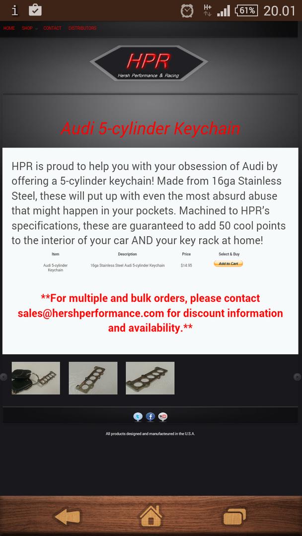

                                      Ps. Liitteen esine olisi aika hulppea, tuolta kyseiseltä sivustolta.
                                        Ebay:ssä törmäsin samanlaiseen avaimenperään.
                                          Alkuperäinen kirjoittaja Jaako Näytä viesti
                                          Niin minäkin, sen takia ässän avaimenperässä on moinen kaverina :)
                                          • No perhana, niimpä löytyykin. Pitää jossain vaiheessa tilata.

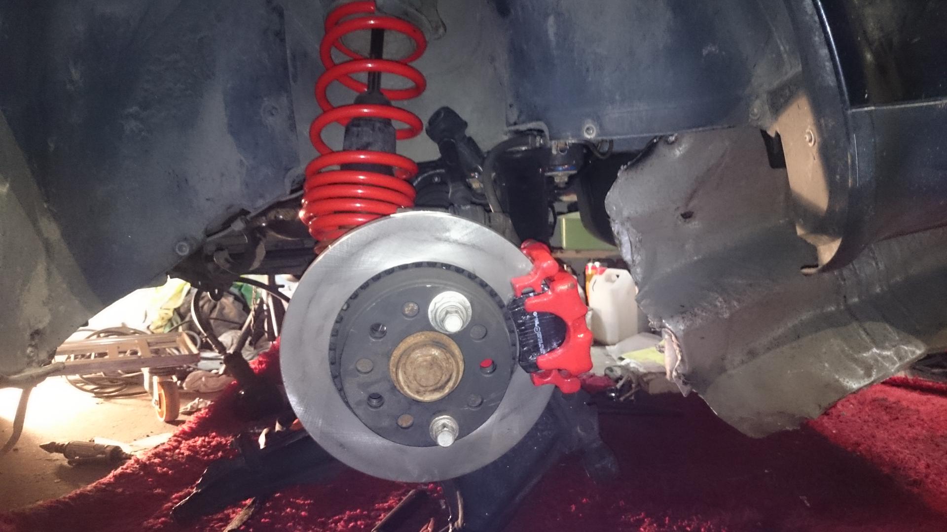

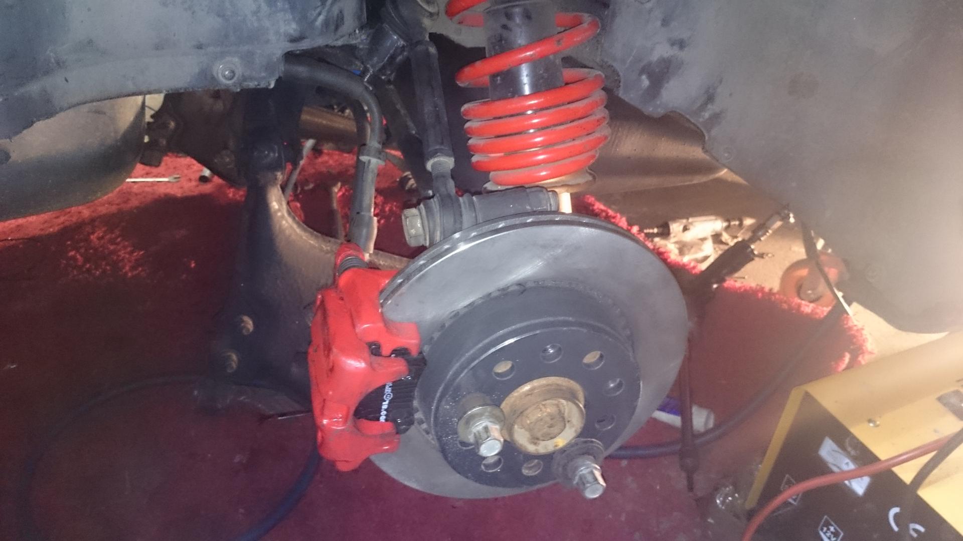

                                                    • Kehdoista tuli hyvät, puslat sai ihan reilusti painaa paikalleen.
                                                      Kelkka tuli ainakin mittanauhalla mitattuna keskelle ja suoraan.
                                                      Pyöränkulmia koitin vähän pyörää nostamalla hakea paikalleen, jospa ne edes sille metrille nyt osuvat.
                                                      Vielä pitäs abs anturit laittaa, lämpösuojia koittaa keksiä jollain kiinni, jokin suoja tehä putsarille ja kahtoo purkaako se akkua jonnekkin, tuleeko jotain helppoa kohdetta mieleen?

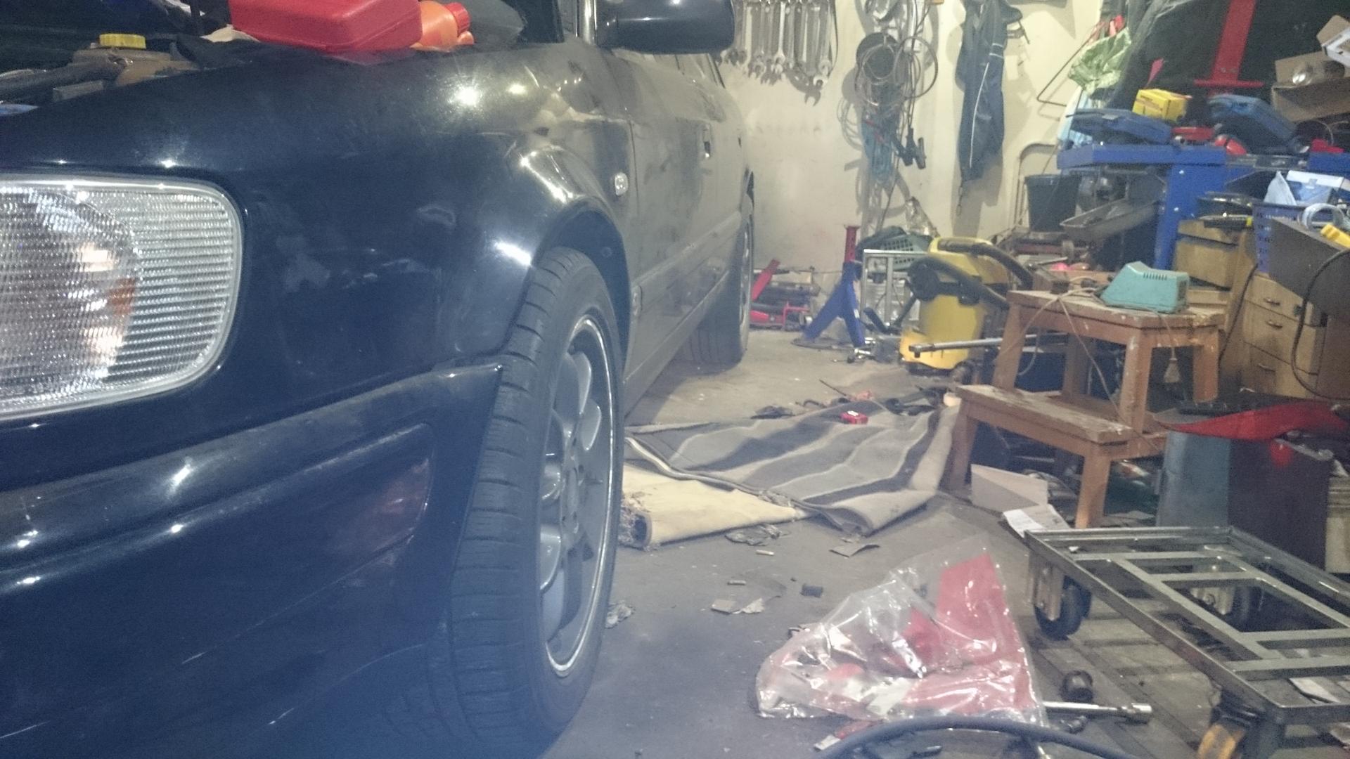

                                                          Nyt se ois laskettu maahan. Auraukset näyttää olevan aivan pielessä, mutta mittanauhalla eripuolilta mitattuna leviää vain hyvin vähän.
                                                          Camberia pyöräytin noin 0°60", vähän enemmän kuin tehdas arvo, kokeilla ja jos tuntuu pahalta, niin ottaa pois.
                                                          Pitää säädössä, joka tapauksessa käyttää.
                                                          Toivottavasti laskee vielä kun ajaa, tuollahan huimaa.
                                                          Huomenna miettiä vielä suoja putsarille niin, ei ihan kaikki lumi ole siellä.
