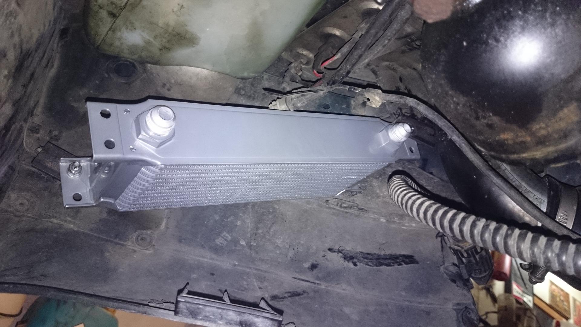

                              Tänään kilahti postiin se öljyjäähy, pääsee sitä suunnittelemaan niin saa letkut tekastua.
                                Ainiin, Kenneth, niin mitkä ohjurit? Ei kerro mulle mitään tuo skodan ohjuri, osaat varmaan kertoa myös syyn?
                                Kätevästihän tuo öljynJÄÄHDYTIN kävi tuonne, vajaa tunti taisi vierähtää asennukseen. Vielä letkut paikalleen ja kovaa ajoa, tai sitten ei.
                                Pienen pieni miinus oli tuossa jäähyttimessä, päät ei ole vaihettavissa, olisin mielummin vaihtanu suoraan 90 kulmat siihen, jolloin letkut ois istunu paremmin.
                                  Miksei kulma-jic liitännät letkujen päihin?

                                        Edit. Mielummin oisin tehny suorilla päillä koska letku asettuu paremmin ja ei ole niin tarkka nippojen suunnista, tuo parkerin letku on aika jäykkää pyörimään. Vähän semmoinen molempi parempi homma.

                                          Edit: semmonen vielä, että onko toi öljynjäähdytin ruuvattu puskuriin? Onko se siis ainoastaan muovisessa osassa kiinni? Ettei vain kuumalla öljyllä sulata puskuria sen verran, että jäähdytin pääsis putoomaan (painaessaan täytenä pari kiloa)..?
