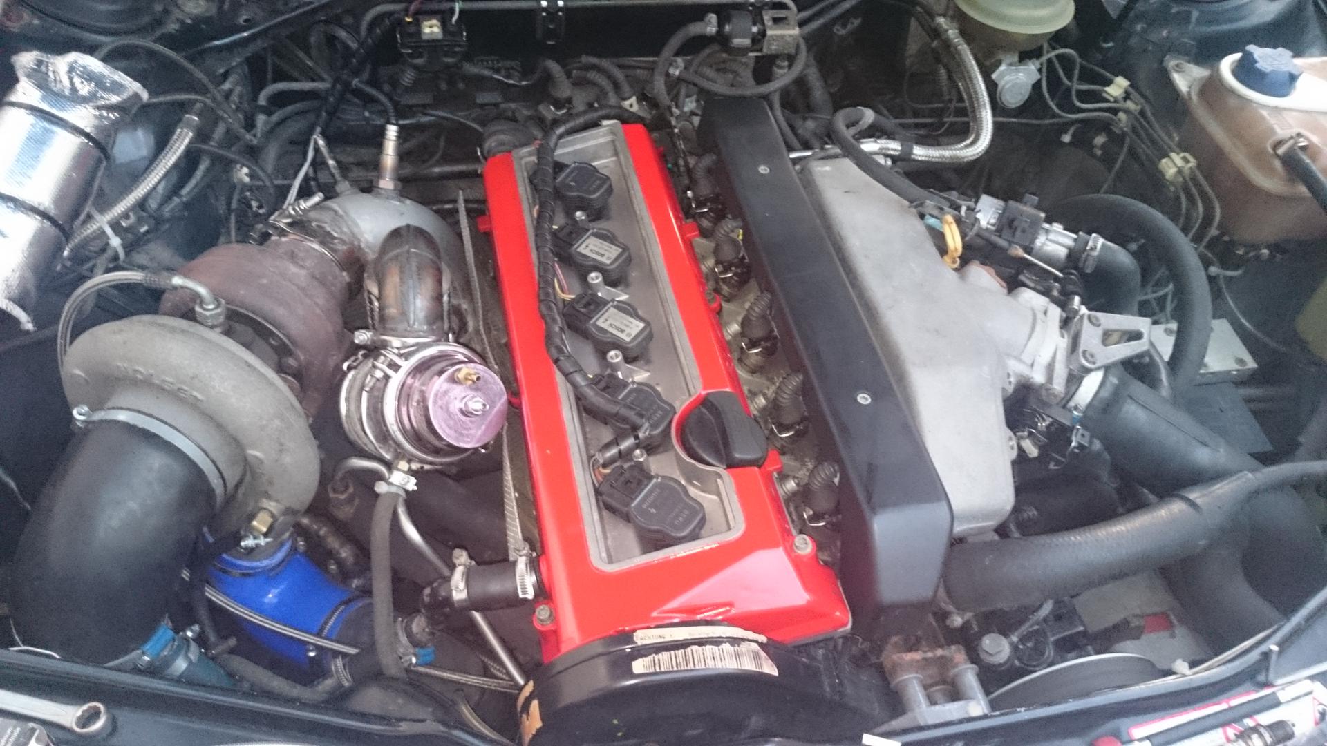

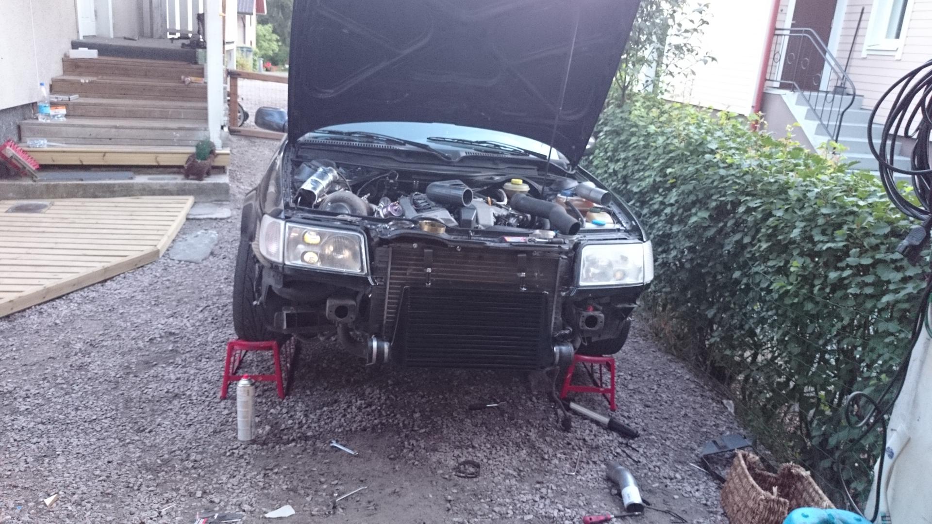

    Coolerin letkuja ja putkia soviteltu onnistuneesti, huomenna hakea vähän lisää putkea ja näppästä paikalleen.
    Matta mustaksi suhautin sen niin ei heti äkkää.
    Eipä tuo putki vieläkään oikein hidasteista pidä, pitää koittaa downpipestä vielä nostaa sitä kun pakosatsin tiivisteen vaihtaa.
      Nyt ois kuulerin letkut ja putket paikallaan, kilon uskalsin laittaa painetta painetesterillä ja näky pitävän.
      Mutta ongelma, oikean puolen putki jäi tosi alas (n.30mm) maasta, on nyt matalin kohta keulassa. Eli sitä pitäs saaha ylemmäs. Miten paljon haittaa virtaavuutta jos siihen tekee todella tiukan 90mutkan?
      Edit. Ratkaistu, muutin turbolta lähtevää letkua niin sain sen nousemaan, nyt kulkee hyvästi ja paineet pysyy sisässä.
      Kuvia huomenissa.

        No, nyt ne putket tosiaan on siellä, kunhan sopivan tylsää kerkiää tulemaan niin muutan vielä vähän oikeaa putkea. Lähtee nyt vähän törkeästi ja rumasti alaspäin.

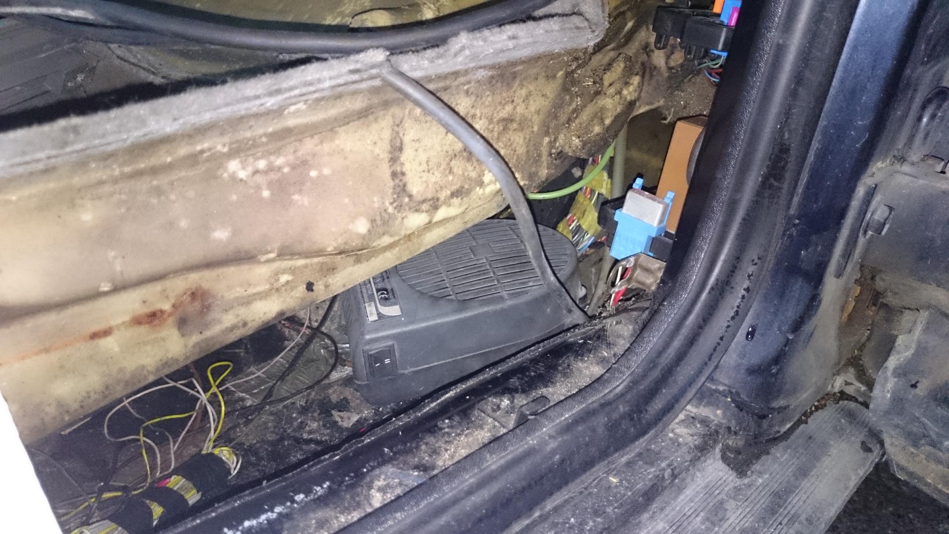

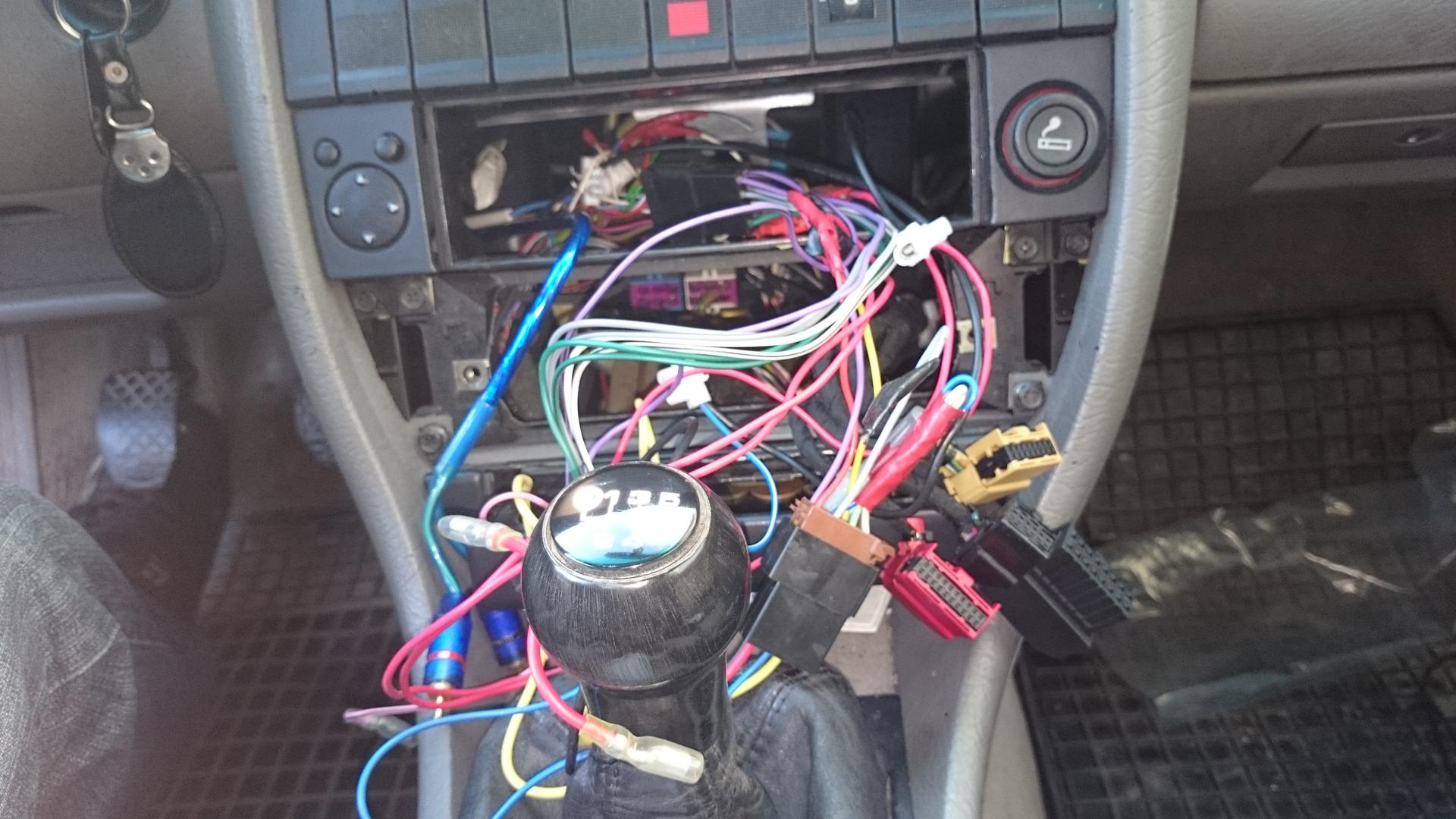

        Ihmettelin tänään testerin toimimattomuutta, kaivauduin soittimelle ja eculle. Näkymät kummassakaan paikassa ei ollut kovin hyvät.
        Soittimen piuhat on lähinnä perinteisesti räpelletty ihan kauheaksi: Virrat on otettu tupakansytyttimeltä, sekin väärin kytketty kun ei kanavat pysy, metrikaupalla ylämäärästä piuhaa ja parhaita sokeriliittimiä. Löytyykö joltain sähkökaaviota tähän? Helpottaisi vähän johtojen setvimistä.

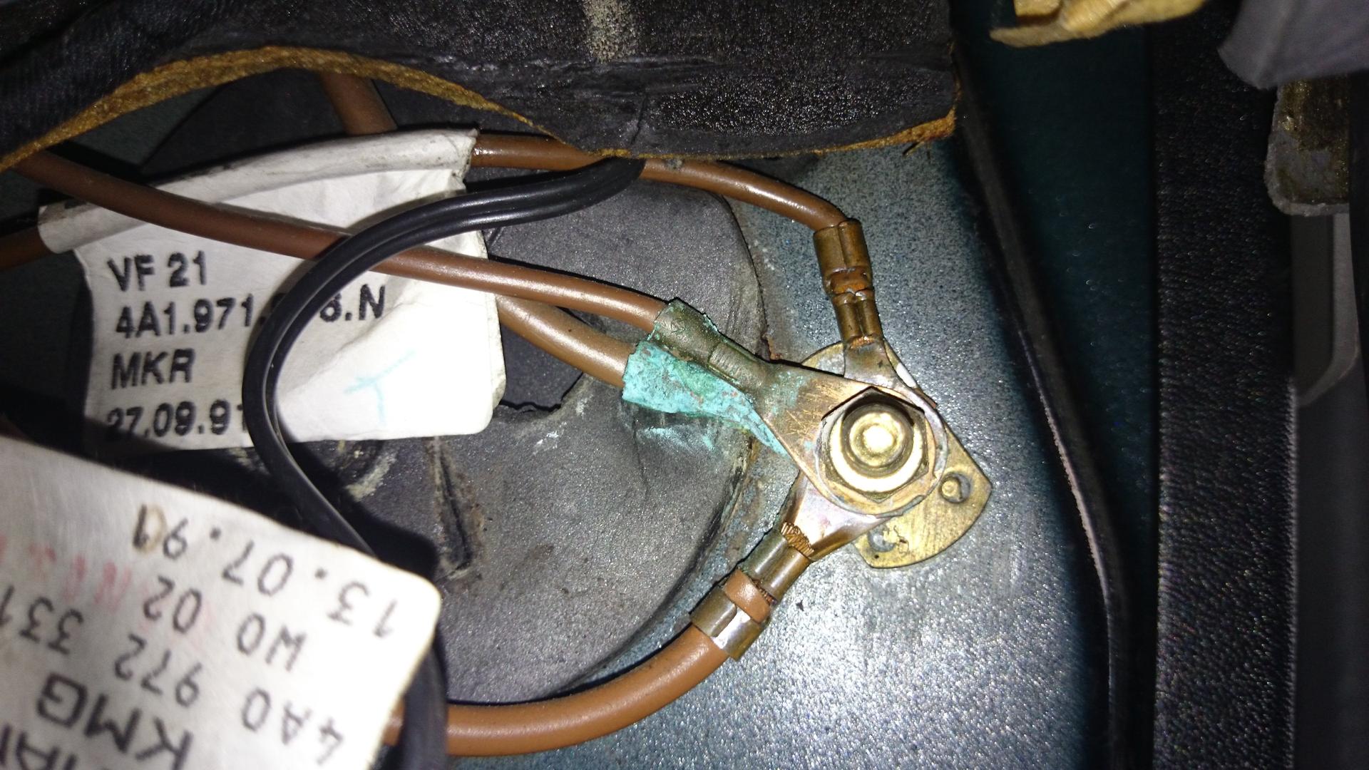

        Vänkärin jalkatilasta löytyi litra tolkulla vettä ja matosta jopa vähän hometta. Onneksi kummankaan ecu ei ole vettynyt, maattopisteet oli hapettunut ja siellä olevat automaatti sulakkeet oli vähän huonon näkösiä.
        Ja aiheuttaja: Tukkeutunut kaukalon vedenpoisto aukko, poistoaukon kohdalla oli eristysvillaa? Lykkäsin sen nyt pois ja vesi kulkee taas.
        Imuroin vesi imurilla enimmät pois, laitoin pari kertaa pyyhkeen sinne ja painelin mattoa, nyt puhaltaa sisätila puhallin siellä.

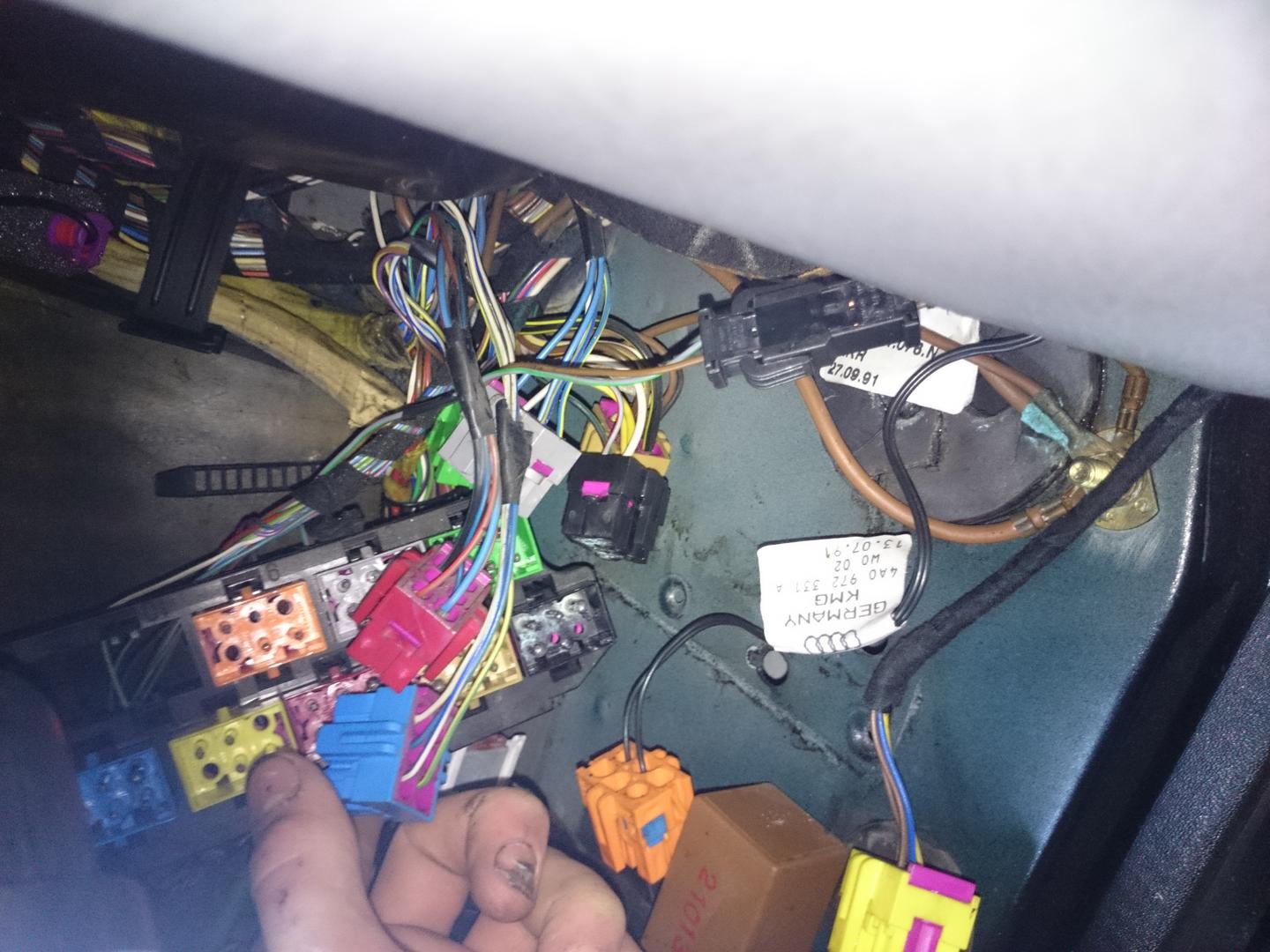

          Kuljettajan puolella tuli mattoa ihmeteltyä kansa ja vettähän sielläkin oli. Kaikki liittimet, releet ja sulakkeet käytin irti ja tarkistin hapettumien varalta. Yksi liitin oli vänkärin puolelta hapettunut, ei vaan mitään tietoa minkä liitos tuo on? (kuva2)
          Oiskos herroilla villejä veikkauksia tuon diagnostiikka pistokkeen toimimattomuuten? Kokeiltu muutamalla vag kiinan ihmeellä ja 409.1 Vcdssällä. Baudrateakin koitin muutella vcdssästä. Aika tärkeä olisi saada pelittämään ennen säätö hommia.
          Viimeksi muokannut pykiz; 28.8.2014, 20:37.
            Laitoin jo jäsentiedotus puolelle kyselyä, mutta laitetaan vielä tännekkin: Oisko jollain Kuopiolaisella joku päivä aikaa ja täys versioista vcdssää? Voisi sillä kokeilla tuon auton, kiinakaapeli ei tosiaan toimi. Yhteyksiä privalla jos löytyy, kiitos.
              Nyt on käytetty oikeassa vcdssässä kiinni, versio oli 12.12.12. Ei vieläkään, nyt löysi auton, mutta ei mennyt sisään mihinkään ohjainlaitteeseen, en oikein nyt ummarra. Kokeili vaan kaikki tavat, jonka jälkeen palas alotusnäyttöön.

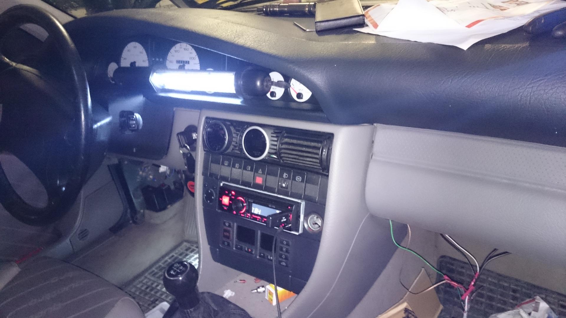

              Jarrut ja mittari lambdalle sentään tuli.
                Mittari tuli nyt väliaikaisesti näppästyä paikalleen, kunhan saan aikaseksi niin teen metalli levyn tuon ritilän tilalle ja siihen kaikki mittarit sitten. Vaeltaa vaan jonkin verran, mutta se pakosarja vuotaa vähän edelleen, jospa huomenna tulisi pakosatsin tiiviste, venakopan tiiviste, samalla heittää uudet tulpat pesään.

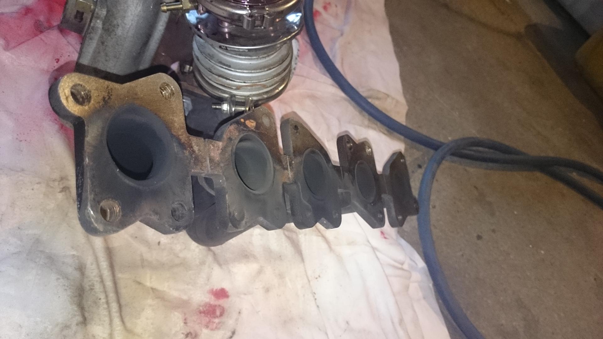

                          Pakosatsin nostin tänään takas paikalleen, eihän tuo vuotanut kuin neljästä valistä, vanhalla tiivisteelle koottu...
                          Vielä pitäisi ratkaista turbon ja downpipen tiivistys. V-Bandilla se kiinni on, mutta ei ole mitään kartioita.

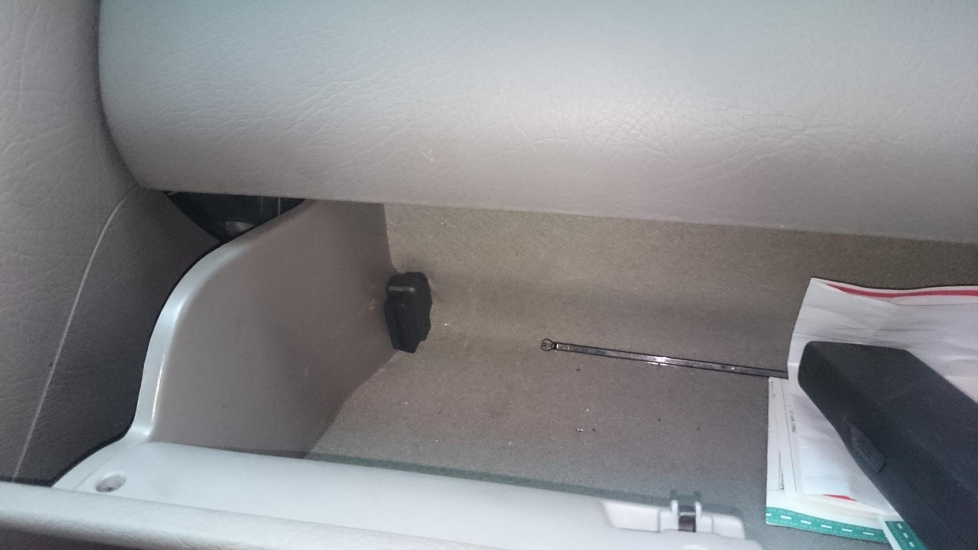

                                Koodit saatu moottorista ulos ja eihän siellä mitään ollut. Tein nyt pistokkeen sisälle hanskalokeroon joka on kiinni suoraan ECU:ssa, sitä kautta pääsee ilmastointiin ja moottoriin käsiksi. Eli ABS nyt todennäköisesti sotkee tuota alkuperästä linjaa, täytyy siihen perehtyä myöhemmin.

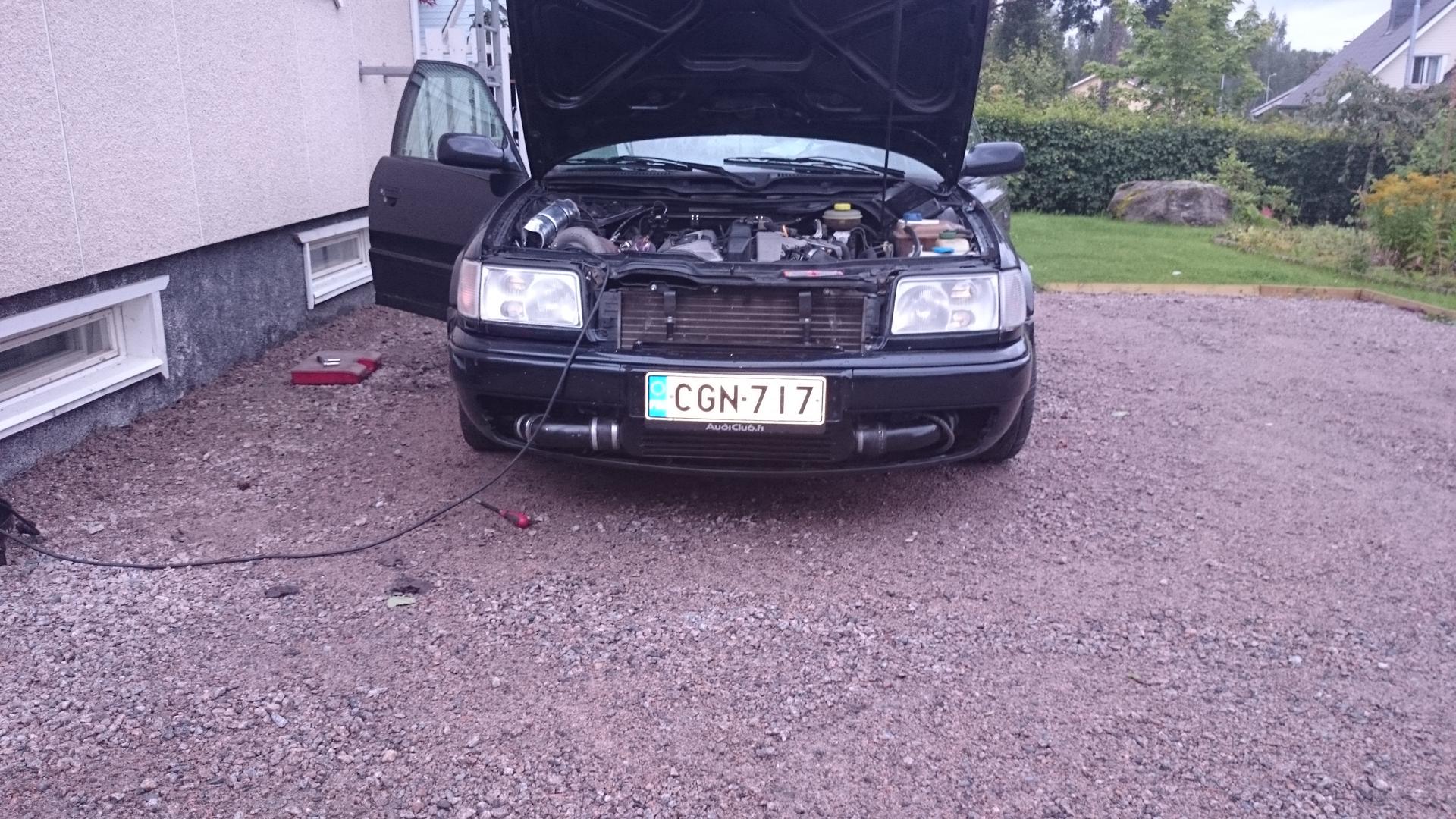

                                    Tuli eilen ihan huvikseen nappastua kuva itse autosta, tunnistaako joku nuita vanteita?
                                      Nyt on säädelty ja no, tuosta pumpustahan se kiinni jäi. Kilon ahoille vielä jätettiin niin pysyy vehkeet tyytyväisenä. Eli 040/044 tankkiin ja uutta yritystä, saa tarjota kehtoa 044:lle jos ylimääräseks jääny ja itse pumppu saattaa kiinnostaa myös.

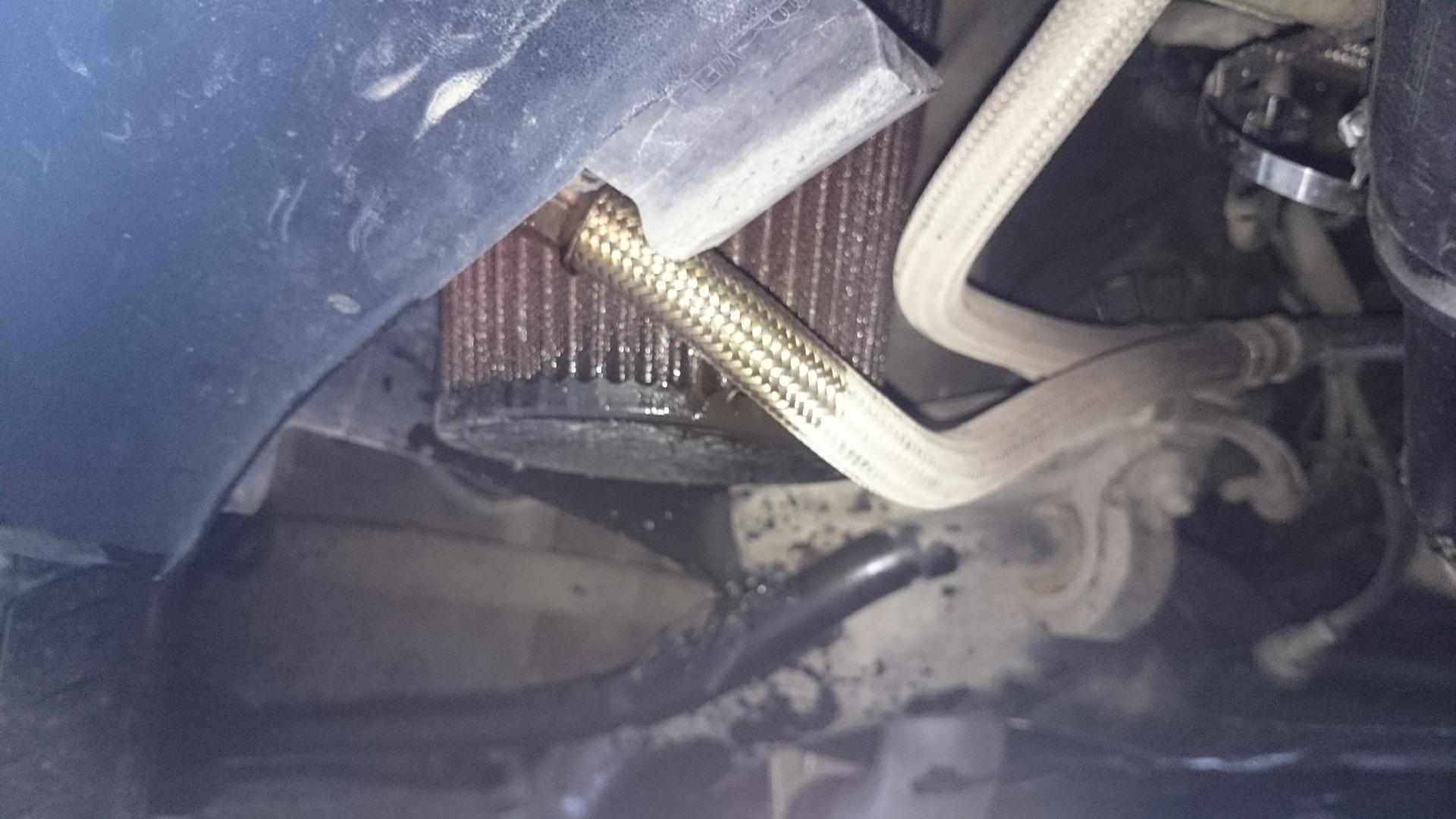

                                        Eli tuo letku menee nyt vaihtoon, tietääkö joku mitkä päät tuossa öljynsuodattimelta lauhuttimelle menevässä letkussa on?
                                        Itse lauhutinkin menee vaihtoon, on jo sen verran hapero, jottei sitten tursakauta öljyjä pellolle. Isommasta ei varmaan haittaa ole, mutta eipä taida olla hyötyäkään? Vai tahtooko muilla lämmetä liikaa?

                                            Jos päät ovat samanlaiset kuin 3.6 (varmasti sama myös alkupään 4.2) V8:ssa, ne ovat sellaiset laipalliset liittimet, jotka tulevat yhdellä pultilla laipan läpi kiinni. Ota vanha liitin talteen ja hydrauliikkapuljuun teettämään välille uusi letku.

                                                  Oli tarkoituksena mennä maanantaina tuolla töihin, sillä kysyin letkujen päitä. Kun esim Thupulla on omassaan näemmä jici päät ja tuossa orkkiksessa on näemmä R-päät.
                                                  Ei vaan töissä oo tuota metalli pintasta letkua, mutta jospa kuminen 300barin letku toimisi kanssa. :D
                                                  Kerrankin hyötyä jotta työskentelee firmassa joka tekee itse hydrauli letkut.
                                                    Suoraan noi JIC:it on niissä orkkis holkeissa kiinni, ja hyvin pitää. :)
                                                      Normi hydrauliletku ei kestä moottoriöljylinjassa. Kovoo ja alkaa vuotamaan prässäyksen välistä.
                                                        Tuosta haluan kyllä faktaa, letkut joita käytetään nostureissa 300barilla, ei kestäis moottoriöljyä ja 5baria? Lämpötilakaan ei oikein ole hyvä selitys kun pahimmallaan ne nuokin 100 asteisena pyörii. Jokainen letku jos ei muuten hajoa niin alkaa joskus vuotamaan holkin välistä.
                                                        Soitin itseasiassa maahantuojalle joka toimittaa meille letkut ja vastaus oli jotta kestää ihan siinä missä muutkin.
                                                        Viimeksi muokannut pykiz; 6.10.2014, 11:20.
                                                          Mulla ainakin aikoinaa meni turbon öljyletku muutamassa kuukaudessa kovaksi ja alkoi vuotaa holkin välistä. Letku oli Manulin 2-teräksistä hydrauliletkua. Mutta jos valmistaja lupaa että kestää, niin kyllä sitä sitten voi käyttää.
                                                            Joo, töistä löytyy manualia ja parkeria ainakin. Ja Parkerin pitäisi ainakin kestää, kokeilen nyt sillä kunhan saan sen lauhuttimen.
                                                              Parker on kertaluokkaa parempaa kuin Manuli. Siitä minäkin laittaisin.
