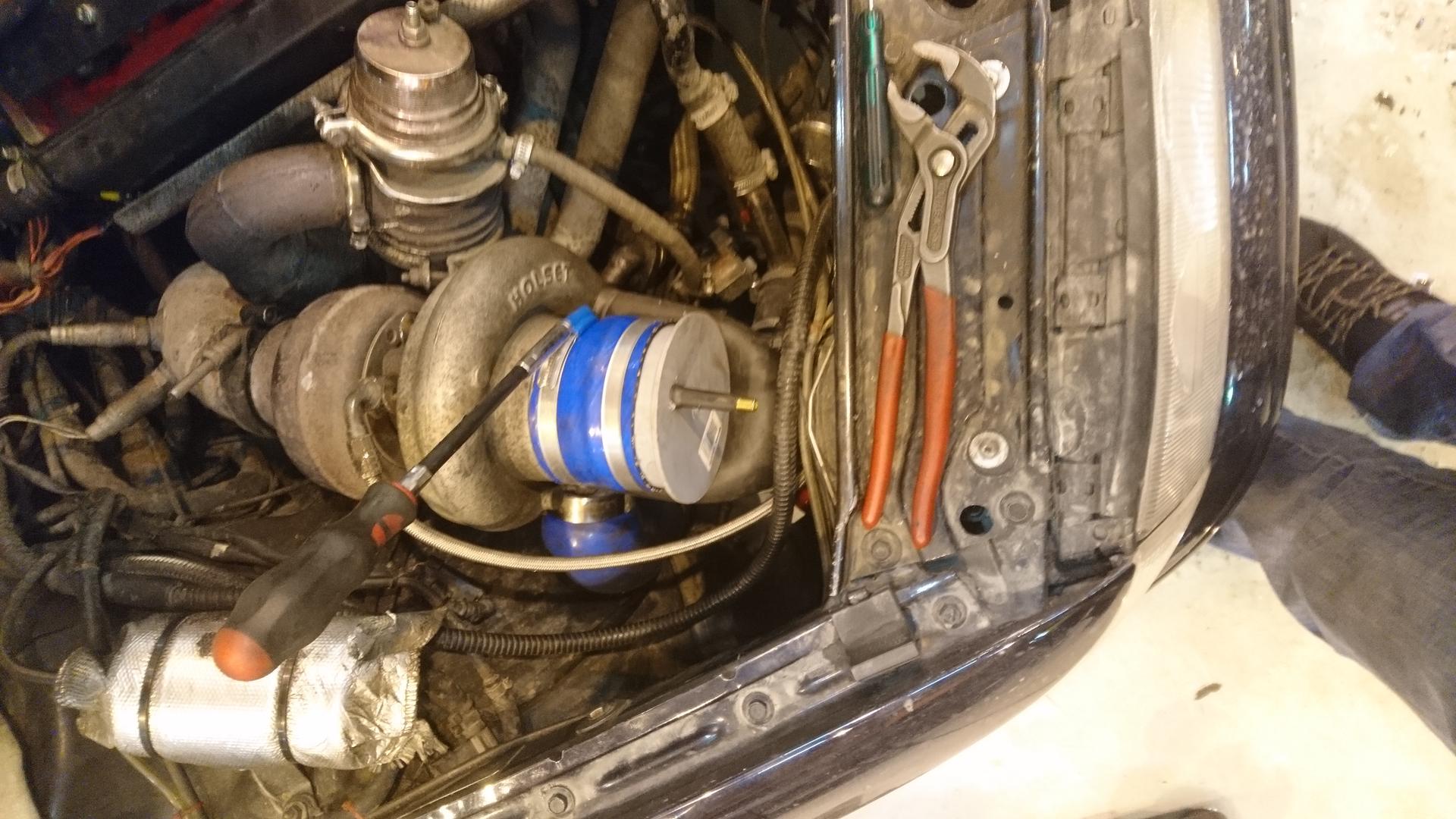

        • Tänään purin pässin joutessani kun oli hiljasta työmaalla. Eipä siinä mitään näkynyt, mutta pyyhin vanhat rasvat pois, uudet tilalle ja takas kasaan.
          Eipä ollut vaikutusta. Tosin tänään se keksi semmoisen oireen että pätkäsi kahdella kolmosen vedolla ja toinen oli 6krpm, toista en kerennyt katsomaan mutta jotain niitä tienoita. Erona aiempaan pätkäsyyn meno jatkui pätkäsyn jälkeen, koitin vielä kolmatta ja neljättä vetoa mutta eipä sitten enää pätkäissytkään...
          Nyt on aika usein vetänyt loppuun asti, plussa kelejä tällähetkellä mutta en nyt satavarmaksi sano onko sillä syy yhteyttä.
          • Painetesterin värkkäsin tossa suoraan ahtimen päähän. Samalla tuli havaittua että yksi suuttimen holkki vuotaa aika rankasti, käytin irti, putsailin ja kasasin hydr tiivisteliimalla.
            Se rauhottu, mutta muut vuotaa ihan pikkusen kun laittaa vuodon ilmasu ainetta. Mutta muut ei irti lähteny ilman nylppääntymistä, niin en ruvennut nyt rikkomaan.
            N75 vuotelee vähän läpi ahtimesta hukkaportille, pitää se vaihtaa.
            En jaksa uskoa että mikään noista ongelmaa aiheuttaa, mutta laitetaan ne kuntoon luonnollisesti.
            Testatessa tuli testattua virallinen nopeus pätkäsylle kolmosella, joten tämän vianhaku ja muu touhuilu jää nyt hetkeksi sattuneesta syystä. Ecun taidan laittaa joko porkkikselle tai muualle chekattavaksi.

                  Käytin auton leimalla, tuloksena törkeät päästöt ja nesteet tuli katsastushallin nosturille. Päästöihin apu löytyi katalysaattorista, joka on näemmä hävinnyt jonnekkin ja neste vuodon syypää oli kennolla oleva venttiili/ilmausnippa, ohitin sen ja en ole oikeastaan vaikutusta havainnut. Hyvin ilmaantuu ja puhaltaa lämmintä sekä kylmää.
                  Pätkimis ongelmankin sain korjattua uudella maffilla, käytetyissä kävi ilmeisesti hieman huono tuuri. Hukkaportin jouduin vaihtamaan kun vanha oli niin hapettunut, ettei enää tiivistänyt kalvoa. Nyt mennään taas noin 1.5bar
