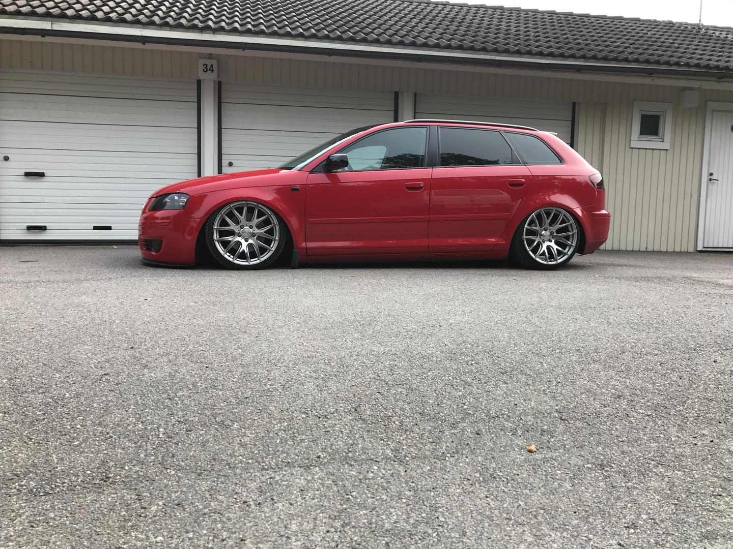

  • On se kiva kun toiset menee maahan napin painalluksella. Toiset joutuu leikkimään kirurgia ja leikkaamaan peltiä.
    Tää on kyl hyvä ajokorkeus varsinkin jöätävän hyvä!
    • Otatko vanteet kaarelle vai laitatko sukeltamaan?
      Viimeisen kuvan look on minusta hyvä kun tuo vanteita ulospäin...
      Bolt-on asentamisesta en sano mitään :D
      • Oon liian nössö ottamaa noita ulommas, kun on kuitenki hieronu et saa sen sukeltamaan just.:D
        Ja sukeltaminen myös kaarien ja kaiken käytännöllisyydenkin takia.
        Eteen tarvis kapeempaa kumia, jos meinaa ulommas ottaa, ja sit joutus takaakin kaventamaan, ja sit tulee jo överi.
        Ei tehä tästä liian vaikeeta. Käytännöllisyys edellä, ja näillä vanteilla sanoisin sukelluksen jopa näyttävänkin paremmalta. Keula vaan pitää saada alas.:)
        Nyt pitää rauhassa totutella tohon, ja alkaa pikkuhiljaa hieromaan mieleiseks.
        E: Etuvanteet otan kyl yhtä naftisti kaarelle, kun takana. :)
        Tuo bolt-on kommentti meni ohi? :D

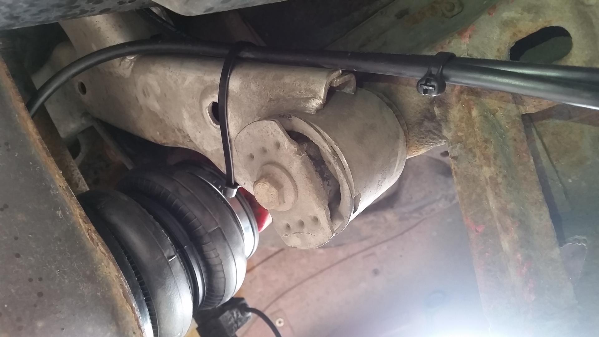

            • Tätä tuli mulkoiltua tuossa montulla äskettäin ja kyllä täytyy sanoa että onneksi ei ole vetareita takana estämässä perän tiputtamista :D
              Vai mitä Juha ? Leimalle ja Notchin tekoon?
              • Normaali ajo ilmoilla on aika letkeetä, joskin mutkissa tuntuu aika epävakaalta. Tottuneena jäykkään alustaan, ei ajettavuus ainakaan parantunut, mukavuus kyllä vähintään potenssiin kolme. :) Mut hyvältä tuo tuntuu kyl arkiajossa, vaikkakin toi on karmeeta ajaa jos nostaa paineita liiakseen, hypyttää hirveesti. En mä kehtaa tälleen julkisesti selitellä fiiliksiä tosta ajotuntumasta sen enempää. :") Plussat ja miinukset on kyl tiedossa, mut en osaa oikeilla sanoilla sitä kuvastaa munaamatta itteäni..:)
                Ja joo tosiaan pääsin käymään montulla kattomassa tarkemmin, että mistä se kantaa. Viel kun ei oo pätkääkään hierottu, vakioasetuksilla alle. Mikalle kiitokset tästä katseluilosta...:)

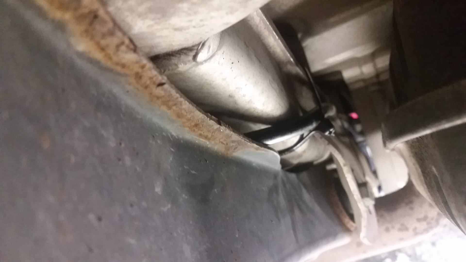

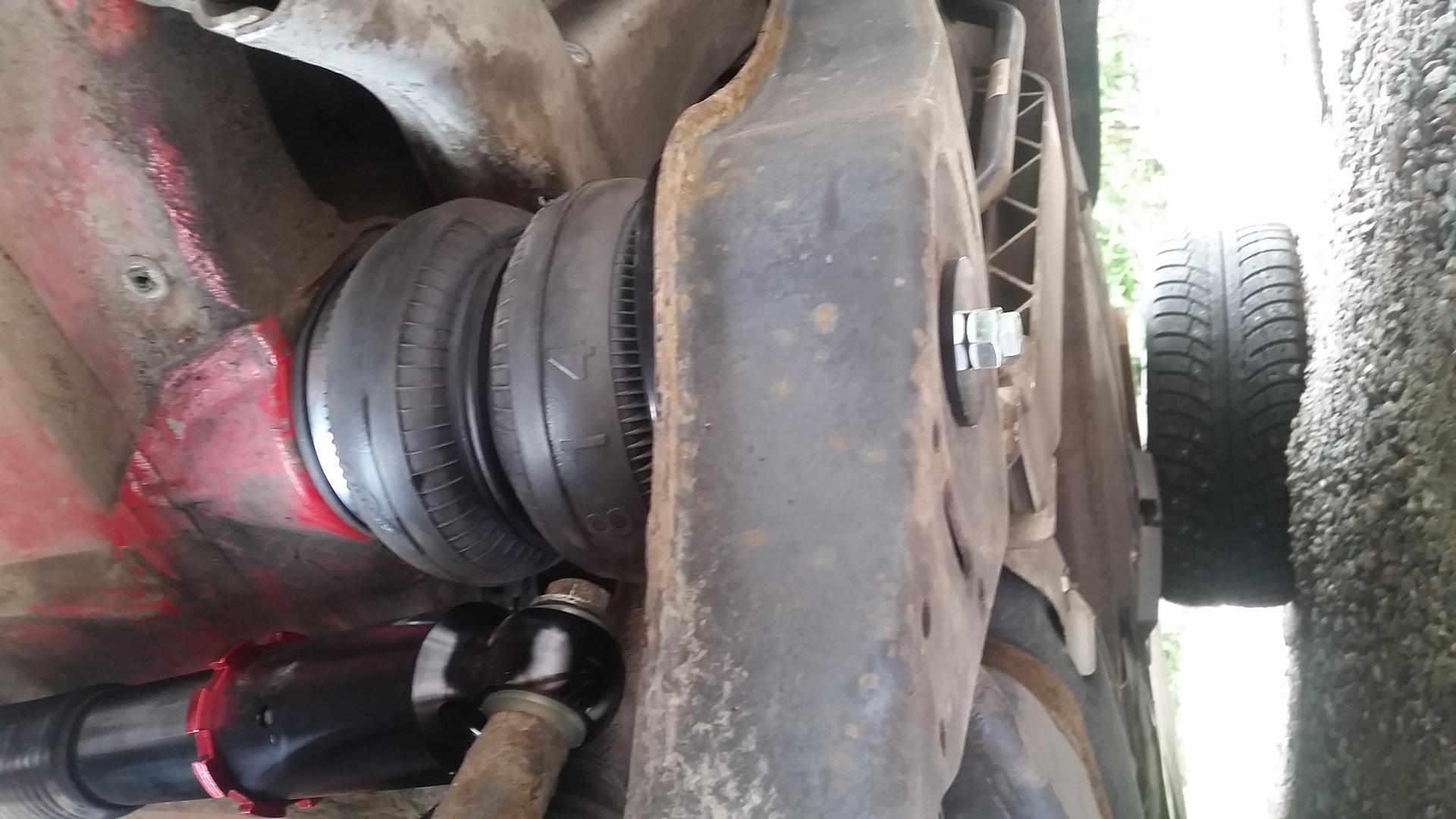

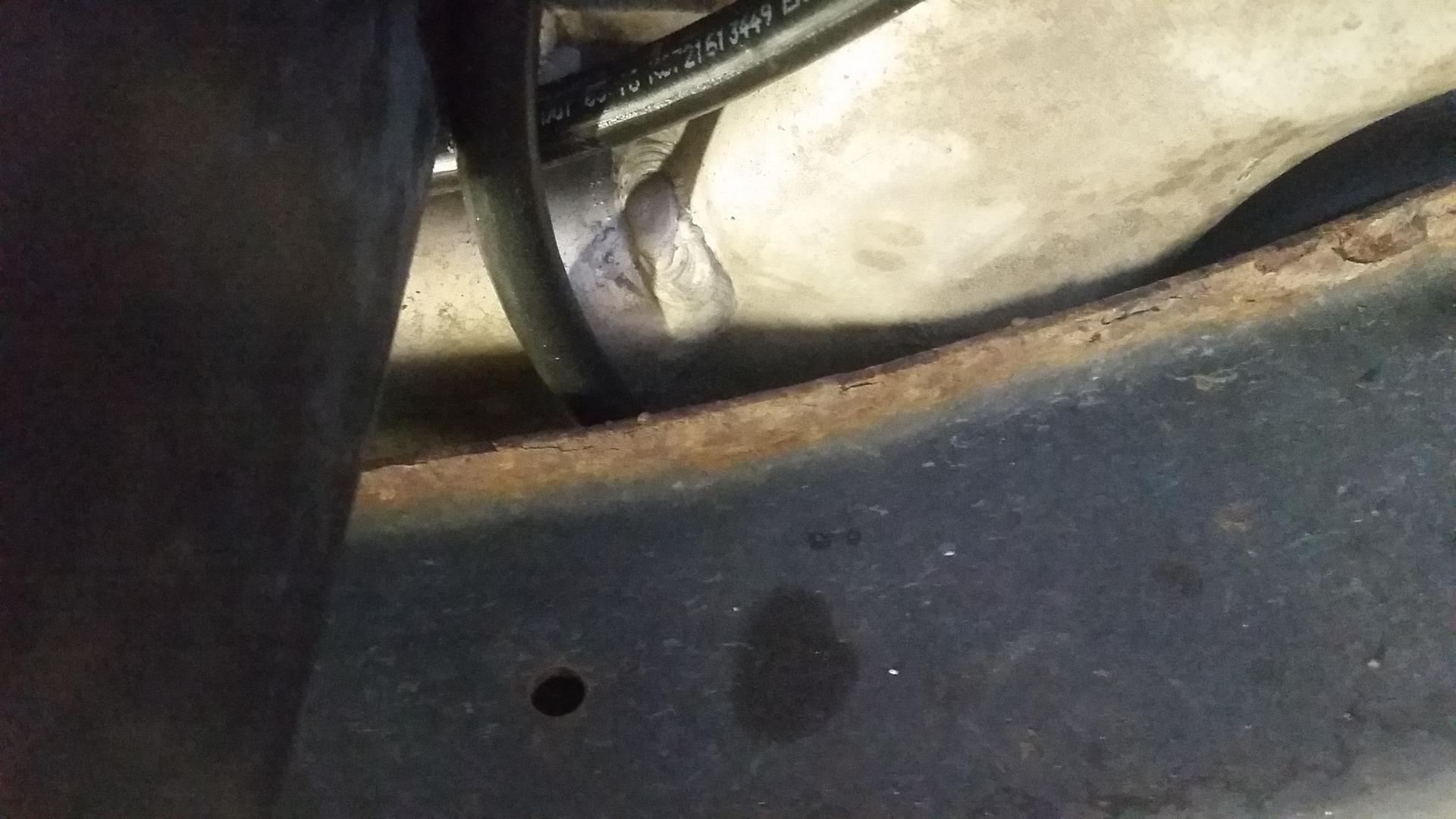

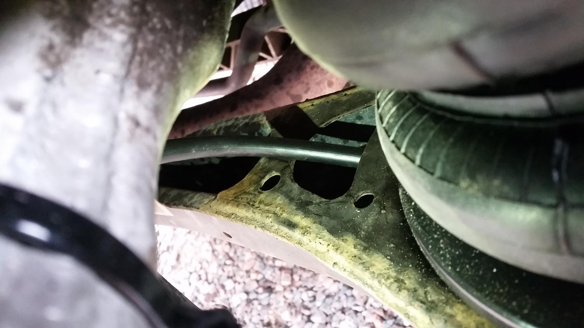

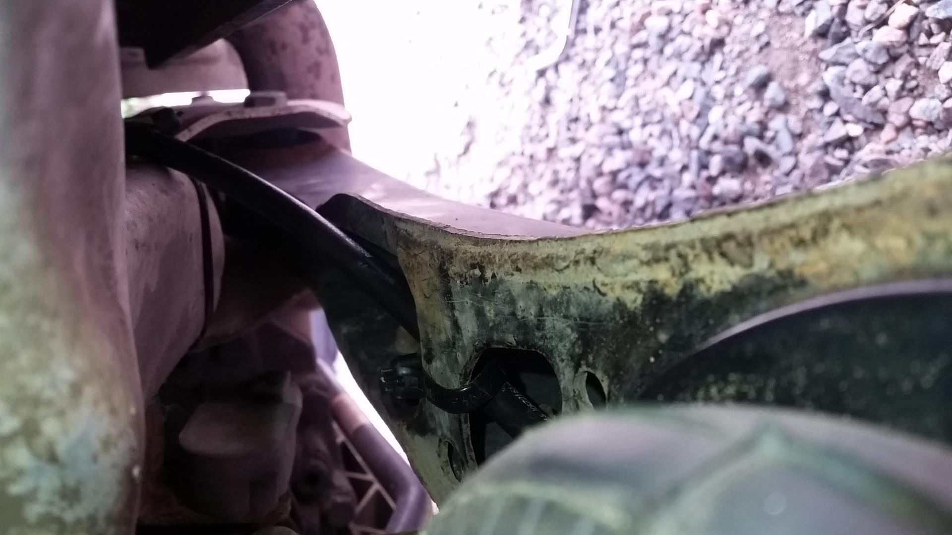

                Takapään takia montulle piti päästä, ku tuntu vähän hurjalta toi oikeestaan ainoo mahollinen reitti ilmalinjalle. Stressannu täs, et pääseekö se painamaan linjan länään, ja mahdollisesti puhki. Takana vetarit runkoa vasten ja mahtuuhan se linja siellä kulkemaan helposti.:)
                Pitää jossain vaiheessa tonne eteen keksiä tilaa. Renkaissa ainakin on profiilia ihan liikaa ja se notchi tuntuu olevan ainoo vaitoehto, kun apparin puolella kantaa myös vetarista.. Just nyt en pidä sitä minään kaikkein tärkeimpänä asiana, vaikka se nyt onkin "pakko" saada kaikki alas mikä mahdollista, koska ilmat..:)

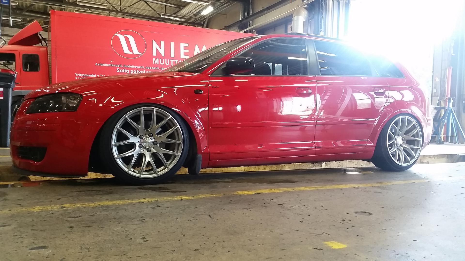

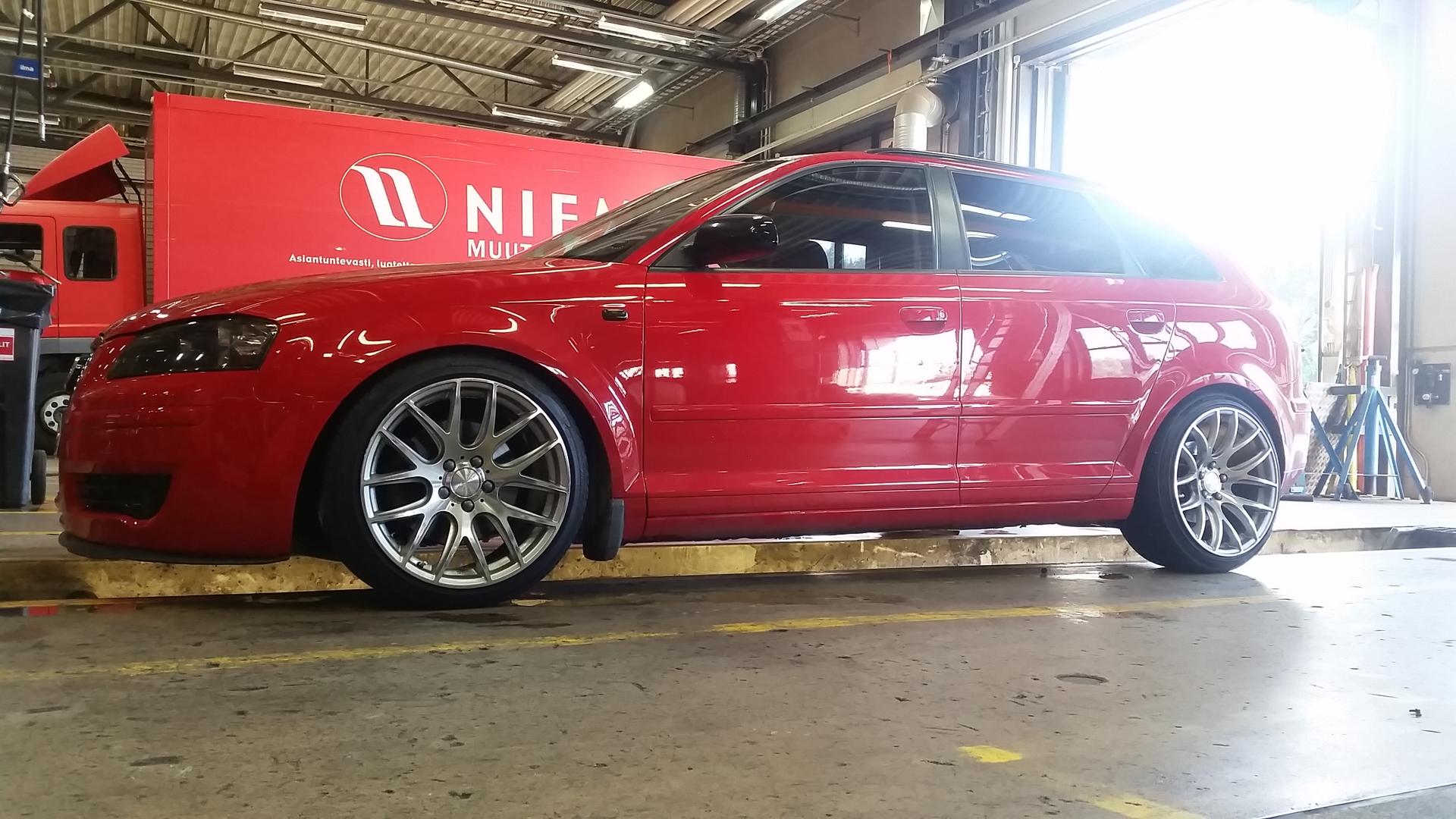

                Otin myös ton korkeimman mahollisen asennon kuvan. Napsin pihalla parkissa lisää myöhemmin. :)
                Ekassa kuvassa korkein, paineet eessä 90 ja takana 80, ajaminen siis tossa korossa on ku ajais pomppukepillä mihin on renkaat laitettu. Mut toimii hyvin jos on joku veemäinen paikka. Keskiöstä kaareen oli jotain 34 - 35cm luokkaa.
                Siitä seuraava kuva on mun huoleton ajokorkeus, millä ei renkaat kahnaile ja voi ajella aikalailla miten vaan.:) paineet 55 suunnilleen joka nurkassa ja napakaarimitat n. 31-32cm, tää on ajossakin aika mukava noin niinkun jäykkyydensä puolesta.
                Pienimmät ajokorkeudet on napakaarimitalla luokkaa 27-29cm.
                Parkissa pussit tyhjänä edessä 25-25,5cm ja takana 23cm, eli on se keula vähän saatava putoomaan..:)
                Ja mitä tulikaan tohon bolt on hommaan, ni pidin ehdottomasti ainoona vaihtoehtona valmista settiä. Ei käyttöautosta oikeen iskareita kiinnosta irrotella osien mittailua ja tekoa varten. Ja noi iskarit, että jouset on kuitenkin 2 vuotta vanhat, eikä edessä oo cambersäätöä yläpäässä. Ja se kun tuottais hirveesti vaivaa ja säätämistä, tuossa konkurssissa kun ei muutama satanen enää tunnu valmiista ja helposta setistä.:)

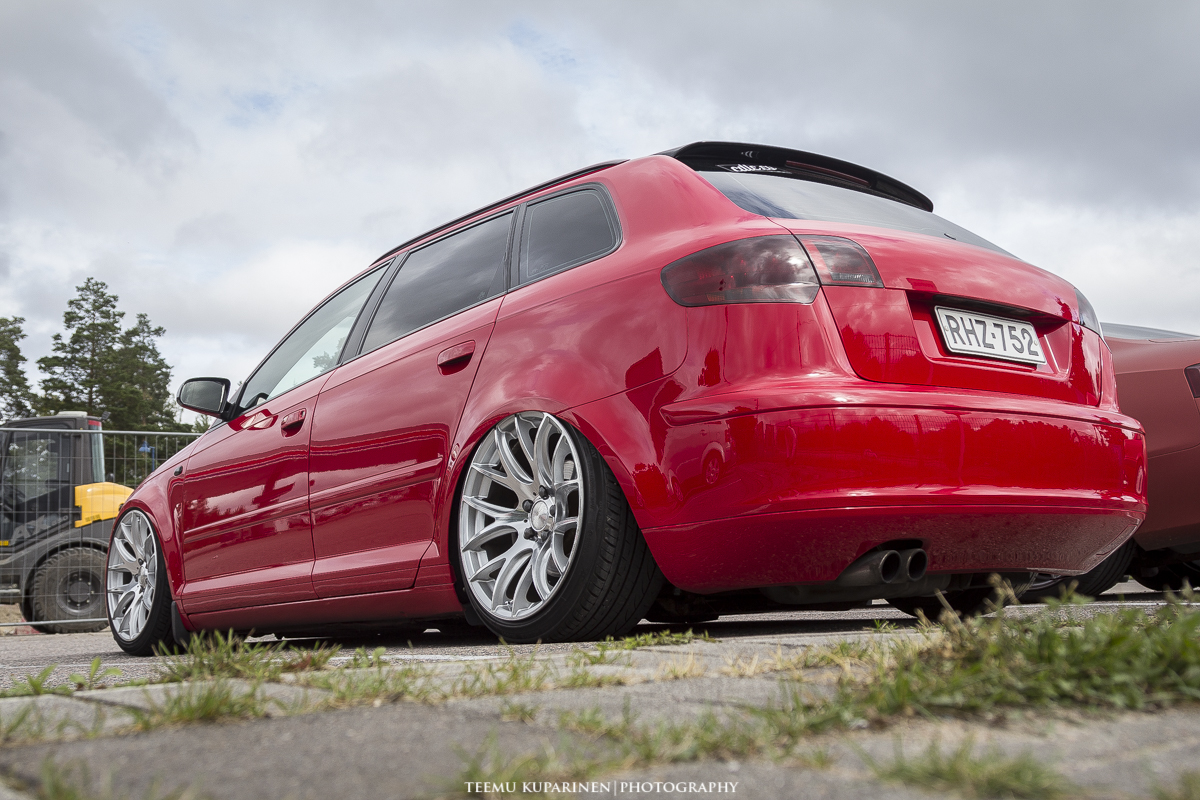

                    • Turha nosto parilla kuvalla, niin ei häviä seuraavalle sivulle. Eipä tälle juuri mitään oo tehty, perus pesemistä ja hajottamista, että olis talveks ja kevääks tekemistä.
                      Mut tosiaan, Kuppishan tossa tempas ja otti muutaman kuvan tästäkin kiposta. Tässä osa niistä nyt. Iso kiitos vaivasta. :)
                      • Tästä viel muutama otos Cdlc:n Tuuloksen miitistä.
                        Kuvaajille taas kiitokset.:)
                        • Tää on kyl hyvä ! Ehkä toisenlaita vannetta alle ni alkas olee kyl tooosi hyvä ! ;)

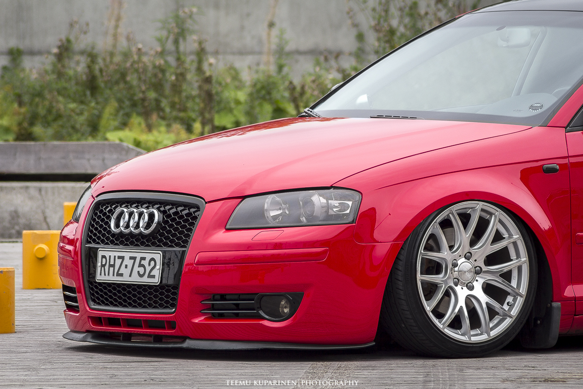

                          • Ehdottaisin tekemään putkistolle jotain. Noin nätissä yksilössä häiritsee huomattavasti noin paskanen putken pää :D
                            • Juu mä sen putsasinki tossa ja pitkään pitäny laittaa uusiks, mut ku on niin laiska..:D Onhan se aika karmee.:D
                              • Ei kait noista Juhan putkenpäistä oo allekirjoittanut maininnut, kuin...useasti :)
