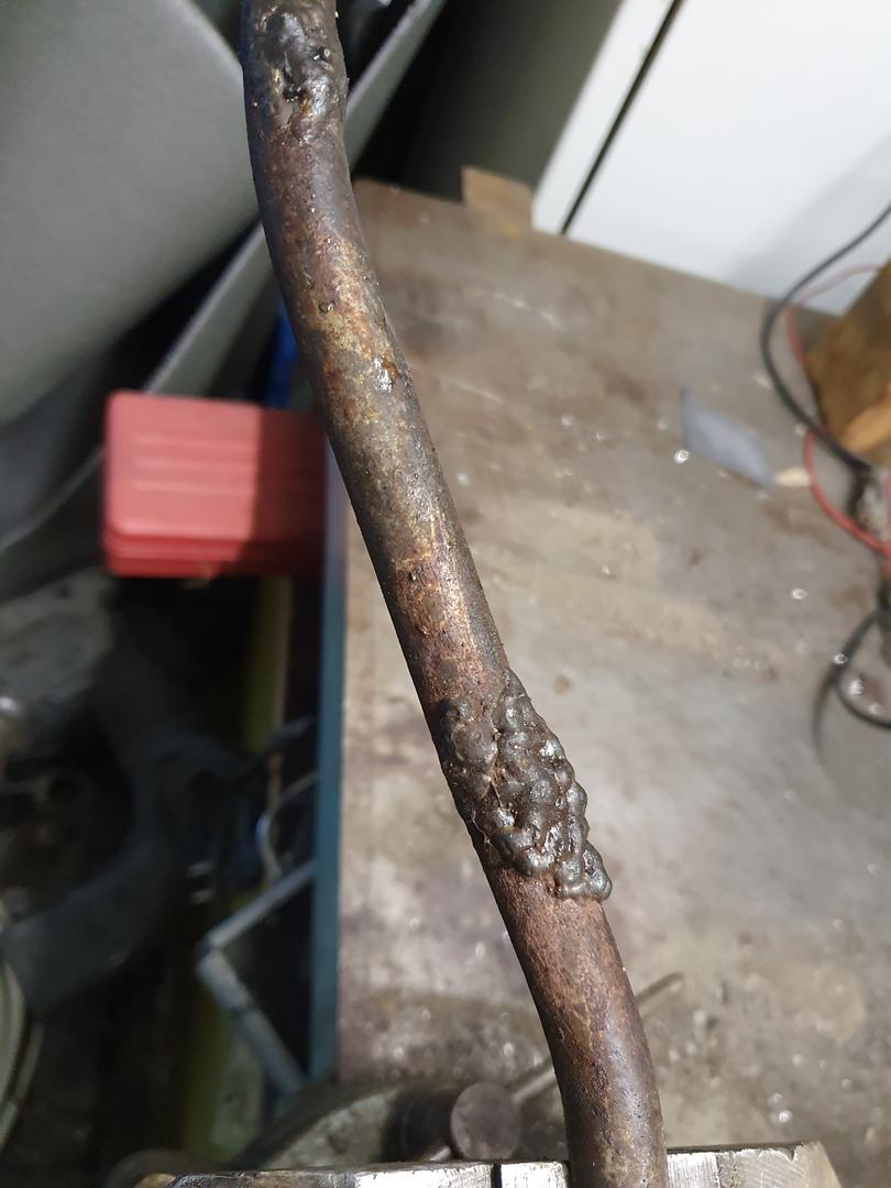

Vaihteensiirtäjän alapään pultista kannat pyörähtivät tietenkin pyöreiksi. Meni hetki miettiessä, miten hitossa tuo tulee pois, kun ei se laatinkonkaan päästä irronnut, eikä tilaa ollut lyödäkään. Viimein kepin juuresta, suojakumin alta löytyi haarukkaa paikallaan pitävä ruuvi, jokna irrotuksella koko keksintö tuli autosta pois. Edellisella remontoijalla ei ole ollut kärsivällisyyttä etsiä, mutta hitsivehkeet hänellä on olleet. Siirtäjätanko oli vedetty kahdesta kohtaa poikki ja räitty hitsaten takaisin kasaan. Siistitään tuokin nyt, kun irti on. Lootan päästä kiinnitys oli krymppääntynyt aika tukevasti. Lyömisellä ei ollut mitään tekoa. Lämmityksen jälkeen alumiininen kiinnike irtosi melkein pyytämällä.
