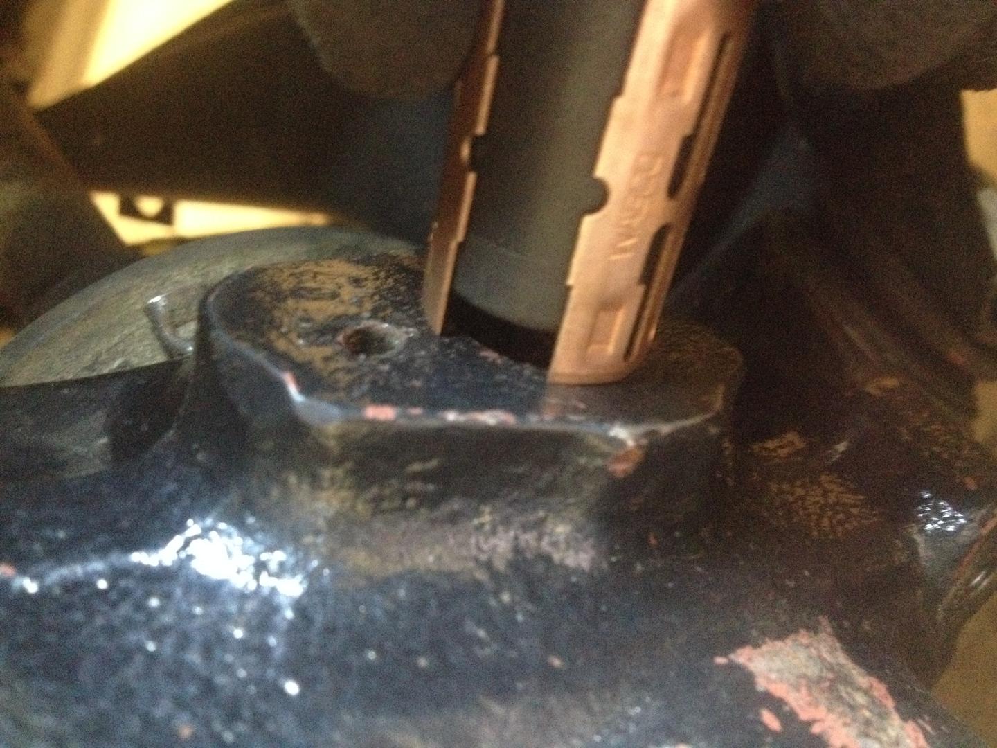

                          Siinä samassa tuli mieleen että apparin puolelta takaa en ole laittanu abs anturia nilkkaan kiinni kun ei ole ollut sitä kupariholkkia siihen väliin, käväsin sellaisen marmorilta sitte hakemassa ja kappas abs anturi ei todellakaan mahdu nilkan reikään tuon holkin kanssa eikä edes ilman holkkia??
                          Abs anturin varaosanumero näyttäs olevan 0265006569 ja valmistaja bosch.
                          Kuskinpuolella on nilkassa kiinni anturi numerolla 0265006570 ja valmistaja bosch.
                          Äsken netistä kattelin niin bosch antaa tuon saman varaosanumeron tuolle oikeanpuoleiselle anturille.
                          Ja kyllä olen kaivanu vanhan holkin pois ja hiekkapaperilla käynyt reijän läpi..

                                  • Abs anturi
                                    http://www.audiclub.fi/audifinns/att...1&d=1452774407
                                    Tuossa nyt kuva hommasta, eli joku tuossa nyt mättää kun ei mene tuonne reikään painamalla.
                                    Ja ihmetyttää tuo holkki kun on pidempi kun anturi, holkin kun painaa aivan pohjaan niin osuu abs kehään niin että rohina käy ja vieläpä laakkoselta ostettu eli pitäs olla oikea osa..
                                    Ilman holkkia sen saattas saada vasaralla murjottua sinne mutta tuskin on anturista mitää jälellä sen jälkeen.
                                    Onkohan toi nyt aivan saletti että tonne kuuluu toi holkki väliin? Aloin iha pikkasen epäilee meinaan kuskinpuolella toi anturi on aivan nilkassa kiinni ja jos ton holkin tonne välii survon niin joko toi anturi pitää jättää 1-2senttiä nilkasta irti tai sit vedän sen pohjaan ja holkki osuu abs kehään..
                                    Noniin eli laitoin porakoneenseen teipillä hiomapaperia ja hetken hioin abs reikää nii nyt se abs anturi suorastaan tippuu sinne reikään ;)
                                    Eli ei ollut kunnolla putsattu vanhoja ruosteita pois..
                                    Tuo holkki mua vaan mietityttää vielä että kuuluuko oikeesti tuonne väliin..
                                    Viimeksi muokannut Jesse87; 14.1.2016, 15:19.
                                    • Onko vanha ja uusi holkki saman pituiset?
                                      • Vanhasta holkista ei ole edes murusia jäljellä tai en edes kunnolla muista oliko siellä edes holkkia mutta niin ne väitti laakkosella että sinne kuuluu ja on mulla pieni muistikuva että siel jotai sellasta mujua oli.
                                        Toi holkin pituus tuohon anturiin nähden vaan hämää todella paljo kun tulee 1-2 senttiä vielä anturin yli
                                        • Yks ja sama kai se sille holkille jos se ilman sitä se anturi siellä kolossa pysyy ja on tarpeeksi syvällä.
                                          • Onko anturissa pultinreikä? Jos on, niin sitten sinne ei tule sitä holkkia.
                                            • Kyllä se on pulttikinnitys, vähä suunnittelin että jätän sen pois sieltä ja katotaa tuleeko vikakoodia sit.
