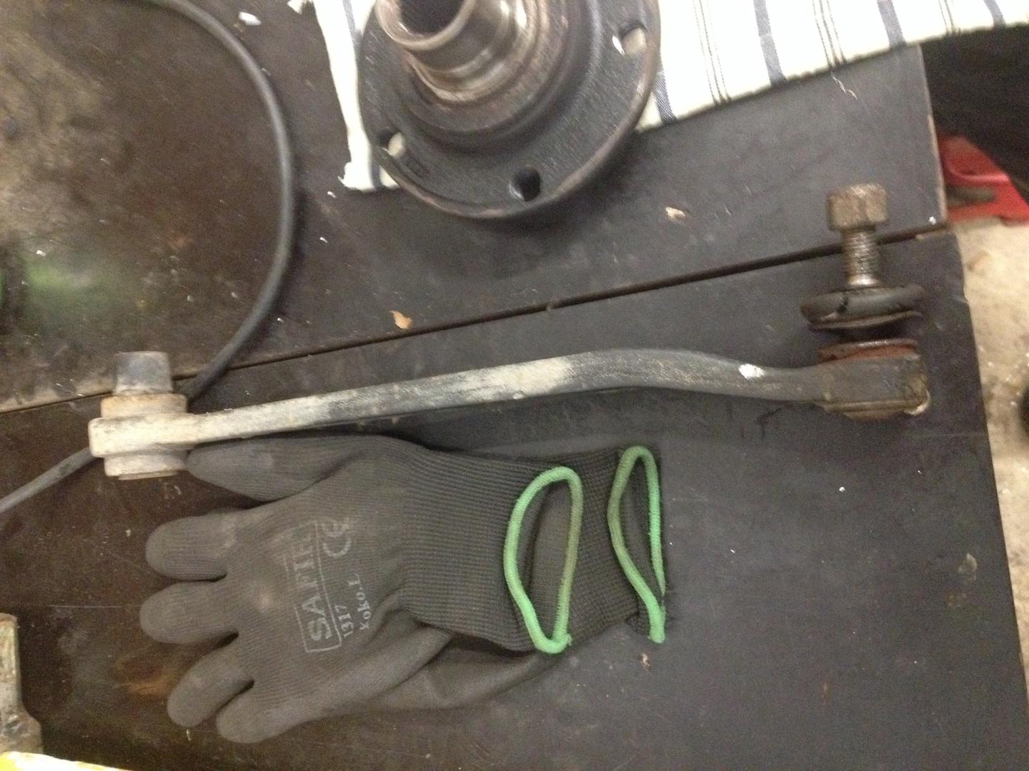

        • No niin ylätukivarren kuvat jäi sit ottamatta kun ei muistunu enää mieleen kasaus vaiheessa ja molemmat puolet niputettu jo..
          Taakse ylätukivarren taaempien puslien laitto tapahtu tässä tallissa näin:
          -pura tukivarresta vanhat puslat pois ja hiomapaperilla kannattaa puslien reijät käydä läpi.
          -laita uudet puslat paikalleen ja hokki siitä läpi (älä unohda rasvoja välistä)
          -paina holkki niin että tulee puslan kanssa tasan sisäpuolelta jolloin ulkopuolelle hokki jää puslan sisään vähän koska holkki on liian lyhyt.
          -etsi holkin kokoinen prikka mikä on tarpeeksi paksu ja laita ulkopuolelle holkin jatkeeksi jolloin pusla ja holkki ovat samalla tasolla.
          -sitten pitkä pultti vaan läpi ja saa vetää kiinni kunnolla.
          ja valmis, puslat pyörii tukivarren mukana mutta holkit ei ja jos on rasvaa laitettu kunnolla nii Tukivartta pystyy liikuttamaan kädellä helposti..

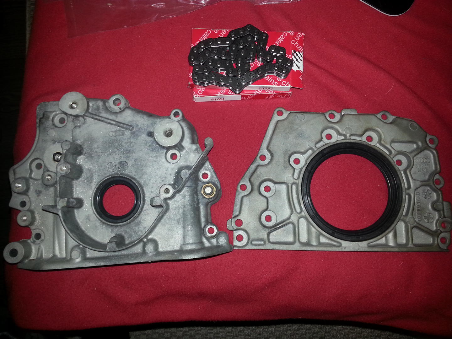

          Tuli tuossa kampuran stefat tilattua laakkoselta alle 200e jäi hinnaks..

          • Mitäs stefoja siellä niin paljon on et 200 menee ?
            • Otit takimmaisen ilmeisesti laipan kanssa?
              • Joo laipan kanssa, se oli jo ~150e olisko pitäny jättää ottamatta? Saako ton uuden Stefan tuohon vanhaan laippaan? Mulle sano laakkosen mies että laippa kannattaa myös vaihtaa mut tais olla myyntikikka :D
                • Saahan sen pelkän stefankin vaihdettua, se maksaa kympin. Laippa nyt ei mene miksikään.
                  • Joo no sit jää laippa tiskin taakse, sen verran suolanen oli hinta.. Kannattaako siihe laipan taakse tiiviste ostaa vai vaan tiivistemassaa välii ja kiinni? Ja sama kyssäri öljypohjan tiivisteelle?
                    • http://spareto.com/products/155-dot-...rankshaft-seal ja http://spareto.com/products/81-35916...eal-crankshaft Nuo tilasin omaani. Ja massalla laitoin ölppäpohjat kiinni.
                      078103181C Tuo taitaa olla sen laipan tiiviste
                      Viimeksi muokannut mikero; 30.1.2015, 10:42. Perustelu: Lisäys tiivisteestä
                      • Kyllä se laipan tiiviste pitää hommata.
                        • Eikös tuo käy myös ja on puolet halvempi :)
                          http://spareto.com/products/475-dot-...rankshaft-seal
                          http://spareto.com/products/728-dot-...rankshaft-seal
                          • Mulla niin huono englanti etten tajua noista yhtään mitää :D
                            marmorilta saa seuraavana päivänä.. Kyllähän noita englannin kielisiä nettisivuja on vaikka kuinka paljo mistä saa halvalla osia
                            • Itse tilasin eilen Sparetolta nuo linkittämäni osat, jakopä ja yms. Ja tänään lähti Carpatrsille tilaus. Olisihan nuo samalla sinullekin tulleet...
                              • Eipä tullu puheeks missää vaihees, noh noi nyt ei oo niin pahat mut noi kansien osat pitäs jostai viel metsästää kun niitä en laakkosen tiskille tilaile :) racelle pistin sähköpostia jos niitä löytys joku paketti noihin kansiin.. Loban osat kävi mieles mut en saa niitten nettisivuja auki en tiiä miks.. Varmaa siin lukee mikä siel mättää mut englanniks oli :D
                                • Tuon kampiakselin vaihteiston puolen stefan saa vaikka motonetistä. Itse otin kaikki muut tiivisteet ja o-renkaat, paitsi tuon kyseisen stefan Laakkoselta.
                                  • Eli Laakkonen ei myy tota stefaa ilman et ottaa laipan mukaa?
                                    • Ei myy ilman laippaa. Stefan hinta on toistasataa laipan kanssa.
                                      Joskus sai erikseen V6:iin ja pitkään viellä senkin jälkeen jonkin vanhan konetyypin stefa sopi, mutta sekin tulee nykyään laipan kanssa. En nyt muista moottorityyppiä ulkoa.

                                          Onkos kellään tiedossa tämän (tukivarren) virallista nimeä?
                                          Ei löytäny varaosanumeroa siitä.. Tarvis uudet molemmin puolin kun meni toinen rikki..
                                          Selkis 78e kappale.

                                                  • Noita stefoja saa suunnilleen jokaisesta putkasta, esim. etra. Tuolla aiemmassa linkissä on materiaali ja koko kerrottu, eikä maksa montaa markkaa. On kuitenkin aika kohtuuton hinta 150€ stefalle, vaikka siinä se laippa onkin.
                                                    • Ei noi stefat maksaa laakkosellakaan paljoa lukuunottamatta tota kampuran taka stefaa.

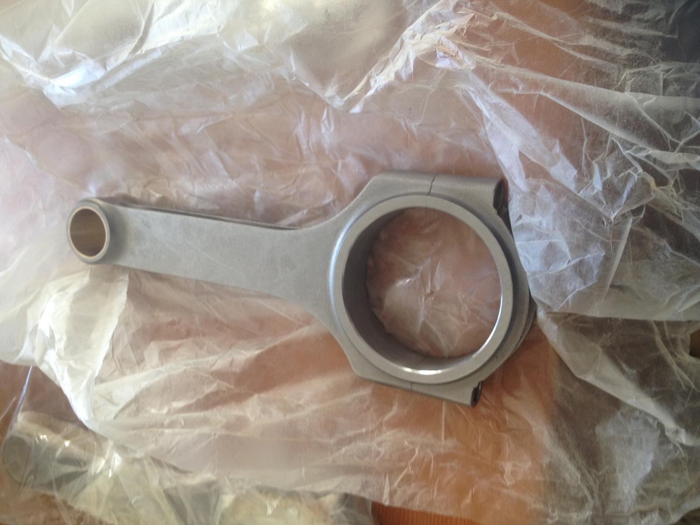

                                                            Nonii veivit saapu eikä menny kun 4kk ja 11 päivää tilauspäivästä :)
                                                            Pikasesti yhtä veiviä käytin puntarilla niin näytti painoksi 450g, en tiedä onko paljo vai vähä vai sopiva mutta joku sitä tuolla ylempänä kyseli..
