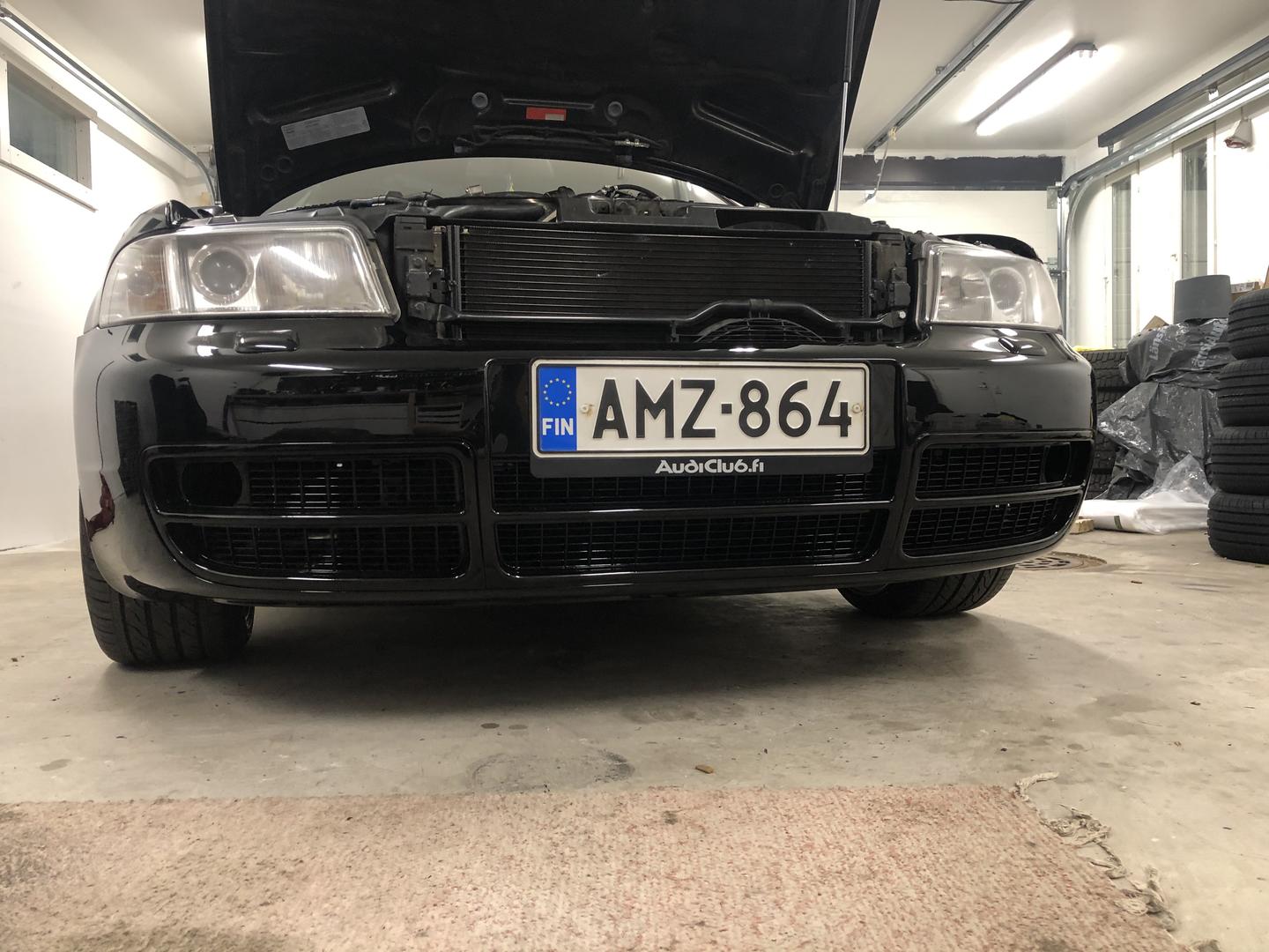

    tuli muutes mieleen kun mulla on toinen sumuvalo vielä etsinnässä, jos en laita kumpaakaan kiinni niin tuleeko siitä leimalla merkintä?
    ps: eilen koeajolla naapuri vähä hermostu äänistä, aika herkkä nahkainen kaveri.. :D
    • Ei tule sumuvaloista mainintaa jos kumpikaan ei ole paikallaan. Jos toinen on niin sitten tulee.
      • Kelpaa myös jos sen toisen paikoillaan olevan teippaa vaikka mustalla jesarilla niin silloin sitä ”ei ole” ;)
        • Tai ottaa liittimen irti ja sanoo suoraan että ne ei ole kytketty tai käytössä? Jos nyt katsastaja haluaa maailman vaarallisimmaksi asiaksi tuollaisen nillittää.
          • Ei taida riittää, eikö nykyäänkin kaikkien auton valaisimien pidä toimia. Joko laittaa kuntoon tai ottaa irti, paikallaan olevat toimimattomat on korjauskehotuksen peruste.

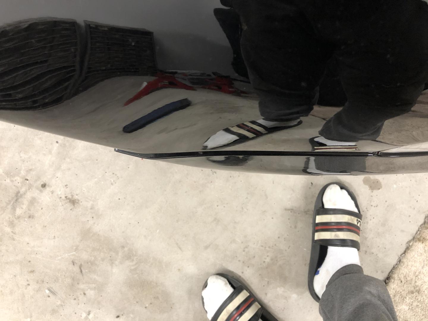

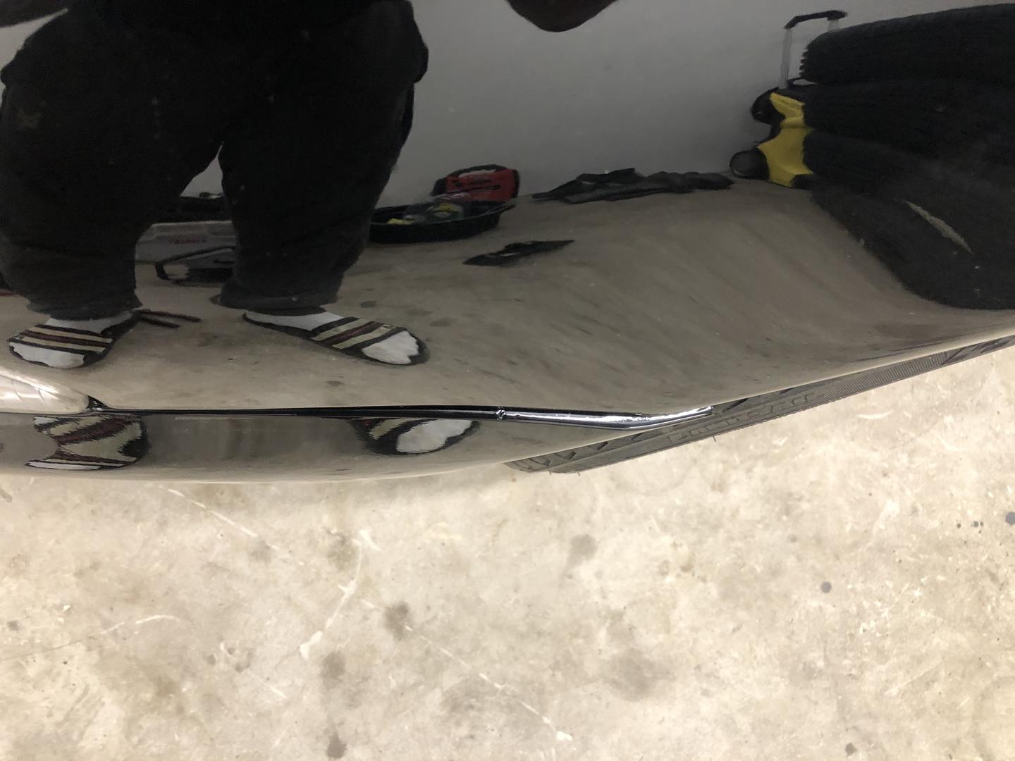

            • Sehän istuu hyvin paikalleen.. cupran lippa pitää vielä hommata, tässä ilmeisesti on joskus ollut kun on reikiä täys tuolta puskurin alta..
              lampun pesimet jätin kytkemättä..
              takalipan meinasin vetää sikamassalla kiinni, eiköhän se sillä pysy..

                        tämä alkaa olemaan valmis leimalle..
                        ps: ylempiin kuviin viitaten, rekisterikilven teline suoristettu :D

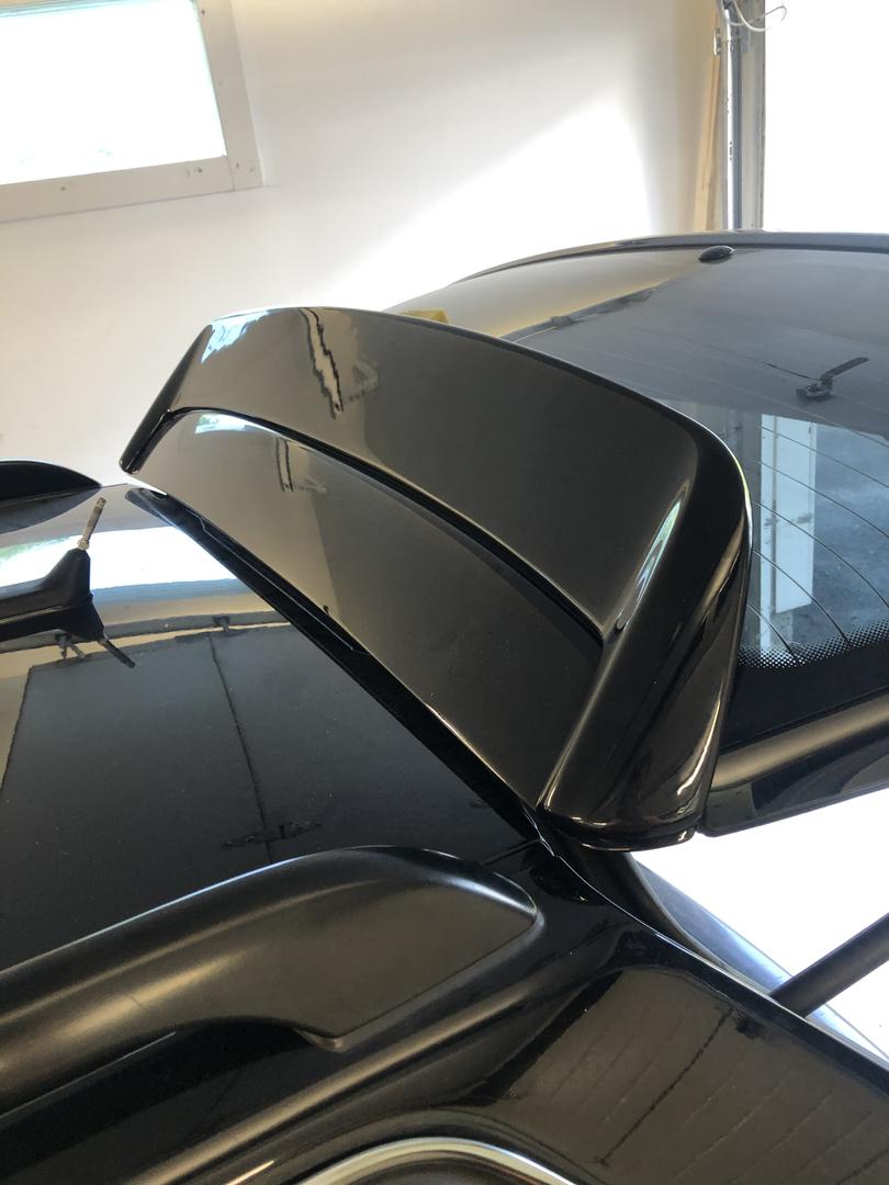

                                  • Onkos tuo spoilerin jatke "rs4 look" vai mikä ja mistä hommattu ja onko ihan plug and play? Niin hyvältä näyttää että pitäs melkein omaankin tuommonen saada.
                                    • ei tietoo mistä hommattu, oli autossa kiinni kun sen ostin. Suoraan käy paikalleen..
