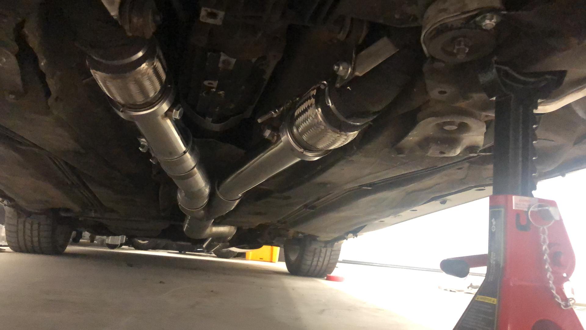

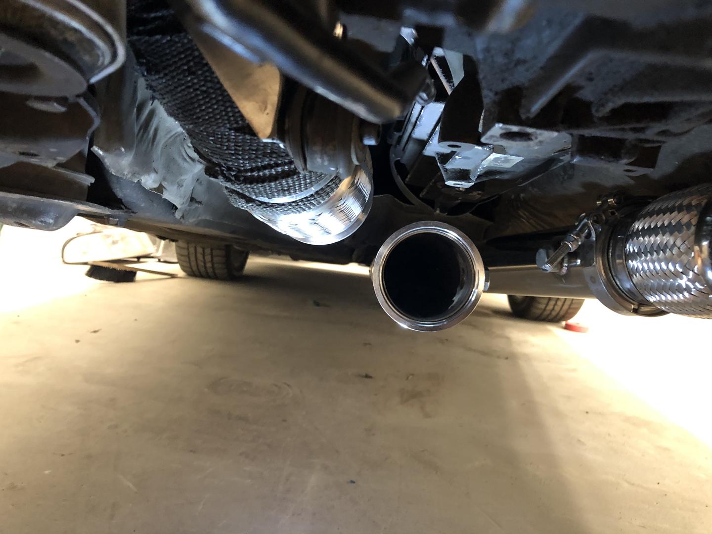

        • Tänään tuli tehtyä putkisto loppuun, ihan ei osunu ekalla kohalleen tai ei edes sinnepäin, ei muutaku rälläkkä ja kemppi laulamaan ja VOLA se on siel ja höpinät sen mukaiset ;D

              • ihan ei osunu ekalla kohalleen tai ei edes sinnepäin
                Miten se noin paljon meni pieleen? Teitkö väliputket ensin ihan arvalla?
