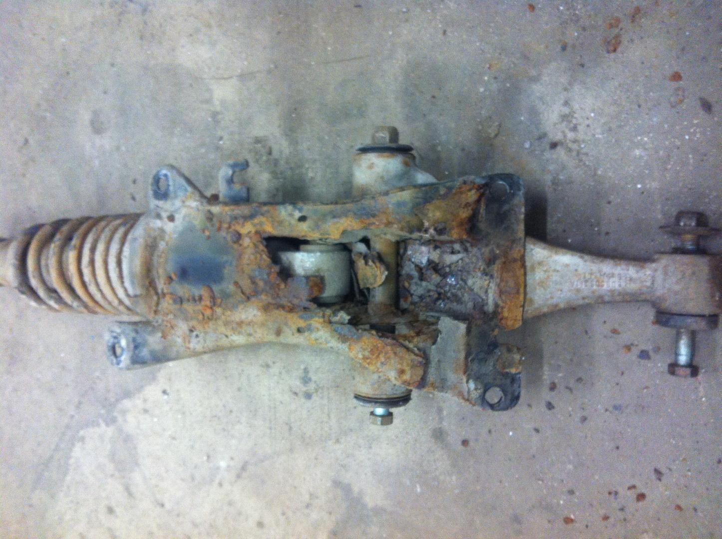

                                Pikkasen näyttää haperolta :)

                                  Osta uudet, ei ne omaisuuksia maksa.
                                    Mulla oli kans vuosi sitte yhtä rapsakassa kunnossa. Ei ne tosiaa montaa kymppiä tainnu olla kappaleelta
                                      Kerrotko vielä paikan mistä ostit? :)
                                        Marmorilla ~160€:a/kpl, saman verran Speed Autoteilessa. Näitten hinnat on ilmeisesti lähiaikoina kokenut kohtalaisen korotuksen...
                                          No on näköjään, muistan alle satkun maksaneeni/kpl, mutta voin muistaa väärin.

                                              Muistat varmaan ihan oikein. Ostin ite vähän käytetyt briteistä viime syksynä ja myyjä jo rupes epäilemään, että onko mun järkeä ostaa niitä, kun postien jälkeen ois hinta aika sama kuin mitä hän maksoi uutena. Oli kanssa ihmeissään, kun ilmoitin mitä ne nykyään maksaa uutena.
