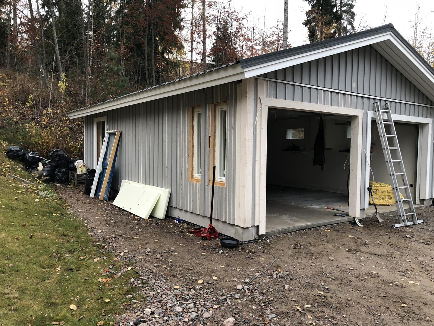

Tää projekti on nyt sit jäissä tän kesän, teen tuon autotalli laajennuksen loppuun ja alotetaa audin kasaus syksyllä sit omassa talissa ;)
Pikkasen ollaa edetty siitä mitä 5kk sitten. Kipsivelyt vielä ja ovet asentaa niin saataisiin Audi kotiin..

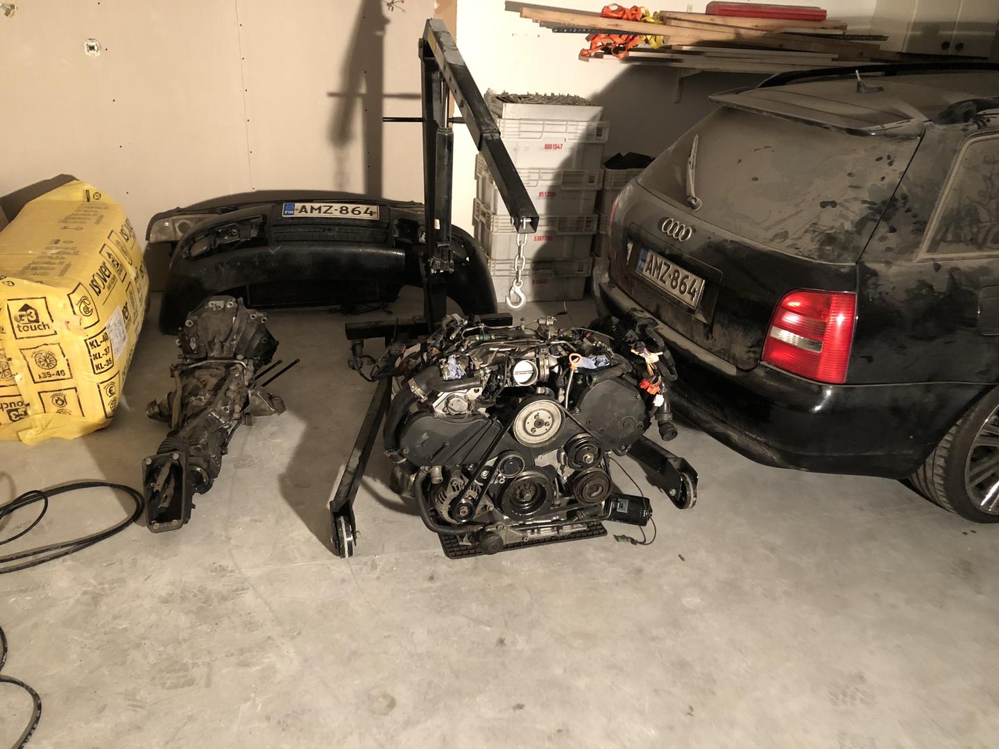

Levyt ja nosto-ovi olis laitettu ja vihdoin vuokrahallista saatu Audi ja osat omaan talliin. Päästään jatkamaan siitä mihin viimeksi jäätiin.
Joulun jälkeen olis tarkoitus tilata laatikkoon osat ja viedä se korjattavaksi, sit saataisiin kone nostettua keulille, pikkasen kutkuttas viedä noi rs6:n turbot modattavaksi että sais vähä enempi tehoa mutta jos jätetään se sitte seuraavaan Koneen nostoon. Autossa on 3.5 vuoden pölykerros joten sen meinasin pestä ja jos vaikka tarjoilis vähä vahaa niskaan niin näyttäs joltai muulta ku isolta pölykasalta..

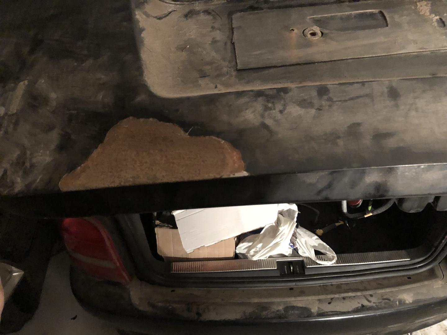

Kävin tossa vähä purkaa tota takaluukkua että saa vietyä sen maalarille, aika hyvin on ruostunut. etulokasuojat menee myös että saa kaarista ruosteet pois.. takapuskurista myös lakka lähteny osittain että sekin täytyy varmaan viiä lakattavaksi, siinä myös vissii jotku kiinnikkeet rikki kun roikkuu, Aikaisemmasta kuvasta näkyy..

Kyselin tossa auton ylimaalausta yhdestä firmasta Lahdessa, sanoivat hinnaksi noin 4000e. Onko tosiaan näin että auton ylimaalaus on vielä tuon hintanen vai onko toi nyt joku kiskuri hinta? Teippausta kyselin joku vuos takaperin niin sille jäi silloin hintaa jotain 1300e. Ruostekohdat on pakko viiä korjattavaksi jokatapauksessa..
Laskevat mulle vielä erikseen hinnan takaluukun, etu ja takapuskurin ja lokasuojien ruostekorjaukset ja maalaukset..
