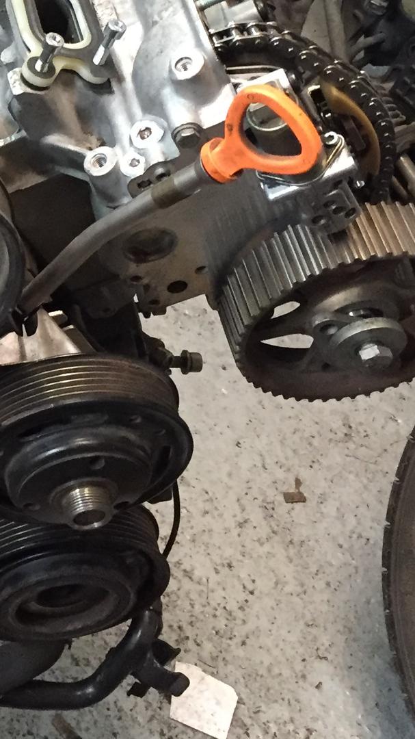

                                      Pikku takapakit tän kanssa, jakopää takas auki ja nokkapyörät ja sen taakse tulevat suojat pois että saa tulpattua noi reijät (mitkä nyt ikinä onkaan oikeelta nimeltään). Luulin että ne tarvii tulppaa vaan kansien takaa mutta näistä kansista puuttu ne kuulat myös edestä.. Joo eikä noita takakanaviakaan saa tulpattua pakosarjat paikallaan joten nekin sit vielä kertaalleen pois..

                                        • Miten noista kansista on molemmat päät auki? Nehän on aina normaalisti toisesta päästä suljettu.
                                            Jos ne on tehtaan varaosakansia jotka voi asentaa kummallekkin puolella ja valinnan jälkeen tulpataan?
                                            • Mä en tiedä yhtään, huomasin vaan ottamastani kuvista että nehän on auki etupuoleltakin, tulppasin sitte molemminpuolin..

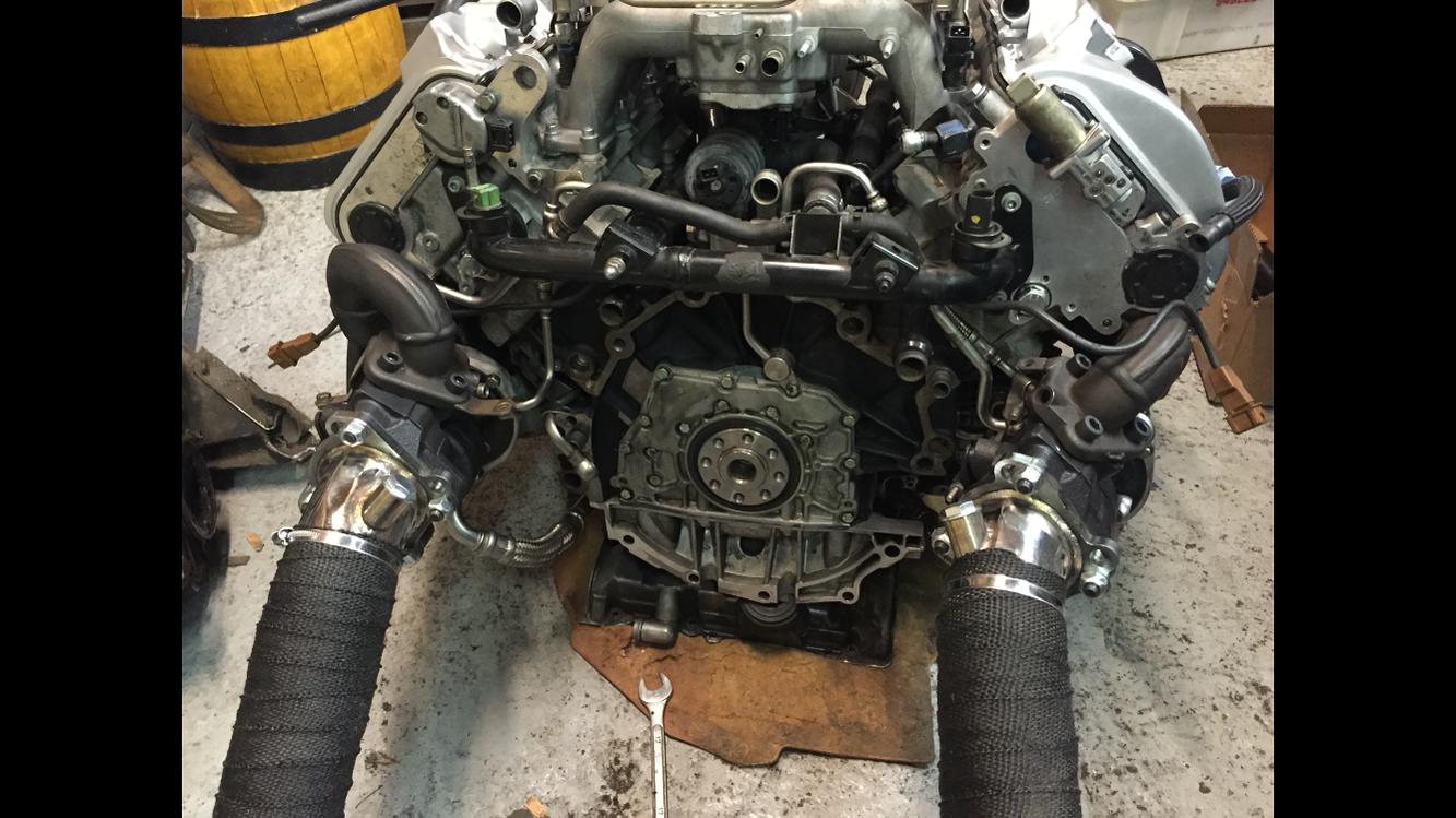

                                                            • Taas vähä eteenpäin, turbot sain kiinni ja rs4:n imuputket paikalleen, Suuttimet tuli huollosta ja vetäsin nekin kiinni.. Egt:t sopi hyvin paikalleen vaikka on lyhkäsillä johdoilla molemmat, eli ei tarvitse olla pitkällä piuhalla A6:n imusarjassa..(ei asennettuna kuvassa)
