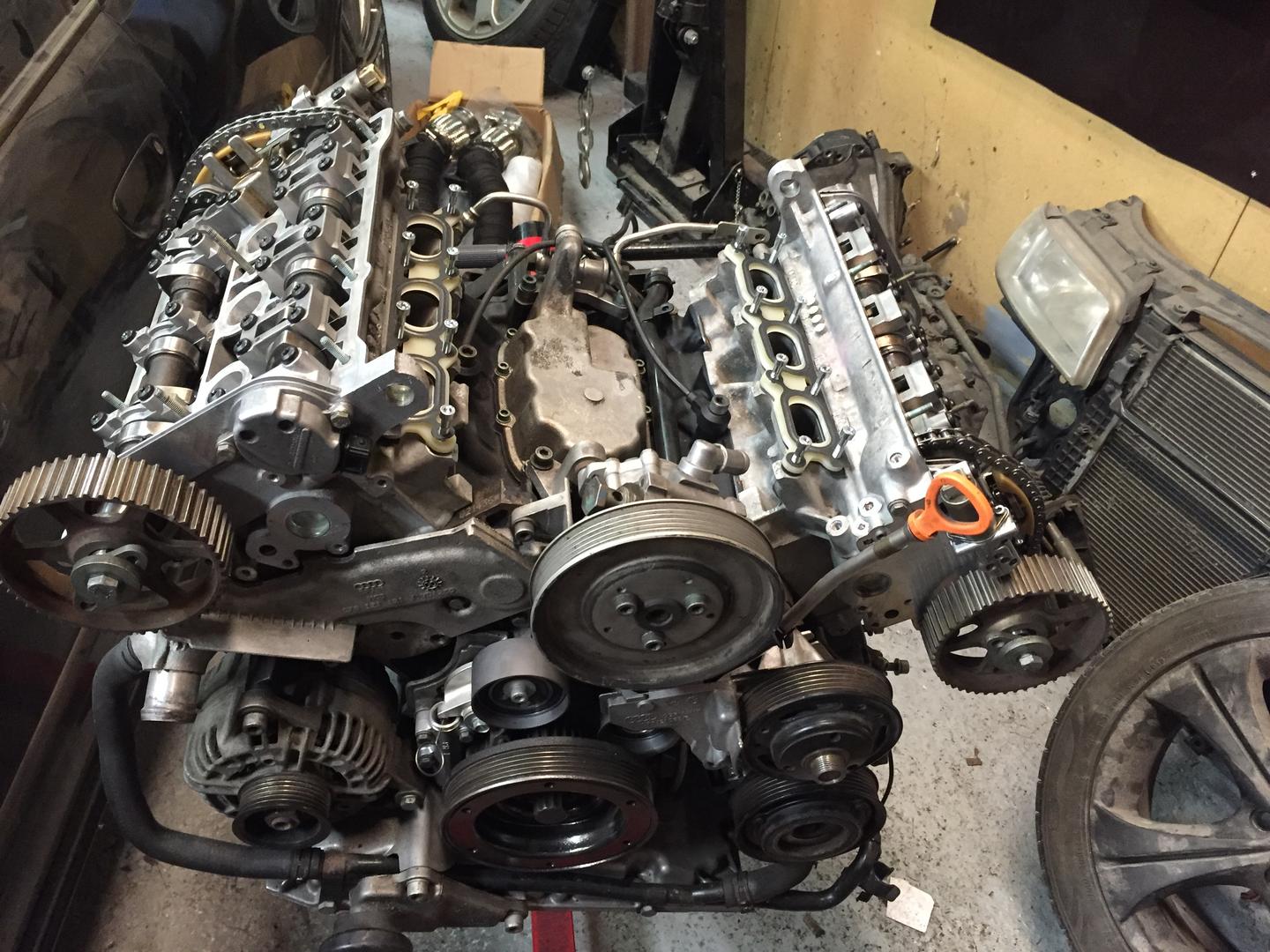

    • Joo näin arvelin, yks tossa on tiedossa jo kun vaan kerkiäis tallille tarkastaa vielä..
      • http://www.audiclub.fi/audifinns/att...1&d=1512489377

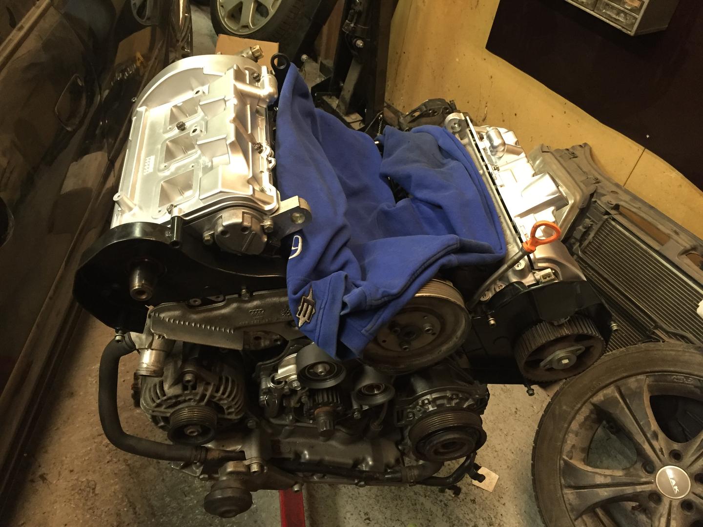

        Voi sanoo pojat ja tytöt et tätä on odotettu kuin kuutanousevaa, tämähän alkaa jo näyttää moottorilta...
        • http://www.audiclub.fi/audifinns/att...1&d=1512502758
          Huomenna jatketaan, jos vaikka sais jakopään kasattua...

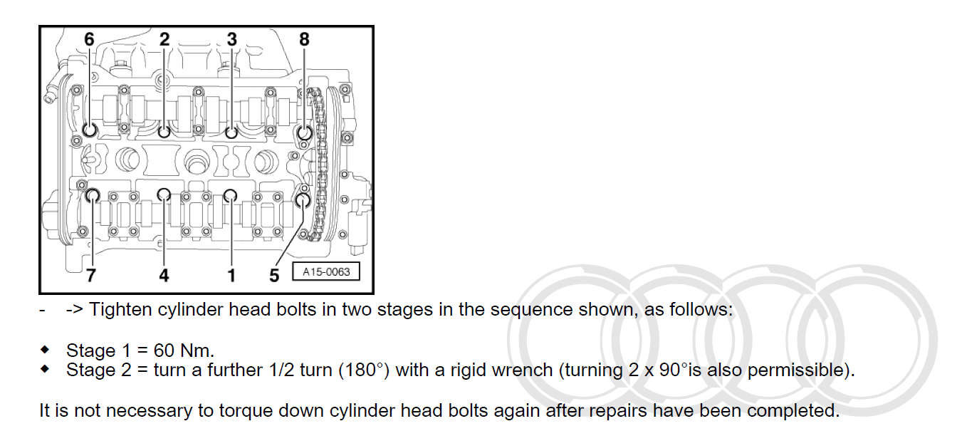

                    • Mikäs on kannenpulttien kiristysjärjestys? Keskeltä kai alotetaan ja sit ristiin? Vai onko tolla merkitystä kun 4 kiristysvaihdetta ohjeissa..
                      • Tehtaan ohjeet opastavat kuvan mukaisesti.
                        Kannattaa sijoittaa jossain vaiheessa tuo valtaisia 8e ja ladata erwinistä kaikki tarvittavat ohjeet. Ei jätä arvailun varaan..
                        • Löysin jonku ohjeen missä oli vaihe 1: 40nm vaihe 2: 60nm ja sit 2 kertaa 90 astetta.. Tossa jätetään toi 40nm kiristys pois ja mennää suoraan vaiheeseen 2
                          Eikai sillä niin väliä ole niin mennää tällä ohjeella..
