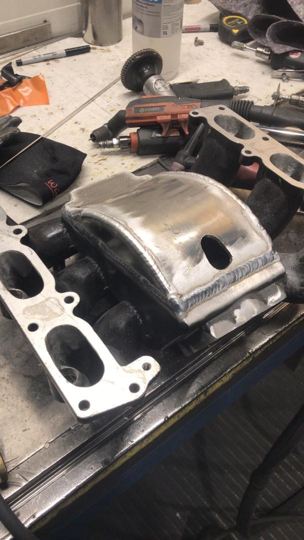

                                    • Imusarja tuunattu
                                      http://www.audiclub.fi/audifinns/att...1&d=1510328151

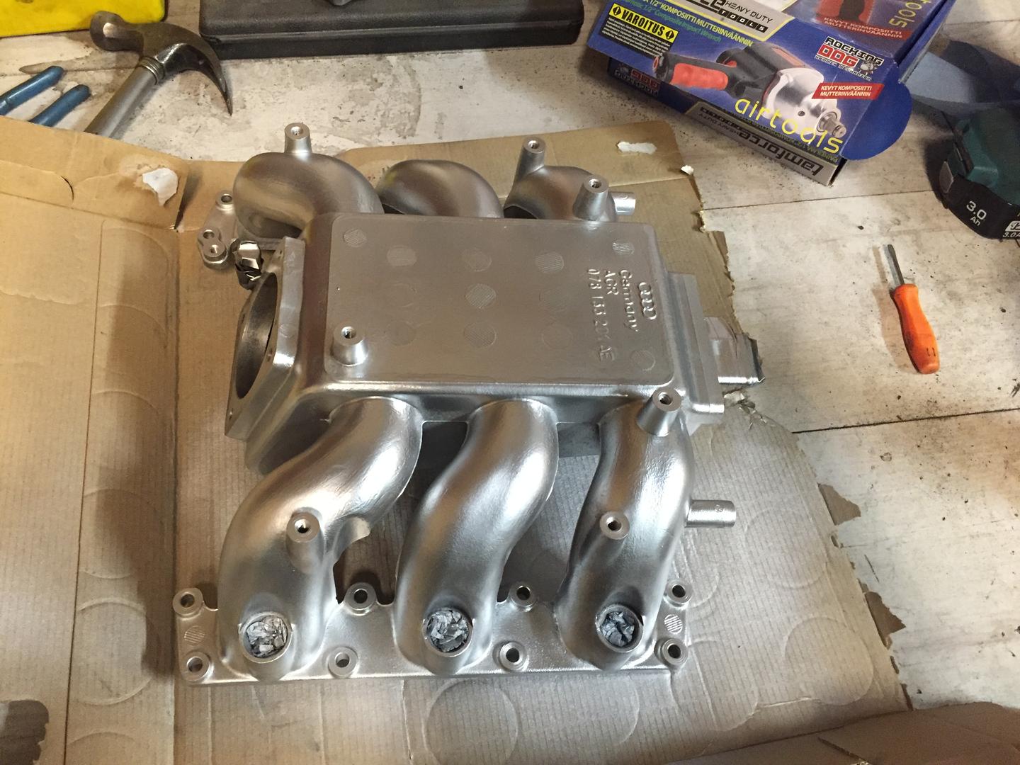

                                      Tuli vähä tuunattua imusarjaa, harmi vaan että on tuo laatikkomalli. Täytyy sama käsittely tehdä sit uudelle imusarjalle kun sen jostai löytäis..
                                      • Mieki tuunasin imusarjaa hitusen. Päivitin samalla a6:sen. Ei vaan perse kestäny vielä risan sarjaan.
                                        • Kun saan risan imusarjan asennettua, niin saat uudemman täältä, toki maksua vastaan :) Mutta halvalla, kuten nämä projektit tehdään :)
                                          • En tiiä pitäskö hioo ton imusarjan sisältä ne torvet pois? Onko siitä sitte niin paljo hyötyä tuolla tehopuolella..
                                            • Sen ainakin tiedän, että torvet vähentävät turbulenssiä noin niinkuin yleensä
