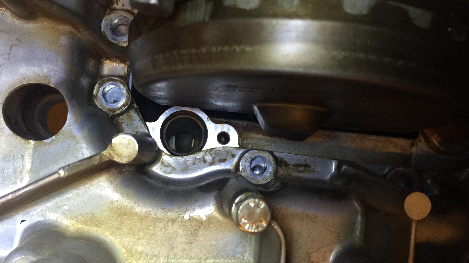

                      • http://www.audiclub.fi/audifinns/att...1&d=1490627758
                        Mikä tuohon öljyputken reijän viereen tulee kiinni missä on tuo pultin paikka? Katoin kuvista että siihen ei kuulu mitää pantaa mikä pitää öljyputkea paikallaan tms..
                        • Ei mitään.
