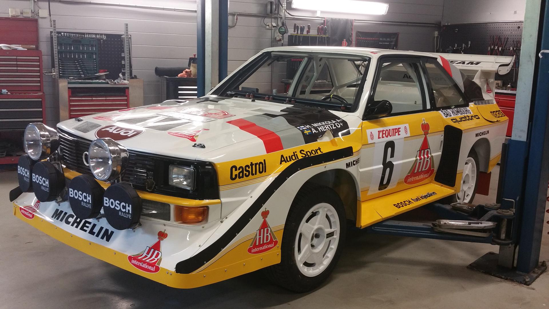

  • Hattu päästä tämän edessä! Upeaa jälkeä. Enempään en löydä sanoja. Jos tämän voi jossain tapahtumassa nähdä niin kerrothan tässä ketjussa siitä. Uskon että moni jakaa pyyntöni. :)
    • Tuliko tähän aramidiosia? Konehuoneessa oli kaiken näköistä, imuputkea, putsarikoteloa, jakopään suojaa jne., ja korissa erinäisiä paikkoja muistaakseni lattiassa jne.

              Arto, kevlar osia autossa on juurikin ne konehuoneessa mainitsemasi, sekä korissa esim. katto, kyljet, konepelti, takaluukku, ovet, jne...

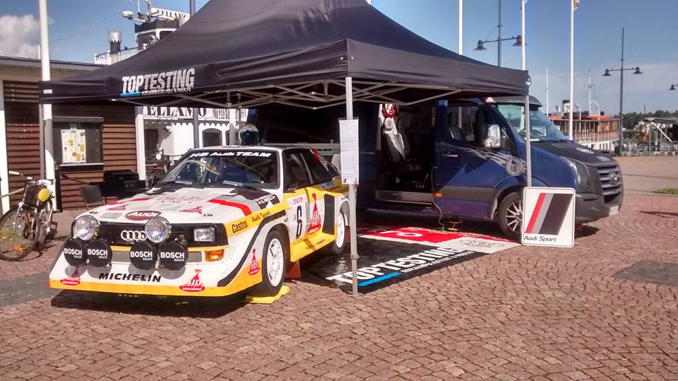

              Ja tosiaan auto on näytillä Lahti Historic Rally tapahtumassa 6.-8.8.2015, eli sinne voi innokkaat tulla sitä ihmettelemään! :)

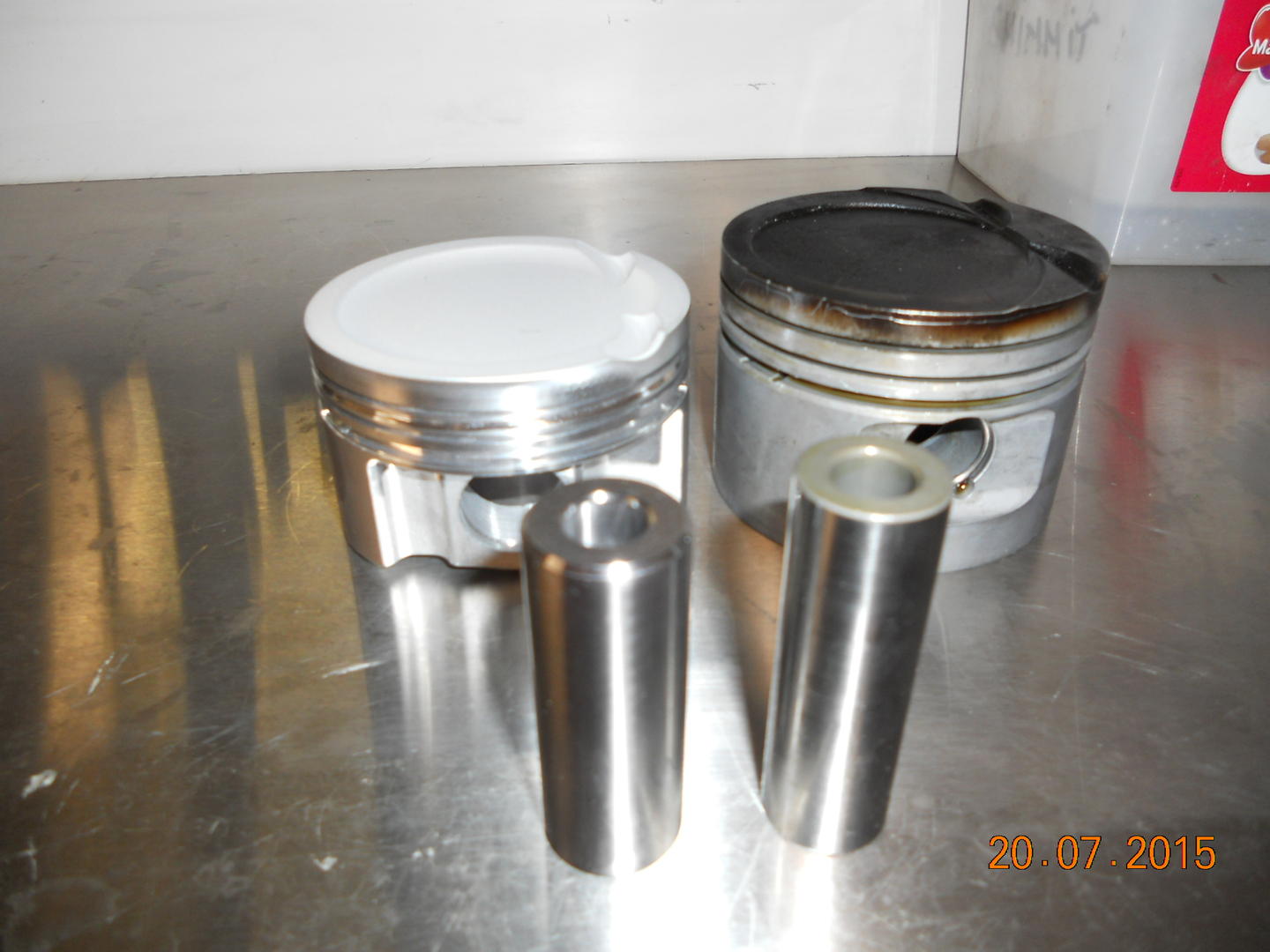

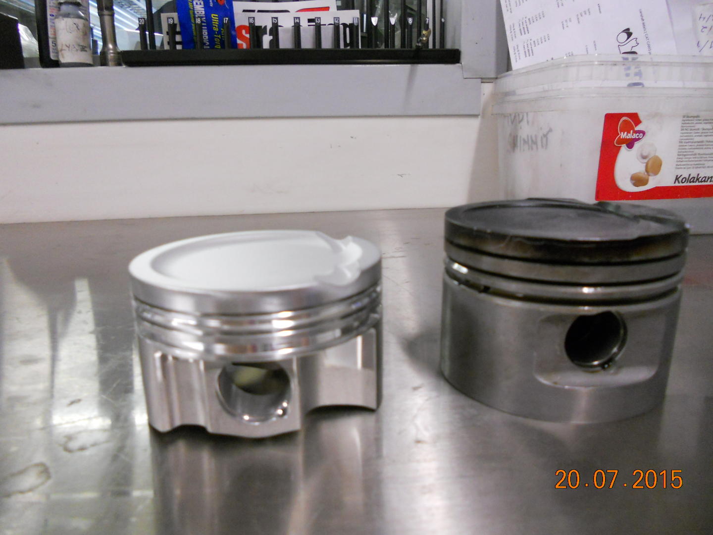

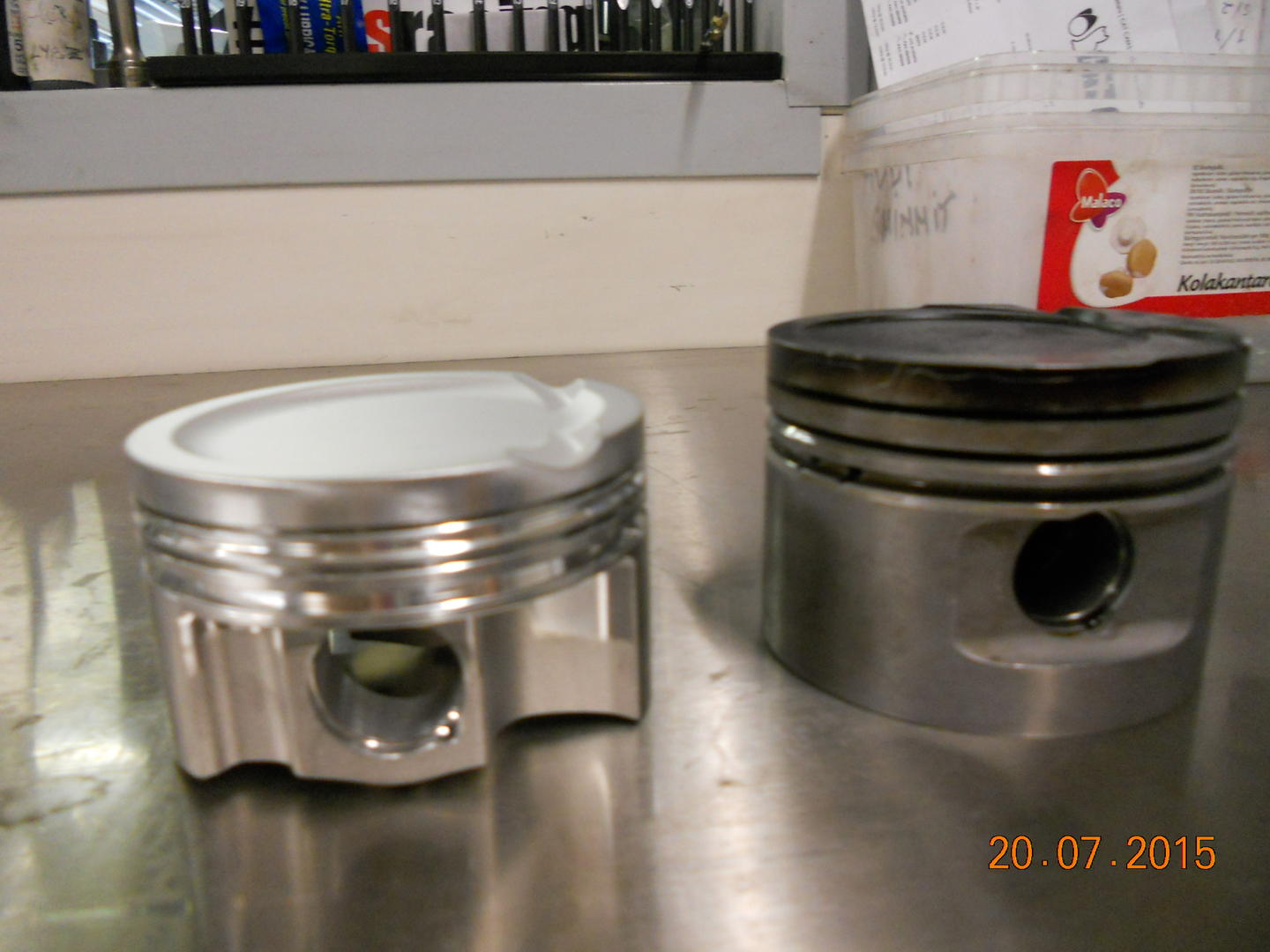

                              • Tuli tuossa joutessaan vertailtua 81,5mm orkkis sekä JE:n mäntiä.
                                JE:n paino 280g ja OE 345,2g.
                                JE:n 22mm HD tappi 131,1g ja OE 20mm 106,3g.
                                Eli pienoisia eroja havaittavissa :)

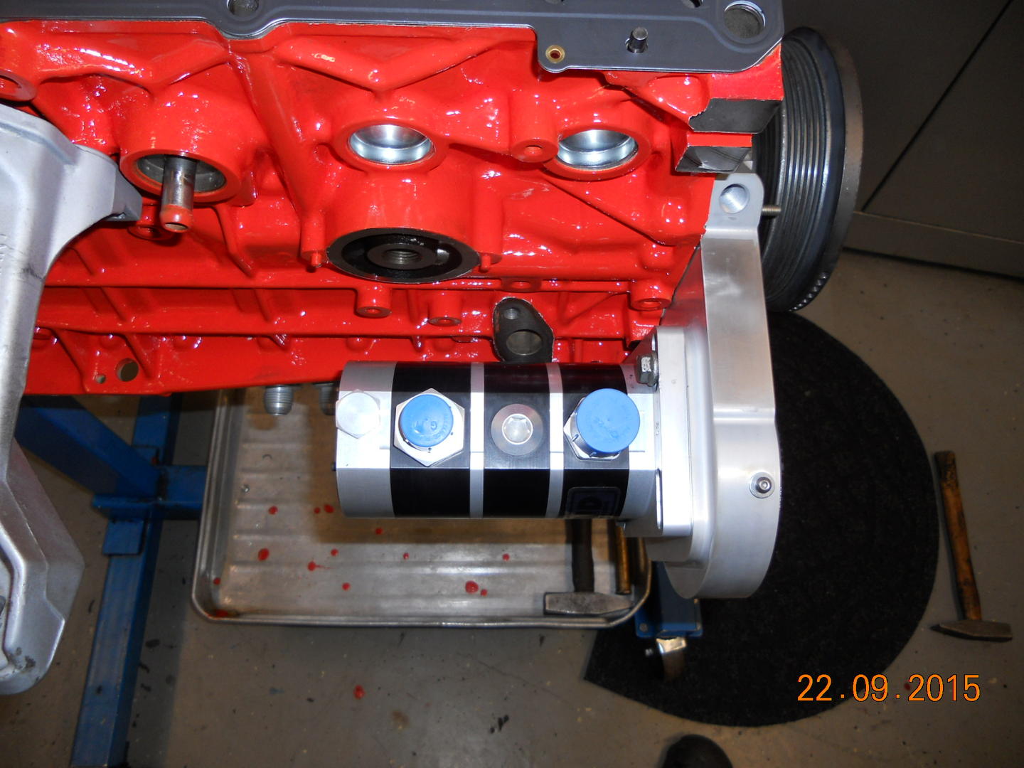

                                • Rupeais olemaan koneeseenkin miltei kaikki osat hankittu. Vielä kun sumpun osat saapuisi niin pääsis konetta pikkuhiljaa kasailemaan...
                                  • Tuleeko teille orkkis S1E2 sumpun tavarat moottoriin ?,tiedän paikan mistä niitä löytyy hyllystä useitakin uusia jos pelkästä pumpusta puhutaan.Jos tuottaa ongelmia niin laita viestiä niin yritän auttaa.
                                    • Ei tule ihan orkkis, mutta suunnilleen orkkista vastaavat. Nyt kaikki tarvittavat osat sumppuun löytyy jo, meinaan loput saapui toissa päivänä :) Ihan mielenkiinnosta niin mistäs niitä pumppuja löytyisi?

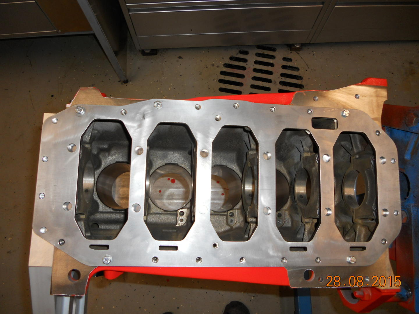

                                          • Olis 20 V kuivasumpun öljypohja ylimääräinen, voisin vaihtaa johonkin itselle käypään osaan .
                                            Öljypohja on mielestäni orkkis.

                                              Mutta joo, me ollaan kohta puoliin lähdössä kohti Lahtea ja auto on näytillä rallien ajan vesijärven satamassa. :)

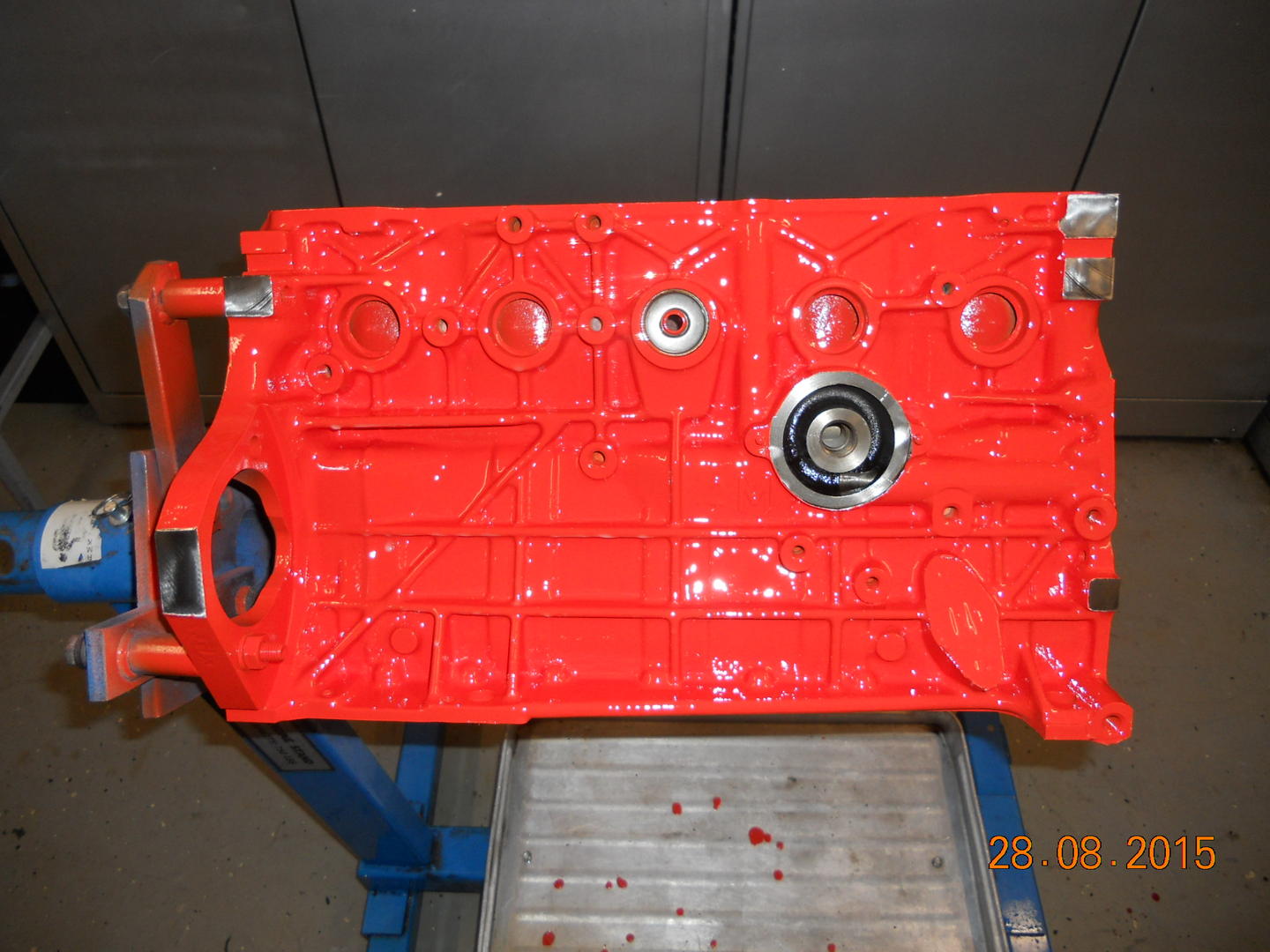

                                                        • Vähän on taas hiljaista ollut täällä, joten pieni päivitys on kait paikallaan. Elikkäs aika rauhakseen ollaan projektin parissa puuhailtu, oikeastaan moottori on on ainut asia mikä on edennyt. :)
