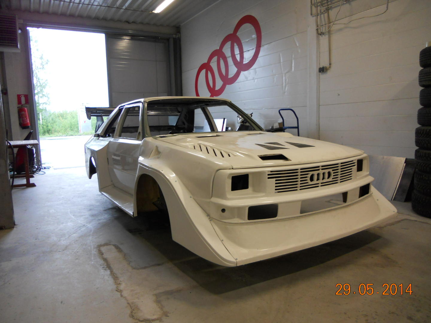

            Noniin rupeaa olemaan korisarja kohta soviteltuna :)

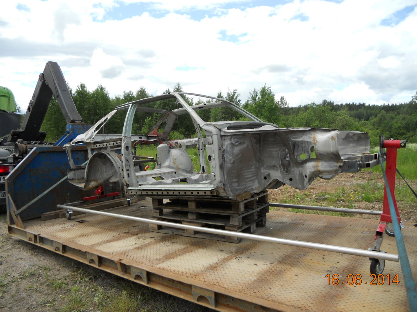

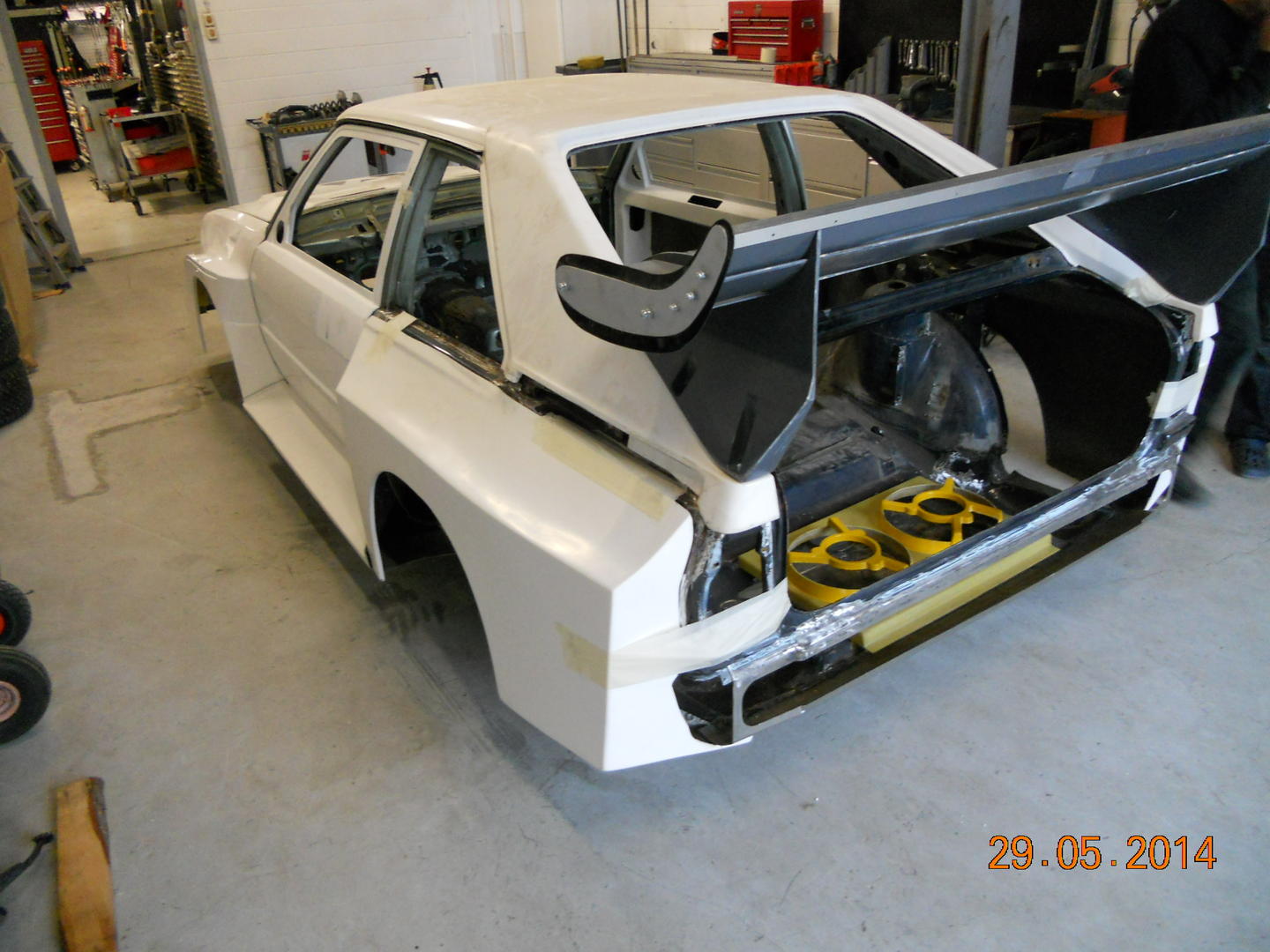

                  Noniiiin, päivitelläänpä tänne taas hieman projekti kuulumisia.... Elikkäs korisarja saatiin soviteltua koppaan ja nyt se taas sitten onkin "hylsynä".
                  Jonkin verran ollaan erinäisiä hitsaus/vahvistustöitä viime viikkojen aikana touhuiltu ja niitä helpottaakseen käytettiin kori tänään vesipuhalluksessa.
                  Tuli kyllä puhdasta jälkeä, nyt on taas mukava jatkaa!

                    On kyllä komea jo nyt vaikka kaukana valmiista! Erittäin positiivista huomata, että vielä löytyy ihan kunnon tekijöitä!
                      Juu ei ihan jokaisesta ois saattamaan tuota hommaa loppuun. Osalla varmasti tökkää jo aloituskynnykseen. Mut hyvin se on käyntiin lähtenyt :)

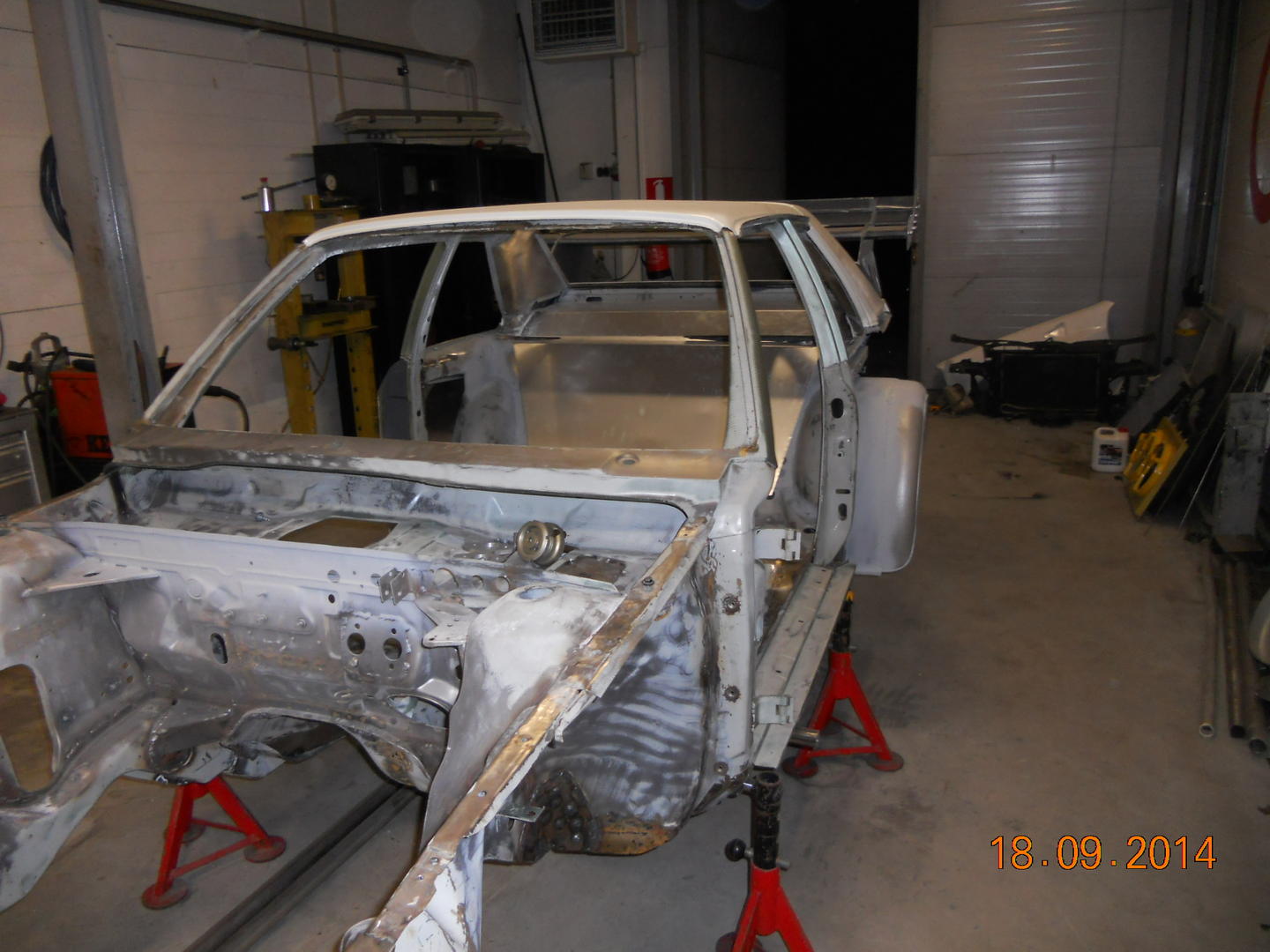

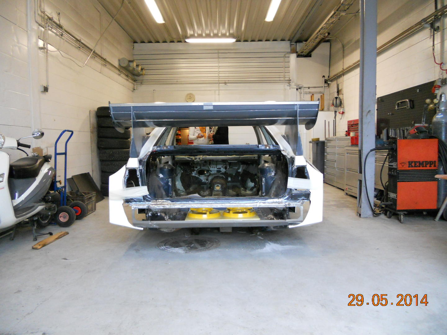

                              Jaahas, potkaistaan nyt projekti taas kunnolla käyntiin kesätauon jälkeen... Elikkäs oikeastaan muuta ihmeellistä ei olla vielä keretty tekemään kuin korin vahvistus töitä, mutta eiköhän se nyt taas rupea vauhdilla etenemään!

                                      Kuvat kertoo enemmän kuin tuhat sanaa, jtn on siis taas tapahtunut....

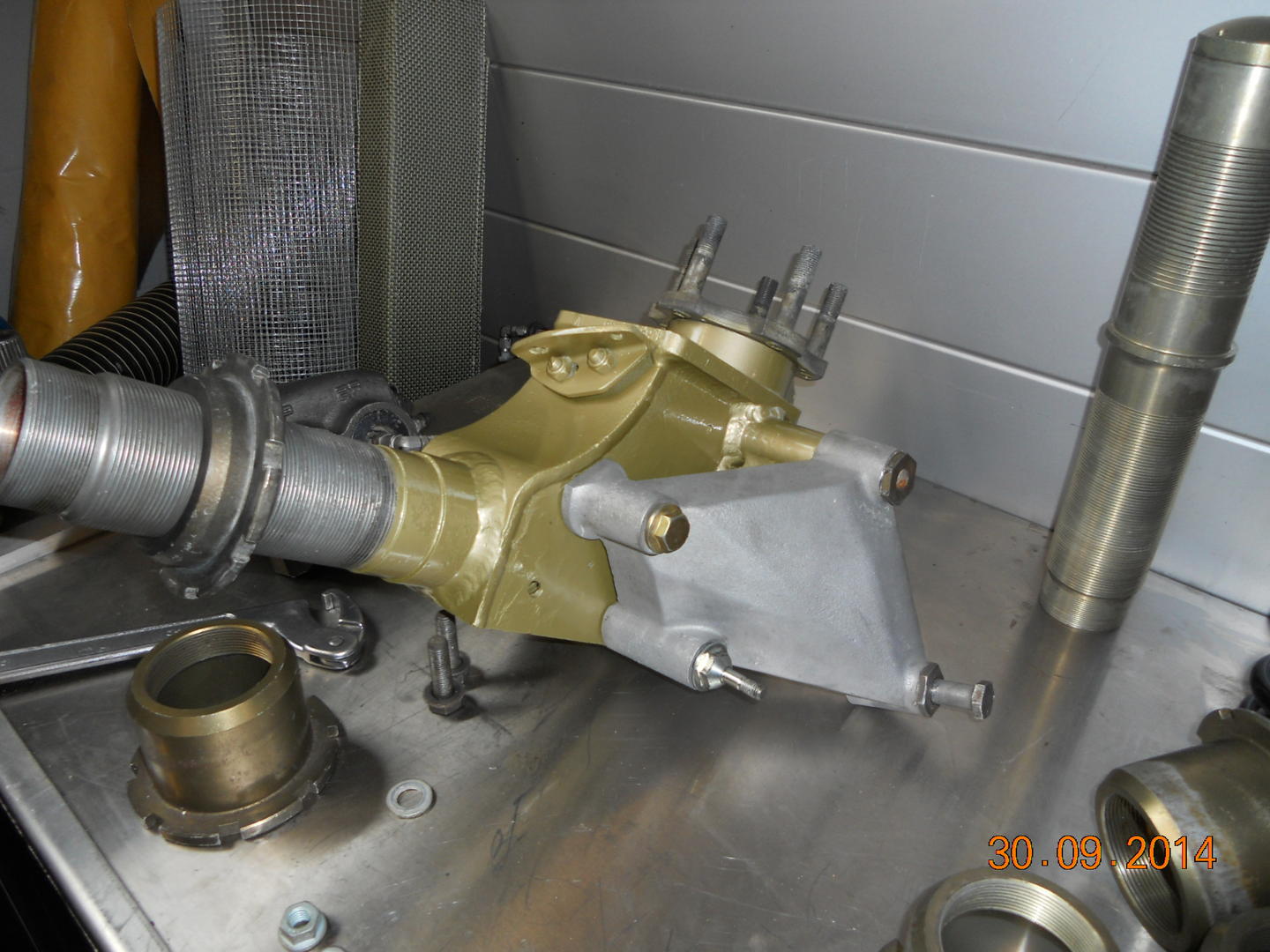

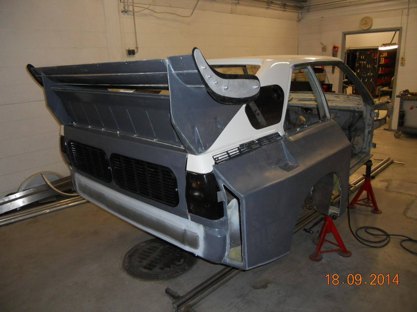

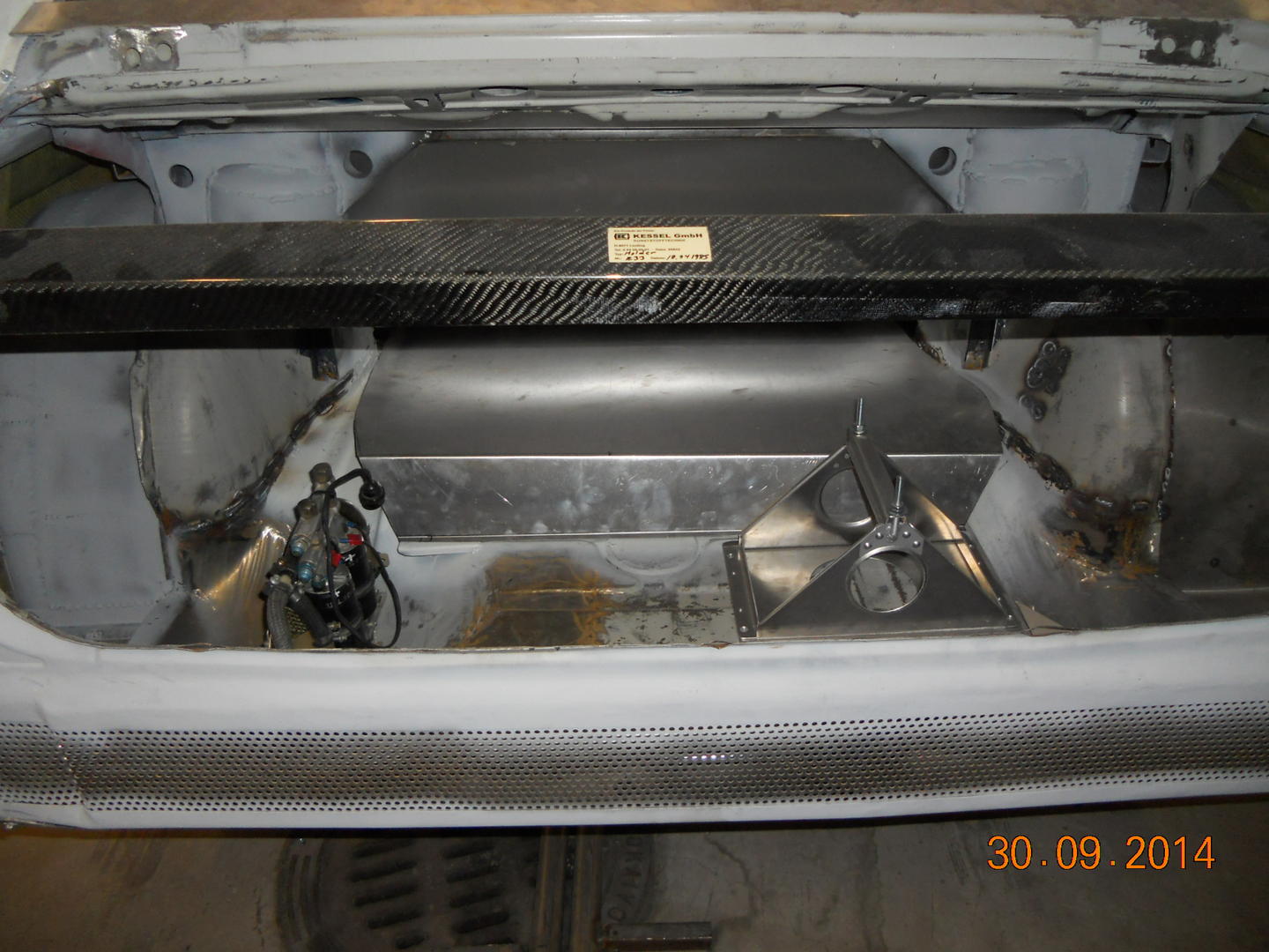

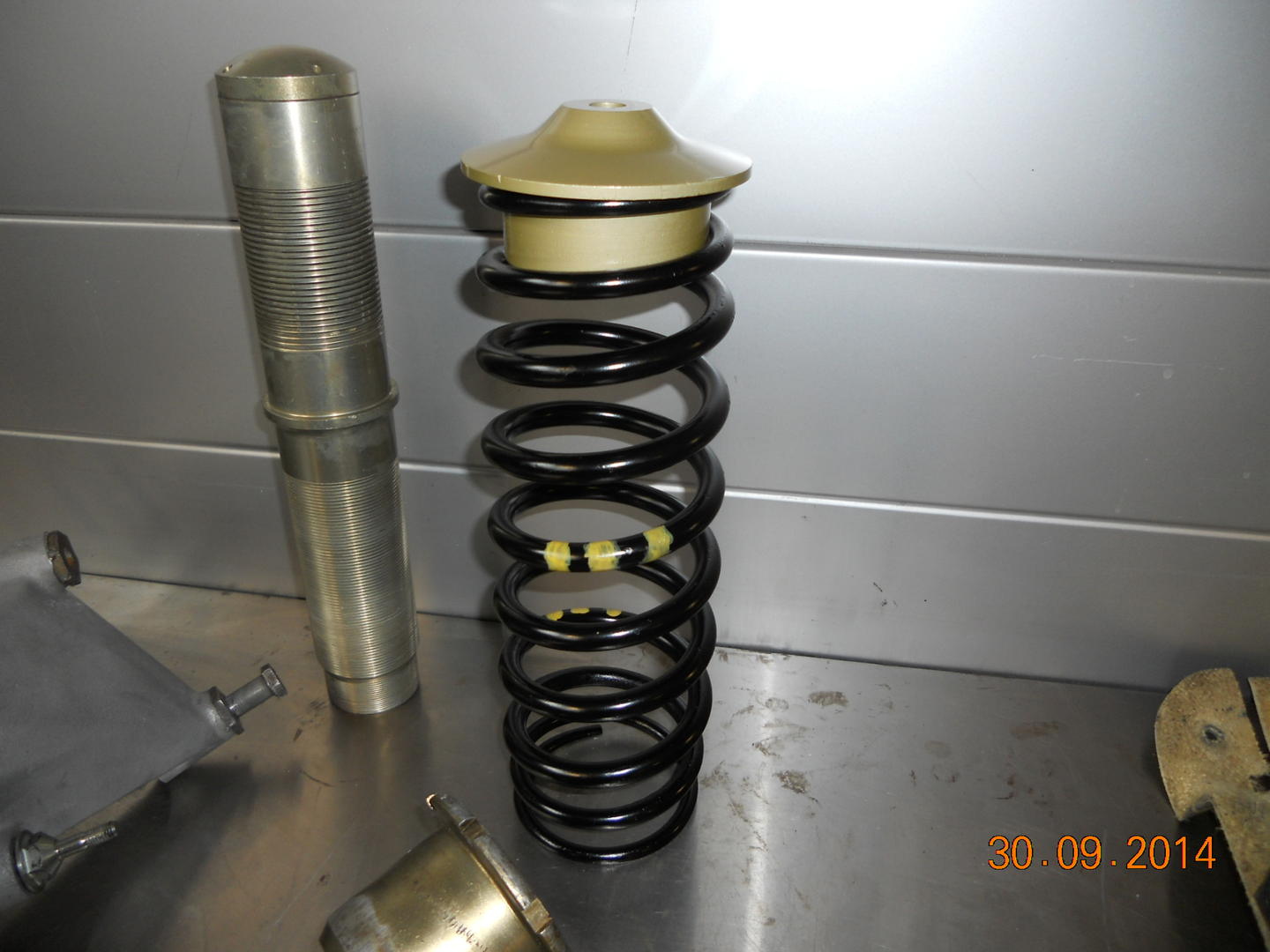

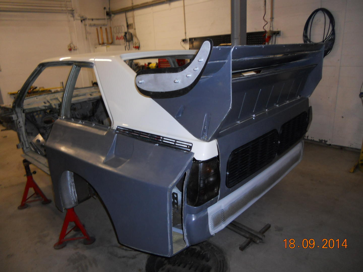

                                          Edistystä on taas tapahtunut, ohessa jokunen kuva todisteeksi... Elikkäs tolppia on huollettu ja koria duunailtu.

                                            Komialta näyttää! Pakko tuolla kuolaamaan kyllä täs joskus :P

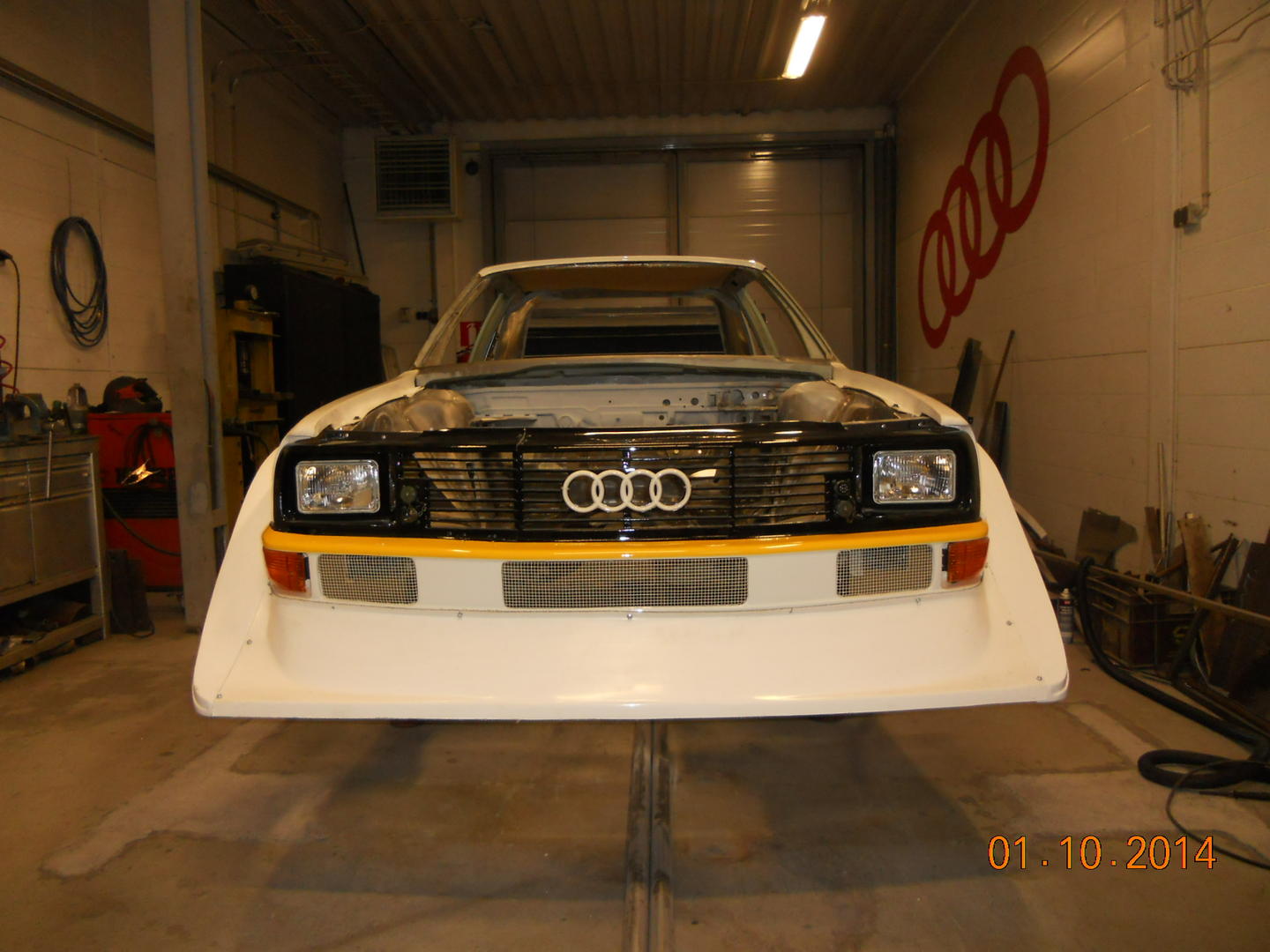

                                              Vaihteeksi kori riisuttu, eli korisarja on nyt soviteltu ja osat lähtee seuraavaksi kohti maalaamoa.....
                                              Me siis jatkamme korin mikki liimailua ja turvakaaria täytyisi myös ruveta suunnittelemaan/touhuilemaan!

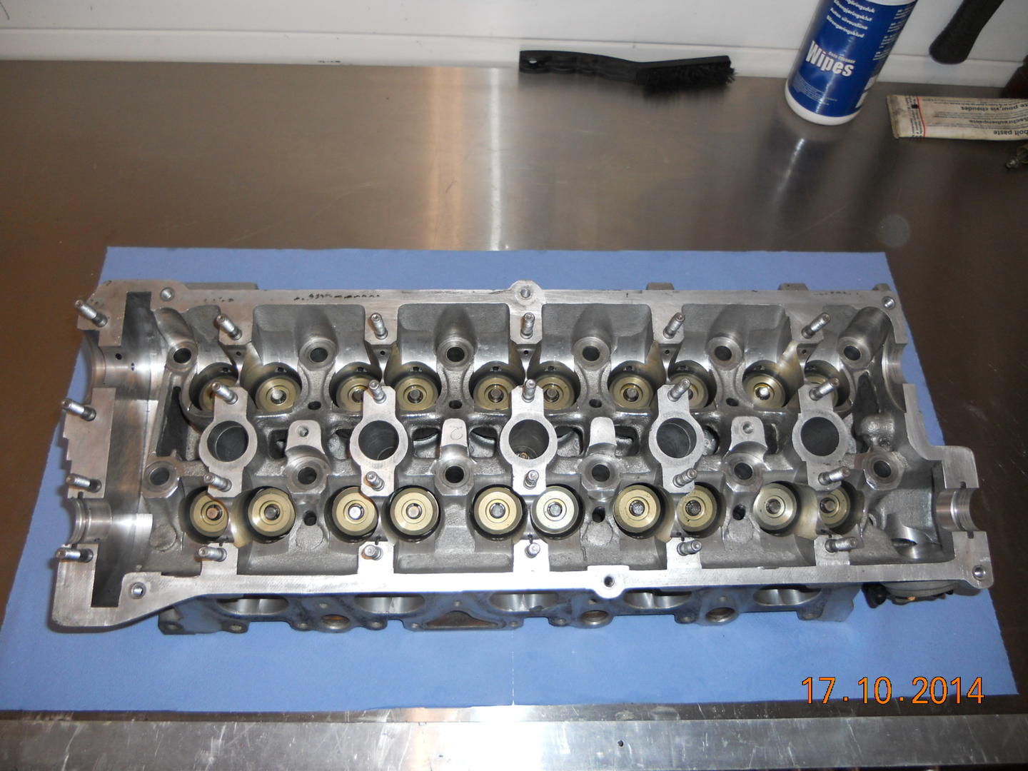

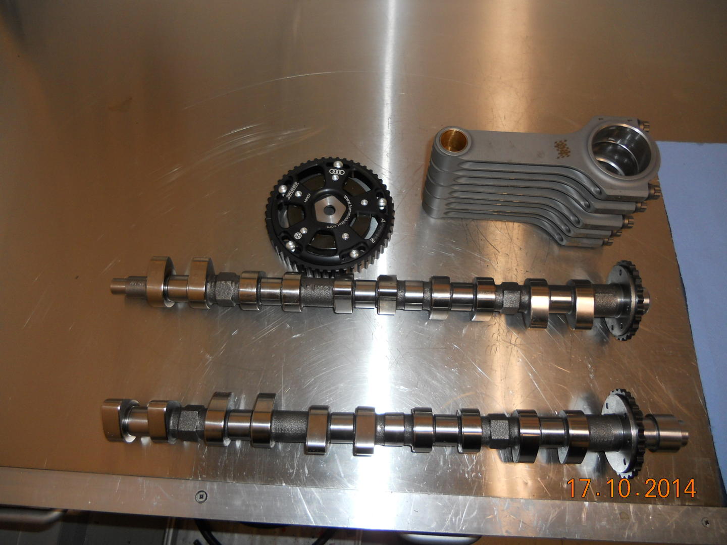

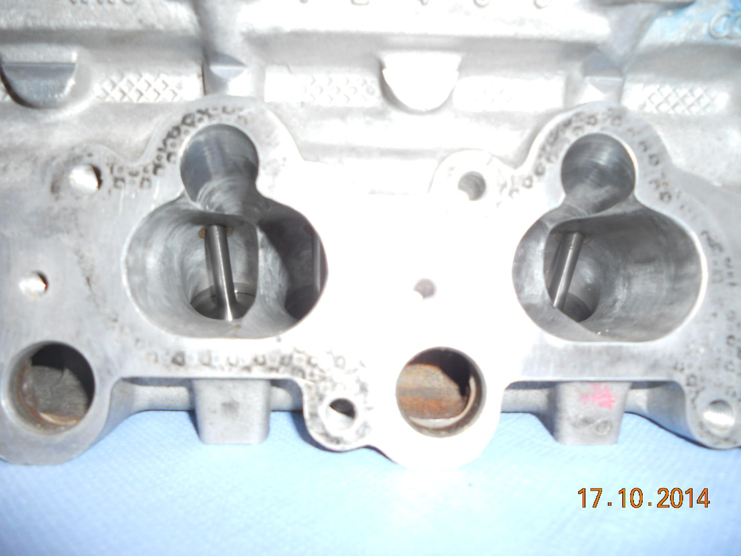

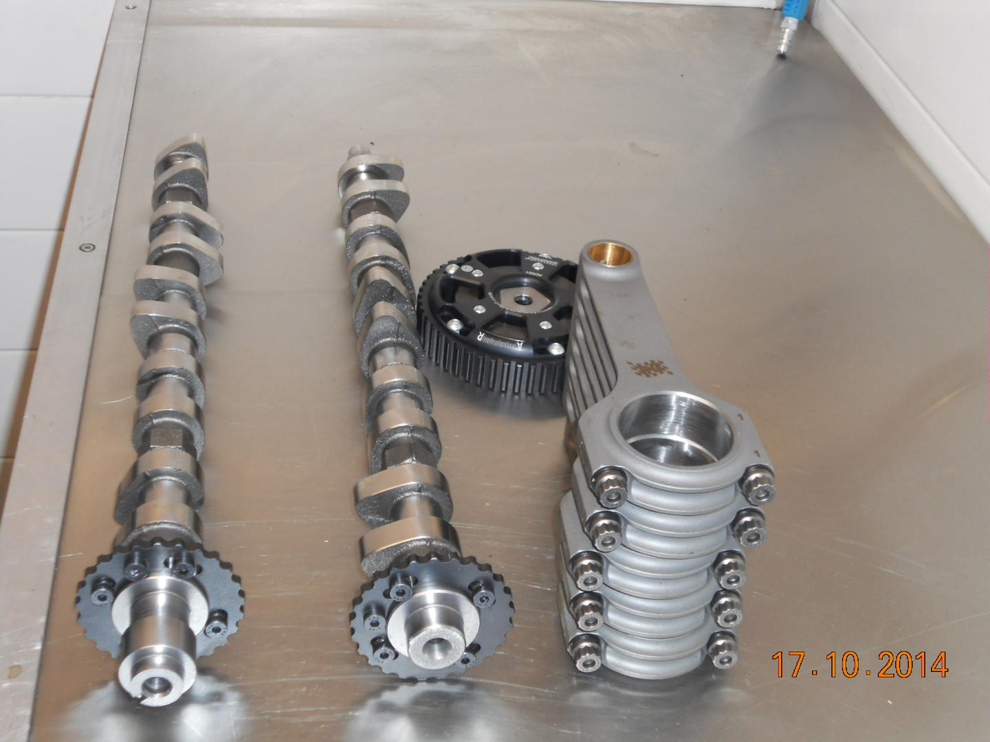

                                                          Laitetaan nyt parit kuvat koneen osistakin mitä jo löytyy :P
                                                            #89
                                                            Tässä on se jokin! Tsemppiä maaliin asti!
