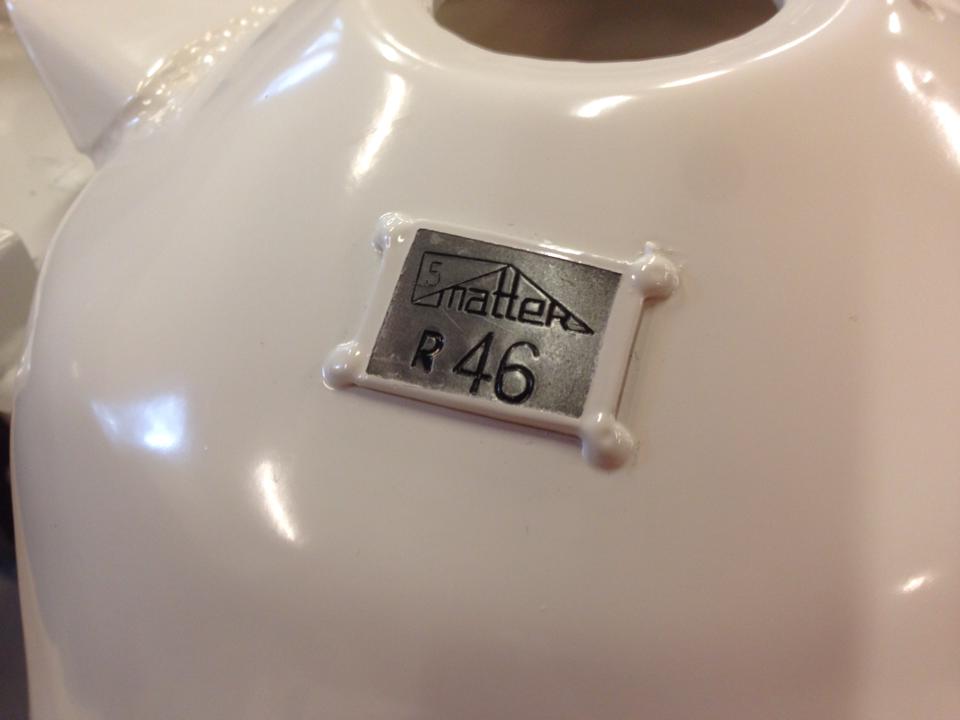

                                    Tuo Matterin lätkä (R46)on A2 jota Mikkola on ajanut,Mat tuning on sen juuri saanut maalaamosta,tiedän vaan sen kun Kari mainitsi asiasta jossain yhteydes
                                      R46 on ollut työn alla jo vuodesta 2006:
                                      http://www.mat.fi/n_index.php?nav=ga...quattroa2&g=13

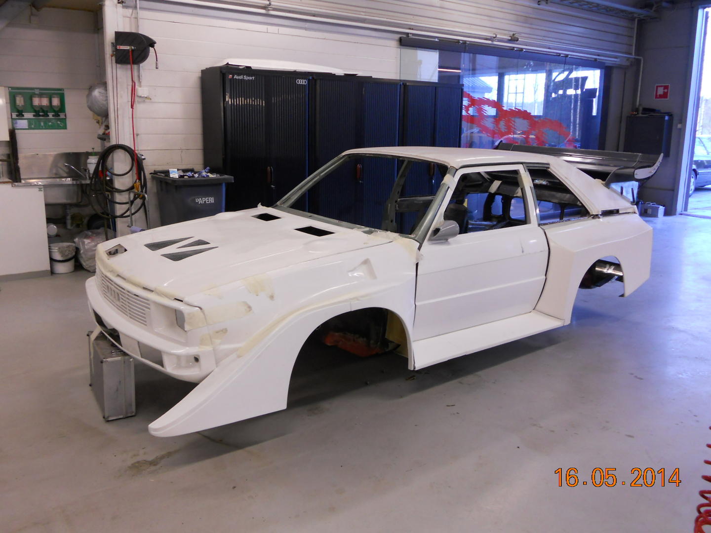

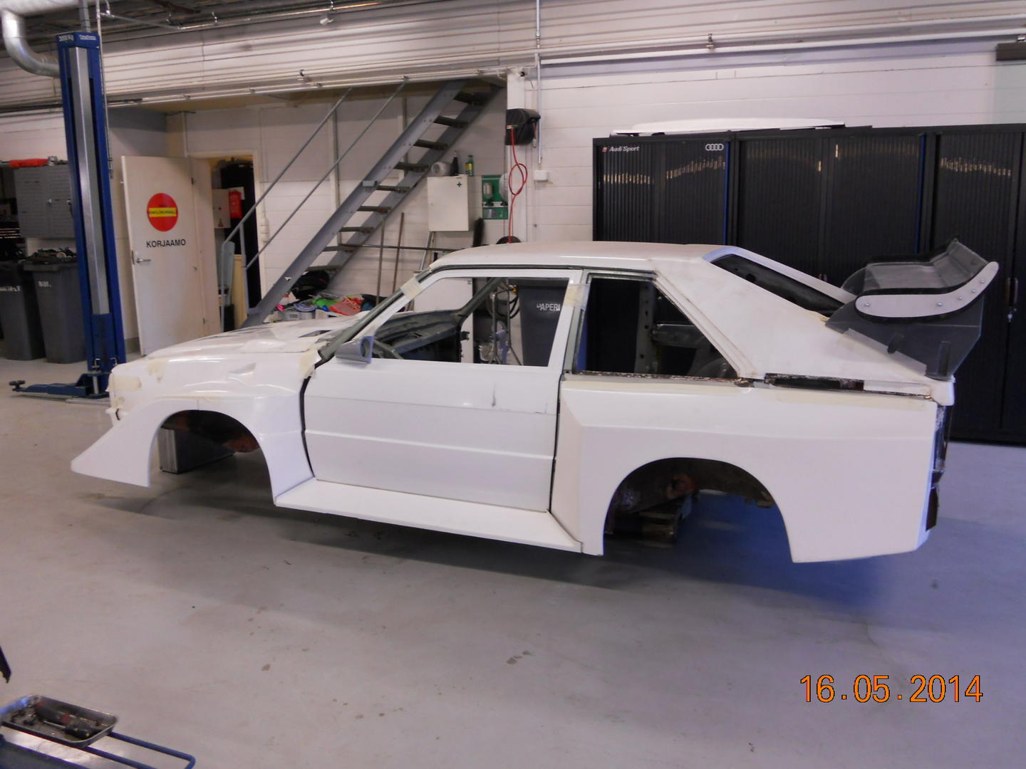

                                                  Mutta joo, projektihan pyörähti taas kunnolla käyntiin kun auto haettiin koripajalta, yhtenäiseksihän se siellä saatiin ja hieman tossa jo koriin osia soviteltiin... Kyllä muuten istuu nätisti ihan niinkuin noin pelkästään maalarinteipillä kiinniteltynä! ;)

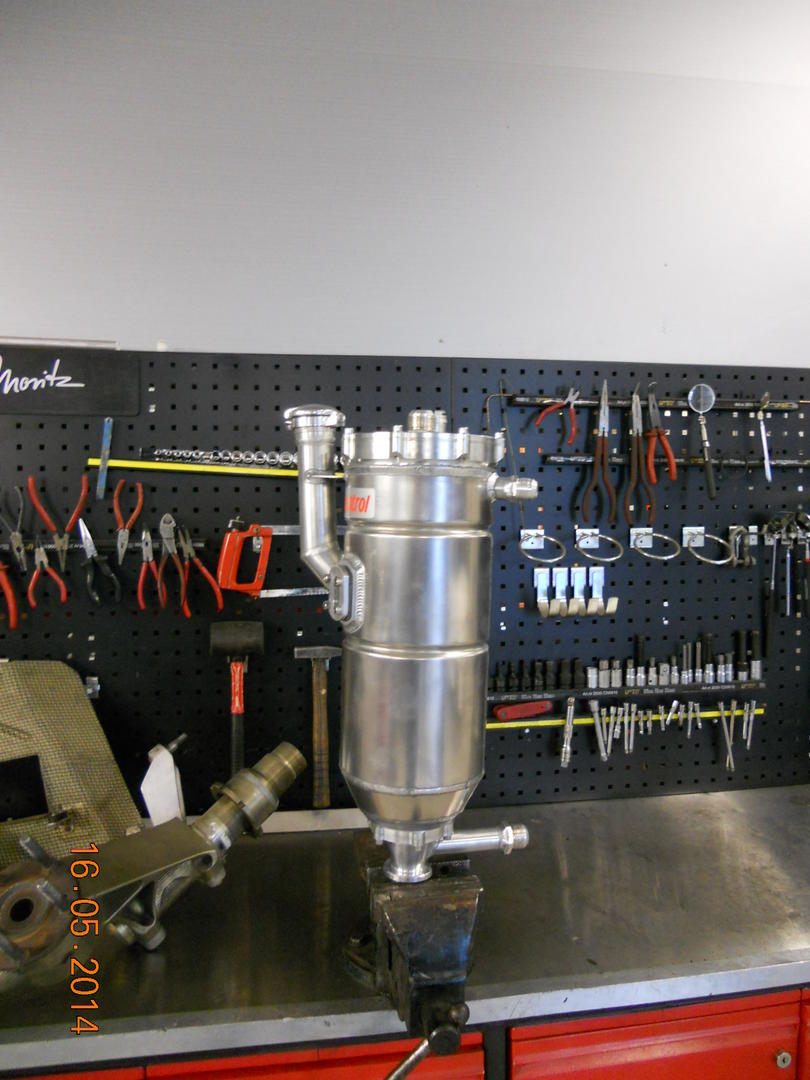

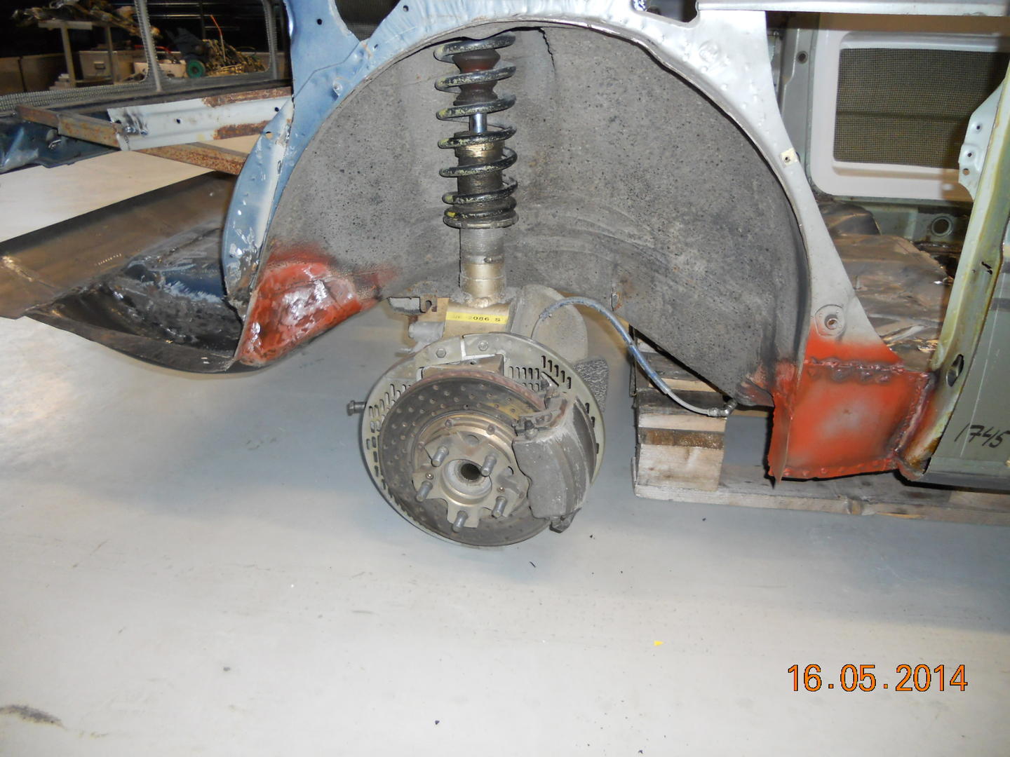

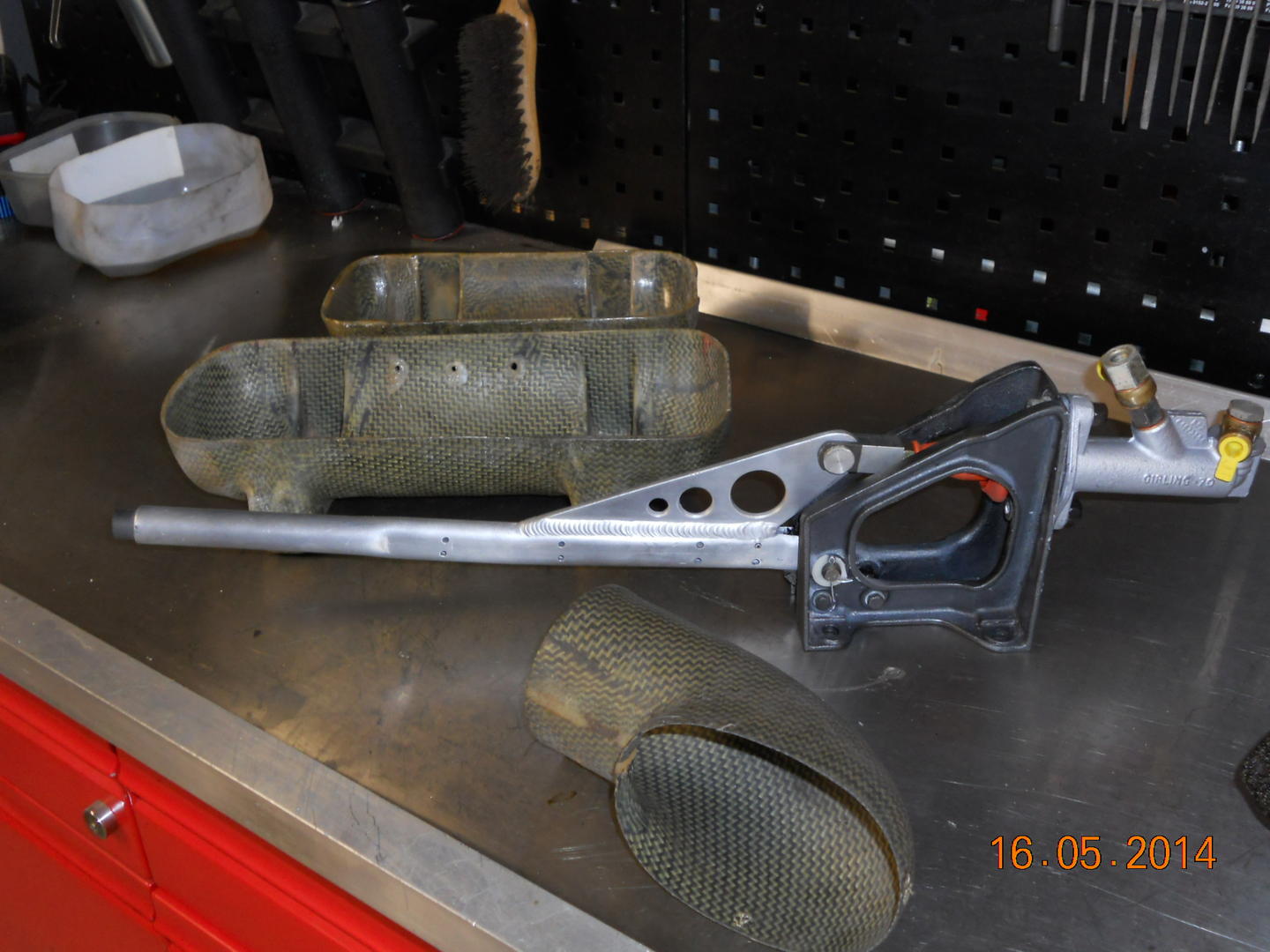

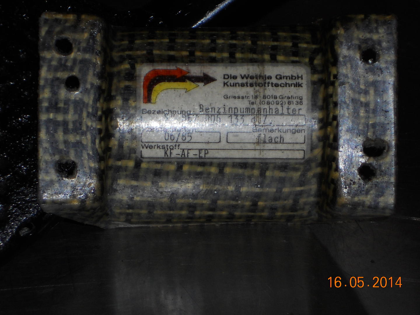

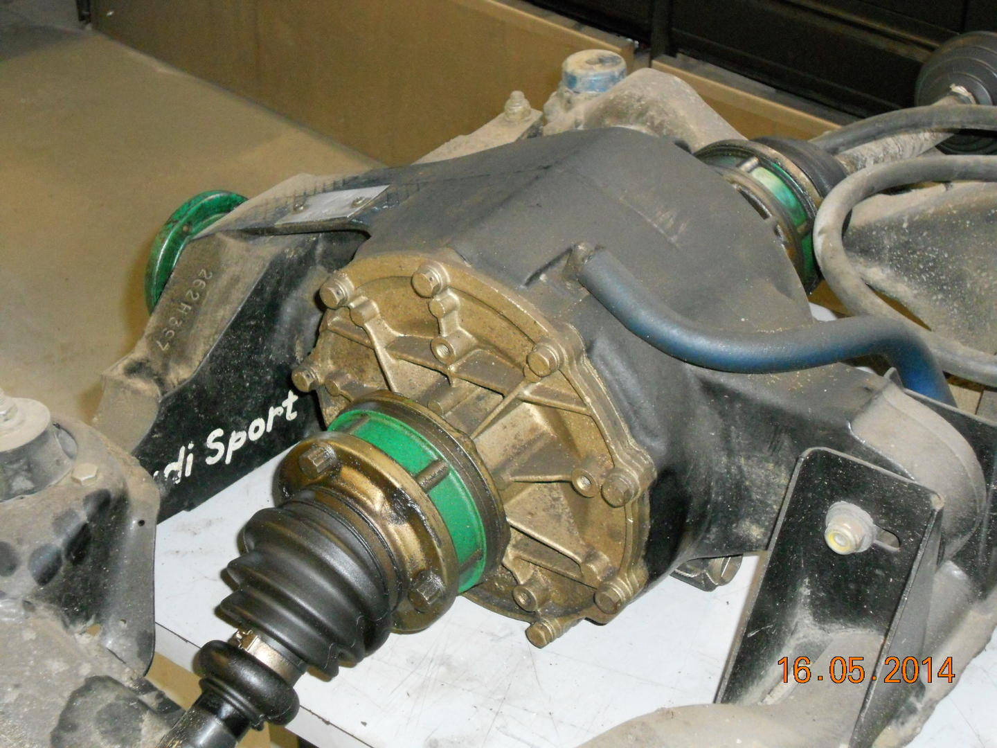

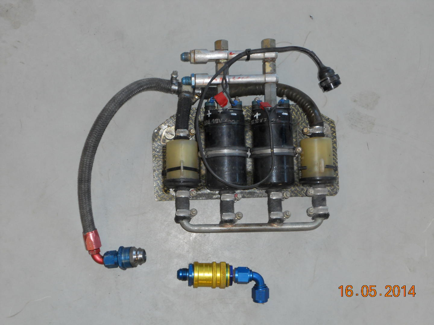

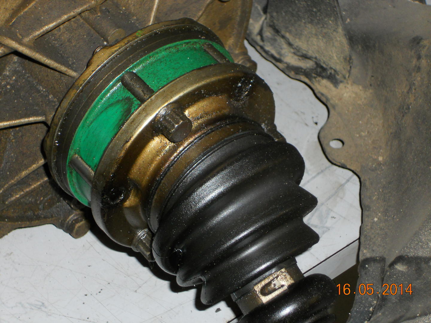

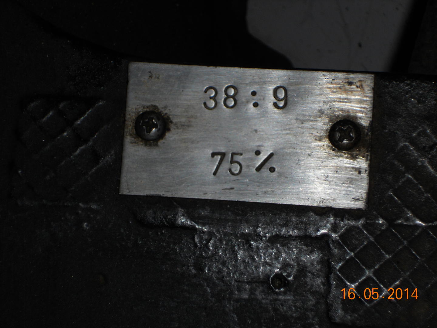

                                                    Tuossa vähän kuvia osista, kaikki on tehtaan osaa ja suurin osa otettu siitä puretusta S-kakkosesta. Sekin kori muuten vaihtoi omistajaa tänään.... Mutta siis kaikki kuvien osat on aivan samoja kuin aidossa autossa :)

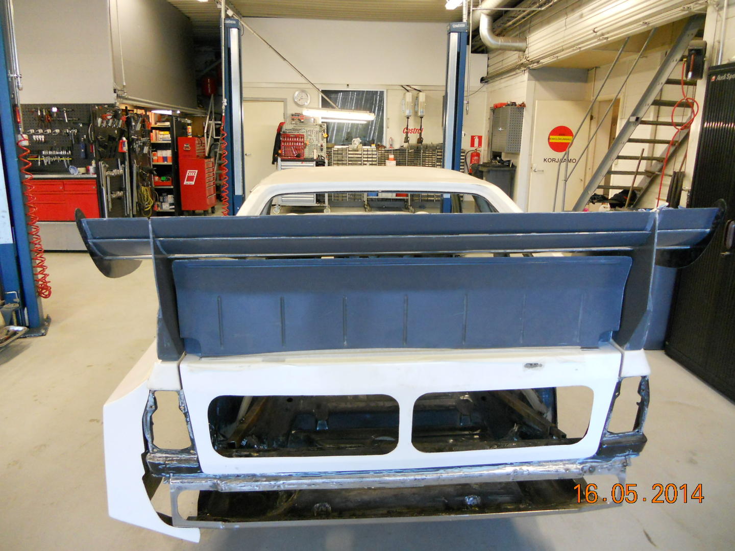

                                                          Btw noita takakylkiä ei laiteta.. Ne vaan laiteltiin mallauksen ajaksi kiinni, paremmat (aidommat) saapuu Saksan maalta varmaankin parin viikon kuluessa :P
