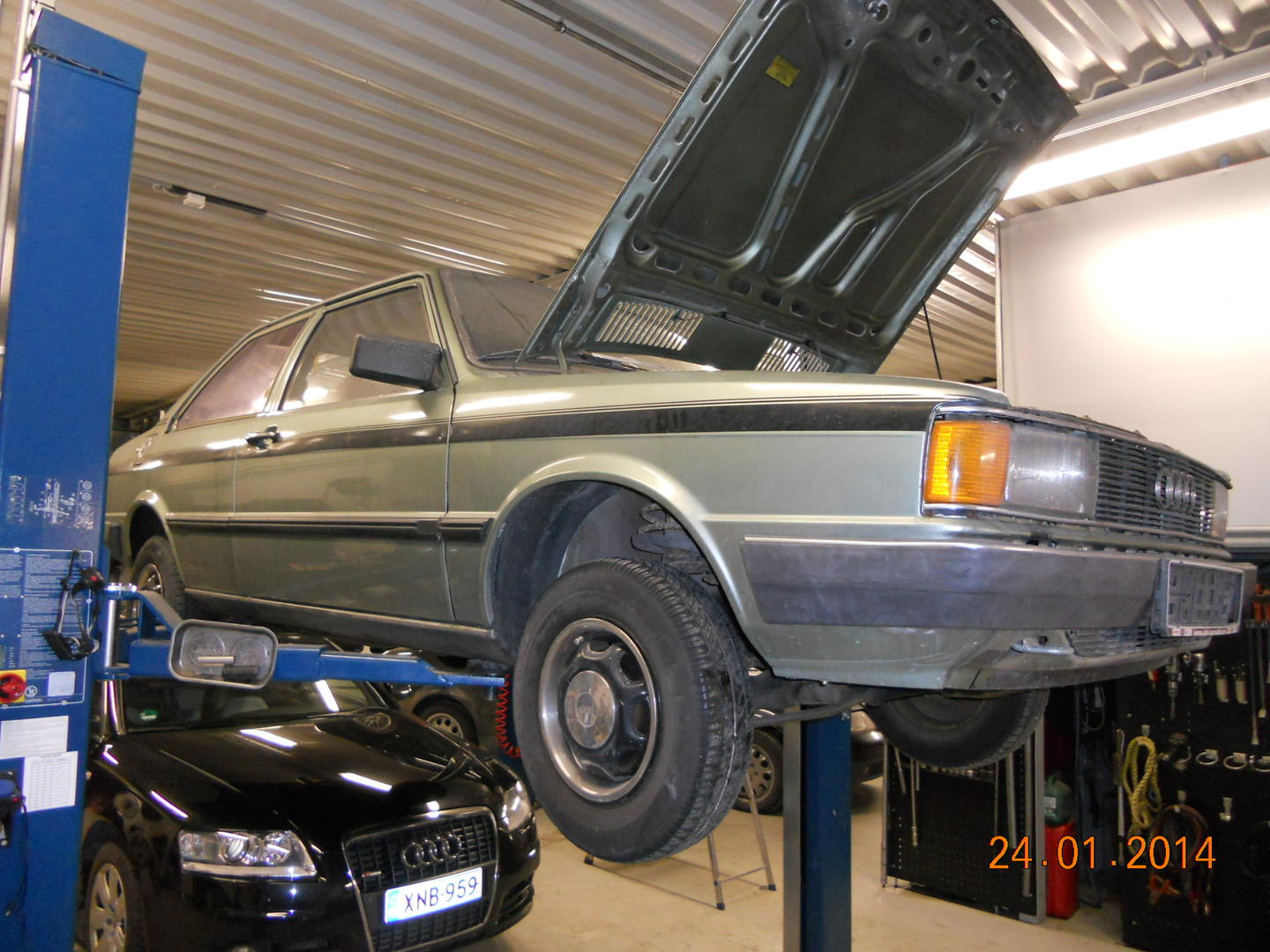

    Loppu vuodesta -13 itse projekti lähti käyntiin sillä että Pete hommasi Virosta coupe quattron vm86? aihioksi ja nyt alku vuodesta tuli Saksasta 2ovinen 80audi vm83.. Joten aihiot löytyy jo mistä ruvetaan äsykköstä rakentamaan.
    Molemmat on jo tällä hetkellä purettu sekä katkaistu ja ne odottavat siis toisiinsa liittämistä ja se tapahtuu todennäköisesti ihan lähiaikoina koska Pete tuli tänään Saksasta pakettiauto täynnä Ker-innovatec:iltä ostettuja korisarjan osia joten nyt ei liittämiselle ole enään periaatteessa mitään estettä!

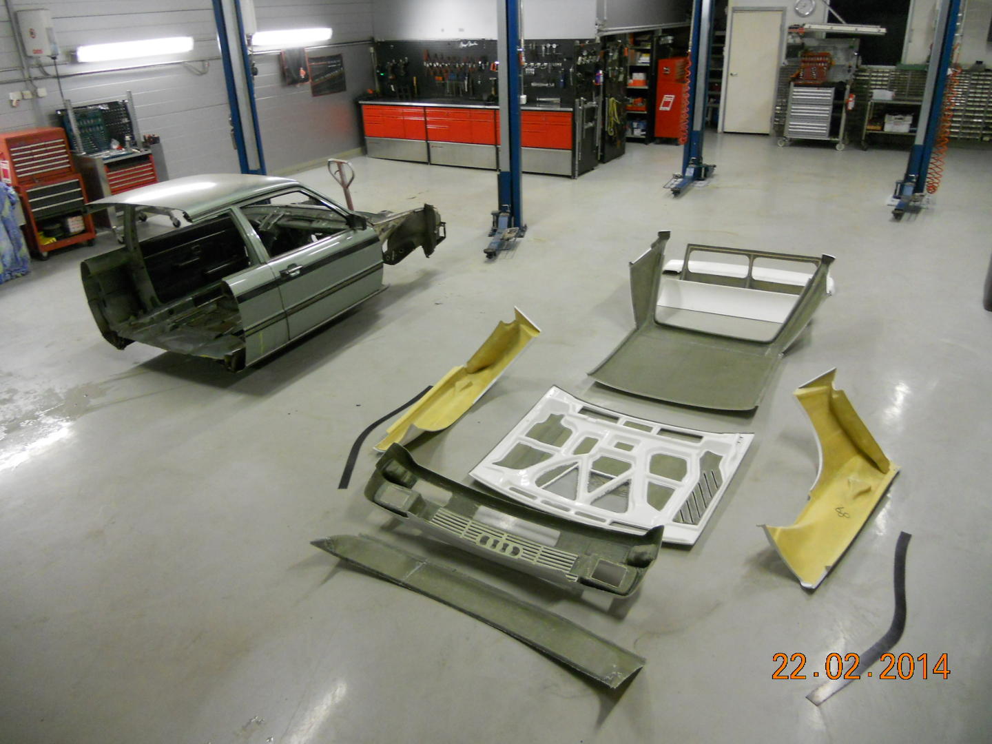

                                        Tuossa muutama kuva Saksasta saapuneista osista...

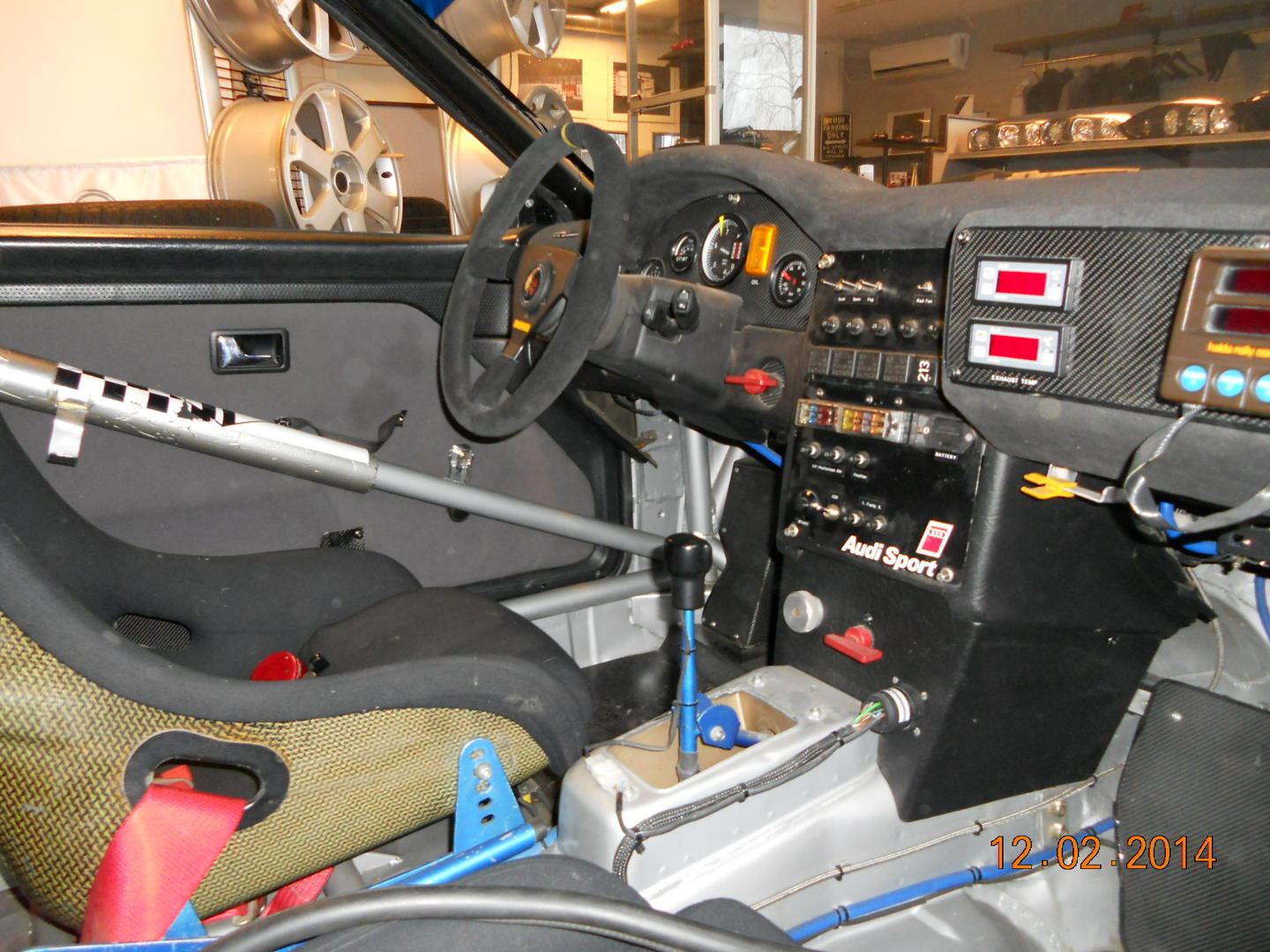

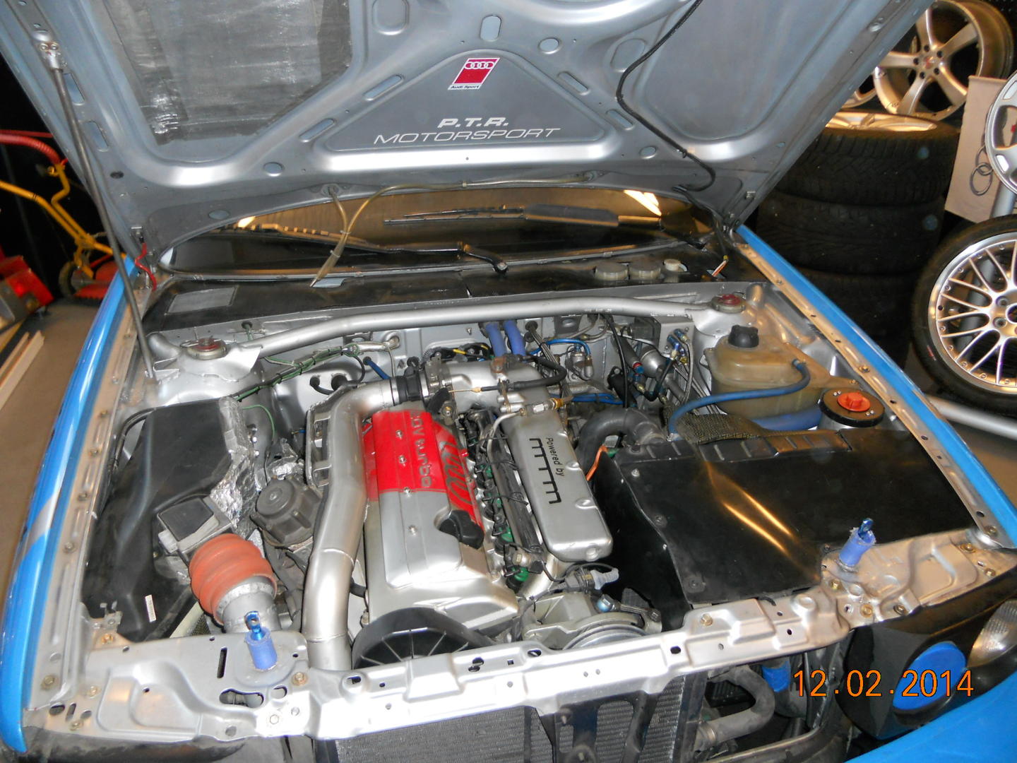

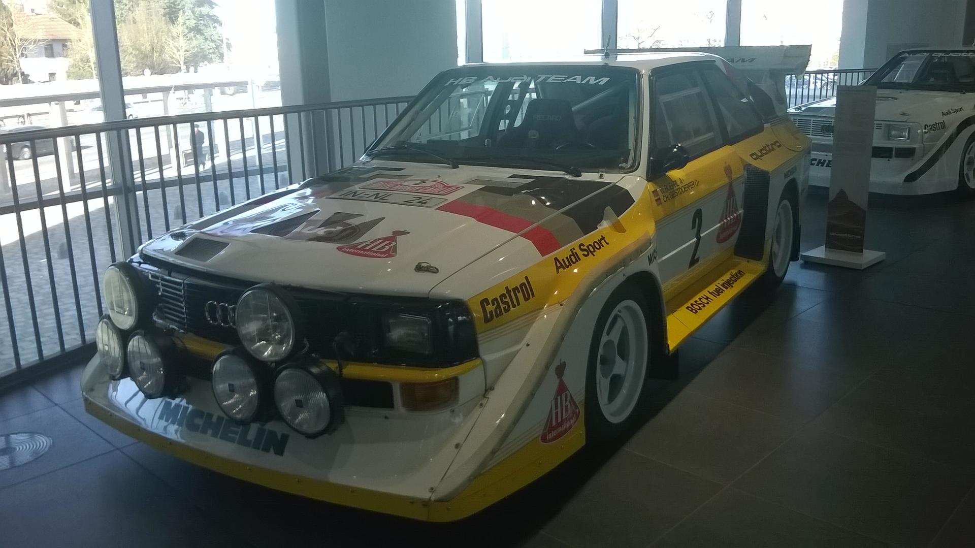

                                            Elikkäs tolta sen pitäisi aikalailla valmiina näyttää.. Kuva otettu alku viikolla audi museosta :)
                                              Voit että, ku on komiaa! onnee projektiin! kyllä tuossa on työstämistä joksikseen!

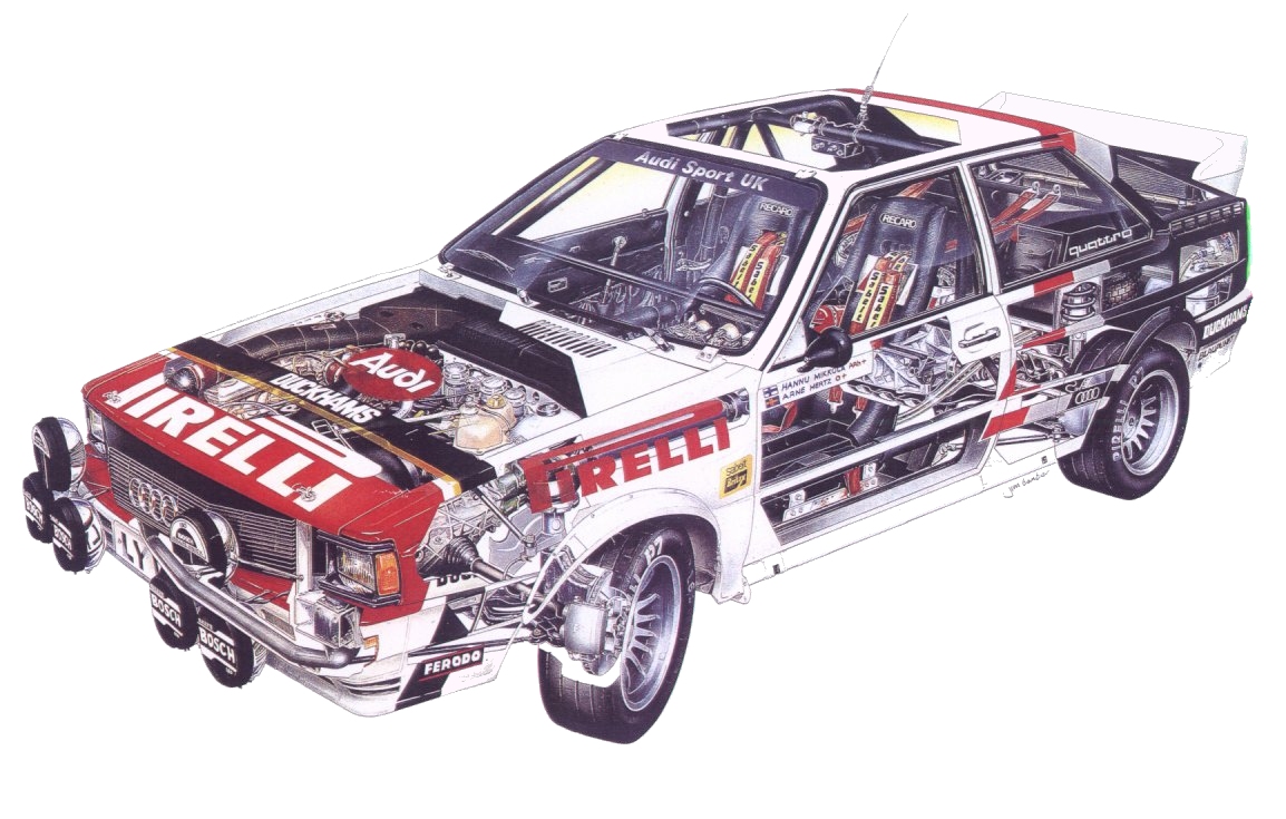

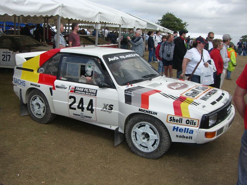

                                                        Näitä kuvia on maailmalla miljoonia, tässä niistä muutama.
                                                        Viimeksi muokannut vesa u; 27.2.2014, 14:40.
                                                          #29
                                                          Viimeinen kuva nyt vaan ei ole s1:stä, eikä sellaisen replikasta :)
                                                            Ja jos oikein nusnus ollaan, niin ei ensimmäinenkään vaan keskimmäinen. Ensimmäinen on S1 E2, keskimmäinen S1(sport quattron ralliversio) ja viimeinen läpileikkauskuva 4.ryhmän Isoquattrosta.
