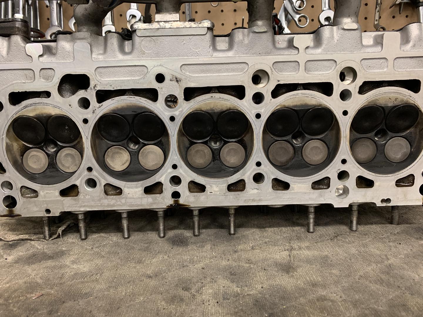

                Viime vuoden viimeisimmässä motari vedoissa tapahtui jotain, että piti alkaa soppaa korjaamaan melko paljon. Syyksi paljastui taas vaihteeksi katkennut tulpan maadoitus kärki, tällä kertaa syl. 5:ssä ja BKR8EiX kyseessä. Endoskoopilla en mitään kummempaa havainnut pytystä mutta puhaltaa ohi kellariiin melko hyvin, joten lohko vaihtoon mahd. myös ahdin, riippuu turbiinin vaurioista.
                Kompurasiiven ja kotelon välissä on muutenkin pyörähtänyt jokin sköggö, kun tuommoiset jäljet tehneet. Lisäksi kannen imukanavista löytyi jotain alumiini hippua, joka ei ainakaan ole peräisin välijäähystä tai ahtimesta, joten luultavasti vika löytyy pa-puolelta. Täytyy pa-suodattimet ja ruutat tutkia, onko sinne jäänyt enemmänkin hippuja.

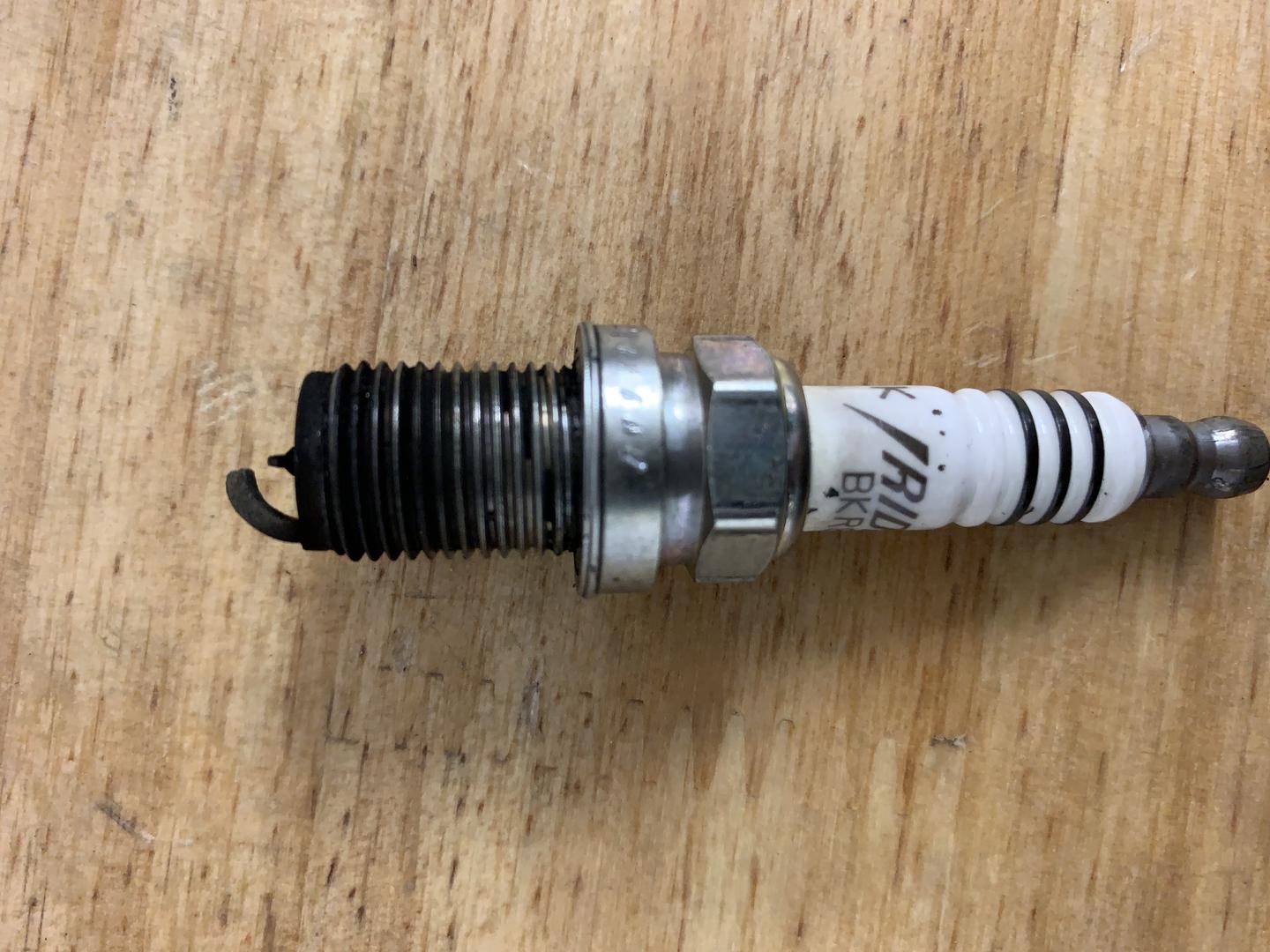

                  Eikös tästä oo jo useampaan kertaan menny tulppa?
                  Kuka on säätänyt?
                  Olisko vaan liikaa ennakkoa, jos puottais yhen kaks astetta suosiolla tai sitten bensapumppu hörppii ilmaa?
                  Mitkä puolat ja mikä latausaika? En tiiä voiko vaikuttaa tulpan kestoon...?
                  Ajelekkos e85:lla? Paljon puristus ja millä ahdoilla?
                  Itellä oli tuollaset tulpat, nyt ollu 500km sama mutta ysit.
                  Ei oo ollu ongelmia vaikka 3bar ahdoilla mennään ja 98 bensalla.
                  Mulla on kyllä vesiruisku ja ennakko on yhen napsun parhaasta tehosta. Ei ollu merkkejä nakuttamisesta 2 astetta kovemmallakaan ennakolla.
                  • Tää oli "vasta" toinen kerta ja NGK taas kyseessä mutta en tuomitse tätä tulpan syyksi ennenkuin kaikki oon kerennyt käymään läpi. Ennakoitten huippupaineissa (2,35bar) on nakurajaan matkaa semmoiset turvalliset 7-8 astetta ja täähän on e98:lla. Puolat on 034 ja 4,5ms latausajalla.

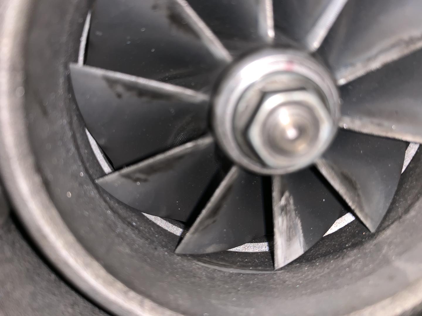

                    Tuo alumiini hippu kyllä kummastuttaa, koputtelin ja ravistelin välijäähyä niin ei se tunnu sieltä tulevan, koska on aivan puhdas ja pa-puoleltakin tuntuisi olevan liian isoa hippua mennäkseen ruuttien läpi. Täytyy tutkia kunhan vain kerkeisi joskus taliin.

                      Edit. Ota hyrrä auki ja katso, onko siellä kompura raapinut koteloon. Sieltä voisi nuo silput olla peräisin. Suuttimien läpi tuskin tullut.
                      Viimeksi muokannut kenax; 15.1.2019, 22:55.
                        Juu ei nuo hiput kyllä varmaa PA puolelta oo tullut, veikkaan kans turbosta kun siellä kerran jälkiä jo olikin.

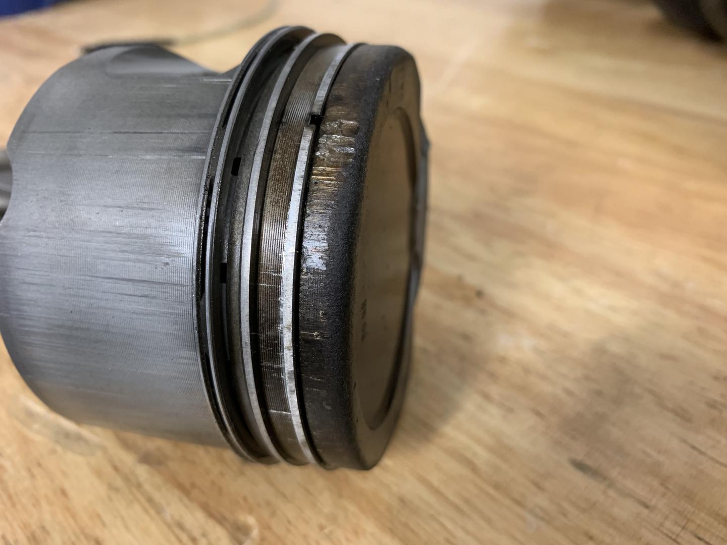

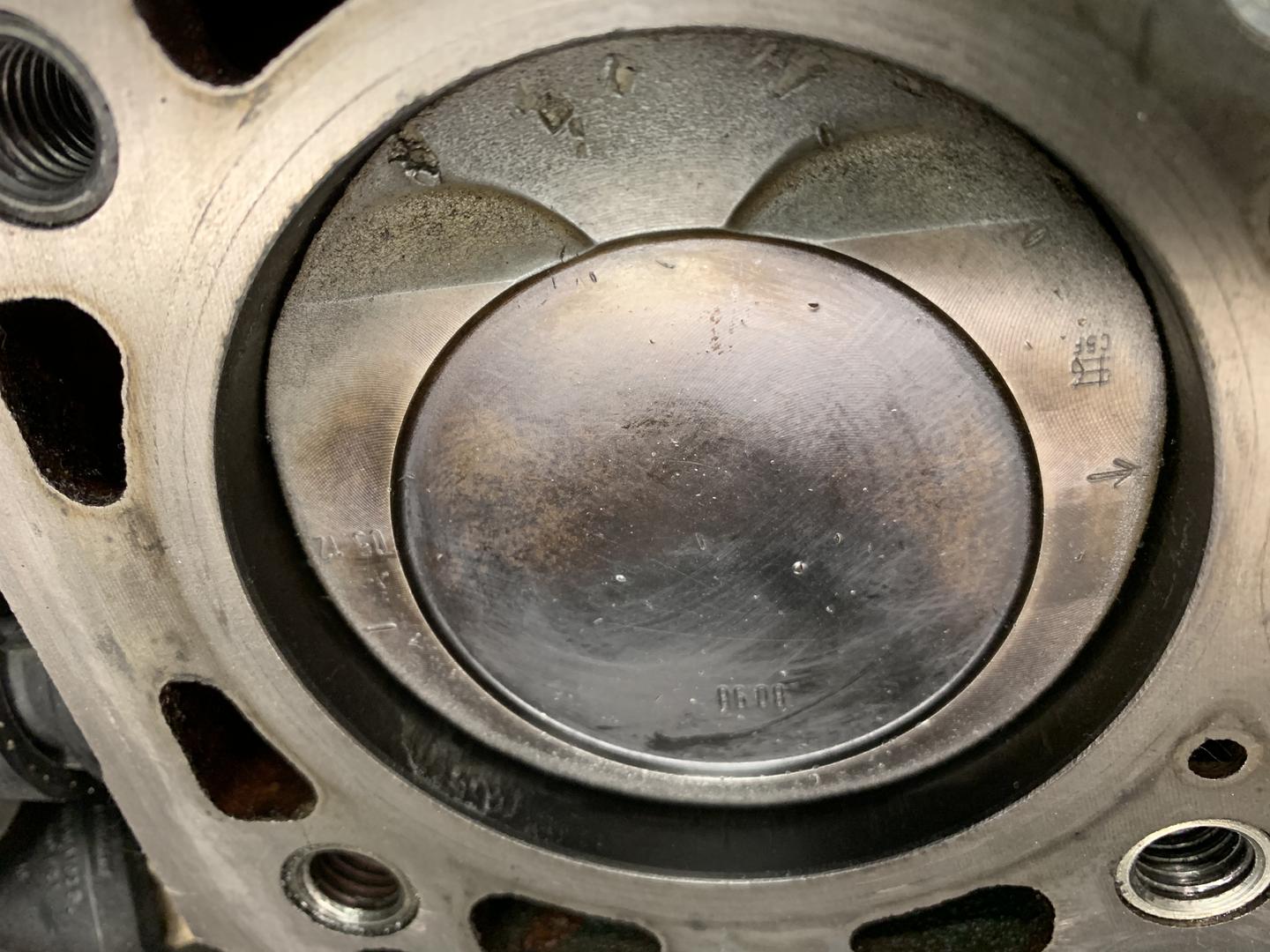

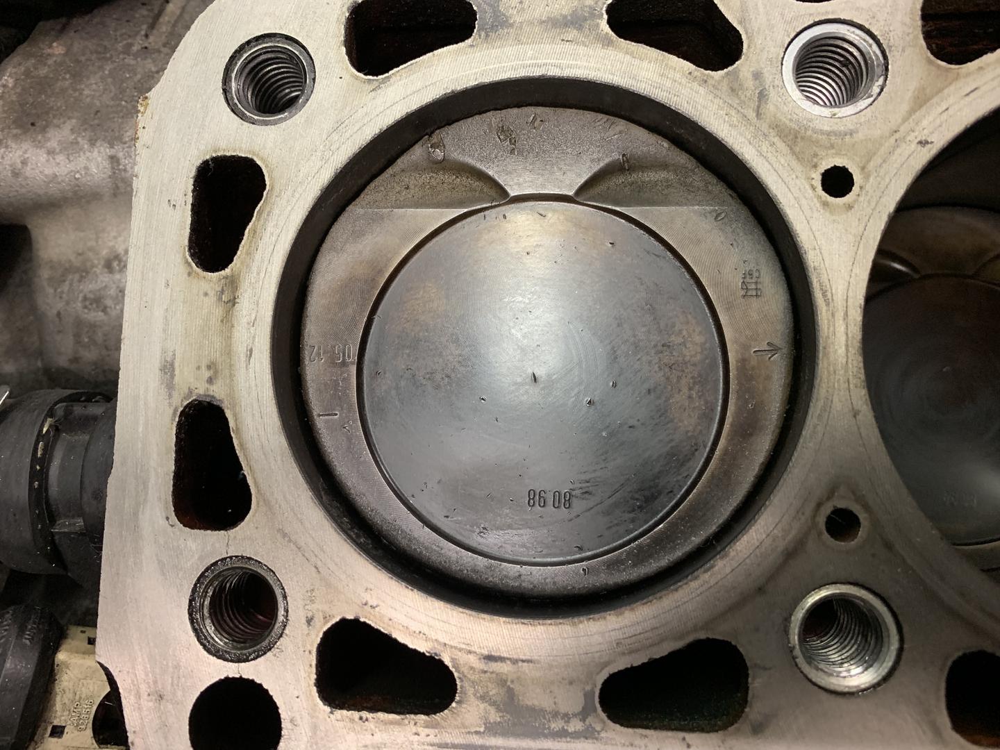

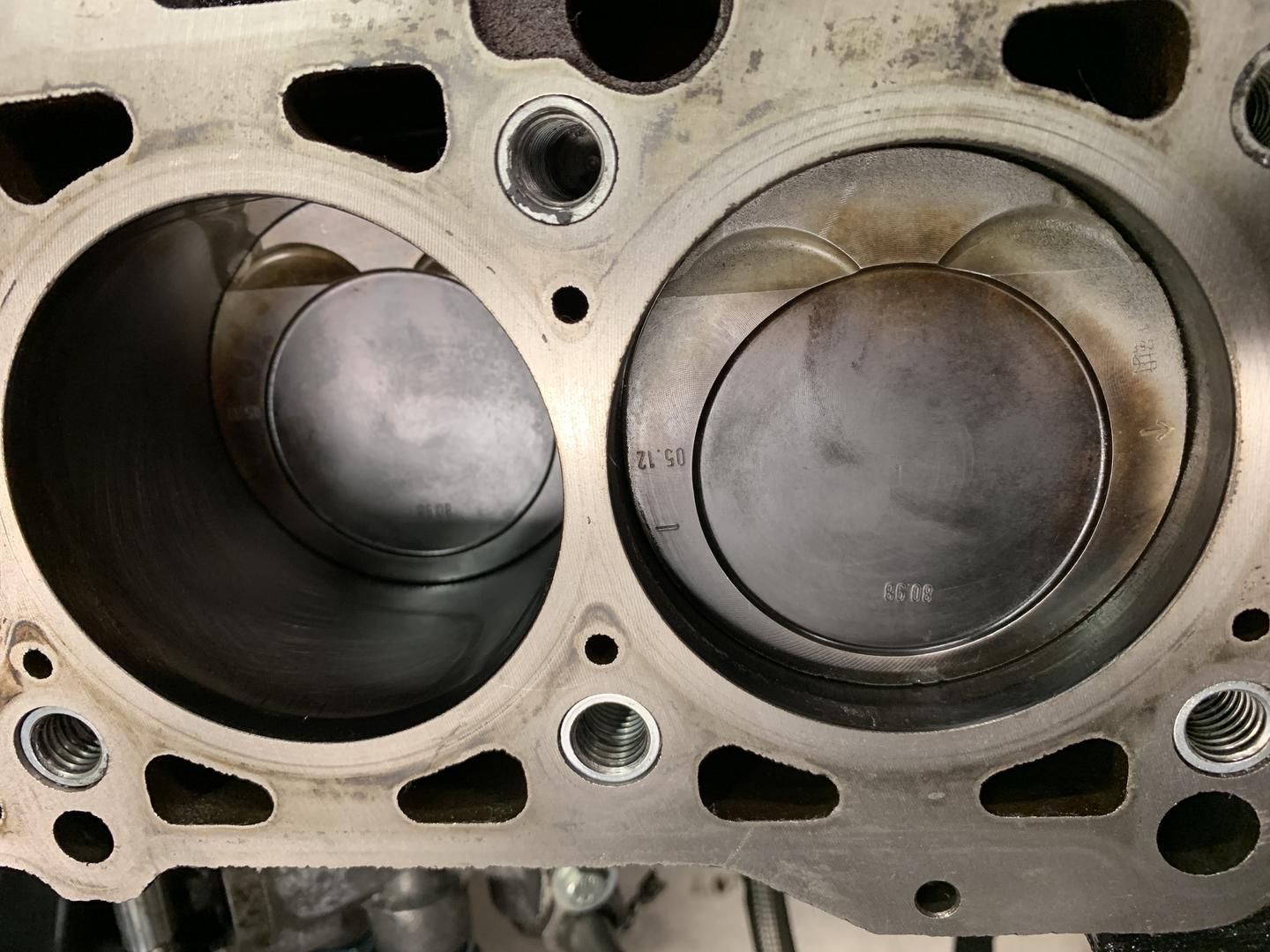

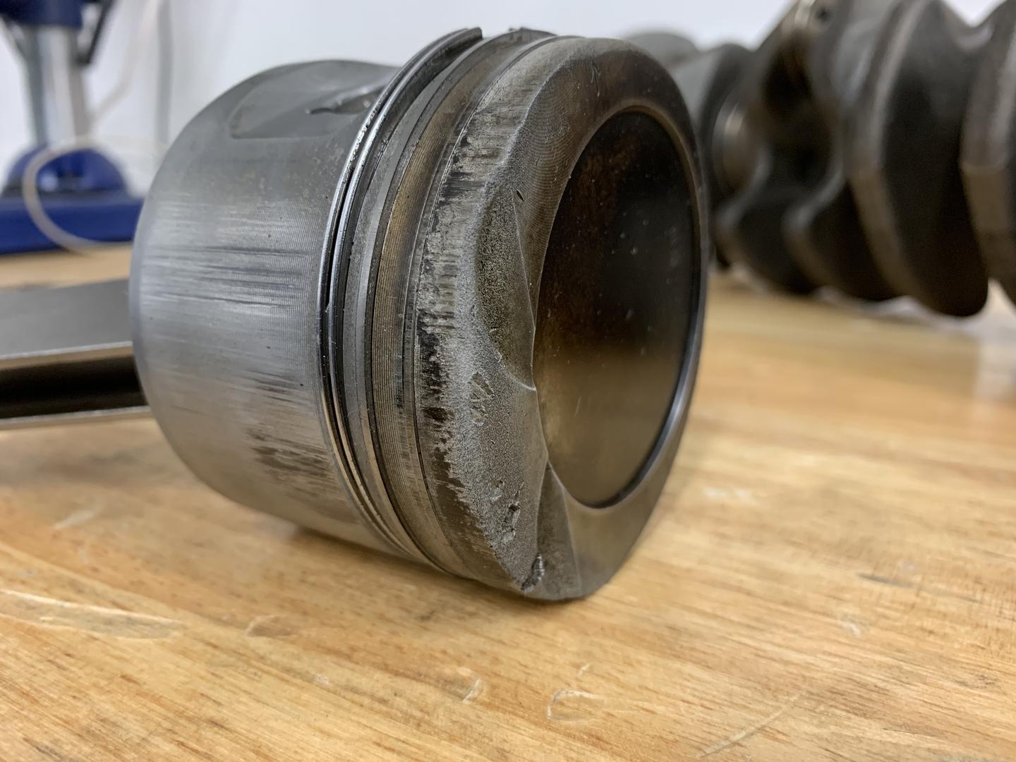

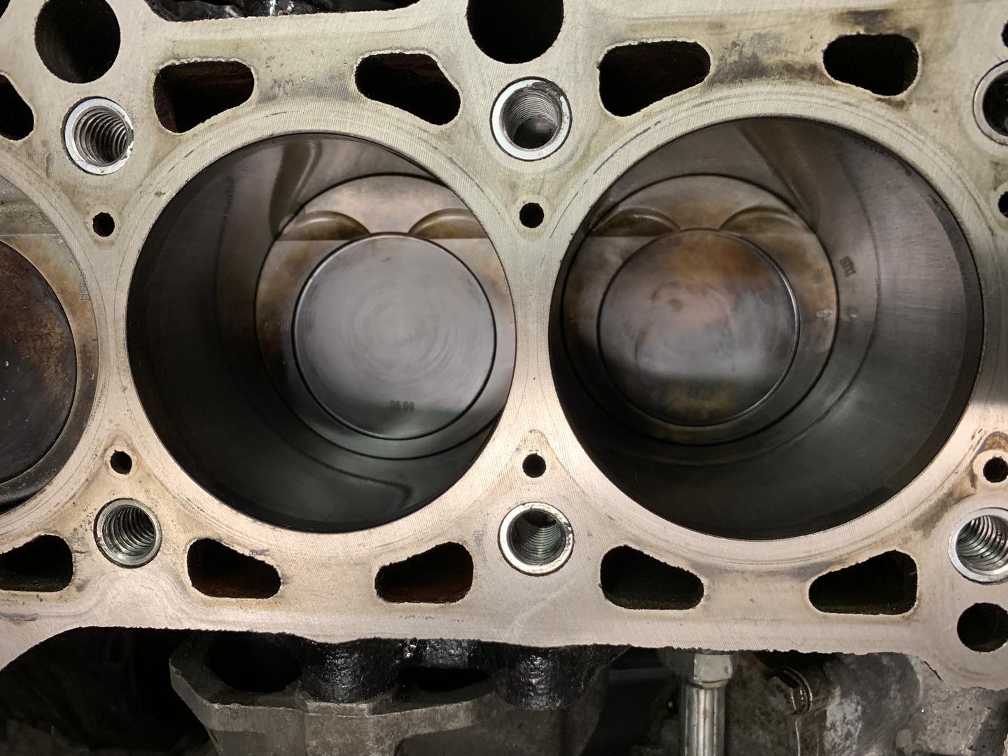

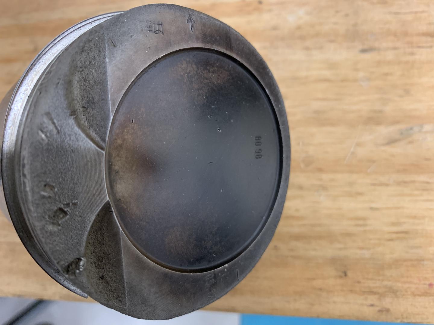

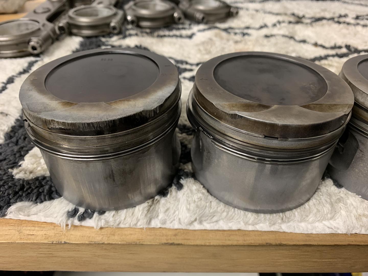

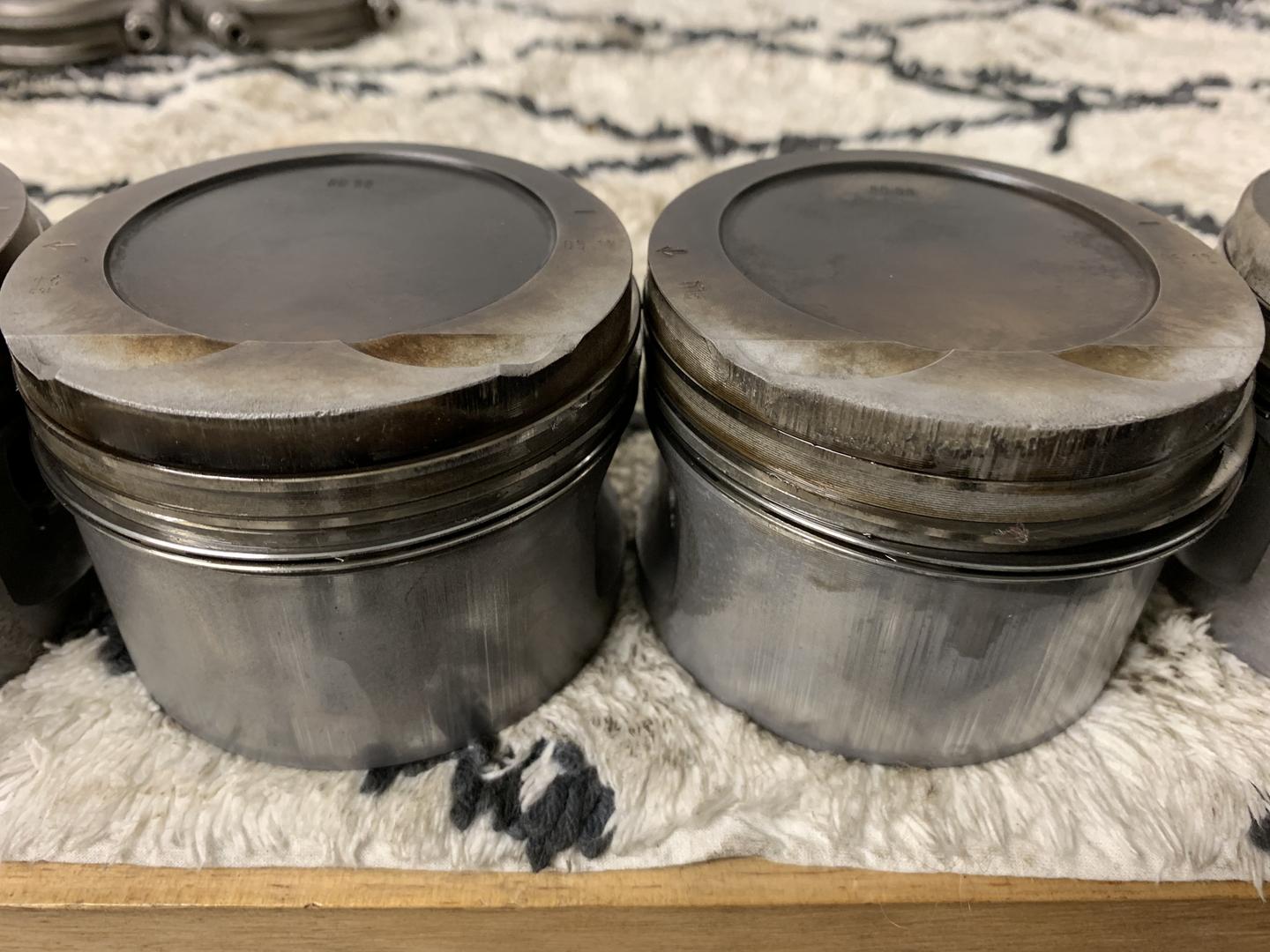

                        • Raapasin kannen irti ja näky ei yllättänyt vitos sylinterissä, eikä kannessa. Sen sijaan ykkösessä mäntä murentunut, se yllätti.
                          Ahtimen vauriot selviää myöhemmin.

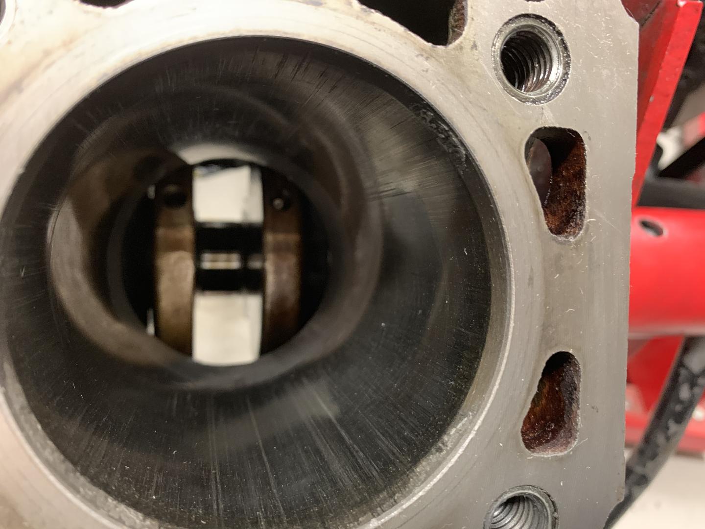

                          • Ei liene huono idea upottaa noita kannenpulttien kierreholkkeja syvemmälle ja kairata niiden ympärille vapaata poteroa n. 1,5x pultin nimellisen. Ei liity siis tähän vahinkoon mitenkään, mutta muuten olisi järkevää.
                            Naulannuthan tuo on varsin maukkaasti. Kärsii varmaan vähän pudottaa ennakoita?
                            • Liittyykö tilanteko eri materiaalien lämpölaajenemiseen ja mahdolliseen holkin vaurioitumiseen? Täytyy tätä ihmetellä sitten kun seuraavan kerran tätä lohkoa on ottamassa ajoon, eli ööö, tällä kaavalla ens talvena [emoji23].

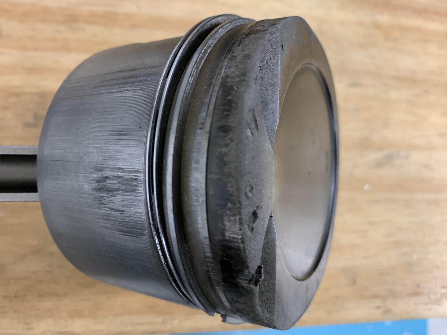

                              Kuvat 57 ja 58 on 5 pytystä ja tapahtumaketjuhan alkoi motarilla wot 4. vaihteella ja yläkierroksilla alkoi rötääminen ja seokset viturallaan. Että olisko se maakärki siinä tippunut pyttyyn ja tapahtunut naulaaminen ja noi isot kraaterit on sitte tullu tulpan kärjestä. Moottorihan kävi viidellä aivan normisti yläkierroksille saakka tuon motarivedon jälkeenkin rikkinäisella tulpalla.
                              Tässä vakio koneessa 98E:lla, nakuraja on todettu olevan 24 kohdalla näillä paineilla ja nyt ennakkoa ollut max 15-16 astetta. Triggeröinnin ”limiitillä” olo voi tietysti aiheuttaa sytkän vaeltelua mutta sitä ei ole todettavissa tiedonkeruusta.
                              Ruutillahan ei oltu ajettu kuin muutama tuhat tarkastusmittausten jälkeen mutta voihan vika olla sielläkin. Täytyy lähettää ne vielä Finnjectorille tsekkaukseen.
                              Täytyy selvitellä ja saada myös ahdin ja mm. pa-suodattimet / pumput tsekattua vielä.
                              • Kierteet pyrkii kiristäessä nousemaan ylös sieltä lohkosta ja kansipinta pyrkii sen jännityksen takia nousemaan koholle kierrereiän ympäriltä. Aika pienistä mittamuutoksista puhutaan, mutta voi jo johonkin vaikuttaa.

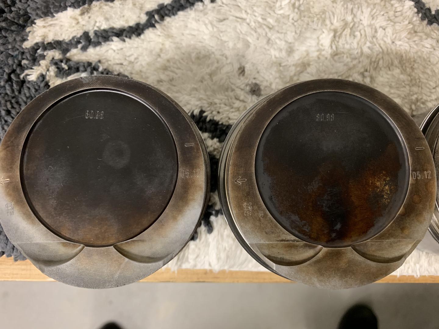

                                Se maakärki on sulanut sieltä poikki eli lämpöä on sylintereissä ollut vähän enemmän kuin omiksi tarpeiksi. Ei ne itsestään tai valmistusvirheen takia katkeile. Jonkun huhun mukaan jalometallitulpilla ei ole mitään asiaa täyskaasumoottoreihin, niissä kun tuppaa olemaan lämmönsiirtokyky eli jäähdytys huomattavasti heikompi kuin esimerkiksi perus kuparitulpassa. Isomukisissa jenkkikoneissa se on oikea ongelma, alumiinikantisissa eurovehkeissä ei ihan niin paha asia.
                                    Saa sillä ihan vuodon aikaiseksi, jos suurentaa kierteet siten, että ne alkaa heti dekkitasolta.

                                      • Ihan mielenkiinnosta ku kattelin noita mäntiä.
                                        • Paljonko oli muuten männänrenkaiden päittäisvälykset?
                                            En tiiä mutta ite epäilen että vois olla hörppiny ilmaakin, jonka takia olis käyny laihalla välillä ja bakuttanu/sulanu tulppa..vielä kun toinen kerta sama ongelma. :o mikä on pysyny samana?
                                            Sittenniii.. kerros lisää.. paljonko puristus? 2.35bar oli vissiin painetta...? Mikä turbo, paljon tehoa?
                                            afr täys vedossa?
                                            • Tämän koneen kasaus pöytäkirjaan oon merkkinnyt 0,35 ja uudet renkaat olivat muutenkin valmiiksi lähellä tuota ns. max.kulumisrajaa, että ei tarvinnut kuin n. 5 satikkaa viilata.
                                              Ruttu n.9:1, gtw3884r n.62/64 siivillä ja joo painetta 2,35bar jolla puhkui tasan 650hv ulos, soppa säädetty 0,81 lambdaan ja 98E:llä.
                                              Edellisessä vastaavassa tapahtumassa oli kyseessä ehkäpä liian kuuma syt.tulppa viinalle.
                                              • Kärsis varmasti laittaa isompaakin väliä. Mieluummin vähän liikaa kuin yhtään liian vähän.
                                                • Juu niin kärsisi, siltähän tuossa 1.syl kuvassa näyttää. En vain tätä välimallin vakiomoottoria kasattaessa ottanut huomioon, että tätä tulisi kiusattua noinkin paljon.

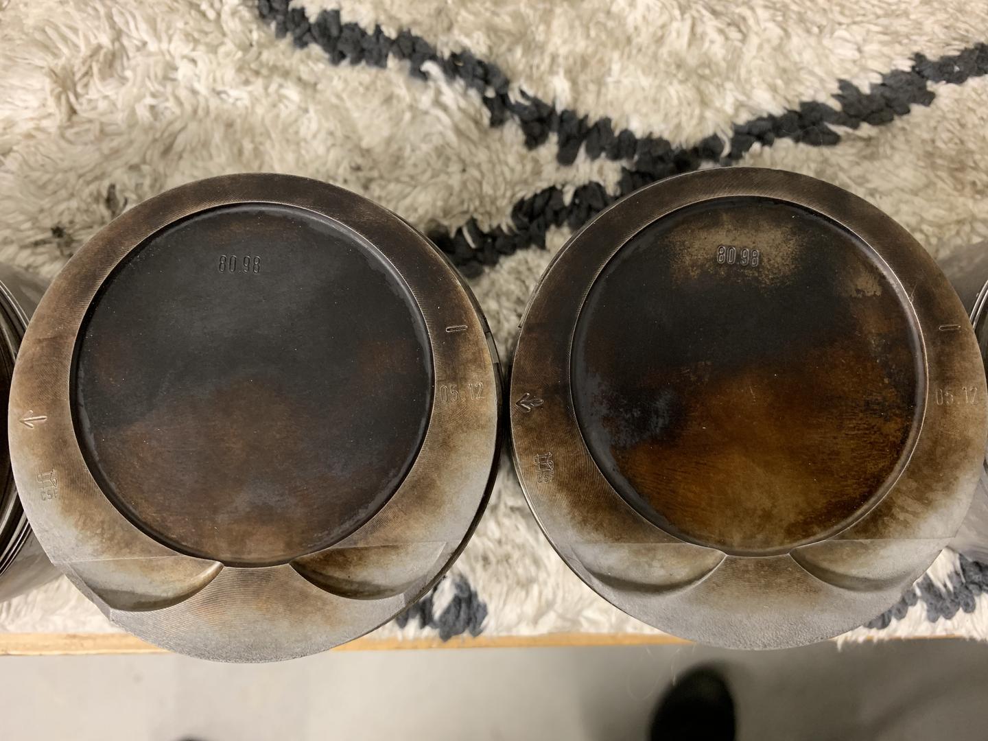

                                                  • Joo, vähän kuuma on männälle tullut vitosessa. Alumiinihippu löydöksiin löytyi ihan ulkoinen selitys, oli jäänyt kivasti imusarjan laipan yläosan ja kannen väliin jemmaan ohj.tehost. banjopultin kannan hiomisjätteet ja kun paineilmalla vielä putsailee... sitten 3kk myöhemmin raapaise kiireessä sarjan irti niin sinnehän ne kanavaan valahti ja ihmettelee, mitä v*ttua :D
                                                    • Kyllä siellä on kuuma ollut muuallakin, joten vedän nyt pienen yhteenvedon havainnoista. Nakutusta ei ole tallentunut mihinkään logiin, eikä sitä ole kuulokkeilla havaittu. Logeista tarkasteltuna siellä on muutama silmiinpistävä seikka.

                                                              Ei se kyllä lämmitäkään mäntiä moottorijarrussa ja tarkoitin melko laihaa sillä, että kone saa soppaa siinä tilanteessa hieman vähemmän kuin normi tyhjäkäynnillä. Seoksen olisi hyvä olla alle 1 lambdan kuin sen päälle moottorijarrussa.
