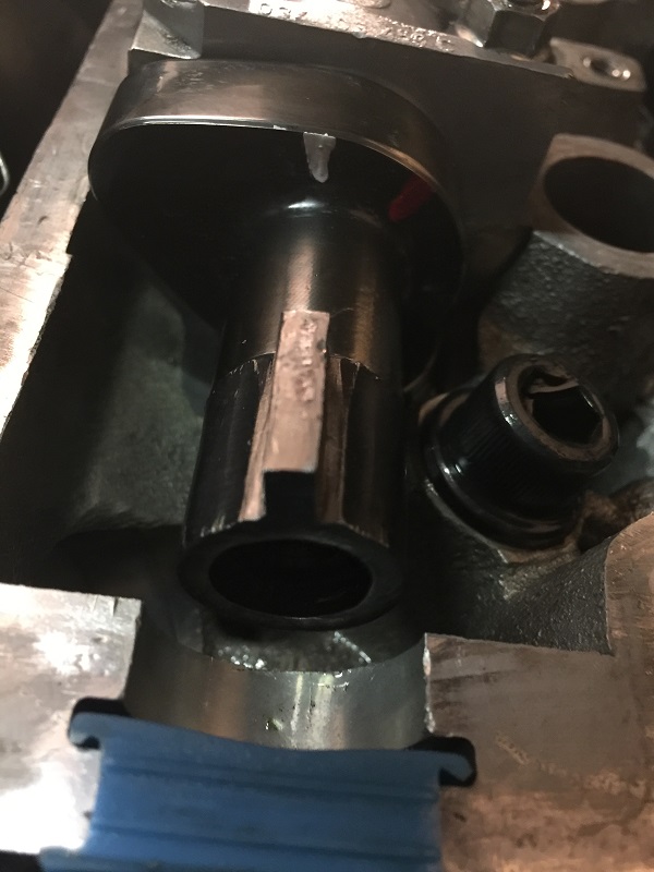

  • Sen verran voisin sanoa tuon anturin johdotuksesta, että sille kannattaa tehdä sitten hyvä ohjaus/tuenta ettei pääse vahingossakaan starttia asentaessa piuha sinne startin laipan ja lohkon väliin. On eri vittumainen irrottaa kone/aski jos menee se anturin piuha poikki. Ai mistäkö tiedän? :)
    • Asiantunteva asentaja muistaa tämän johdon olemassaolon starttia asentaessa ;)
      Mulla on niinkin yksinkertaisesti, että se liitinjohto on jossain öljypohjan laippapinnan ylimääräisessä reiässä kiinnikkeellä. Sen kyllä huomaa, jossei ole siellä kolossaan se johto, kun startti ei mene kunnolla paikoilleen.
      Jos haluaisi tehdä kunnolla, niin joko tekee jonkin hienon kiinnikkeen johdolle sinne lähemmäs sitä kriittistä paikkaa tai sitten vaikka liimaa sen epoksilla siihen tai jotain.
      • Sepä se ihmetytti itteäkin, kun tasantarkkaan kyllä tiesin että siellä sellanen piuha on mutta niin se vaan oli väliin jääny. Toiset on tietty parempia ihmisiä kun toiset, mutta kaikesta huolimatta laittaisin sinne siteet ja ohjaimet kun siinä aika pienellä panostuksella varmistaa hyvät yöunet.
        • Itsellä myös johto kiinni, kenaxin kuvan mukaisesti. Noita trikkeristefakehiä on myös saatavilla alumiinisina. Muovinen ilmeiseti venyy öljypohjaa kiristäessä. Monella sitä ölppää sieltä ainakin valuu, näin myös omassa. Osanumeroa ei ole kyllä heittää
          • neliömillin palko Permatexiä sen liimallisen massatiivisteen sijaan, niin hyvä tulee. Eikä tuota toinna muutenkaan naama irvessä kiristää, ei se ruuvien momentti korvaa sitä toimivaa tiivistettä siellä välissä.

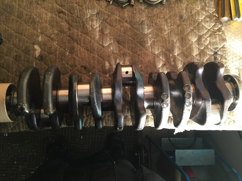

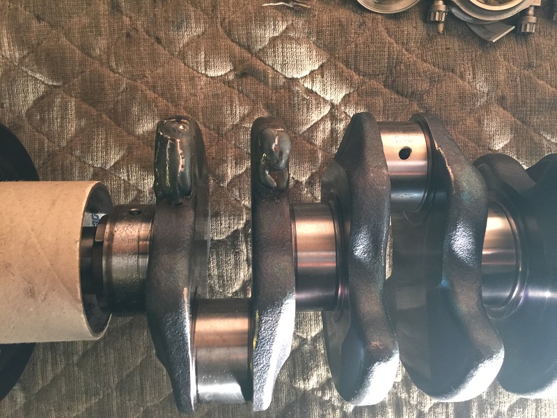

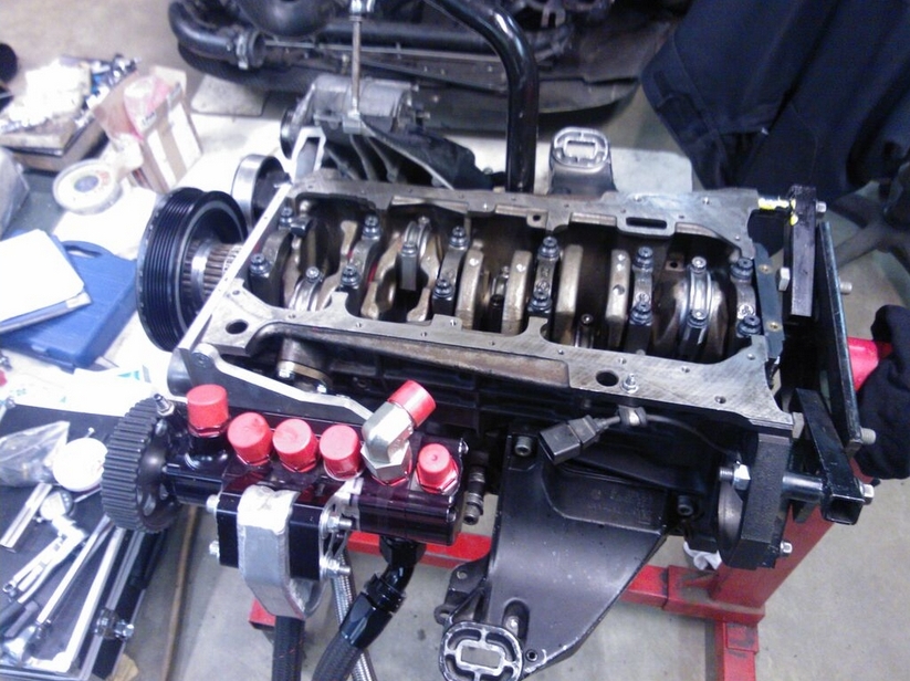

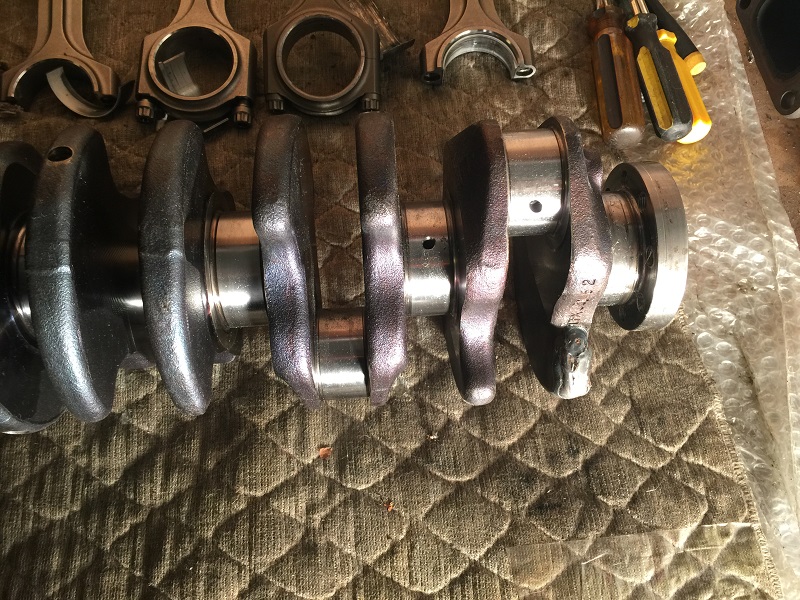

                              • Kampura palasi puntitusreissultaan, onhan siinä ollut taas työmaata mutta nyt on ex. kammen mitoissa ja näin koko alakerta puntissaan. Näyttää vain hitsatulta reikajuustolta :)

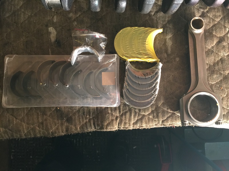

                                Laaakerit ja veivi tuli myös. Tuosta x-prof. veivistä pitää hioa painoa pois 5,6g, joten onko jollain tietoa mistä kohdin se kannattaa ottaa? Tasaisesti varresta kaikilta 4:ltä sivuilta?

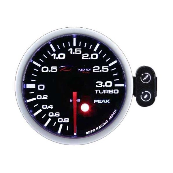

                                Ostin kokeeksi tuommoisen halpis 52mm 3bar ahtomittarin, saa nähä tekeekö mitään.

                                • Siitä päästä hiotaan pois missä paino on. Ja mielellään tasaisesti jokapuolelta. Eli mittaa kaikkien kankien ylä ja alapäiden painot ja hio ne samaan. Mielellään niin,että kankien kokonaispaino on keskenään plus miinus yksi gramma.
                                  Viimeksi muokannut Jaako; 15.1.2016, 22:07. Perustelu: tarkennus
                                  • Ittelläni samanlainen mittari, edellinen näytti liian vähän ja tuo liikaa. Ecussa pitäisi olla katko 2bar kohdalla ja tuon saa menemään 2,1 asti. Hieman välillä herkkä ja/tai jumissa tuo kosketusnappi, mutta muuten ihan ok.
                                    • Jep, kankien puntitus juuri kuten Jaakko yllä kirjoitti.
                                      • Alkuperäinen kirjoittaja Jaako Näytä viesti
                                        Joo tässä koneessa siis neljä vanhaa kankea onkin jo alle 1g sisässä, mutta tämä uusi joka tuli, on 5,6g liian painava. Pitää nyt punnita päät ja hioa tämä ns. vanhan kangen painoiseksi, kiitoksia infosta.
                                        • Tasaisesti joka puolelta hiominen on yksinkertainen ja helppo ohje mutta ei paras mahdollinen. Ylimääräinen paino pitäisi poistaa sieltä missä vaikutus veivin kestävyyteen on vähäisin. Veivissä kuten kaikissa muissakin osissa on enemmän ja vähemmän rasitettuja alueita ja sieltä ison rasituksen alueelta aineen poistaminen heikentää osan kestoa. Kun taas pienen rasituksen tai vielä paremmin nollarasituksen kohdalta hiominen ei vaikuta kestävyyteen millään tavalla. Tosin tässä tapauksessa tuskin sillä hiomiskohdalla mitään merkitystä on, veivit ei ole ensimmäinen sulake tässä kokoonpanossa, kyllä se jostain muulta ensin kilahtaa.
                                          Joka tapauksessa kun sitä hiomista tekee, niin terveellisintä on tehdä se kylmänä niin ettei pinta ala vaihtamaan väriä. Ja terävämuotoisia lovia ja syviä naarmuja kannattaa välttää. Kiillotettu pinta on hyvä ja kiillotettu ja kuulapuhallettu melkolailla paras.
                                          • Joo. Tuo on totta ja jos oikein tarkkoja ollaan, niin hiominen suoritetaan vielä pituussuunnassa. Vähentää kiillotuksen tarvetta, kun ei tule voimaviivoihin nähden poikittaisia naarmuja.
                                            • Kuulapuhalluksessa on vaan se ongelma, että se voi aiheuttaa muodonmuutoksia veivissä. En suosittele tekemään, ainakaan ellei tarjolla ole mahdollisuutta mitata veivin geometriaa puhalluksen jälkeen.
                                              Otat vaan rohkeasti sieltä sen painon, missä sitä on. Ihan vähällä et vahingoita veiviä sellaisesta paikasta, jolla olisi merkitystä. Pysyt luonnollisesti poissa laakeri- ja päittäispinnoilta, mutta muuten taiteellinen vapaus on kokolailla täysin sinulla.
                                              Jos käy niin, että se irtoveivi on jommasta kummasta päästä kevyempi, kuin vanha, niin sitten sinulla on ehkä lisää tekemistä. Älä kuitenkaan pelkää muiden veivien hiomista, pääasia on se, että alapäät ovat saman painoiset kaikissa. Yläpäässä jos on grammojenkin eroa, ei sillä ole niin merkitystä, sillä sen vaikutus kampiakselin tasapainoon on hyvin vähäinen. Muutenkaan kampuran punttia ei juuri tutisuta se, jos veivien pyörivä massa on grammoja raskaampi tai kevyempi kuin lähtökohtaisesti, puntituskin on suoritettu käyttämällä arvausta veivin näennäisestä inertiasta.
                                              • Tänks vahvistuksesta, sitä minäkin, ettei tuo ole mitään rakettitiedettä.

                                                  Kampuran koneistus oli onnistunut hyvin Tammer-Dieselissä, jossa se siis hiottiin ekaan alikokoon kaikkien kaulojen osalta paitsi 5.syl. kk-kaulan syvien naarmujen vuoksi toiseen alikokoon. Välykset olivat runkolaakerien osalta tasaisesti n. kolmen satkun paikkeilla ja kk laakerit viidessä satkussa. Kk:n laakerien kohdistukseen kiinnitin nyt erityisesti huomiota, jottei enää laakerivauriota syntyisi. Nyt on viilailtu ja hieman porailtu, että öljykanavan reiät on varmasti kohdakkain. Tällä kertaa meni Kings kk laakerit ja Acl runkolaakerit sisään.
                                                  Kampiakselinpää oli kierossa, heittoa melkein pari kymppää. Ei ihme, että tasapainoituksessa dampperi oli vispannut, nyt se siis oikaistu sorvissa. Samalla mittasin, että se hakkaaminen oli syönyt alahihnapyörän vastinpintaa n. 5 satkua pienemmäksi n.kolmasosan alueelta, mutta tuon pienen kulumisen saa luultavasti täytettyä jollain tiivisteliimalla tms. Vauriokohta näkyy tuossa kuvassa hyvin.

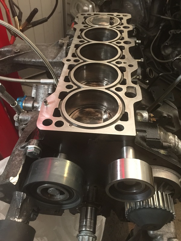

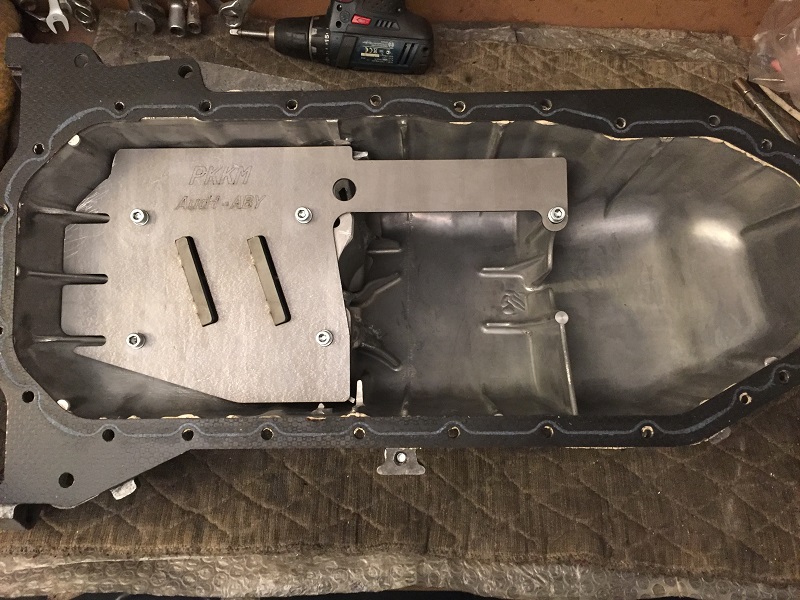

                                                  Harrastaja toveri Thuppu lähetti jo ajat sitten öljypohjaan lisäloiskelevyn, josko ne ölpät alkaisi pysymään paremmin siellä alakerrassa :)
                                                  • Sami, mikä öljypohja toi on? Näyttää yhtäkkiä AAN pohjalta mut jotain outoa siinä on..? Jouduit ilmeisesti hieman viistämään levystä et sait sen sopimaan? :D
                                                    Edit. on se normi AAN pohja.
                                                    • Juu Aan pohja on, en muistanut tilatessa, että tuossa koneessahan olikin sellainen eikä Aby [emoji16]. Pikkujuttu sovitella paikalleen ja istuu hyvin, kiitos vielä.

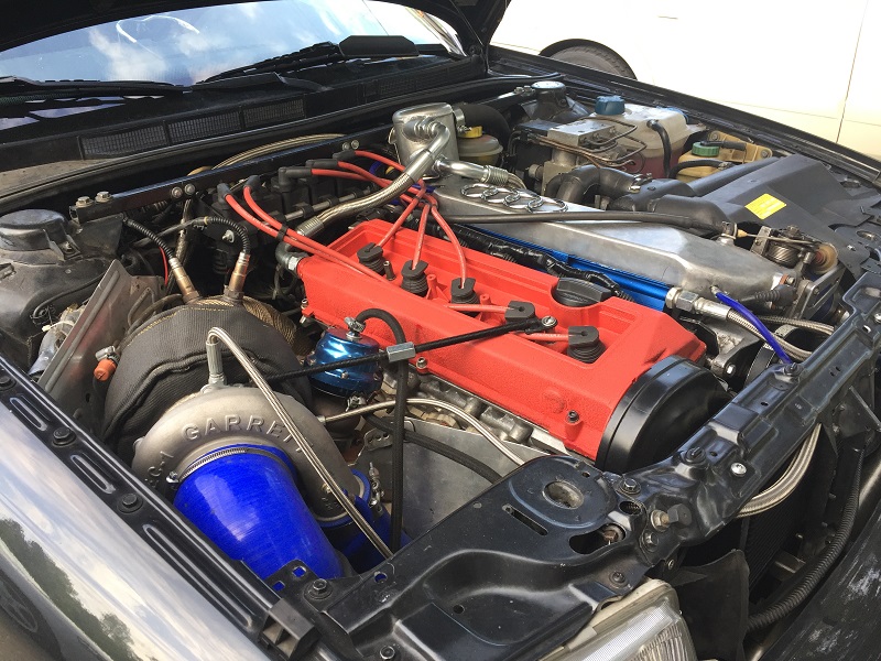

                                                      • Alkaa pikku hiljaa valmistua, pientä yhteenvetoa.

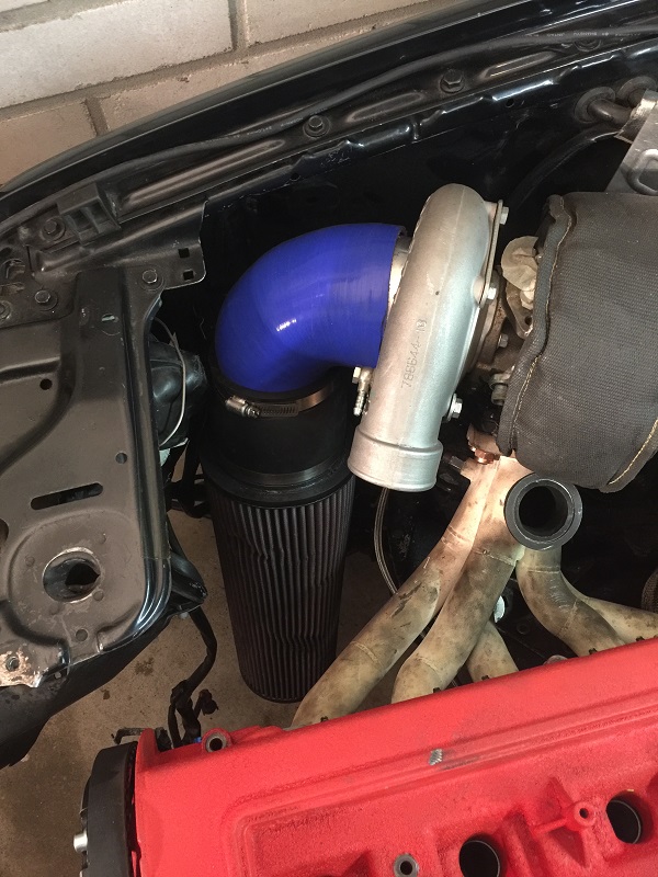

                                                        Talven aikana tuli tehtyä tuo kampuran takastefa vaihdos "Lupo" malliin, jolloin saan tarvittaessa 60-2 pulssia ulos. Tällä hetkellä ei sille ole edes tarvetta mutta saattaa tuo moot.ohj.laite jossain vaiheessa vaihtua.

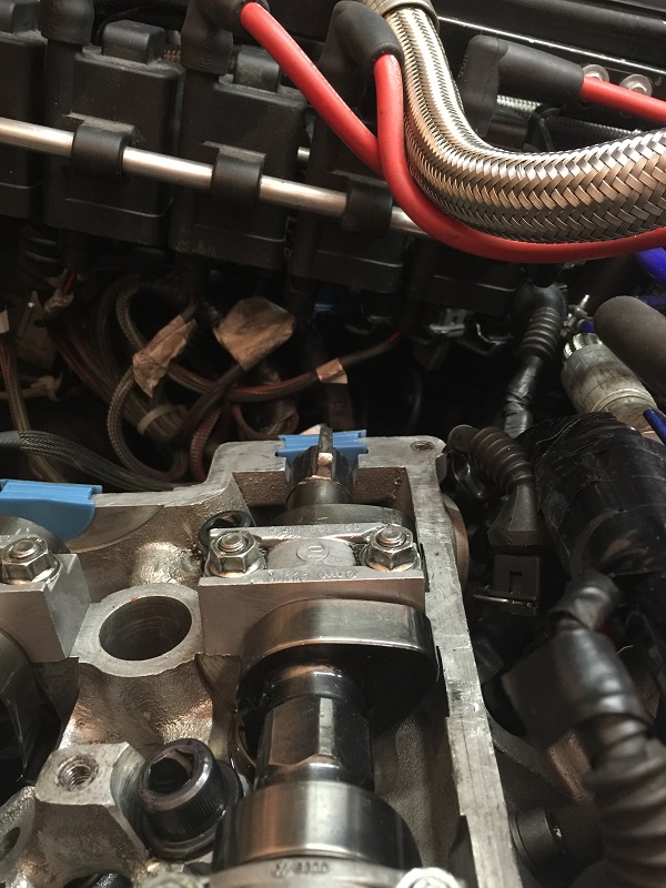

                                                        Latviassa alunperin portattu kansi kävi talven aikana Joensuussa hoidossa, jossa imupuoli sai kairausta osakseen. Tuossahan loppui n.8mm vent. nostolla jo virtauksen kasvu ja tuo Catin imunokka tarjoilee sen 11.45mm nostoa. Tuli paperilla aika hemmetin hyvä, kiva kattoo tykkääkö dyno ja perse kadulla.
                                                        Pakopuoli jätettiin entiselleen. Tällä haettiin sitä, ettei pakopuolen virtausnopeus kärsisi ja ahdin saataisiin heräämään mahd. aikaisin. Arvostan siis (tällä hetkellä) katuautomaisia ominaisuuksia enemmän kuin huipputehoa.
                                                        Lukemattomia muita pikkujuttuja mm. nuorisosuodattimelle tilan tekeminen, suuttimet sai uudet tiivarit/suutin korit, hukkis rötää taas vaihteeksi ulos yms. yms.
                                                        Savut on jo otettu mutta ei käy tyhjäkäntiä, syystä että tämähän kilahti syksyllä dynossa ja tankki oli ihan täynnä n.65L. Nyt n.8kk seisseissä bensoissa ei ihan taida olla ominaisuudet enää tallella. Pitää vain sopiva astia jostain keksiä. Toinenkin ongelma oli, kun kierrosluku hyppi n.250rpm skaalalla Tatechin näytössä, vaikka kone kävi tasaista, kuin myös oman rundimittarinkin mukaan. Pidin siis kaasulla koneen elossa korotetulla käynnillä. Pitää tarkistaa g28 ja sen liitokset jne.
                                                        Viimeksi muokannut SamSam; 15.5.2016, 21:09.
                                                        • Tämä ollut nyt viikon verran ajossa ja n. 500km kurvailtu. Tässähän oli siis pieni sytytyksen tahdistus ongelma vain päällä, koska syksyn dynovedon kiinni leipomisessa oli tuo imunokan home-tappi "hieman" siirtynyt suhteessa vauhtipyörän ref-tappiin. Kuvassa nokkaan merkattu punaisella, missä tuo oli ja valk. missä pitäisi.
                                                          Laiton sen oikeaan "ikkunaan" kiinni laakerilukitteella, nyt muuten pysyy paikoillaan. Noi 8kk vanhat 98e bensat oli sittenkin vielä täysin ajettavissa ja sekaan oon laittanut jo 3/4 tankkia tuoretta, mutta eihän tuo kone siltikään tykkää yhtään ennakoista. Enkä sitä kyllä bensalle ole suunnitellutkaan vaan vain sitä varten jos talvella innostuu vähän yrmyyttelemään ja viinakset loppuu kesken matkan.
                                                          Paineen noustessa n. 1barin kohdalla oon joutunut jo tiputtamaan 7° tasolle ja soppa on kuitenkin siellä 0,8 lambdan korvilla. Nyt alkaa olla turvalliset säädöt kuitenkin sisässä ja pikku murheet selätetty niin alkaa olla se aika, että laittaa viinakset tankkiin ja sitten katsoo miten tuo kone toimii.
                                                          Molemmat nokat ajoitin n. 111° huippuihin, nämä on aikalailla ne asetukset mitkä miellyttää eniten.

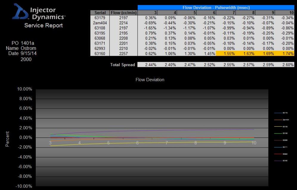

                                                          • Viinakset meni nyt viikonvaihteessa tankkiin ja ruutat vaihtui EV14 1200cc --> ID:n 2000:ksi, jotka juuri penkitetty. Ovat melko lineaariset ja suht. ok säädettävät pienilläkin n. 1ms puolin ja toisin aukioloajoilla. Kaiketi ovat Boschin tekemät ja samat käytännössä kuin EV14 2000cc:t.
                                                            Jollei suurempia murheita ilmaannu niin penkkiin pitäisi mennä lähiviikkoina, pitäisi vain päättää minne menisi ja mieluiten olisi hyvä olla viinakoneisiin perehtynyt erikoishenkilö säätämässä tai vähintäänkin konsultoimassa.
                                                            Laitan itselleni tähän muistiin ruuttien numerot: 63179, 63108, 63068, 62993, 2am404.
