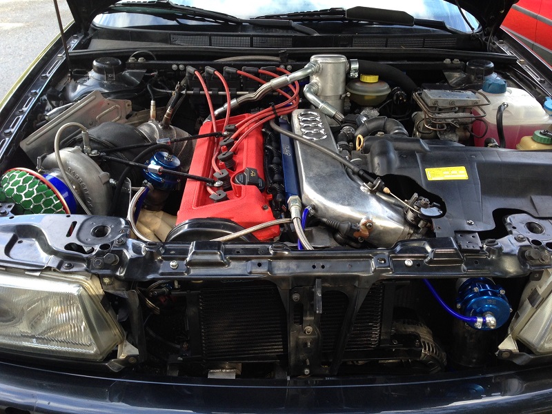

    Mitattu 27.4.2021 784hv/814nm@2bar

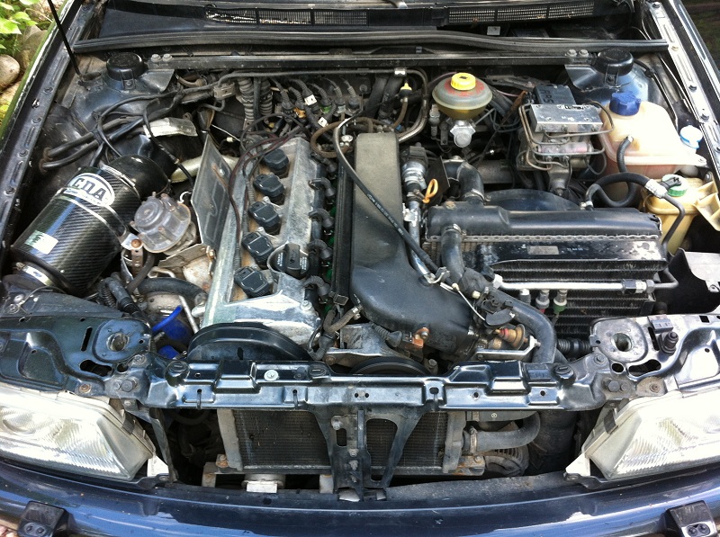

    Vanha v.2013 setuppi, josta liitteenä oleva dynolappu
    - KKK27/26 #6 pesällä, kompressori 3070g ~53mm, turbiini ~55mm ***MYYTY***
    - Imunokkana katkaistu Aby-pakonokka
    - Pakonokka 7A
    - Säädettävä nokkaketju- ja hihnapyörä
    - 630cc Dekat ***MYYTY***
    - RS2 aito pakosarja ***MYYTY***
    - 3,5" koko putkisto, race katti, Simons vaimennin, sivu ulostulolla
    - 044 viinapumppu
    - Wagner imusarja ja välijäähy
    - E85
    - Motronic, Porkkiksen softa

    Vanteet valkoseks ja sumuvalo paikalleen niin sehän on siinä :)
      Talvivanteet on jo valkoiset ja sumarikin on kiinnitetty... Ajattelin hipo juttuna, wundernbaumia niin sit se on kyllä siinä :)
        Kivan näkönen tehokäyrä ku 3000->4000 tulee 200hv+ tehuja.
        Maukas lista on muutenkin, oikein maukas.

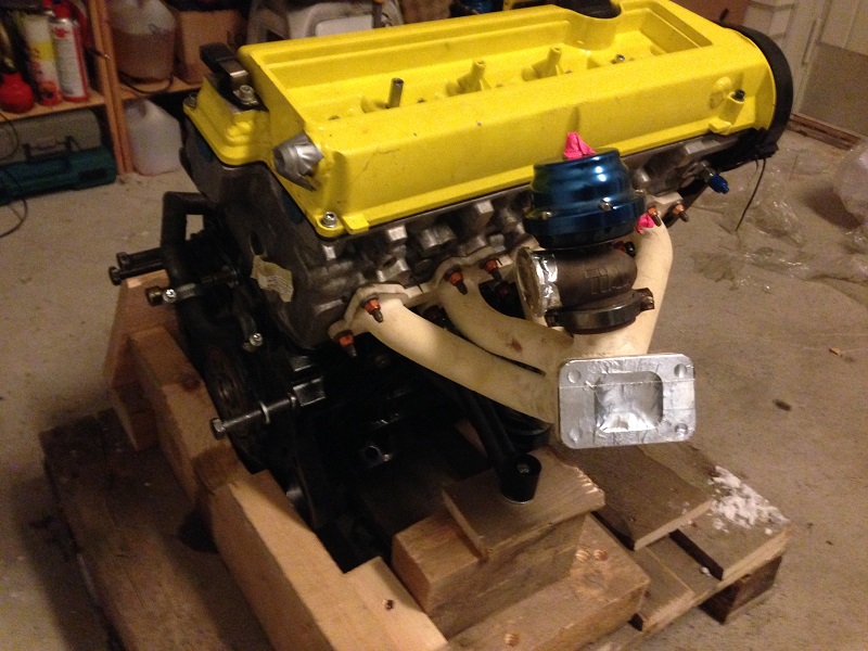

                                              Tänä vuonna Joulupukki tuli etuajassa ja tarvitsi Kiitolinjaa apuna. Toi ainoastaan yhden kovan ja painavan paketin. Tästä se nakerrus alkaa...
                                                Onnittelut uuden moottorin johdosta :)
                                                Meinasitko aukoa ennen vaihtamista?

                                                  Samaa tuossa mietin itsekin, että olisiko aukominen vaivan arvoista, sillähän on jo ajettu 50km säätöajoa. Kasauksen oli tehnyt kuitenkin motorsportti kisatiimi. No, ainakin nokkien kanssa saa puljata, kun ovat Catin toiseksi rajuimmat nenät.
                                                  Päätin kuitenkin, että sen verran kurkistelen koneen sisälle mitä hyvälaatuisella endoskoopilla näkee. Saanpa varmuuden, onko sylinterit, männät, venttiililautaset 50km ajon näköiset vai 500tkm...
                                                          Sulla on vähän erilainen joulupata ;)
                                                          Tuleeko vanha pata myyntiin vai jääkö varalle?
