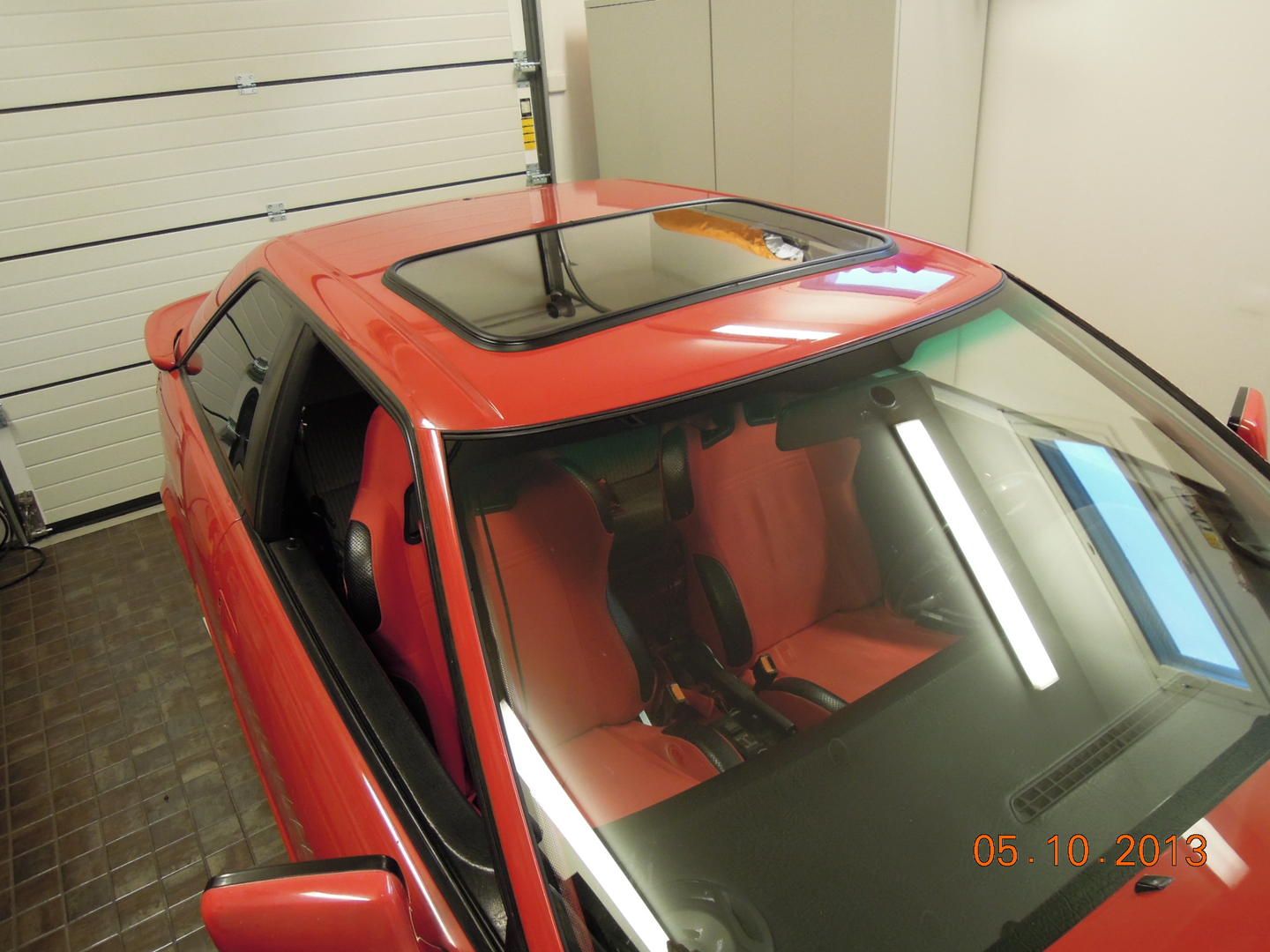

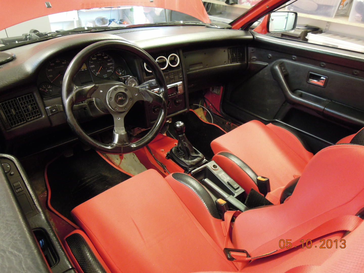

    Sisältä olen purkanut kaikkea turhaa pois, sekä painavan kattoluukun poistin ja laitoin tilalle 6mm polykarbonaatti levyn. Jossain vaiheessa pitää laittaa kiinteä pelti, niin on turvallisempi. Mittarit olivat mielestäni hankalassa paikassa alhaalla, joten nostin ne ylös keskimmäisiin tuuletusritilöihin.

        Mitä tiivistettä käytit tuon kattoluukun kanssa? Olisi lötkössä vastaava delete-operaatio menossa.
          Ihan siisti toteutus toi kattoluukku. Säilyttää kuitenki osittain kattoluukun funktion kun on edes läpinäkyvä. :) Eikös rallivehkeissä käytetä polykarbonaattia sivuikkunoissa joten eiköhän toi oo turvallinen kattoikkunassakin..?
            Paikallisesta lasiliikkeestä löytyi tiiviste, on kuulemma jotain konetiivistettä. Katotaan nyt sadekeleillä kestääkö vesi ulkopuolella. Kolmelta sivulta piti rälläköidä siivut pois että tiiviste mahtui, eli paluuta ei ole :) Matskut maksoi 100 € ja leikkaus pistosahalla sekä asennus oli helppo.
              Polykarbonaatissa ei sinänsä mitään vikaa, mutta se ei vaan pelkällä tiivisteellä pysy paikallaan jos tulee tilanne. Muuten näyttää asialliselta, penkit on tosin vielä aika painavat.
                Itse olisin tuon polykarbonaatin kiinnittänyt kunnon tuulilasiliimalla niin ainakin kestäis kiinni kunnolla. Joku tuulilasi firman tyyppi varmaan kiinnittää tuommosen suht edullisesti ja tulee ainakin kestävä ja veden pitävä. ;D

                    Jonkinlaisia kompromisseja joudun varmasti tekemään, että saan sovitettua käyttöauton ja jonkinlaiset rataominaisuudet yhteen. Takapenkin meinasin vaihtaa kahteen kuppipenkkiin mutta päädyin verhoiluttamaan alkuperäisen takapenkin. Väriksi punaista ja mustaa kestävää kangasta. Hyviä puolia on että suksiluukusta menee kätevästi (hiihtohullu), lapset mahtuu sekä penkit kääntyy jos tarvii viedä mökille vaikka kottikärryt :) Sain tänään yhdeltä verhoilijalta tarjouksen 380€.
