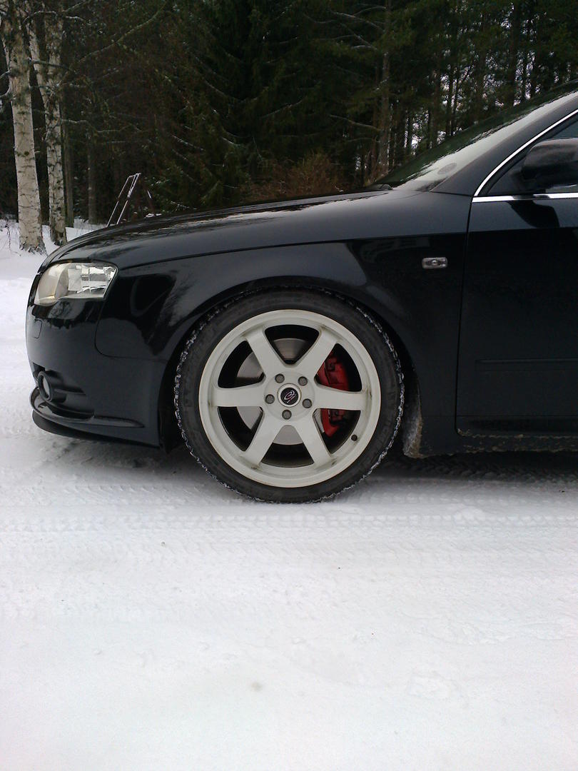

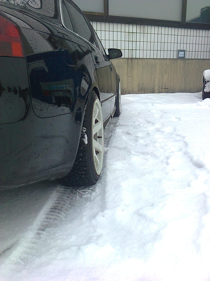

                      Tuossapa vielä pari kuvaa siitä mihin korkoon etu-ja takapää jäivät. Edessä tosiaan vielä 5cm varaa ja takana puolet.
                        Nakkasinpa aikani kuluksi eilen eteen 3mm:n spacerin tilalle 5mm:n lätyn ja taakse ilmestyi 12mm:n lätty. ET edessä nyt 33 ja takana 26. Alkaa olemaan aika hyvä. :)
                          Saanu noilla kuvilla 18" vanteet näyttää jotenki pieniltä ja itelle tietenku tulossa sitä kokoa :( minkäs levyset kumit sulla?
                            235/40 kumit. Kuvakulma vaan hämää. Kasitoistaset on just passelit berttaseiskaan.

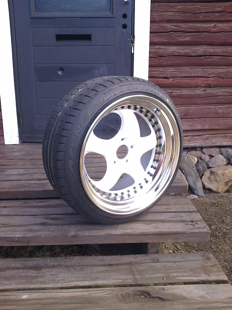

                                    No niin, nyt olisivat kauan odottamani vannekset vihdoin kotona. Ovat mallia Work Meister S1 3P, valkoisilla keskiöillä ja mustilla kehäpulteilla. Päälle kietaistiin Falken FK453:set koossa 225/40.
                                    Etunen: 18x10 +31mm R Disk (71mm lip size)
                                    Takanen: 18x10 +30mm O Disk (96mm Lip Size)
                                    Seuraavaksi parit tarrat lippaan ja puoliin, pikkaisen vannevahaa päälle ja asennushommiin. :)

                                        Minkälaista vannevahaa nakkasit vanteiden päälle?
                                          Chemical Guysin Wheel Guardia.

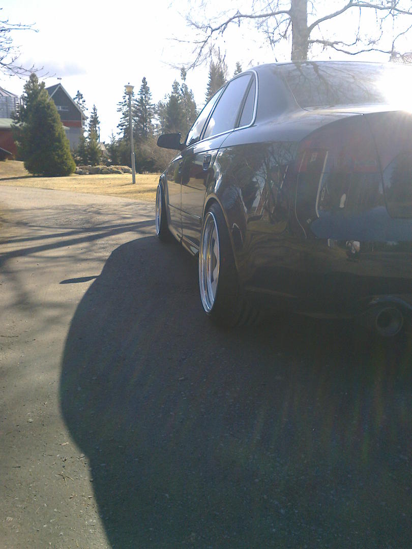

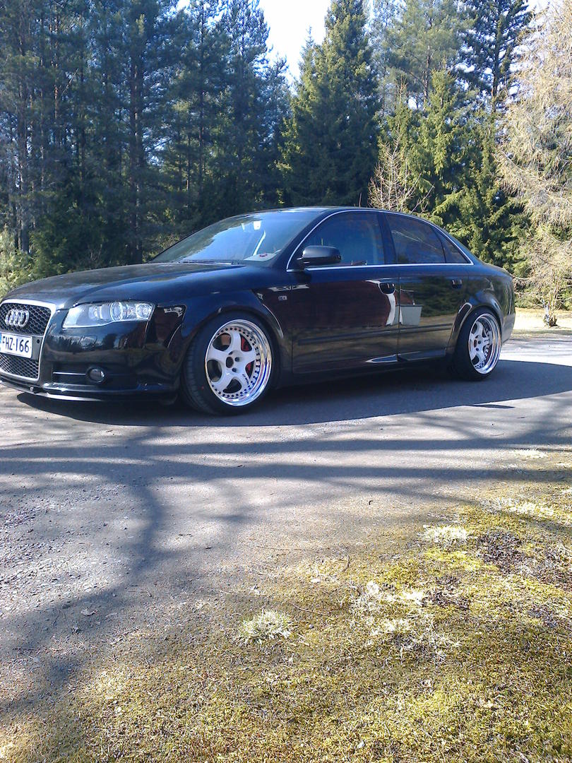

                                          Ja sitten muutama kuva (ehtaa kännykkälaatua). On tuossa vielä vähän hieromista korkeuden suhteenkin, ohjauskulmien säädössä pitää käydä jne. jne., mutta aika hyvä jo kuitenkin.
                                          Edit. Onkohan tähän Eibachin alustaan olemassa lyhyempiä jousia?? Takapään säädöt loppuivat nimittäin melko pahasti kesken... :P

                                                Hyvältähän se näyttää! Siinä kinttaalla, että oisko omaan silmään BBS:t ollu paremmat..
                                                  A4 3.0 TDIq -07
                                                  Ihan komeet vanteet mutta sopivat mielestäni ennemmin johonkin japsiin jossa pussit. Niinkuin aiemmin mainitsin BBS:ien kanssa että en lähtis ulkoasua muuttamaan ;)
                                                    On se vaan komea! Ilmotteleppa kun keksit mistä saa eibaceihin lyhempiä jousia. Täällä olisi kanssa tarvetta.
