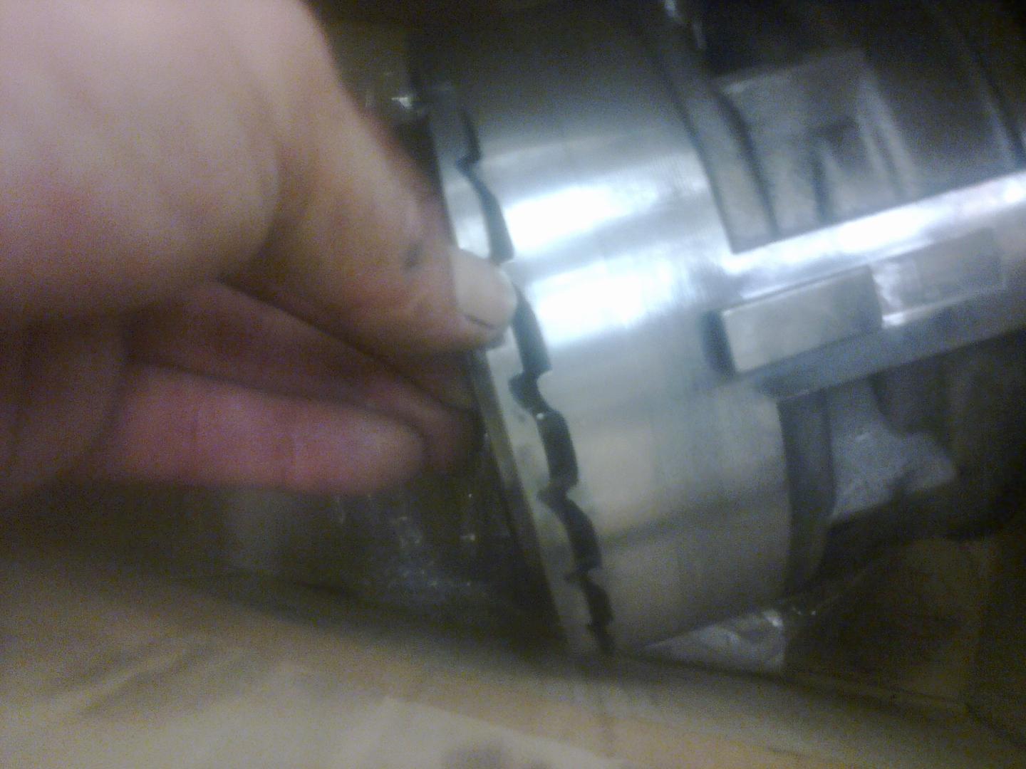

                          Voi johtua öljymäärän tai -laadun puutteesta. Tuo että pakki toimii mutta eteenpäin ei, voi hyvin johtua myös rikkoontuneesta rummusta. Googleta "zf f-drum failure".
                            Hopsiksen veikkaus sattuisi mielestäni aika kohdilleen, tosin rumpu vialliset lähes poikkeusetta kulkee eteenkinpäin mutta huonosti. Venttiilin siirto haarukka lootan sisäpuolella voisi olla toinen syyllinen, öljy tuskin on.
                            Rumpu vika on usein tällainen:
                              Tuo rumpu tietysti on siellä kaikista syvimmällä lootassa ja maksaa hunajaa? Mietin josko jaksaisi alkaa purkamaan tuota, toinen vaihtoehto ajanpuutteen vuoksi on hommata vaihtoloota.
                              Jos se haarukka olisi huonosti, niin ei kait vaihteet silloin "vaihtuisi" VCDS:stä katsottuna? Näen siis sieltä että valittu vaihde on päällä, sama kuin mitä keppi osoittaa. Vain se kakkonen ei mene päälle.
                                Vaihteet vaihtuu vcds.sän näytölle multifunktionswitcin antaman tiedon mukaan, eli ei niin kuin todellisuus vaihteiston sisällä on. Rummun voin myydä (Käytetyn) 40 eurolla, ja purkamista toki on. Voin myös tuota koko lodjuakin tutkia mutten irrottaisi kovin mielelläni, eli valmiiksi irrallisena.

                                      Täytyy vilkaista kun saan auton tallille. Jos sieltä on rumpu halki, niin pääseekö ne palaset tippumaan öljypohjaan? Siitähän jo näkisi että onko isommalle rempalle tarvetta.
                                        Ei pääse, eli purkoottaa käytännössä koko askin, tuurilla irronneen pidätin renkaan saattaa nähdä alta päin. mutta koska tuo koko rumpu kokonaisuus on kuoreen koneistetussa reiässä ei sitä juuri pysty kurkkimaan.
