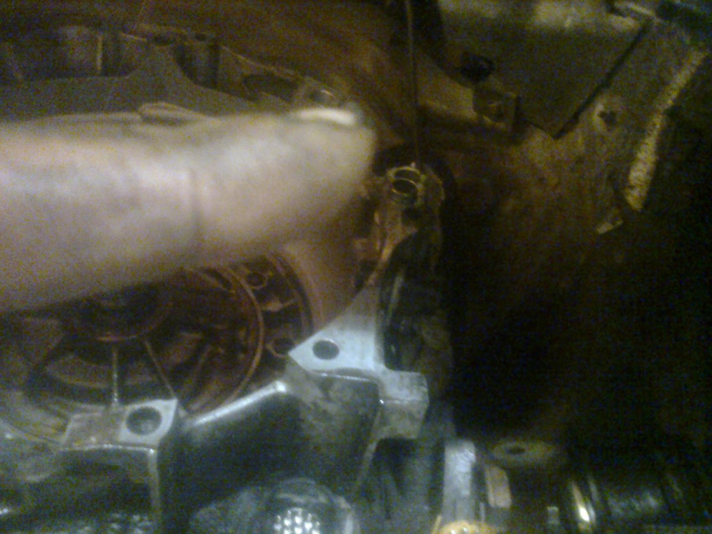

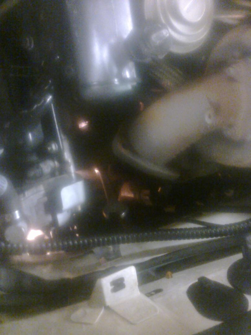

    Tänään jatkoin hieman projektia eteenpäin. Aloitin availemalla kaikki etuapurungon pultit 4kpl sekä apurungon takana olevat alatuet otin pois, kallistuksenvakaajan mutterit irti ja tukemalla vaihteiston tunkilla. Moottorin korvakkeissa olevat pultit jotka on alaspäin kannattaa löysyttää myös muutamalla kierroksella, tällöin etuapurunko pääsee laskemaan taka päädystään alaspäin reilusti ja tilaa alkaa syntymään lootan ympärille jo aivan toiseen tapaan. Vaihteistoa suosittelen kiinnittämään vaihteisto tunkkiin kiinni esim. kuormaliinalla jottei käy hassusti kun lootaa alkaa irrottamaan, painokohta tunkilla tuntuisi olevan hyvä irroitus ja kiinnitys hommassa vaihteiston öljypohjan takareunan paikkeilla, ja liinan olen laittanut samassa kohtaa suoraan lootan yli.
    Kun olin saanut tilaa lisää vaihteiston ympärille, otin vaihteiston kannake kumit irti joista toinen oli muhjuna, yllätys sikäli tuntuu olevan aika yleistä kun ovat saaneet öljyä, no onneksi itsellä sattui olemaan purku osa hyllyssä. Veto akselit kannattaa kääntää sivuille pois edestä, noissa löbroissa on tuo pelti suoja takana eli eivät vaadi sinällään mitään lisäsuojaa mutta pellittömäthän kannattaa laittaa vaikka muovipussiin ja vaikkapa surraa pussinsuun akselille rautalangalla tai vastaavalla kiinni, näin ei sotkeennu itse ihan niin paljon eikä niveleen pääse ylimääräistä soraa yms. roinaa.
    Mikä tuossa aiemmin jäi mainitsematta kannattaa auto nostaa lankkujen tai muiden vastaavien tukeen etupäästään niin jotta etupyörät juuri tapaavat siltojen pintaan, tämä toki riippuen nosturisi tyypistä, mutta itselläni oleva nelipilari nosturi on siitä huono että pyörille jää paino nosturin päällä tietenkin kun auto on siltojen päällä pyörillään, kaksipilarisella nosturilla jossa pyörät jäävät ilmaan ei eri toimen pidettä tarvita. Syy miksi näin on lähinnä siinä että tällöin alatukivarsiiin ei kohdistu iskarien jousien antamaa painetta.
    Jäljelle jäi mielestäni homman ikävin vaihe eli kytkin kopan pulttien irroitus ja muutama muu homma jotka on jo helpompia, jonka jälkeen loota pitäisi olla irroitettavissa. sen verran aloitin noita että otin alapuolen pultit jo irti ja tein yläpuolelle tilaa pulttien irroitukselle, jos pultit on tehtaan momentissa niin ovat aika tympeitä irroittaa ja tilaa ei ole mitenkään liikaa, se kuinka paljon tilaa yläpuolelle tekee on jokaisen omassa päätöksessä, itse en ole juurikaan paljoa edestä purannut joka tietysti hiukan haittaa irroituksessa mutta ajallisesti eroa ei hirveästi ole vaikka turbon letkut ja lämppärin letkut ottaisikin pois edestä, eli jokainen tekee omalla tavallaan. Aikaa tähän mennessä irroitukseen on kulunut noin 3 tuntia ja normaalisti lootan pohjasta ottaakin mielen tilasta riippuen noin 3-5 tunnissa. Eli homma ei ole kummoinenkaan vaikka monen mielestä vaikuttaakin painajaismaiselta, toki on paljon pultteja jotka ei oo ihan helpoimpia irrottaa mutta niitä kun ei liikoja murehdi on homma helppo.

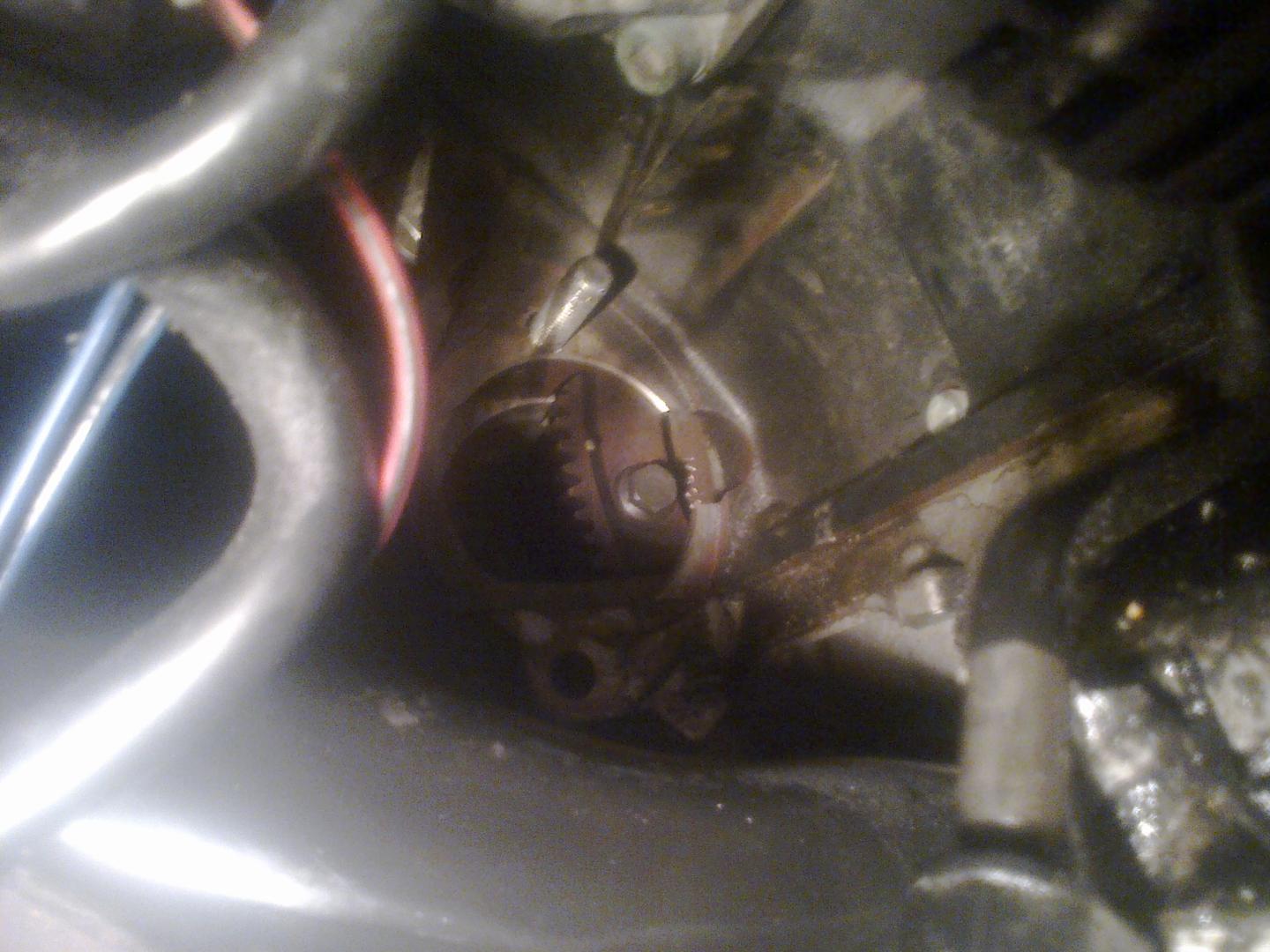

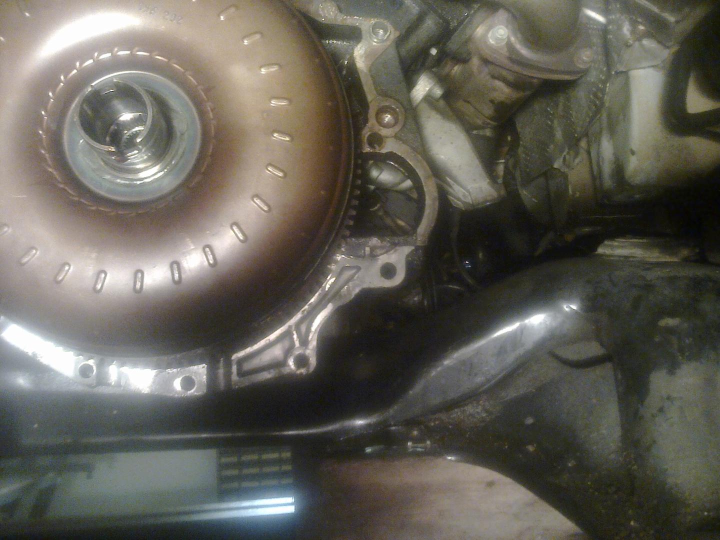

                Jees sain itseäni niskasta kiinni ja irroitin lootan. Hommahan jatkui niin että irroitin loput pultit lootan ja lohkon väliltä sekä öljyputkien kannakkeen pultin moottorin öljypohjasta jonka jälkeen otin lootaa pienelle raolle, noin pari senttiä ja irroitin lämmön vaihtimelle menevät putket ensin etu päästään moottorinöljypohjan luota ja tämän jälkeen lootan luota vänkärin puolelta. Tämän jälkeen nytkyttelin lootan irti asti ja laskin sen verran alaspäin että sain irroiteltua pyörintänopeus anturin kytkin kopasta ja tämän jälkeen vaihteen valitsimen vaijerin irti vipusestaan, tuon jälkeen lootan pääsi laskemaan alas kolosestaan melko helposti.

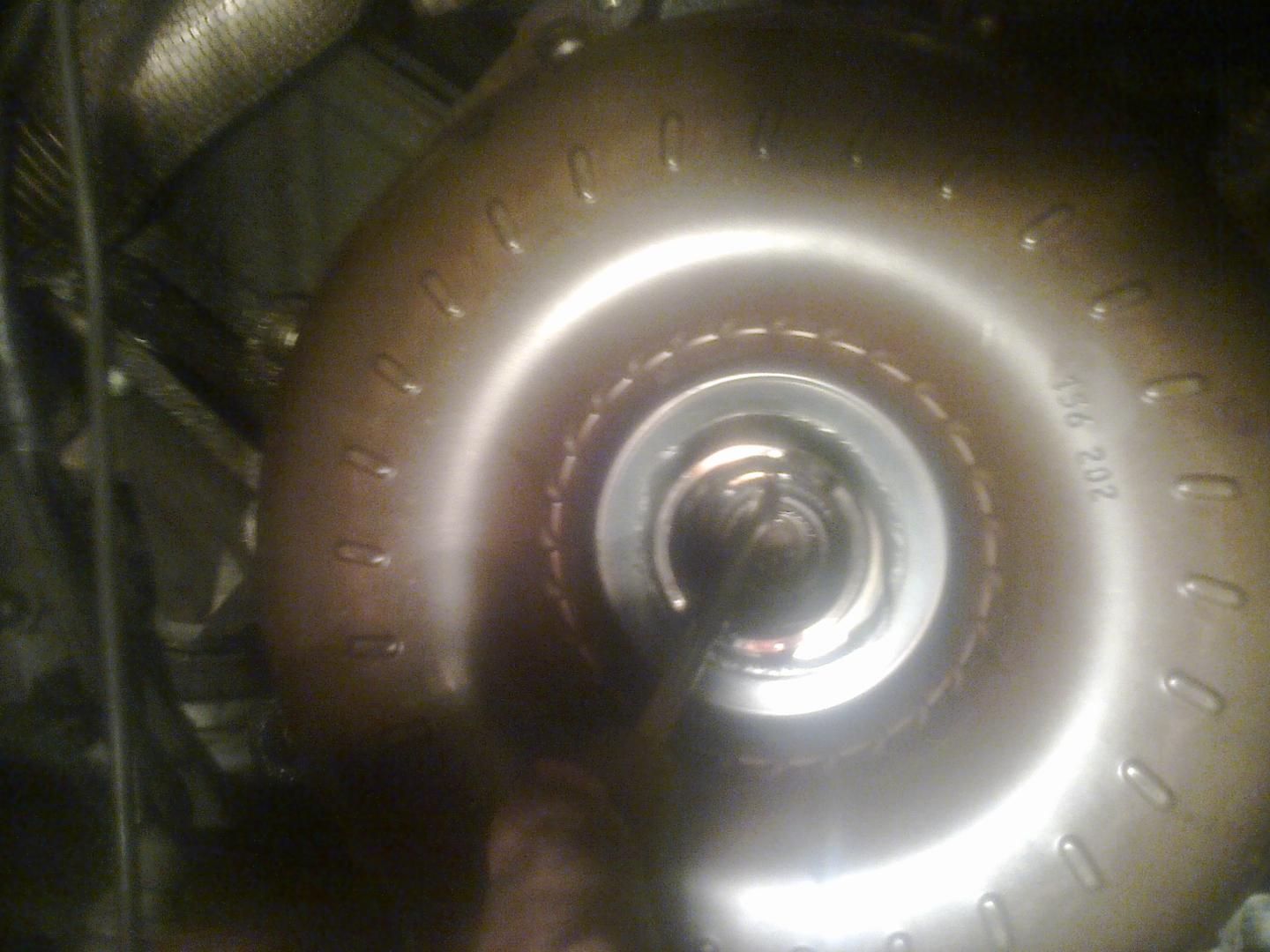

                Tarkastin momentinmuuntimen samointein ja kuten arvasin oli staattorin kytkin hajallaan, tämän pystyy toteamaan helposti esim. ruuvarilla isommasta boorista pyörittämällä sen ei kuulu liikkua kuin toiseen suuntaan. Toinen vika jota osasin odottaa jossakinmäärin myöskin oli turbiininkaulan laakerin kuluminen todella surkeaksi ja olihan tuo turbiininkaulakin melko kulahtanut. eli vaihtoon menee turbiini joka sattuukin olemaan jo valmiiksi hankittuna, loput mitä lootaan menee selvitän sitten tuonnempana.
                Itse en ole koskaan ottanut momentinmuunninta irroitus vaiheessa irti vauhtipyörästä, vasta kasausvaiheessa olen tuohon alkanut ja siitä lisää sitten, ja tosiaan jokainen tekee omalla tavallaan tämän. On myös huomioitava syy miksi loota irroitetaan eli jos ei remontoida vaihteistoa niin tuolloin pitäisin erittäinkin järkevänä lootan irroitusta muuntimen kera, tosin nuo kaulan STEFA ja LAAKERI kannattaa uusia AINA KUN LOOTA ON IRTI. Tosiaan tässä tapauksessa ei ole merkitystä koska tuo loota remontoidaan joka tapauksessa.
                Tuohon muuntimen irroitukseen palailen tuonnempana kun asia alkaa olla läheinen.

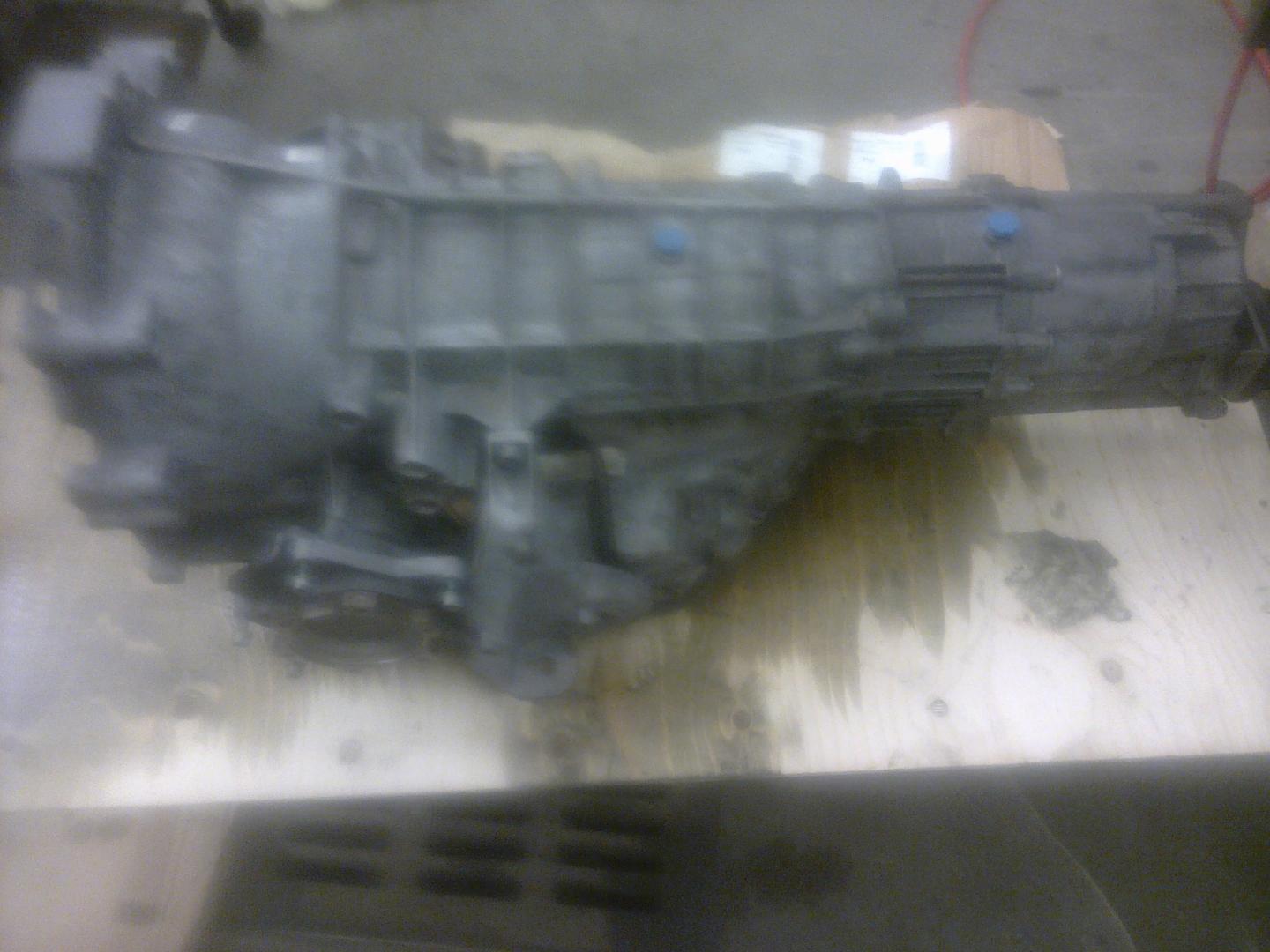

                  Kuljettelin tänään tuon askin ja yhden toisenkin askin samalla toiselle hallille, jossa pesulla aloitin remontin, en voi varmaan liikaa toitottaa puhtaudesta mutta mielestäni itse lootan remppa hommassa ei voi liian puhdasta olla joten itse ainakin käytän huomattavan määrän aikaa vaihteiston pesuun ja kemikaaleihin jotta jälki olisi mahdollisimman kliiniä. Kun sain vaihteiston huolella pestyä kuivattelin sen ja putsasin paineilmalla kaikki kolot vielä varmuuden välttämiseksi ja purun kannalta pidän torks kantojen puhaltamista sonnasta edistävänä ja kantoja säästävänä tekijänä.
                  Hommaan kannattaa etsiä hyvä taso jonka päällä remontin tekee ja täytyy myös varautua melkoiseen määrään öljyä purkaamisen yhteydessä, toki öljyhän on laskettu remontin alussa pois laatikosta mutta (jonka myös olen hyvin unohtanut mainita tehtäväksi aiemmin, noo) silti öljyä tuppaa olemaan vaihteistossa melkoisesti vaikka se tyhjäksi onkin laskettu eli työtila sen mukaiseksi ja puhdas taso jolla työ suoritetaan.

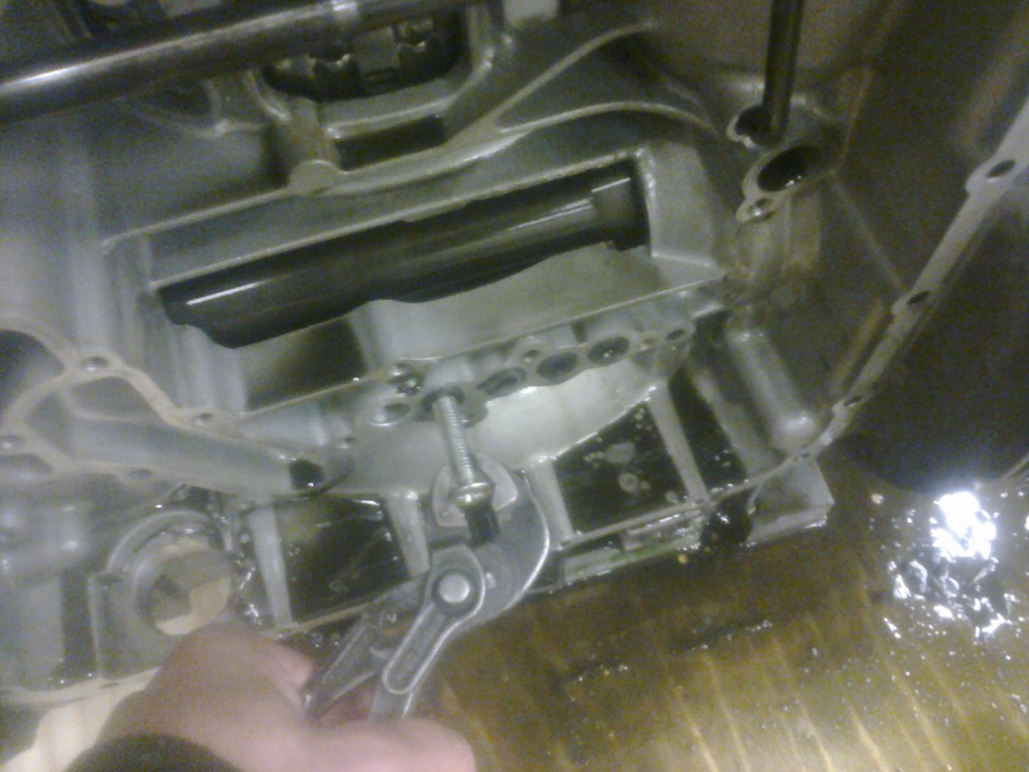

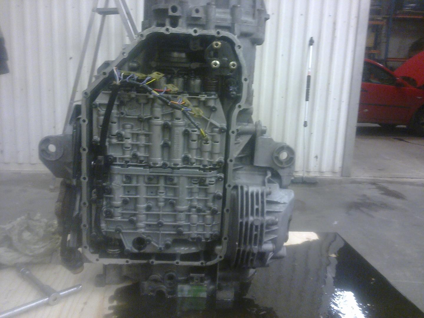

                  Purku kannattaa aloittaa irroittamalla öljypohja, jonka jälkeen öljyn imusuodatin irti ja johtosarjan ruuvit pois. Tämän jälkeen melko lailla kaikki ulkokehän pultit venttiililohkosta ja muutama sisempi myös irti (nämä tunnistaa pituudesta irroittaessa, pisimmät on lohkoa kannattelevia pultteja, alla kuva pituus erosta, myös kanta on lohkoa kannattelevissa isompi muita), poislukien solenoidien puoleisesta päästä yksi pultti joka on selkeästi lyhyempi jonka alla on tukilaatta, tämän olen jättänyt pitelemään venttiililohkoa paikallaan ettei putoa irroituksessa, tässäkin on eroa, uudemmissa tätä kyseistä pulttia ei enää ole vain näissä vanhemmissa joissa on vielä induktiivi anturi sisääntulonopeutta mittaamassa, eli tuosta pystyy tunnistamaan mittaustavan irroittamatta itse lohkoa vaikkapa öljyn suodatinta vaihtaessa voi mulkaista jos halajaa :) (alla olevassa kuvassa on kuva venttiililohkosta irroitettuna, kuvasta voi katsoa mitkä pultit on tarpeellista poistaa tässä vaiheessa). Kaikkia pultteja ei missään tapauksessa kannata irroittaa tässä vaiheessa koska voi olla helinää lattialla kun pöytä purkaantuu paikallaan osiksi.

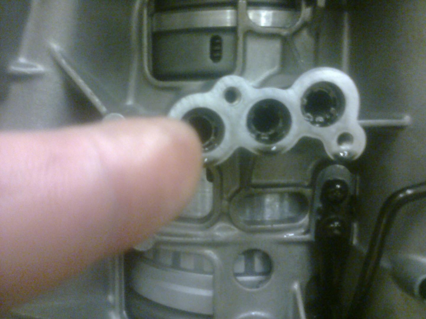

                  Kun lohko on saatu irti, saa lohkon selkä puolella olevan paineen säätö venttiilin pistokkeen irroitettua ja anturin johdon irroitettua, jonka jälkeen koko johtosarjan saa irti askista. Tuon jälkeen olen irroittanut kahdeksan kumi tiivistettä kahdeksan millin pultilla kiertämällä pultin kumi tiivisteeseen noin sentin matkalle tai enemmänkin ja vetänyt tiivisteen irti reijästään. kolme näintä on pidätin sokan takana jonka jälkeen on jousi ja sitten itse tiiviste syvemmällä reijässä ja toiset on ilman pidättimiä omana ryhmänään, tämä on tärkeä vaihe muistaa koska kyseiset kumit haittaavat itse vaihteiston purkaantumista PALJON. Joissakin tiivistesarjoissa ei jostain syystä näitä tiivisteitä aina ole, asia kannattaa varmistaa tilatessa tiiviste sarjaa, rikkinäinen tällainen voi aiheutta jonkin verran harmaita hiuksia jos tarvii löytää vika kun kytkentä on luistavaa, ja juu olen nähnyt yhden rikkinäisen vaikkei ollut suuriakaan oireillut ja vika oli nimen omaan tiivisteen sisäpäässä ja tuli vasta lootaa puratessa esiin.
                  Jatkan tätä kohta lisää kun saan purattua lisää, mutten viiti kaikkea laittaa samaan putkeen koska tulis aika pitkä värssy kerrallaan ja ei saa tarpeeksi kuvia mahtumaan kerrallaan :)

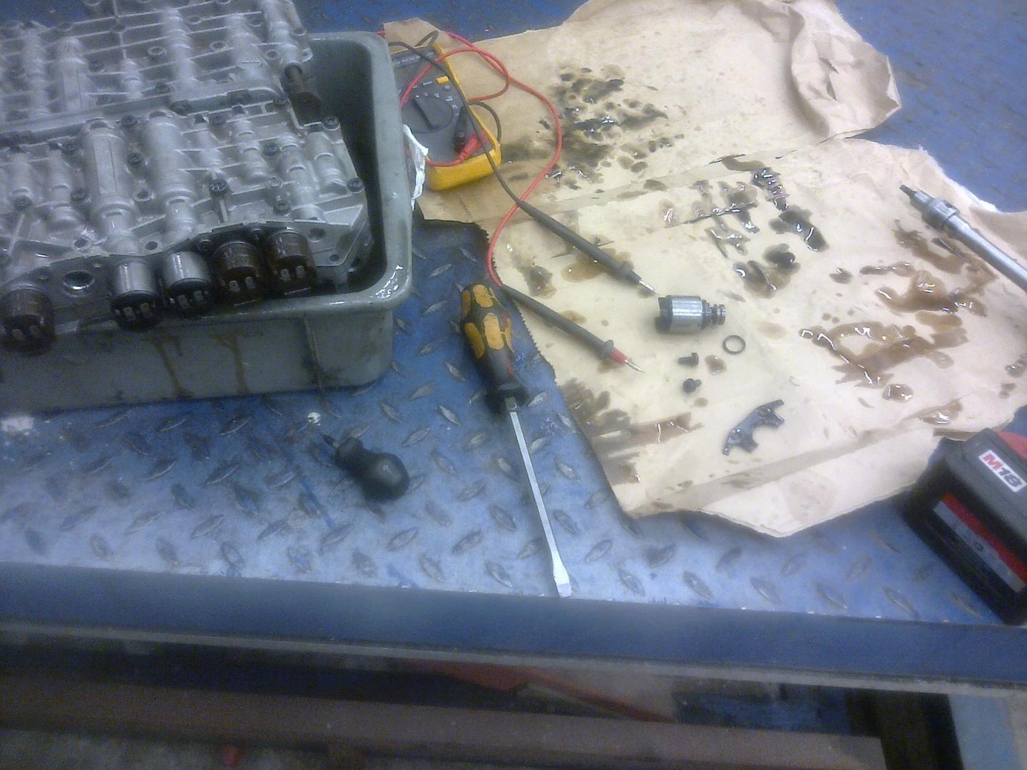

                    Remontti jatkui siten niin että purkasin ensin ulostulo nopeus anturin kopasta irti jottei saa osumaa kun lootaa kääntelee (sijaitsee lootan rungossa venttiili lohkon yläpuolella), jonka jälkeen otin kuljettajan puolen vetoakselin irti (kolme pulttia kuoren ulkopuolella, vetarin laipan alla) ja purkasin myös etuperän jo pelkästään kunto tarkastuksen ja vetoakselin stefan vaihdon takia, etuperää ei ole välttämätöntä purkaa irti, loota purkaantuu muutenkin.
                    Tuon jälkeen otin jakovaihteiston torseeneenein päivineen irti enkä aio tätä alkaa tällä erää tarkistamaan koska en ole noista vielä koskaan vikaa löytänyt, eli en pidä tähdellisenä tuon purkua. Tuon jako vaihteiston kun nostaa pois kannattaa samalla ottaa etuperälle menevän akselin päästä jousi ja laakeri holkki pois sekä pääakselin päästä tuki laakeri ja sen holkki jo valmiiksi irti jotteivat helise lattialle. Tämän jälkeen loota kylelleen ja uutta pahvia alle jotta työtaso pysyisi mahdollisimman lika vapaana, jonka jälkeen otin kytkin kopan suunnasta pumpun kehä pultit irti ja irroitin koko pumppu osan ja sen perässä olevan pakan sekä planeetta pyörästön pois, apu välineenä voi käyttää esim: lukko pihtejä tms. ja pienellä nitkuttelulla tuo yleensä irtoaa, jos ei meinaa lopsahtaa irti niin auttaa voi lootan sisäpuolelta ruuvarilla vetoakselinuran ja itse lootan rungon välistä löytyy pykälä etuperän puoleisesta päästä josta varovasti pystyy auttamaan nitkutuksessa.
                    Tämän jälkeen loota alkaa purkaantumaan melko itsestään, kunnes vastaan tulee pakin ja viitosen yhdistetty jarrupakka joka on lukko renkaalla lukittu kuoreen, lukko renkaan poistamalla ja pienellä HUOM PIENELLÄ kopistelulla jakovaihteiston puoleisesta pääakselin päädystä auttamalla tuo koko pakka kompleksi lopsahtaa irti, tuon pyörintä on estetty kahdella kiilalla jotka kannattaa korjata talteen irroittaessa ennen kuin löytyvät lattialta :), tuon perässä tulee vielä yksi planeetta.

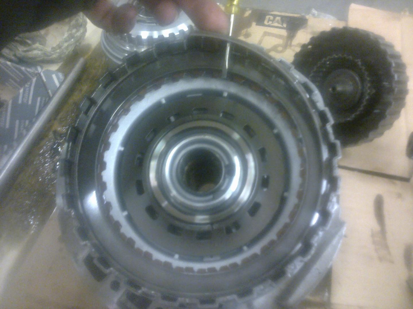

                    Tämän perään kuoret pois edestä odottamaan huolellista sisäpesua ja itse sisältö syyniin, jotain kulumaa tuli havaittuakin ensimmäisessä jarru pakassa sisempi kehä oli aikalailla hakkaantunut (uusi ilmiö itsellä noin rankka uraantuminen) onneksi sattuu olemaan varaosa kruunu hyllyssä niin ei tarvii alkaa tuota tilailemaan, vaihto (tai tuonhan voi toki yrittää elvyttääkin viilaamalla jäysteet pois) on perusteltua koska nuo urat haittaavat pakan irrottautumista ja tuo saattaa tuntua töksähtävänä vaihteen vaihtumisena. Tämän jälkeen purkasin pakat yksitellen, ja mittasin kulutus pinnan yläpinnan ja pinnoituksen raossa olevan alapinnan välin, tässä olen noudattanut ohjetta ettei tuo erotus saisi olla alle kymmenesosa milliä. Ainuttakaan ei ole vielä tullut vastaan jossa olisi ollut kuluneet pinnat pakoissa, viitannee siihen että mitoitus on vähintäänkin riittävä ja suojelu ohjelman puolesta liialle luistamiselle on tehokasta(ilmenee herkästi vikatilaan menemisellä jos luistoa havaitaan liian kauan vaikkei vika olisikaan itse pakassa).
                    Kun noita sisuksia purkaa kannattaa osat merkitä maali tussilla heti osan irroituksen yhteydessä ja latoa ne järjestykseen jos on ensimmäistä kertaa asialla tai kärsii lyhyestä muistista niinkuin valta osa meistä tyypillisesti tekee, ja aina kun yhden osan ulos ottaa, kannattaa tarkastaa että kyseisen kappaleen päätylaakeri tuli mukana, jottei purkaannu lattialle seuraavaa osaa irroittaessa. Ja noissa on sitten laakeri ihan joka rakosessa ja yleensä järjestyksessä: kruunu tai planeetta, kulutuspintaprikka, laakeri ja toinen kulutuspintaprikka eli itse laakeri on paria poikkeusta lukuun ottamatta aina prikkojen välissä.

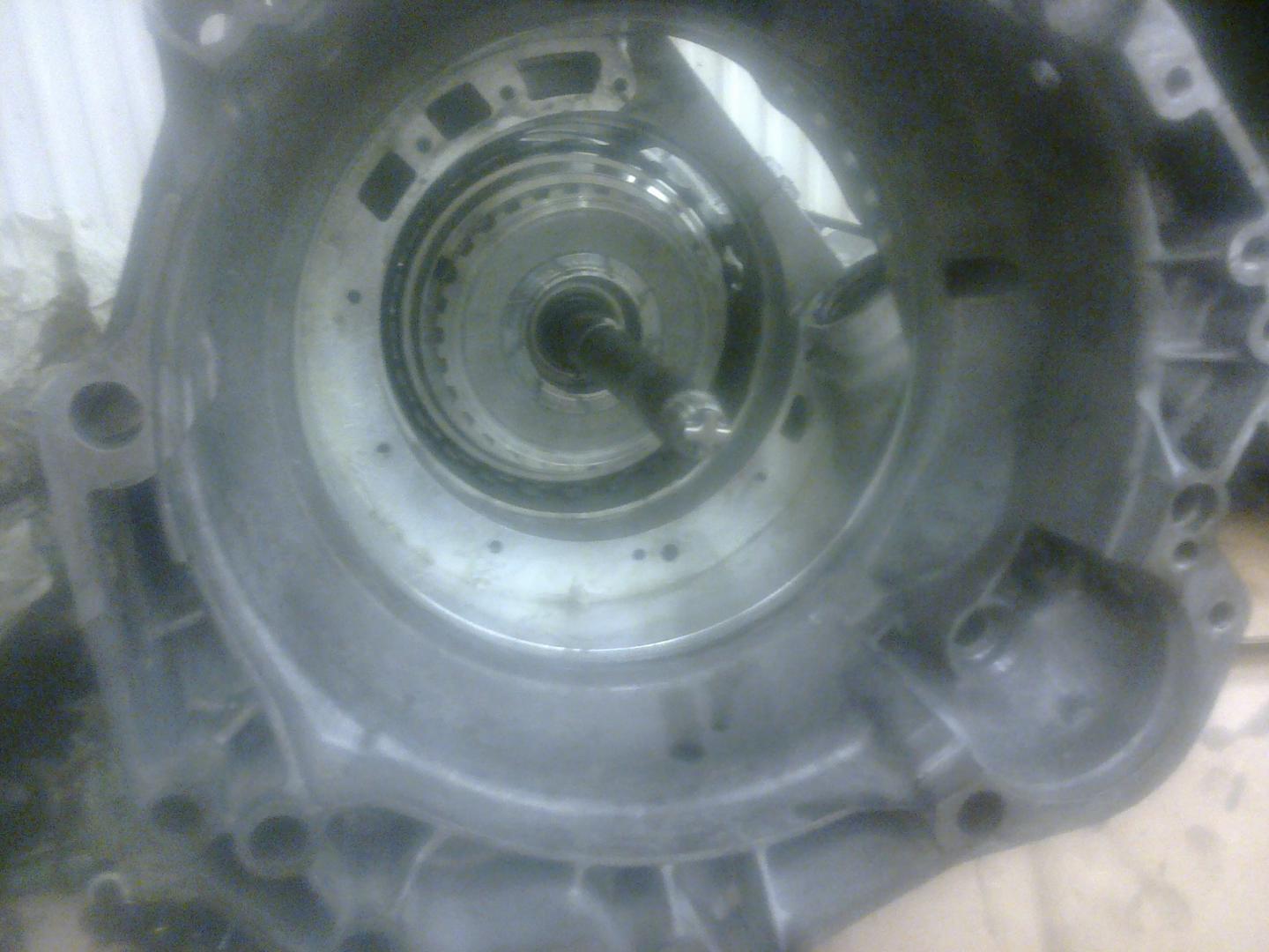

                      Sittenpä pääsin vaihtamaan tiivisteet ja sen ainokaisen kulahtaneen laakerin joka tosiaan on se surullisen kuuluisa muuntimen kaulan liukulaakeri, tuo laakerihan irtoaa aika mukavasti kun ottaa stefan sen edestä pois ja taivuttelee laakerin katko kohdasta pienellä ruukkarilla raolleen ja tuon jälkeen ottaa kärkipihdeillä tuosta ylös taivutetusta päästä kiinni ja kiertää laakeria niin että se koittaa supistua ja samalla vetää laakerin ulos paikastaan, tiivisteet tuli uudet joka rakoon pois lukien pakkojen akselitiivisteet jotka vaikuttivat hyviltä joten ne säästin toiseen askiin. Tällä erää en purannut öljypumppua koska huomannut olen että taitavat kestää melko paljon pidempään kuin mitä kaikki muu siinä ympärillä, tämä on sitten myös maku asia eli kuinka pitkä ikäisen tuosta haluaa tehdä, jos tavoite on siellä 300000 lisää mittariin niin tuolloin suosittelisin pumpun vaihtamaan, mutta kannattaa ehkä uusia jo monta muutakin asiaa tuossa vaiheessa. Mutta jos pumpun haluaa kunnostaa se kustantaa noin 180 eeroa, ja purkaantuu ensimmäisen kytkentä pakan alla olevan lautas jousen painamalla kasaan ja irroittamalla sitä pidättävän rengas-sokan (tämä vaatii erikoistyökalun ja/tai prässin ja sopivan holkin pystyy tekemään itsekin helposti jos vähänkin rauta pysyy käsissä, samaista välinettä pystyy käyttämään pakin kruunun purkamisessakin) tuon jälkeen erottamalla kruunun itse pumpusta jonka alta pultit irti pumpun sisäkehästä ja pumppu on pienellä naputtelulla käsissä. Tiivisteiden vaihtamisen jälkeen pesin lootan kuoren sisältä bräkcleanilla ja levitin hiukan sprayvaseliinia kopan sisäpinnoille jonka jälkeen aloin kasaamaan vaihteistoa takaisin ja järjestys menee hyvinkin purkamisen tavalla mutta päinvastaisessa järjestyksessä tietenkin, jokainen pakka ja kruunu sekä planeetta kannattaa asentaa yksitellen koska yhtenä könttinä saattavat paikat rakoilla ja laakerien prikat saattaa ajautua pois paikaltaan ja eksyä jopa pakan pintojen ja akselin väliin, itse olen käyttänyt laakerien "liimaamiseen" pitkäkuituista vaseliiniä jotta pysyvät kasatessa nipussa eivätkä helise aivan niin herkästi minne sattuvat. Vinkkinä noiden sisus tavaroiden pesussa oiva kompinaatio on atf-öljy ja paineilma sekä kangasräsy.
                      Kun askin olin kasannut takaisin nippuun ja kokeillut että kaikki pyörii niinkuin kuuluukin, pyöritin pumppu osan pultit takaisin kiinni kytkin kopassa ja asensin etuperän takaisin paikoilleen sekä jako vaihteiston tiputin takaisin myös ja porasin pultit kiinni. Tuon jälkeen asensin vielä uudet kumitiivisteet kaikki kahdeksan kappaletta jotka tulevat lohkon ja kuoren väliin, sen jälkeen ruuvasin uuden ulostulo nopeus anturin paikalleen ja lähdin pesemään itse lohkoa. Venttiili lohkon huuhtelemiseenkin suosittelen atf-öljyä ja hyvää maali pensseliä sekä rätti ja paineilmaa. Itse lohkohan purkaantuu hyvin yksi selitteisesti ottamalla kaikki pultit vain pois niin lohkon eri osat putoilevat näpsäkästi irti, itse olen tuon homman tehnyt puhtaan vadin päällä jotta lohkon sisässä majaileva öljy pääsee valumaan suoraan kippoon ja lohkon selkä puolella olevat lisälevyt pääsevät putoamaan kippoon talteen. Pesun jälkeen kasasin lohkon takaisin yhdeksi kappaleeksi ja aloin mittailemaan solenoideja, noihin en osaa sanoa mitään sen parempaa vastus arvoa kuin vertaamalla arvoja toisiinsa, kuormaa olen mitannut propo solenoideissa mittarin amp. puolella kun solle on kytkettynä eli virroissaan. Harvoin noissa kyllä taitaa vikaa olla koska selkeästi viallista ei ole tollastakaan koskaan vastaan tullut, häiriöitä todemmin teettää roskat sollen sisässä olevassa karassa kuin solenoidin käämissä olevat viat. Tämän jälkeen asensin lohkon selkään tulevan uuden sisääntulonopeus anturin ja tökin johto sarjan plugit kaikki kiinni lohkoon ja varovasti laitoin lohkon uusien tiivisteiden päälle ja työnsin pistokkeen johto sarjasta laatikon lävivientiin ja asensin tuon sokan paikalleen jonka jälkeen ruuvasin ensin takareunassa olevat pultit kiinni ja vasta sen jälkeen loput pultit, ja ei muutakun uusi imusuodin paikalleen ja öljy pohjaan hiukan tiiviste liimaa tiivistys pinnalle ja uusi tiiviste siihen päälle ja pultit kiinni.
                      Noinpa tuli sitten loota tutkittua ja varsinaista vikaahan sieltä ei löytynyt muuta kuin hakkaantunut kruunu jonka vaihdoin huomattavasti vähemmän hakkaantuneeseen versioon, ajeleehan tuolla taas hyvän tovin ennen kuin alkaa keljuamaan uudestaan (toivottavasti).
