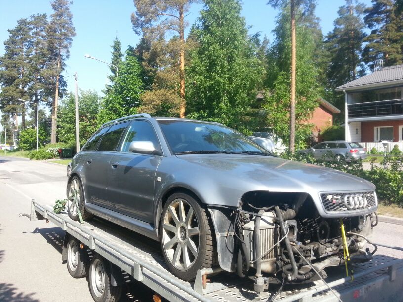

    Tuli avk:lta hommattua tuommonen RiSa (kirjaimellisesti). Edellinen omistajan vaimo ajanut autolla päivittäistä ajoa, mutta yhtenä päivänä betoniporsas oli hypännyt eteen n.30km/h vauhdissa. Possu oli pysähtynyt hyvin puskimeen ja kennoihin rikkomatta sen kummemmin kriittisiä paikkoja. Sen jälkeen vietiin audi centteriin vahinkotarkastukseen jonka arvio oli 21,500€ ilman moottorin sisäisiä tarkastuksia(tuntuu hullulta). Auton huoltokirja on hyvin täytetty ja kaikki kuitit on tallella. Edellinen omistaja sanoi, että kovassa vedossa paineet jää 1bar (pyynti 1.5),tuokin toivottavasti selviää kun vikakoodeja pääsee lukemaan.

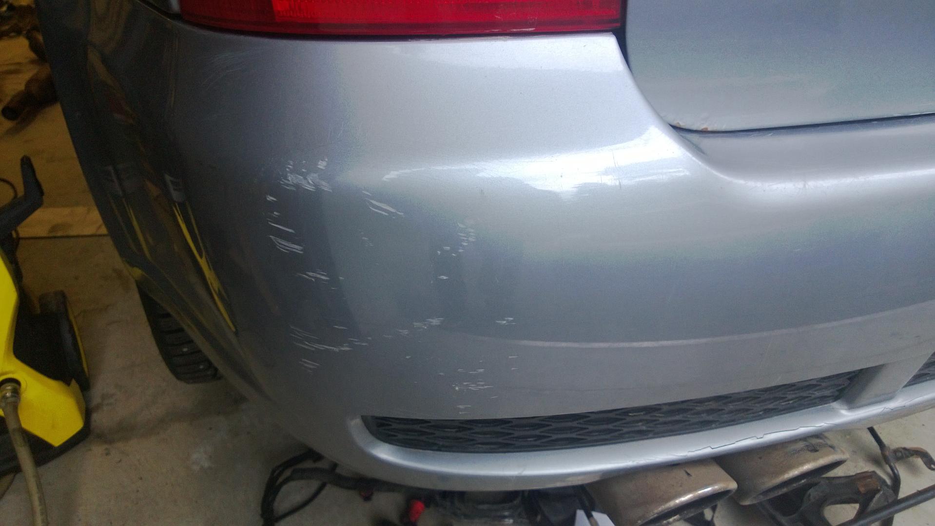

    -Maalipinta kaipaa hoitoa etenkin peräluukku,takapuskin,lakkaviat ym.ym.

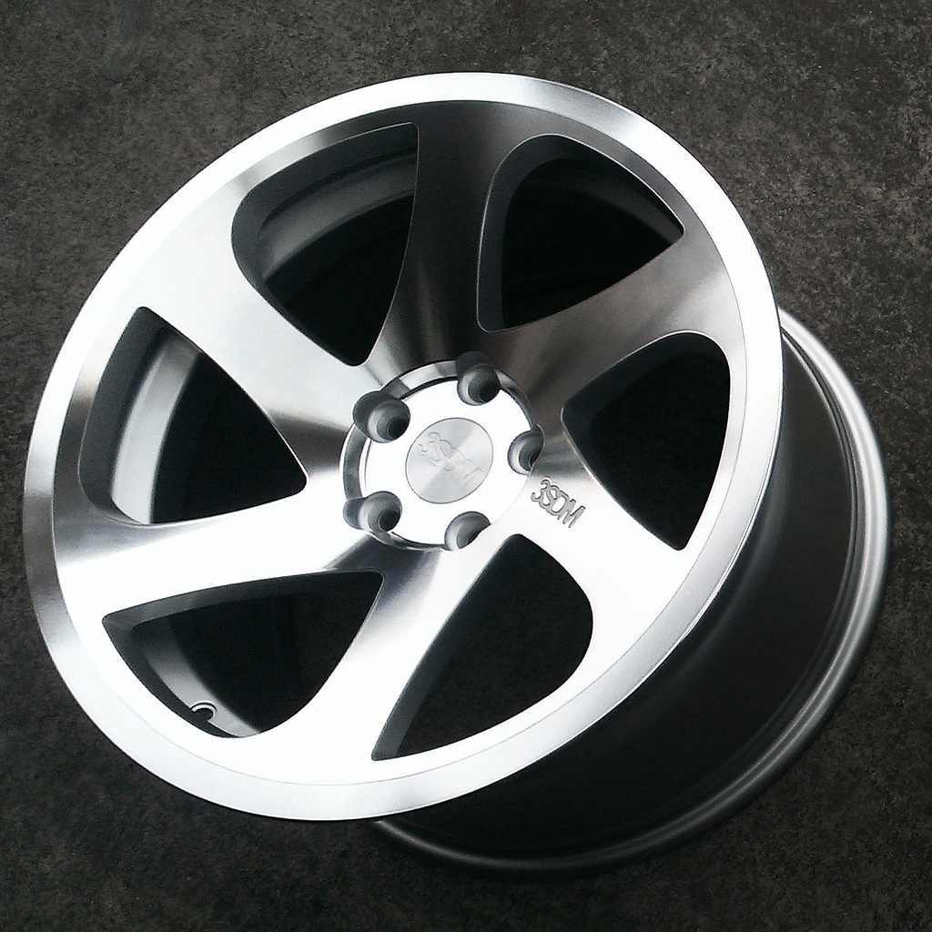

    Vanne vaihtoehtoja olen miettinyt pitkään, näillä näkymin alle pyörähtää 3SDM 0.06 18" x 9,5" ET40.

        Itekin kävin sitä kattomassa, mutta nuo takapään maalivauriot ois teettänyt niin paljon töitä verrattuna varsinaiseen kolarikorjaukseen, etten jaksanut lähteä tarjoamaan.

            Kyllä siitä iha täyden hinnan sai maksaa kun tuppas hinta nousta semmosta vauhtia, että oli pakko toimia jos auton halusi. Käynyt mielessä ylimaalaus kun Audin tehtaalla on jättänyt pohjamaalille koko auton ;).

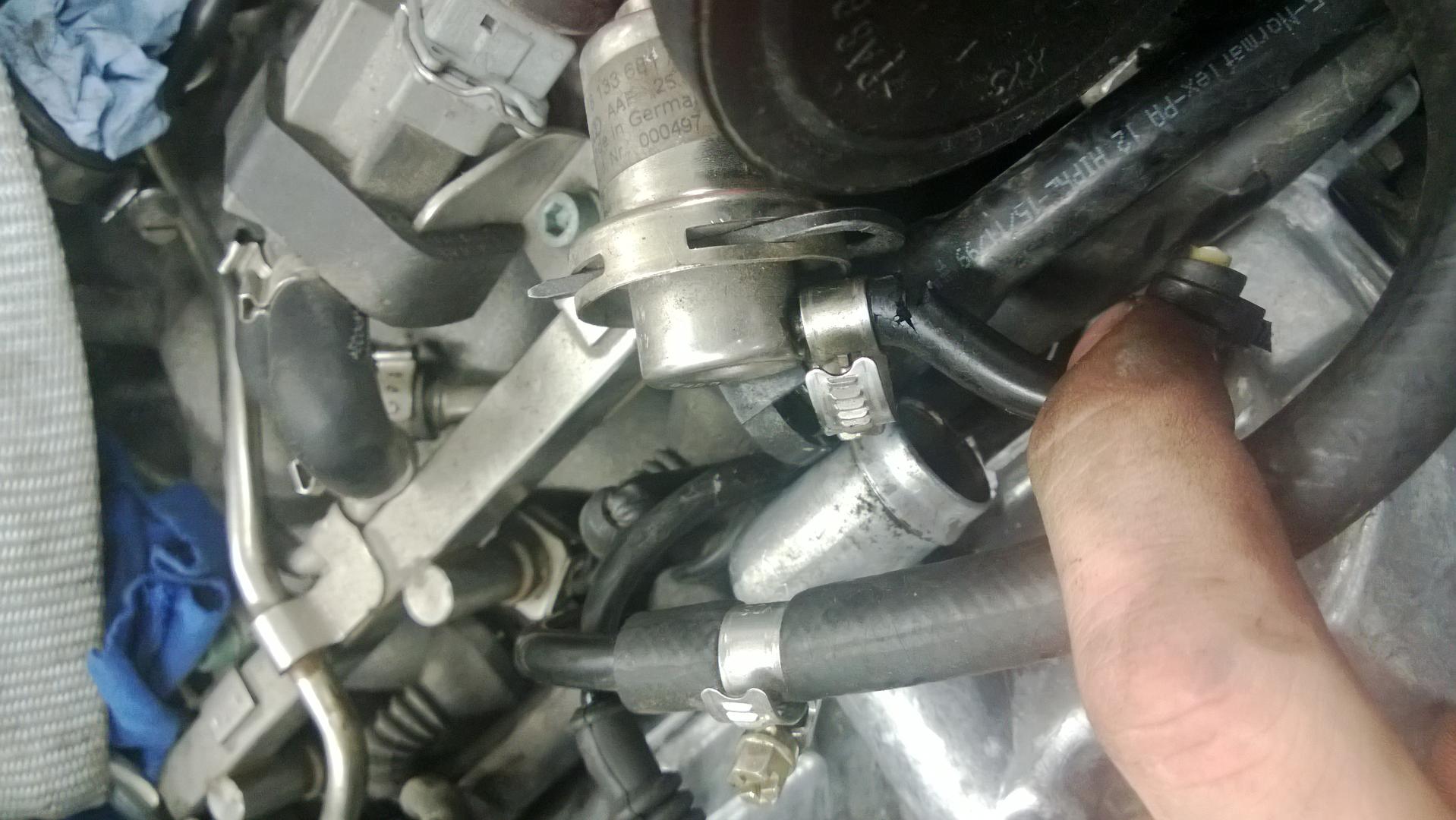

            Tuli venttiilikoppien tiivisteet vaihdettua ja samalla pisti silmään ainakin osa syyllinen painevuotoon?

              Oijoi. Kannattaa tsekata moottori, ettei ole ajeltu kovempaa Ja pidempää pätkää laihalla.
                Samanlaisesta vuodosti kilahti kaverilta 9-3 Aeron motti. Laihalle menee ahdoilla.
                Toivottavasti on motti ehjä vielä!
                  Hämeenlinna Helsinki välillä Ässästä meni turbon akseli poikki, hyvin alkoi ulkomaanmatka :). Saa nähä pitääkö laittaa RiSan turbot.

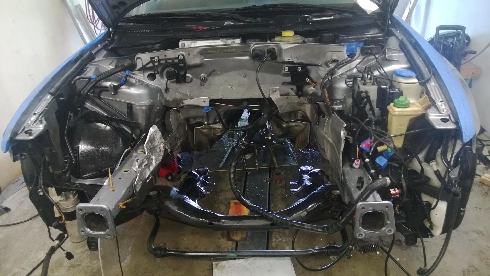

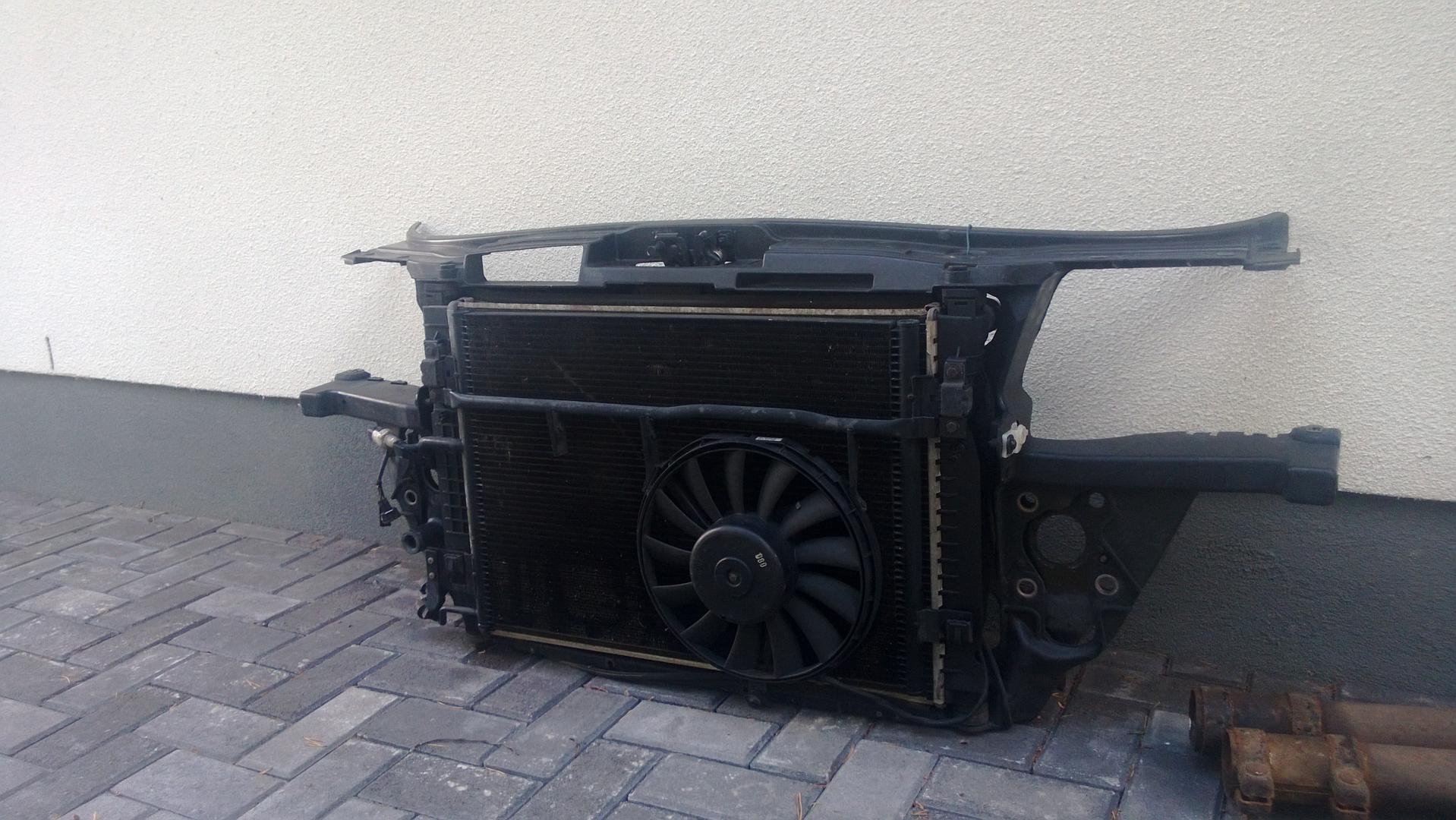

                    Noniin alkaa olla vihdoin talli täynnä tavaraa!

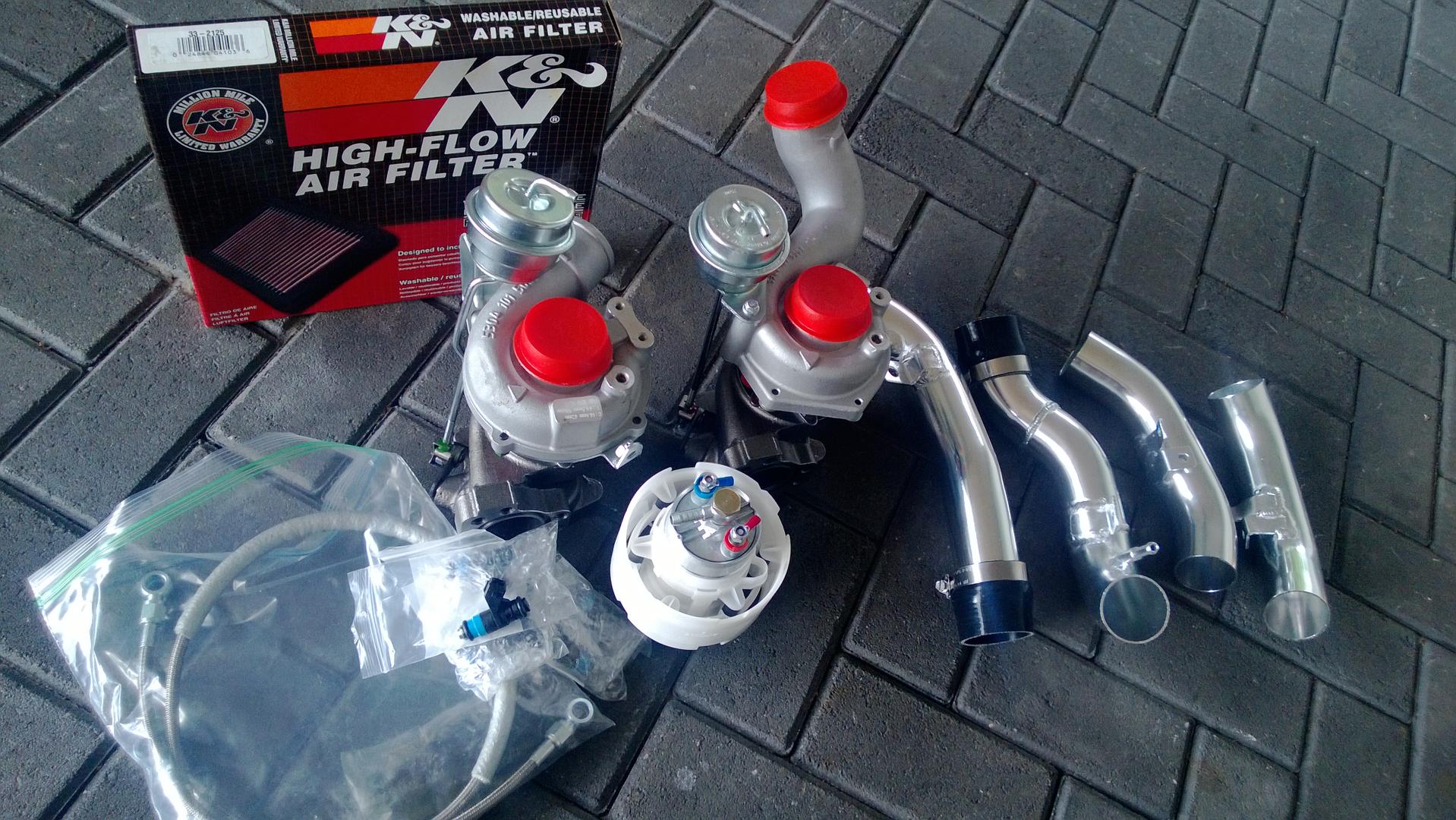

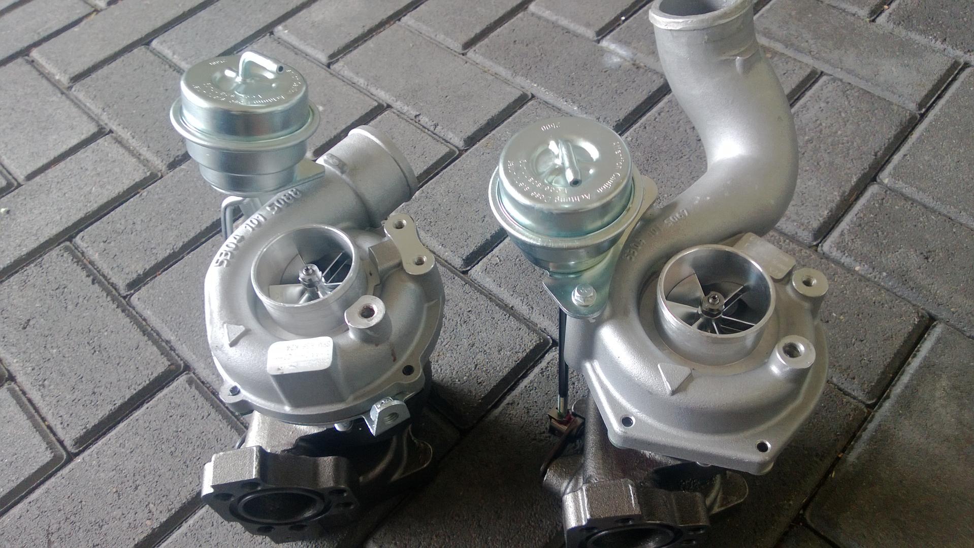

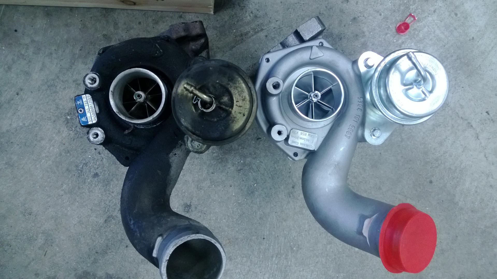

                    Turpiinit tuli Silly rabbit motorsportilta.
ID:	1613168 Click image for larger version

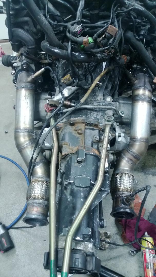

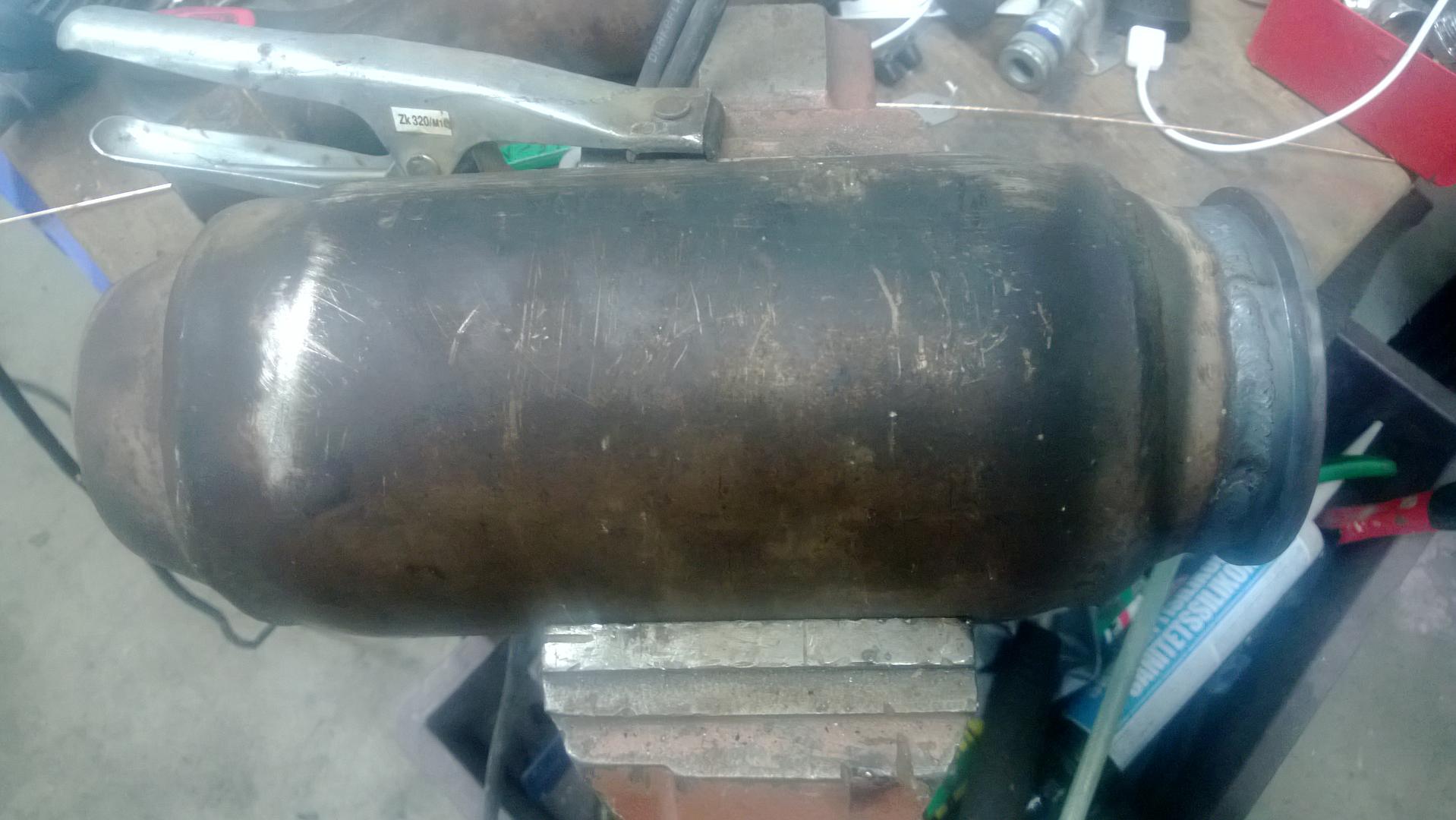

                    Päivällä tankkiin hyppäs bosch 044 pumppu, sen jälkeen hitsausharjoittelin 3" RST putkesta downpaippeja, tarkoitushan on laittaa "katsastus katit" katteja pidetään vaan katsastuksen ajan, muuten ilman :).
                    Etu ja takapuskuri on maalauksessa, lakkaviat ym. korjataan kun auto liikkuu ominvoimin!
                      Onko noissa sillyn turboissa siis rs4 kompurakoteloa vain hoonattu + tietysti isompaa siipeä jne ? Lähinnä kiinnostaa, niiden myymät imuputket että kävisivätkö suoraan rs4 koteloihin.
                        Kyllä siinä on rs6 "kotelot" mutta imuputkien vertailut jäi tekemättä. :(

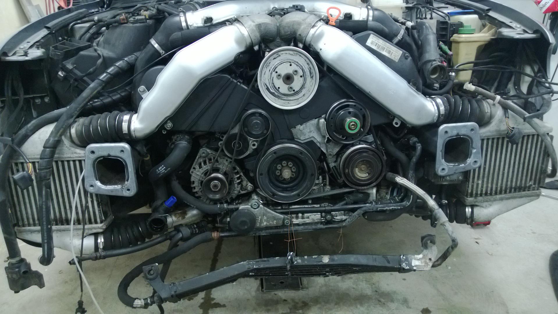

                        Kirjoittelut jäänyt vähemmälle lomien takia, mutta onhan sitä projektiakin pitänyt edistyttää. Downpaipit tuli hitsailtua läjään, kone nostettua keulille ja keula kasailtu.

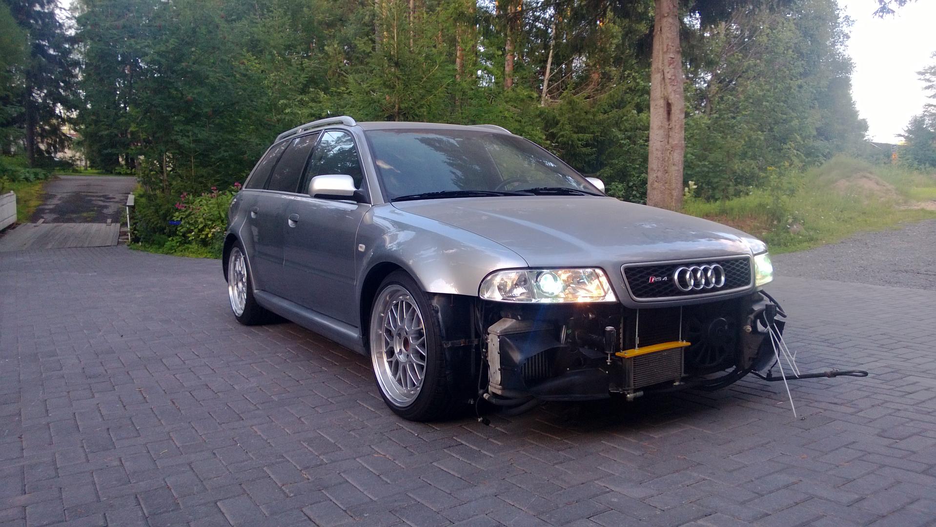

                        Käyntiinkin lähti ja hyvin kävi. :) (Piti ässästä lainata vanteita, kunnes omat saapuu.) Click image for larger version

                                Kyllä kuuleri päivitystä on luvassa :).
