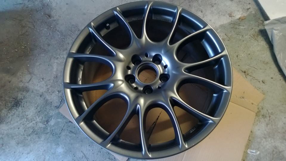

          • Vähän offtopiccia, mutta laitetaan vähän toisestakin "projektista" päivitystä, eli B8:nkin vanteet alkavat saada jo lopullista ulkonäköään. :)

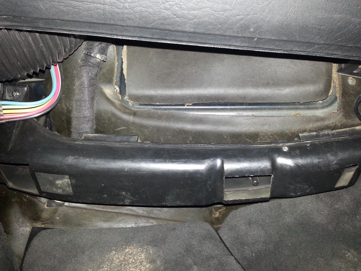

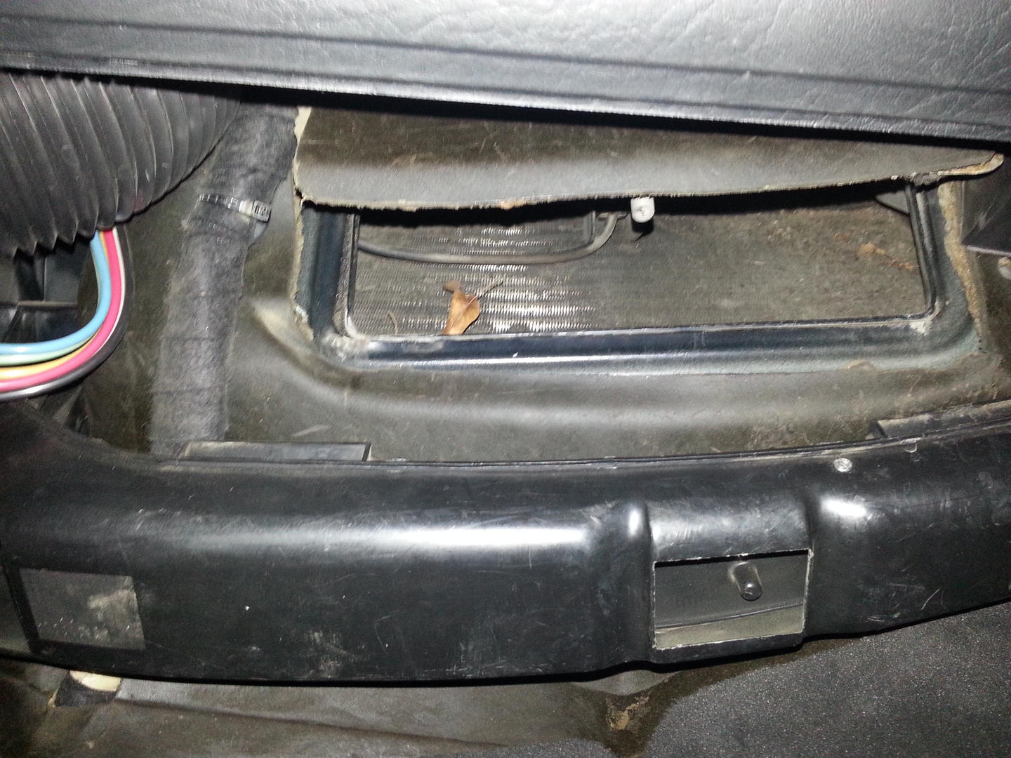

                              Juurikin näin tapahtuu. Tänään pojan kanssa otettiin kasi tallista ulos ja tutkailtiin. Koitettiin kurkkia myös tuonne hantin jalkatilaan, muttei omaan silmään kyllä osunut mitään läppää..
                              Hieman nyt jälkijunassa tulee, mutta tässä kuvia omasta apparin jalkotilasta. Kuvissa näkyy, kun läppä on kiinni ja auki asennoissaan.
                              Sulla on näemmä tollainen ritilä edessä, jota mulla ei ole ollenkaan? Weird...
                              • Joo, joko mulla on jälkiasennus, tai sulta on otettu pois ko. ritilä.

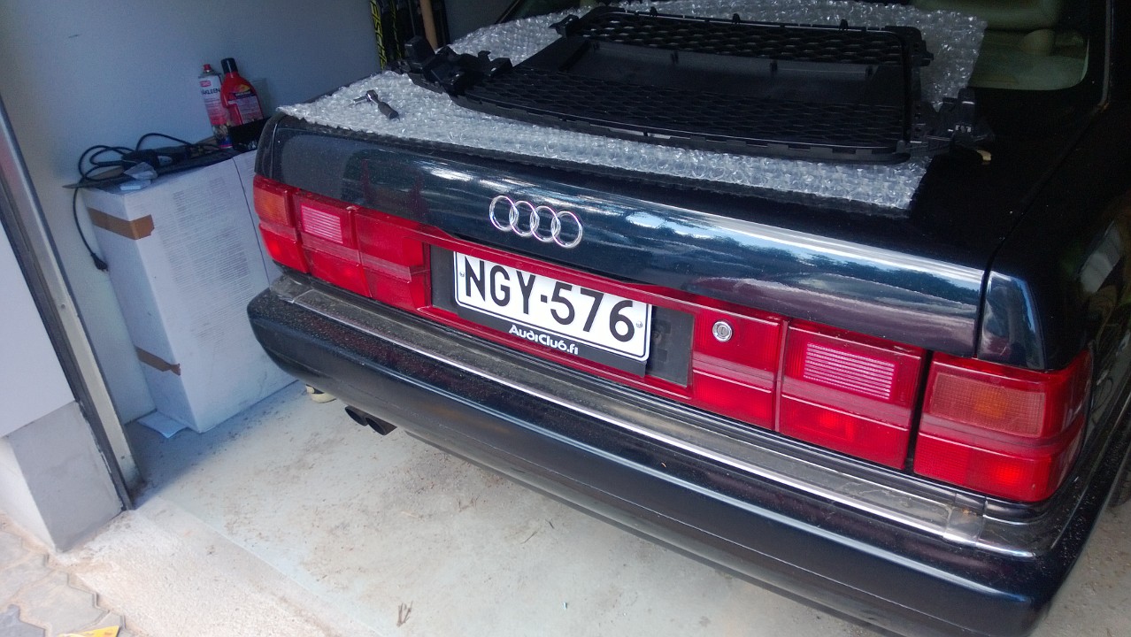

                                Miten näistä irtoaa etu-umpiot? Alhaalla on ilmeisesti jotain kiinnikkeitä mitä silmä ei löytänyt.
                                • Puskuri irti, niin alkaa näkymään - muistelisin.
                                  • Näin vähän ajattelinkin/pelkäsin. Piti äkkiä uusia ne valojen sivukumit sekä putsata umpioita ja vaihtaa niihinkin uudet tiivisteet, kun sellaset tuli aikoinaan vahingossa tilattua.. Pitääpä varata tähän sitten hetki enemmän aikaa.
                                    • Tunnustaa vanhuskin nyt väriä. En kyllä ole itse ihan varma sopiiko tuo tuonne perään..? Vähän pitäisi ainakin vielä fiksailla ja putsata vanhoja liimoja.
