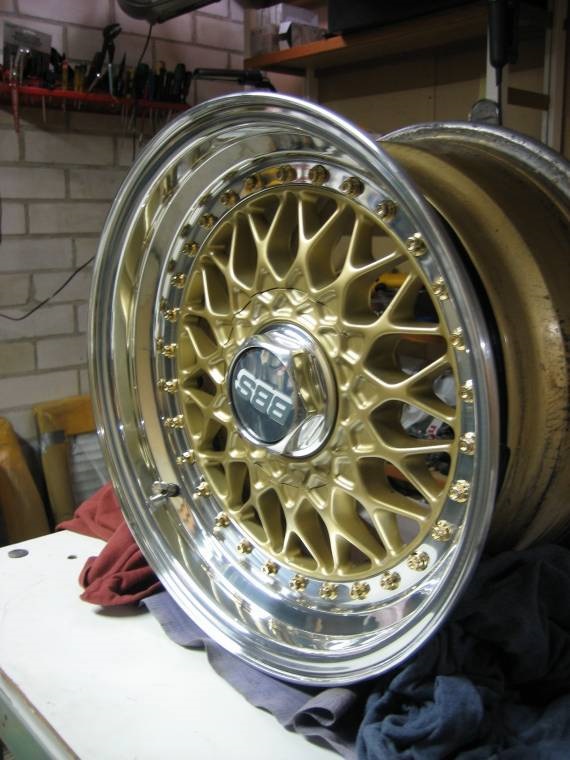

        On kyllä hienon väriset, ja toi pieni levennys vaikutti paljon. Täytyy tehä levennys omiinkin jossain vaiheessa.
          #64
          Taitaa olla hieman eri väriset keskiöt? Sulla ilmeisesti bbs:n väri?
            #65
            Kameran asetuksista kiinni, luonnossa nuo on hieman vaaleammat. BBS:n väri, otettu joskus värianalysaattorilla alkuperäiskuntoisista. Pienikin lipan levennys muuttaa vannetta paljon parempaan suuntaan. Näissä yksissä toisissa mulla on 3" huuli ja on ne vaan paljon härskimmät, mutta näihin ei vain saanut enempää pysymään kaaren sisäpuolella.
              #66
              Naurettava määrä aikaa ja valuuttaa käytetty, mutta tulipahan valmiiksi.

                Mikko, olisko antaa värikoodia tolle kullalle?
                  #68
                  Onkos se tuo viestissä #2 oleva?
                  Alkuperäinen kirjoittaja Mikkoh Näytä viesti
                  Prosessissa. Nämä tulevat joko 2" tai 2.5" ulkokehillä ja BBS-kulta keskiöillä. [Värikoodi Fiat 560A] LM, vanteissa eri.
                    #69
                    Kyllä vain. Niin nöyrää kuin se onkin, mutta Fiiatin värikartasta löytyy. LM:t on sitten taas uudemmalla, reilusti vaaleammalla maalattuja.
                    Tarkastettu vielä kartastakin, todisteena tietty kuva:
