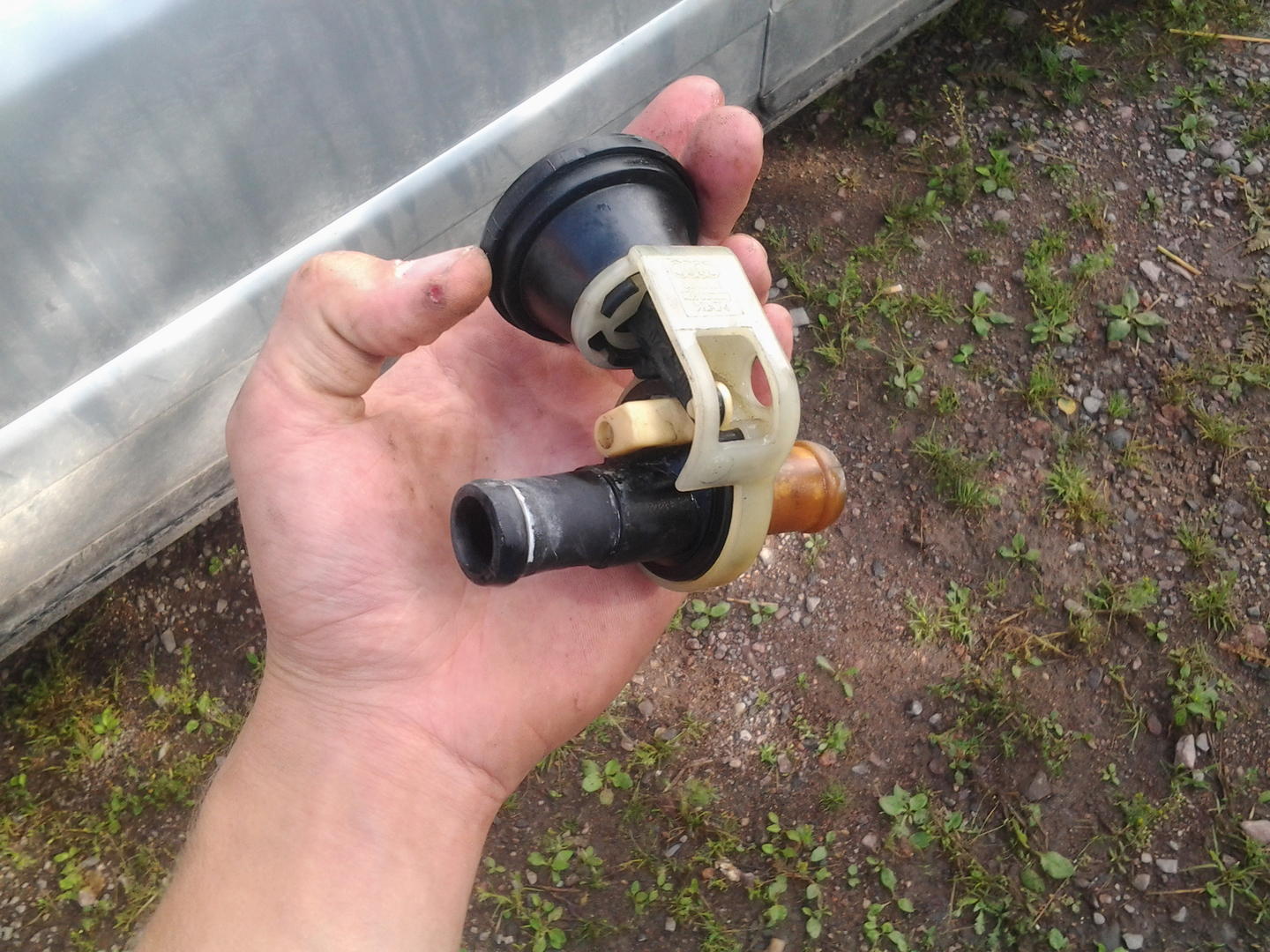

                                              Tänään aamulla jaksoin vihdoinn ja viimein tuota jäähdytysjärjestelmän vuotoa tutkia. Ollu tuo kenno ohitettuna ja jäähdytysnesteen hävikki kyllä vähentyny.
                                              No jokatapauksessa laitin koepaineet tuonne lämppärinkennolle päin ja ennen kun ees mittari värähti alko suhina kuulumaan ja kuvassa näkyvä osahan sieltä oli paaskana. välistä vuotaa nestettä, joten jos jollakulla tuommosta on tarjota ni soitelkaa tai laittakee YV:tä. pistän yhteystiedot ostetaan osiolle..
                                              PS: mikä perkele tuon osan nimi on ? :D

                                                      Sitten enää tuo yksi ongelma mikä estää kopin lämpeämisen. eli edelleenkin tuo muovipalikka hajalla. Mikähän sen virka mahtaa sielä olla jos sen vaikka väliaikasesti ohittais kokonaan?
                                                      Viimeksi muokannut jünther; 4.9.2014, 13:32.
                                                      • Tuo muovipalikka näyttää jäähdytysnesteen säätöventtiililtä. Noita saa parilla kympillä, esim täältä: klik
                                                        • Jees. Kiitoksia, Uus tilattuna ja tuli marmorilta sitten tilattua alkuperänen kun osan nimen tiesi..
