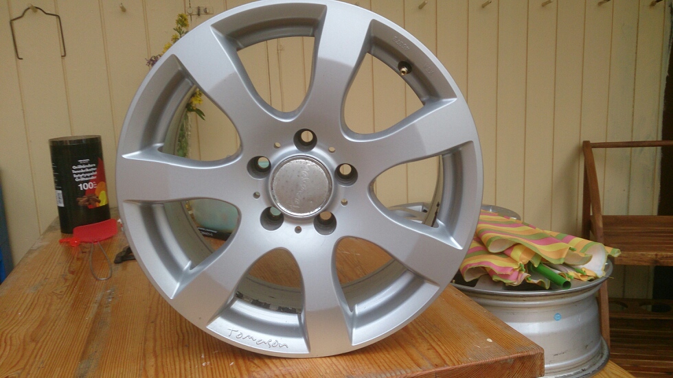

            Tuli tuossa eilen ajeltua töiden jälkeen kotio Lahden kautta ja matkaan tarttui siistin näköiset vanteet talvea varten.
            Huomenna olisi tarkoitus kietasta kumit vanteille ja asettaa pallot varastoon talvea odottamaan.

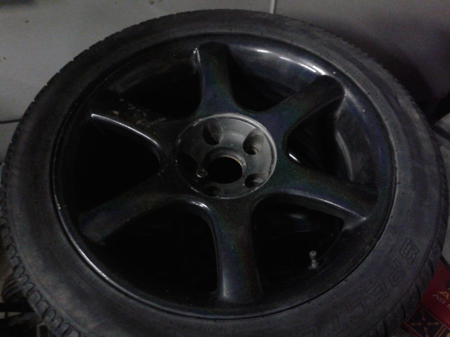

            Lopuksi kuvatus noista talvivanteista. Vanteiden keskilätkiin tulee varmaan liimattua jotkin audin logot tai jtn muuta kivaa aiheeseen liittyvää tässä ennen talvea.

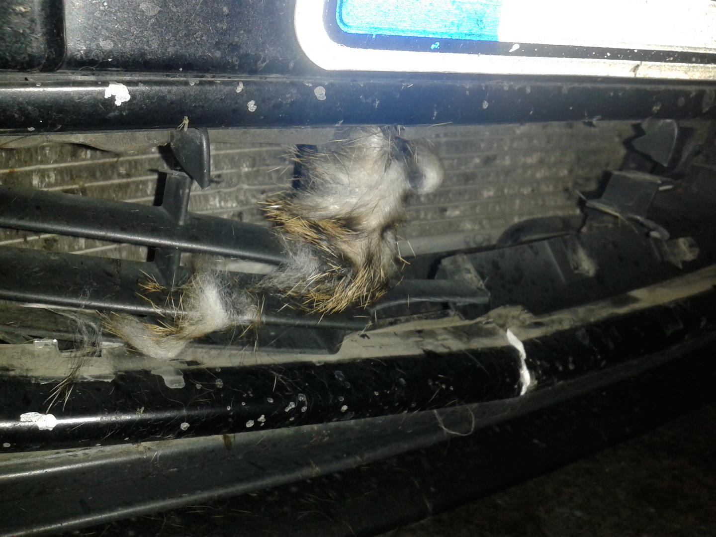

                    Tuossa viitisen viikkoa sitten onnistuin täräyttämään jäniksen päälle maantienopeudesta. Jänis tuhosi etupuskurin ja ilmastoinninkennon.
                    Nyt on saatu auto ehjättyä pienen vakuutusyhtiön kanssa vääntämisen jälkeen.
                    Puskuri korvattiin s-line alalipan ja perusmallin yläosan yhdistelmällä, minkä löysin foorumilta käytettynä ja sopivasti vielä oikeassa värissä, ettei tarvinnut maalaamaan ruveta.

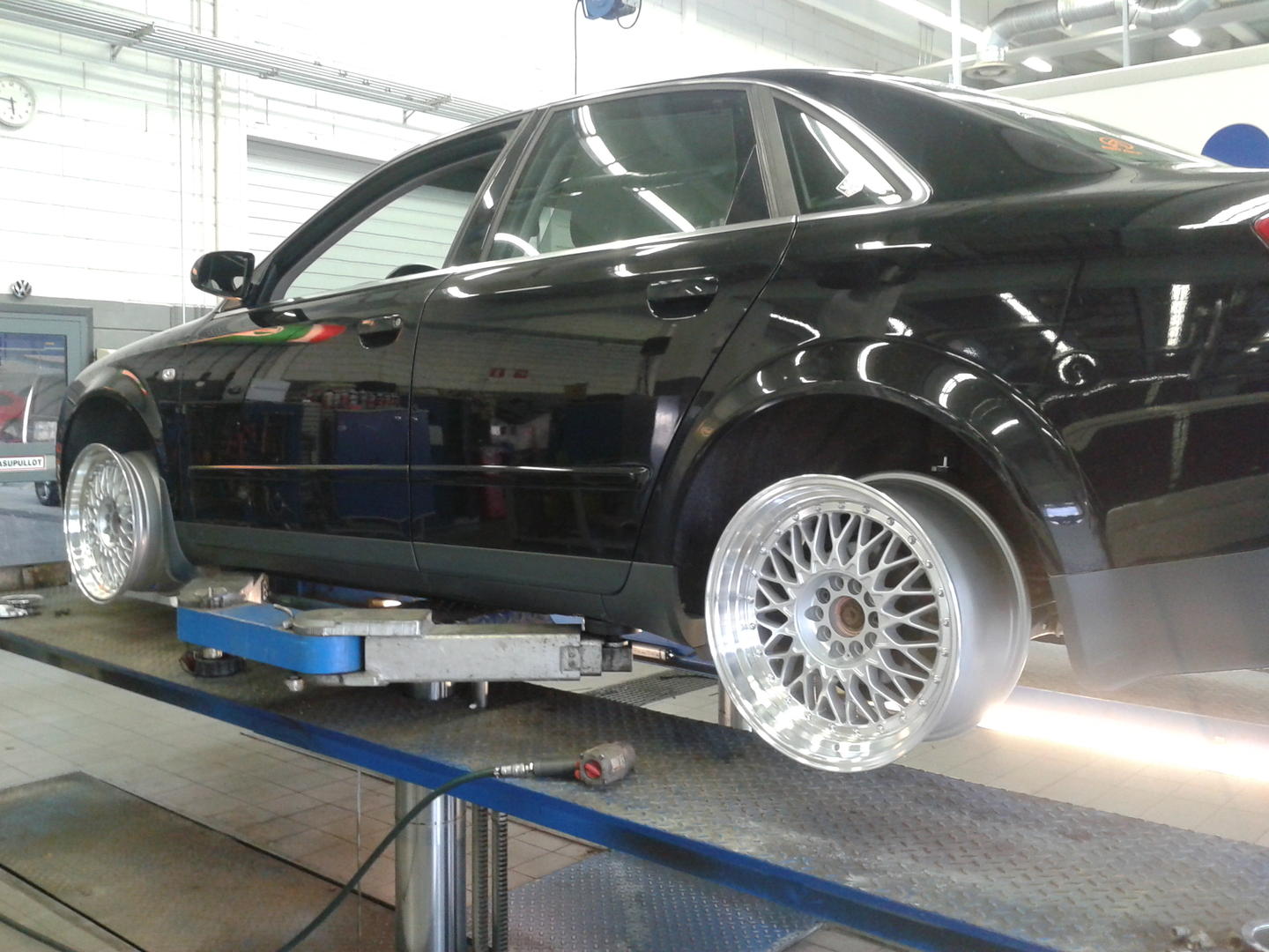

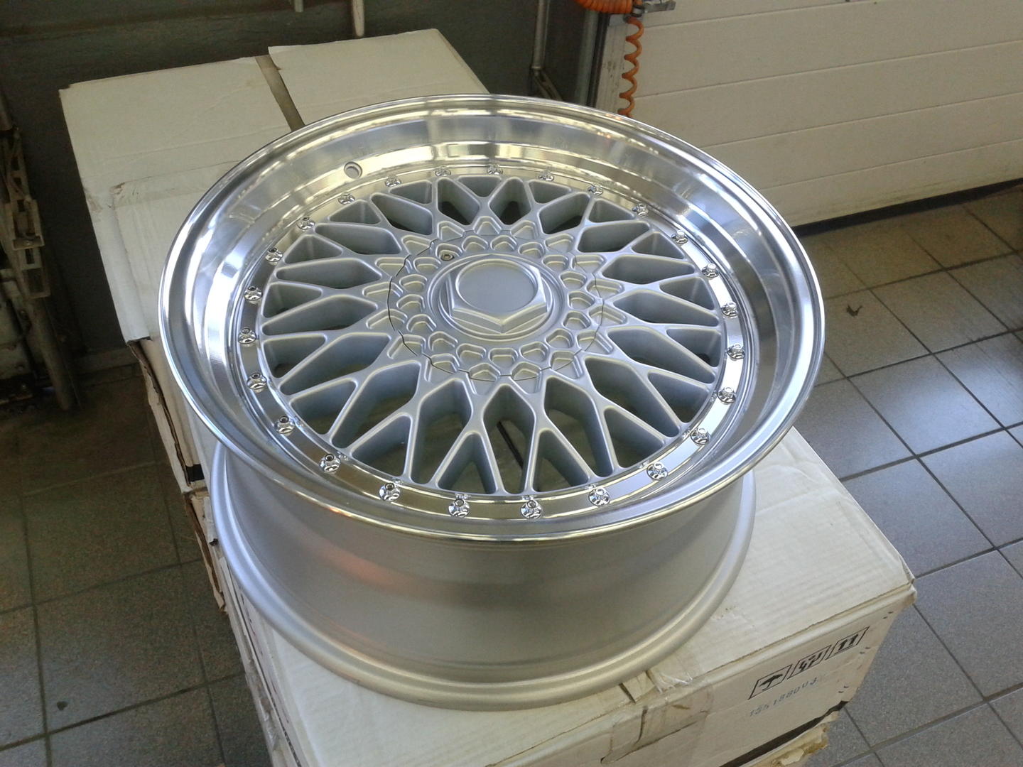

                      Tuli sitten hommattua tuommoset bbs rs replikat. Eteen 8x18 ja taakse 9,5x18 et molemmissa 20.
                      Päälle kietastaan 215/40 kumit. Kumien pitäis tulla viimeistään ensviikolla.
                      Tavotteena olis saada ennen Ahvenistoa uudet vanteet istutettua alle.
                        Tuli sitten tuossa keskiviikkona vaihdettua maski ja maskin merkki mustiin versioihin. Samalla tietysti hieman vuosihuoltoa tehtiin.
                        Vanteita tuli pikaisesti soviteltua paikoilleen ja hyvin ainakin pyörii, kun auto ylhäällä. Renkaiden kanssa voi ottaa hieman kaariin kiinni, kun auto maassa. Kaaria siis täytynee mankeloida hieman.

                            Oli väärä hälytys sen mankelin tarttemisen suhteen. Sopi ihan siististi nuo vanteet alle ilman mankelointia.

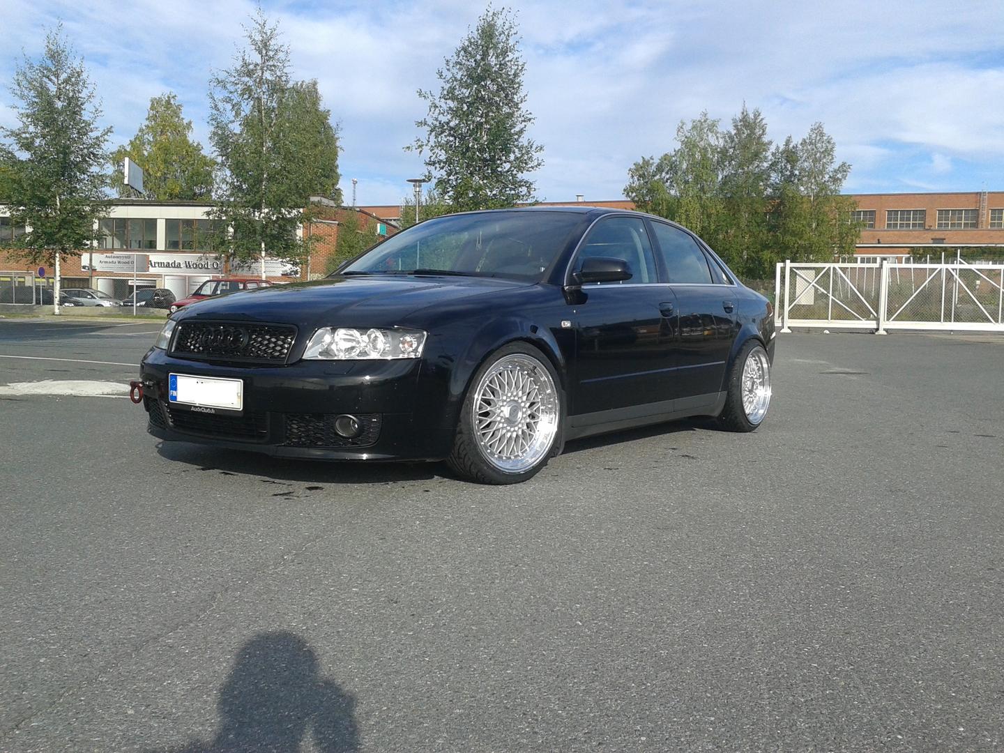

                            Auto näyttää nyt omaan silmään siltä, mitä se olisi pitänyt koko tämän kesän olla. Harmahtavat muoviosat ja muutamat lommot ja naarmut yms häirittee omaa silmää.
                            Ulkonäkö rupeaa pikkuhiljaa lähestymään sitä, mitä tuolta haluan. Sitten voitaneen alkaa keskittymään pikkuhiljaa siihen suorituskyky puoleen. Kunhan ensin autoon saadaan kerättyä loput muutamat pikkunippelit ulkokuoreen ja uusittua maalipinta ennen ensikevättä.

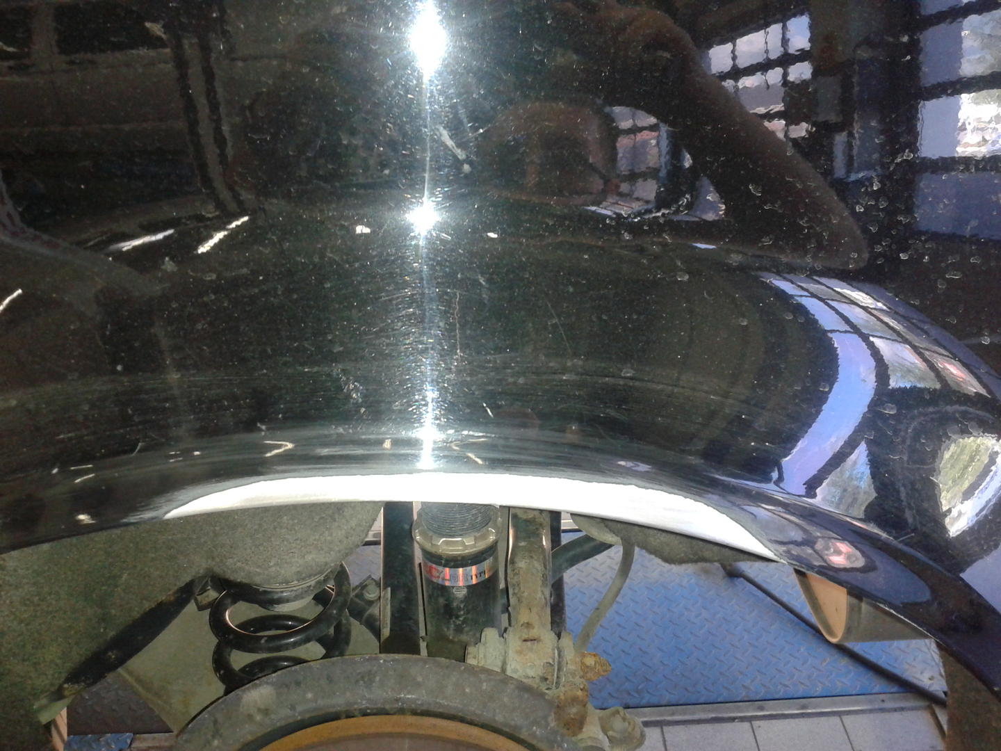

                                Edessä hieman kumivasaralla naputtelin pokkausta pystympään kaaresta ja samalla poistin sen sisälokarin kiinnitysruuvin siitä kaaren korkeimmalta kohdalta. Sinkkikuplia noissa kaarissa sen verran, etten nähnyt tarpeelliseksi lämmittää maalia ollenkaan, kun muutenkin joutuu pakkamaalaamaan niitä ennen, kun saa uutta maalia autoon.

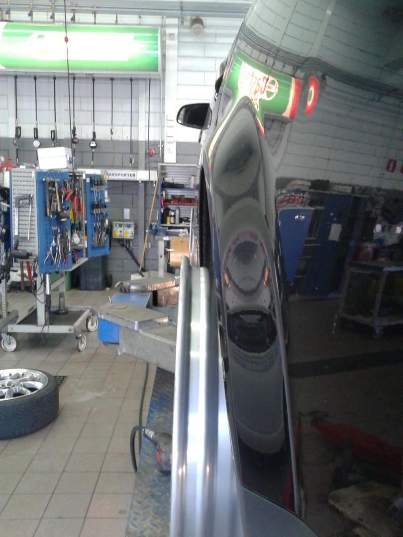

                                      Tuli todettua pienen ajelun jälkeen, että on kuitenkin ehkä järkevää mankeloida kaaria hieman. Ei kestänyt kuskata porukkaa takapenkillä ilman, että savu nousi renkaasta. Hyvästi takakaarien kelvollinen maalipinta.
                                      Maalille aiheutunut tuho tuli renkaan toimesta tehtyä. Mankeloidessa onnistuin maalipinnan lisävauriot välttämään. Kaaret kuitenkin paikkamaalasin ruosteen välttämiseksi.

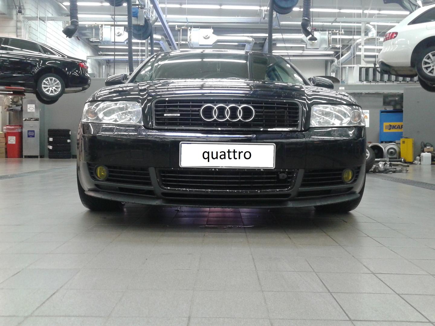

                                          Alkaa näyttämään ihan ok:lle. Helmat korinväriin, S-line/S4 ovilistat ja "joey"-mod etuvaloille niin paranee entisestään :)
                                          • #81
                                            Mikä toi "joey"-modi on? =D

                                              Joey-mod: http://www.a4mods.com/index.php?page...ages/joey.html
                                              Ei ole häävi homma mutta parantaa keulan ilmettä paljon.

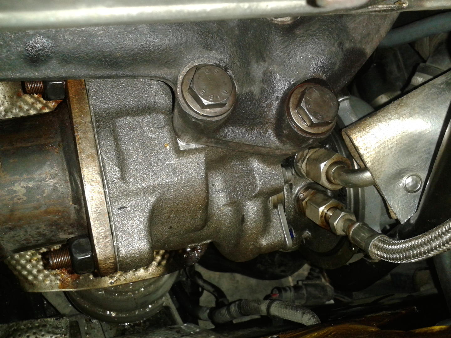

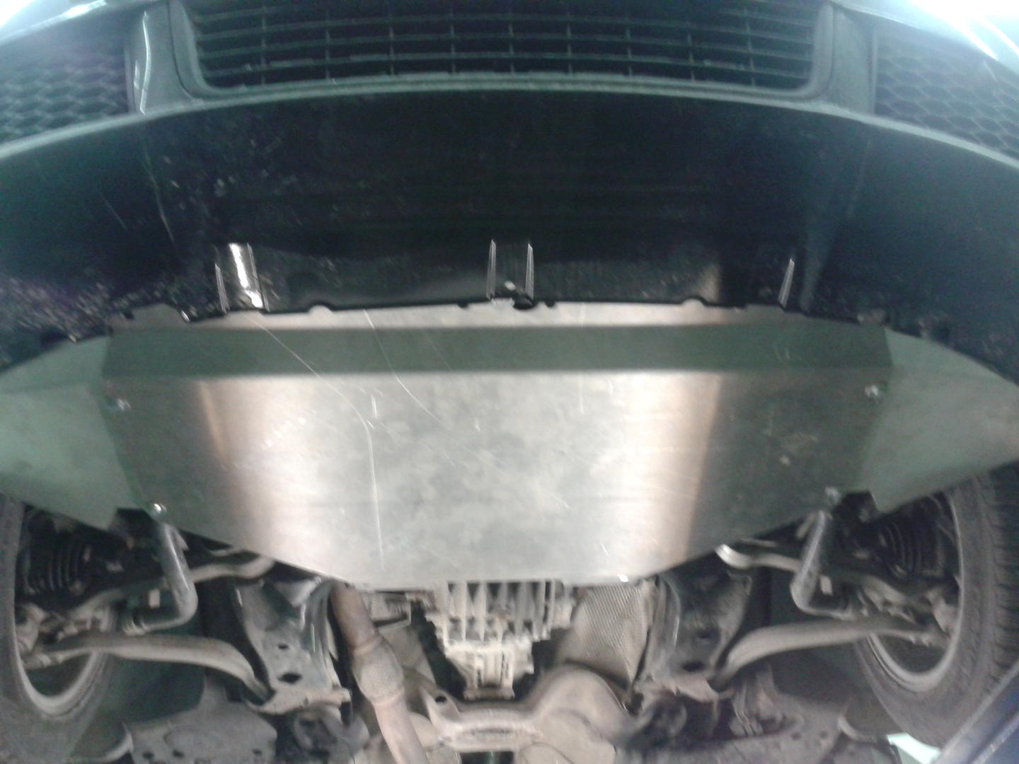

                                                  Pohjapanssarin oon saanu asennettua paikoilleen ja eilen turasin paikoilleen pykälää isomman ahtimen, eli vakio k03 ahdin korvattiin k04 ahtimella. Katalysaattorin ohitusputki on suunnitteilla lähitulevaisuudessa.
