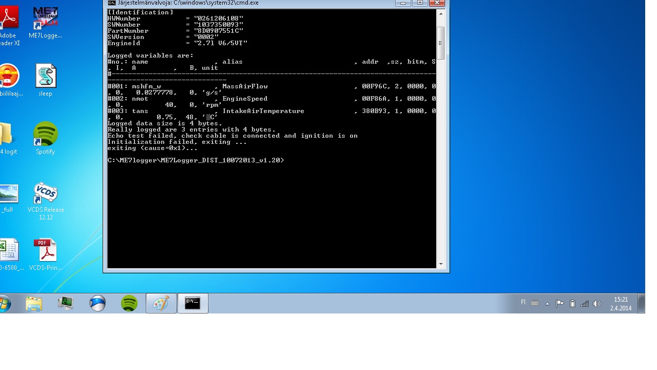

    Yritin tuossa eilen vähän logitella FATS:ia yms suorituskyky arvoja, mutta vcds näytetaajuus on jotain uskomattoman hidasta ja esim 80-120 logituksesta ei tule sillä mitään. ME7loggerin asentelu on vielä vähän kesken kun en sitä saanut tänään vielä millään ilveellä keskustelemaan auton kanssa, vaatis varmaan vähän enemmän nörtin taitoja :/

      Kerroppas mitä se Me7logger herjaa ni koitetaan auttaa.
        Onko se K-linja vedetty ECUlta pistokkeelle suoraan?
          Niin tosiaan sekin. Avasin ecu kotelon ja ei sieltä näyttänyt ainakaan että olisi vedetty mitään alkuperäisestä poikkeavaa johtoa. Pistokkeen ympäristöä tutkin myös ja huomasin että sieltähän on musta-sininen piuha irti. Pikaisella googletuksella se olisi juurikin k-linja? Mutta eikai vcds voisi sitten toimia täysin normaalisti?
          Print screen vielä tuosta mitä se ME7 valittaa. Yritän siis avata sitä GUI:n kautta kun vaikuttaa vähän helpommalta vaihtoehdolta.. tuossakin on varmaan aika monta asiaa pielessä kun en esimerkiksi ekana tiennyt mistä saa .bin tiedoston niin se on otettu tuolta nefmoto sivuilta.

              Juu no eipä tuossa sen kummempaa kuin että pitänee joskus vetää se k-linja ja katsella noiden ohjeiden kanssa alusta loppuun se loggerin käyttö. Mennään nyt siihen asti pelkällä vcds:llä. En kuitenkaan niin paljo logittele ja saa sieltäkin fatsin about selville laskurin avulla.
              Oli näköjään se sini-musta johto katkennut pistokkeen 1 pinnistä niin kolvailinpa sen kuntoon. En tiedä vaikuttaako mihinkään, mutta tuskin sen on irtikään tarkoitus olla.

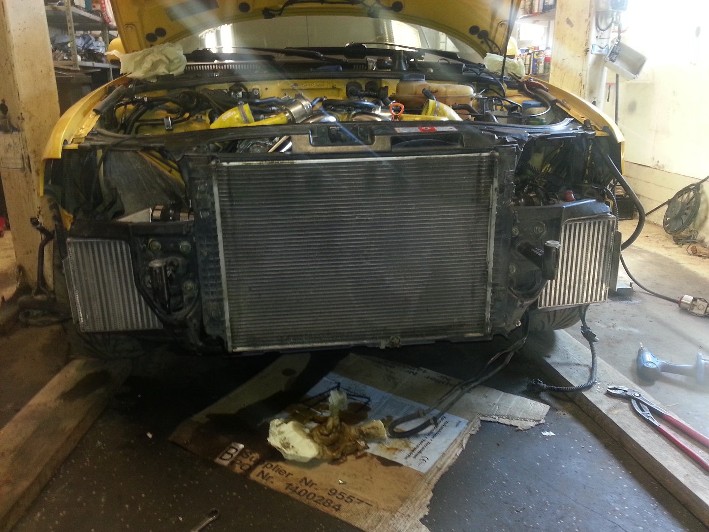

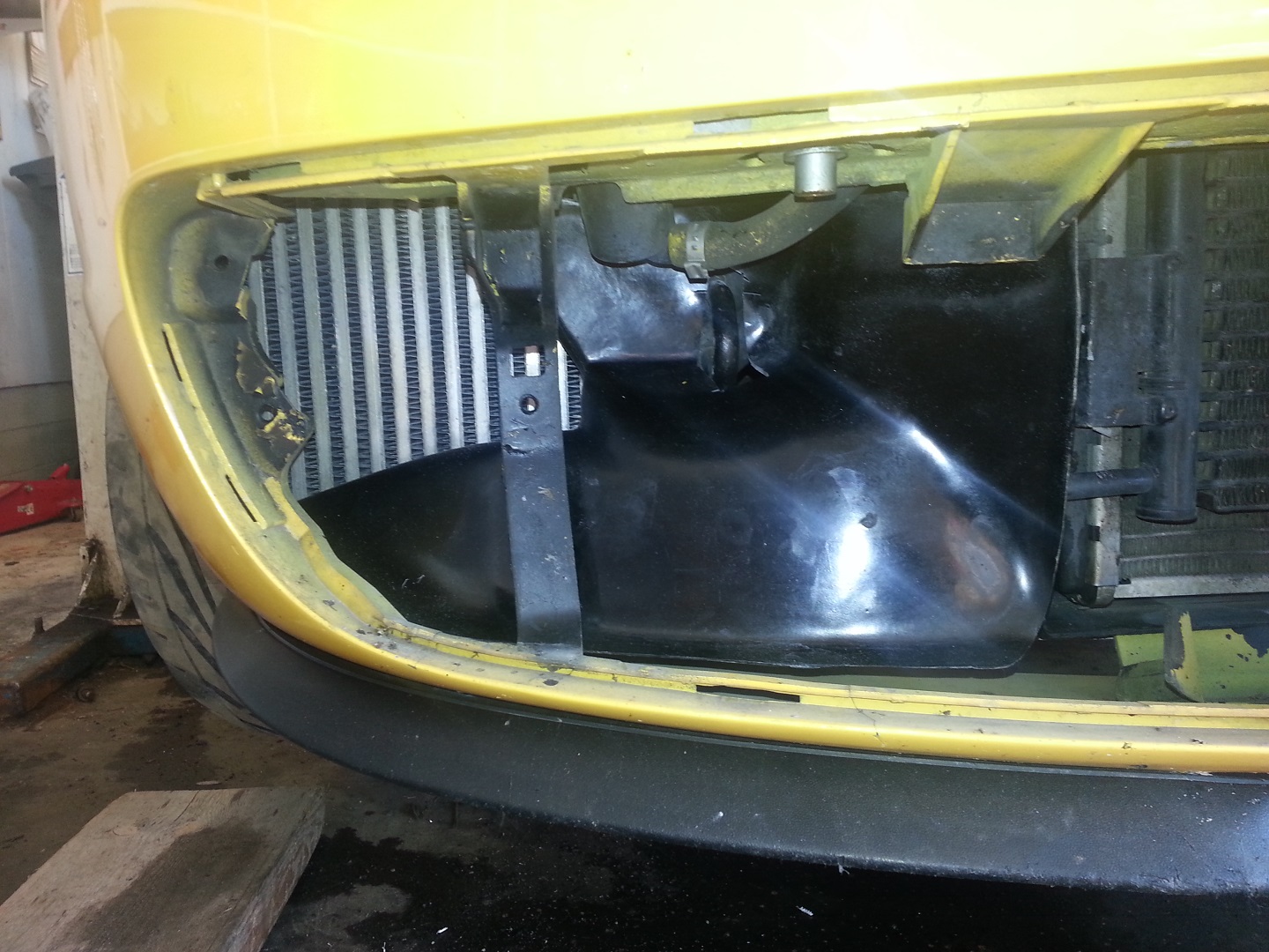

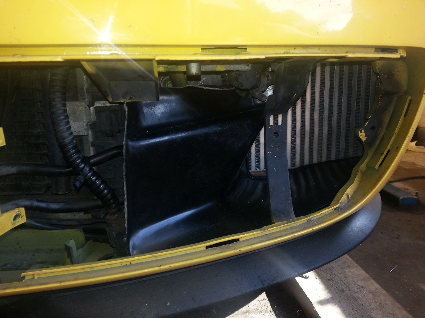

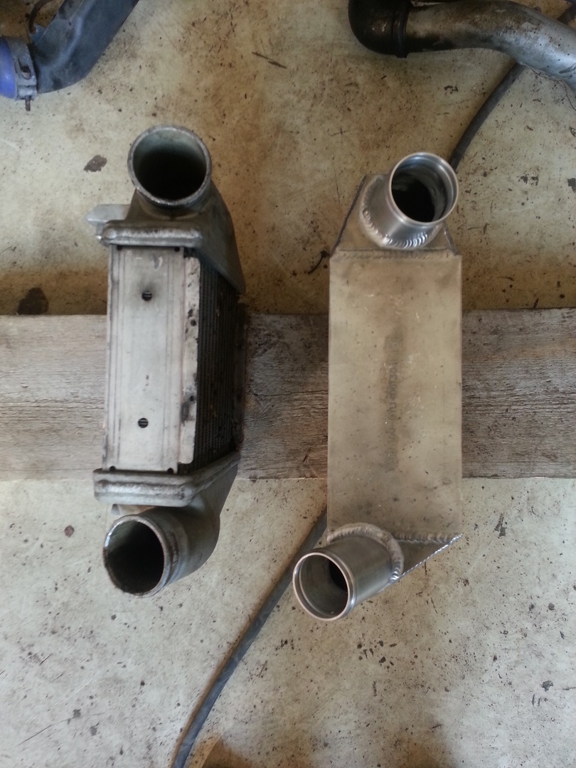

                    Ja jottei olisi pelkkää tasapaksua tekstiä, niin muutama kuva noista jäähyistäkin.

                                  • Vai ei ollutkaan wagnereita... no siinä sitä apinaa taas koijattiin. Ei tullut itsekään ihmeteltyä noita jäähyjä missäänvaiheessa, kun niissä ei nyt tuntunut olevan mitään suurempaa ongelmaa silloin ja muualla taasen oli.

                                        Wagnereita ei tullut juu niiden hinnan vuoksi ja myöskään siksi että on niistä kuulunut muutakin kuin pelkkää positiivistra kommenttia. SRM coolerit eivät sitäpaitsi vaikuttaneet ainakaan näiden perusteella kovin paskoilta hintaansa nähden, jopa pitkälti paremmalle kuin hintavemmat: kliks & kliks. Itelle tuli vielä noidenkin testien jälkeen päivitetyt V3:set. Palaute kyseisistä kennoista oli muutenkin ulkomaiden foorumeilla positiivista ja vaikuttivat kokeilemisen arvoiselta. Pitäisi nyt ehkä ensin panostaa tuossa omassa autossa ilmavirran kulkemiseen keulasta suoraan ja pelkästään kennojen läpi ja varmistaa että ilma myös poistuu takanta ennenkuin alkaa noita haukkumaan olan takaa..

                                                  Myöskään mihinkään isoon lämpöön ei oltu varauduttu tai sille pahemmin ajatuksia tuhlattu, kun ei kadulla sellaista tee. RS4-kuulereilla teki.
