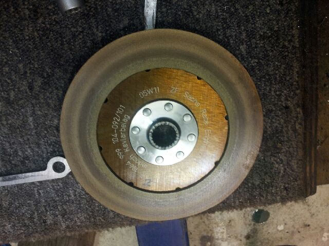

    Saattaa se olla kevlariakin. Voin muistella väärin.
    Tuohonhan saa valmista 3 levyistakin settiä ihan vauhtipyörän kera. Pitäs toimia pakettina ainakin.
    Kevlariahan se onkin :)

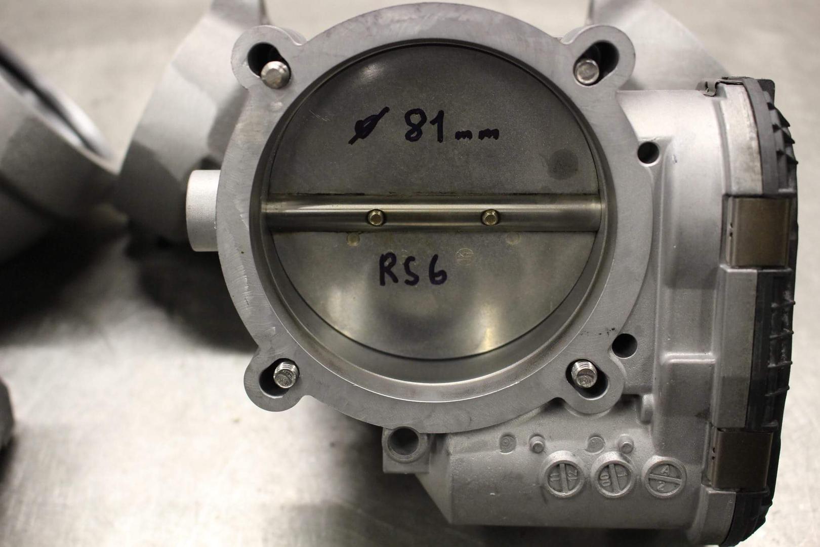

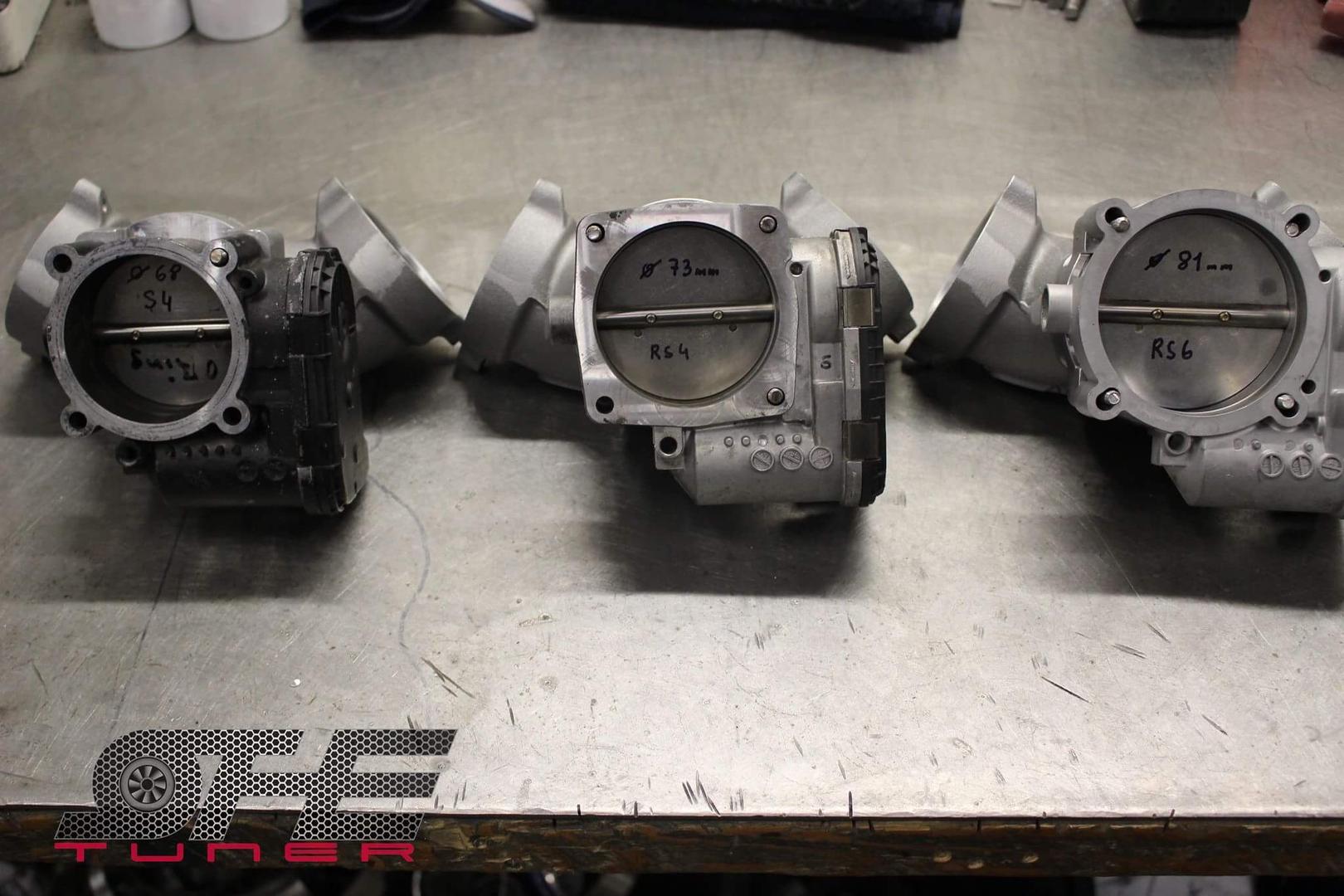

      Laitan muutaman kuvan jossa on kaasuläppien kokoa ja imusarjan mittakuvaa yms noista THE-tunerin osista/ ratkaisuista.

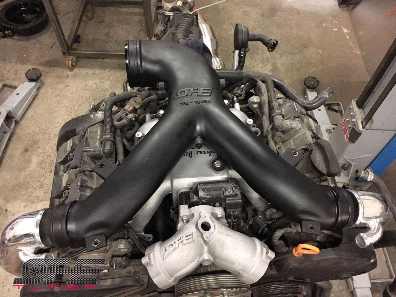

      -rs6 y rööri ja kaasulappä

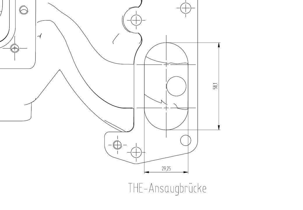

        Mitenköhän tuon RS6-kaasuläpän saisi käymään tuohon RS4 imusarjaan vai pitääkö sekin nyt uusia? Y-putkesta ei varmaan suuren suurta merkitystä ole kun ei sillä tainnut olla merkitystä kun vaihtoi S4-putken RS:än putkeen.
          Tuossa rs6 kaasuläpässä näkyy nuo koneistukset noissa kiinnityspisteissä. Eli kaasulappää pitää koneistaa hiukan. Reijät on ovaalit tuossa.
          Y-haaran tarttee sille kun se on isompi. Siis rs6 kaasuläpälle.
          TTE950 turboilla sitä ilmaa menee aika paljon rajummin läpi kuin mitä sulla on aiemmin mennyt. Sitä kautta voi laskea kuinka isot putket tarttee. Mutta jos jo imuputkien koko pitäs olla 70mm niin varmaan kannattaa se y-imuputkikin vaihtaa. Tietty hintaahan tulee se vajaa tonni lisää. Maffin runko jotain reilu 102-105mm se ainakin tais olla. THE-tunerilta saa senkin.

                                                            - Kaasuläppä päätetty vaihtaa RS6-versioon, osanumero lienee 077133062C

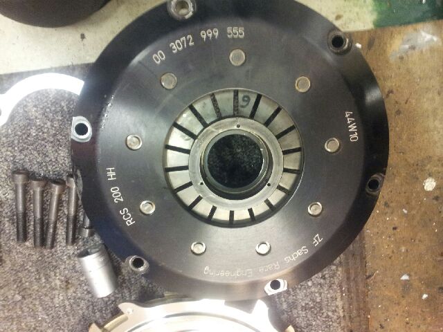

                                                            - Kytkimeksi Sachs RCS 1600nm versio 2-levyisenä
