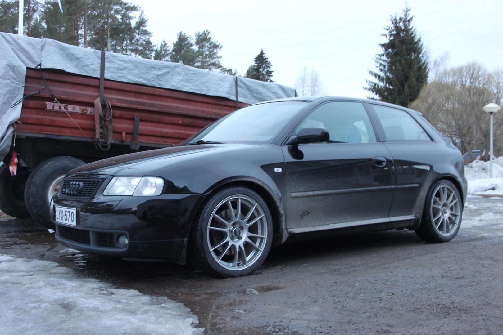

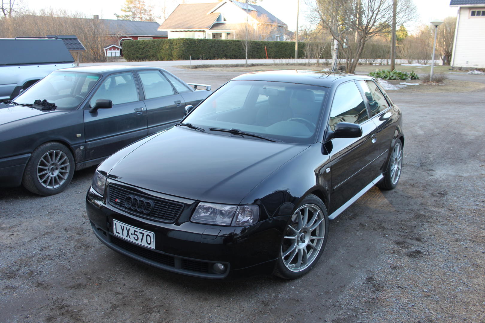

    Tuli tuollainen ässä hankittua, kun tuntui taas siltä että olisi kiva saada jokin uudempi laite alle.
    Aiemmin oli jo tuollainen B5 korinen A4, mutta etuvetoisena se ei ollut kovinkaan mukava laite ajella talvella, eikä niillä läskeillä 225/45/17 renkailla tuntunut pääsevän liikkeelle. A4 vaihtui sitten 80 quattro:on, ja siitä se sitten lähtikin, seuraavan autonkin on pakko olla nelikko.
    S3 tuli heti ensimmäisenä mieleen kun aloitin uuden auton etsinnän, sillä siinä ei ole miljoonan tukivarren alustaa, ja muutenkin kuraa on kuulunut varsin vähän näistä 8L korisista audeista. Lisäksi tuon S3:sen rinnalla oli tarkkailun alla ihan perus A3, mutta S3 sitten lopulta valkkaantui siksi oikeaksi varusteiden ollessa paremmat (recaro sportit, ilmastointi jne.) ja kori oli omaan silmään paremman näköinen.
    Onhan tuo haldex, mutta on sillä muutkin pärjänneet.

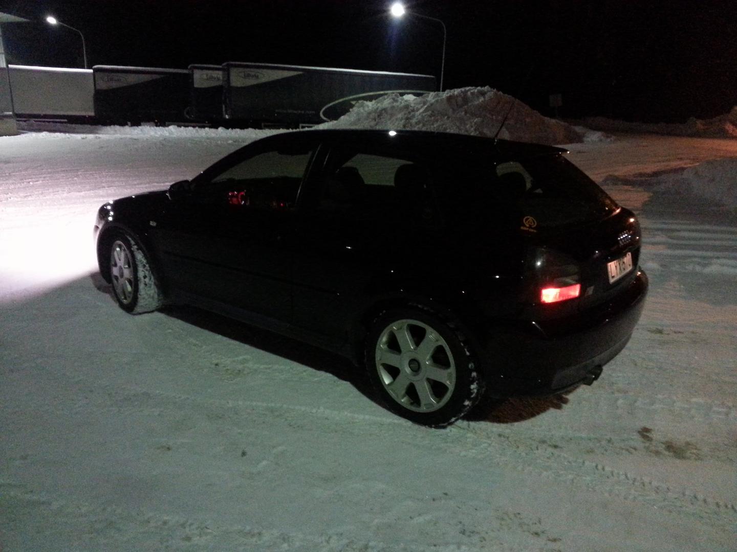

    Kesä:
    XXR 527 9.75x18"
    225/40/18 Nankang AS-1
    Talvi:
    Audi S3 Avus 7.5x17"
    225/45/17 Hankook

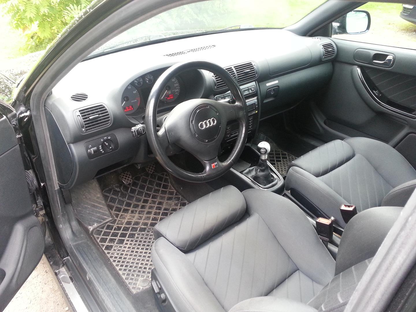

    Sisusta:
    Onyx Black kangassisusta

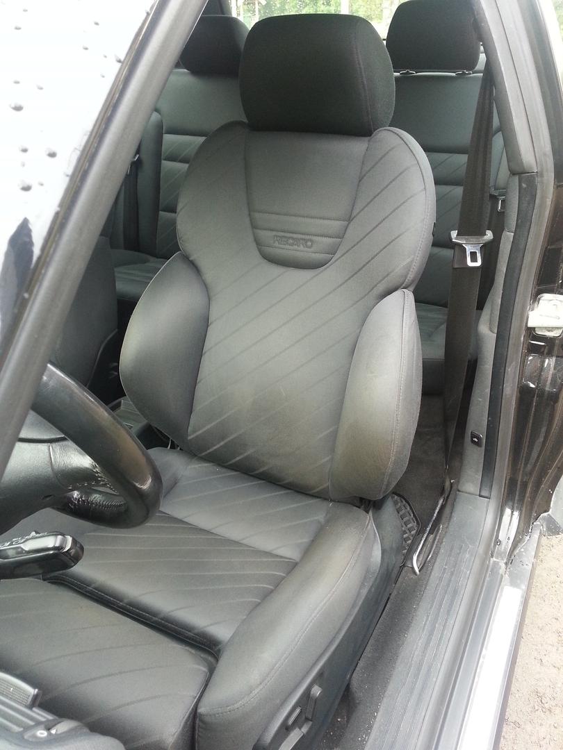

    Recaro etupenkit lämmittimillä ja sähkösäädöillä
    Kolmipuolainen nahkaratti

    - Vakio vaihdekepin nuppi ja pussi -Done

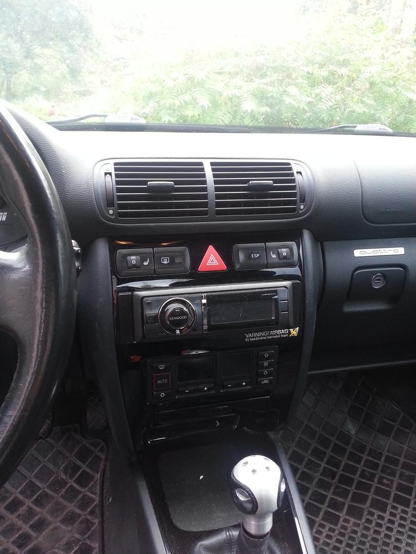

    - Kenwood soittimen vaihto johonkin konsernin omaan laitteeseen, esim. Concert I/II -Done

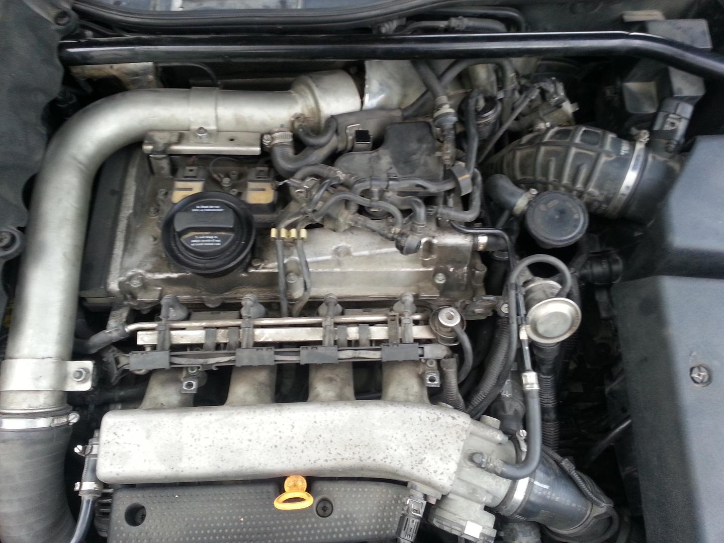

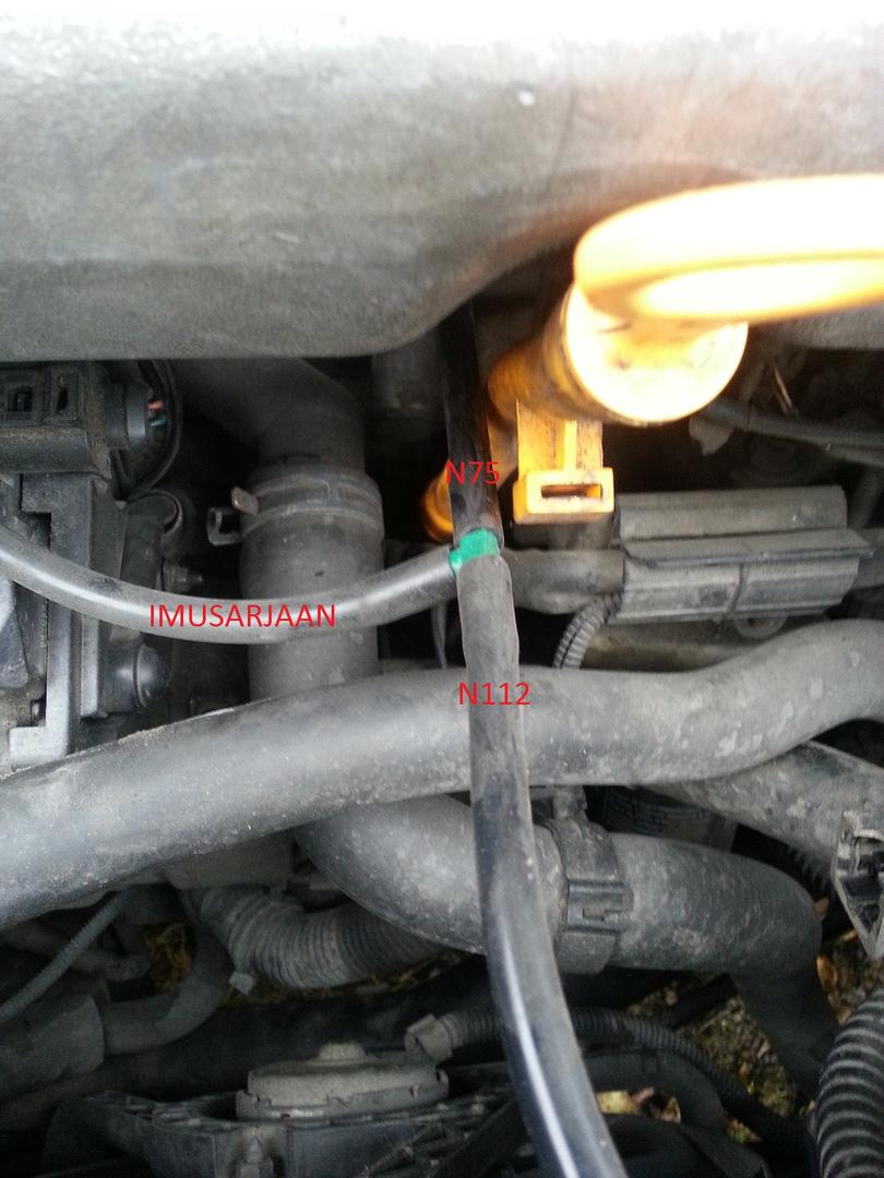

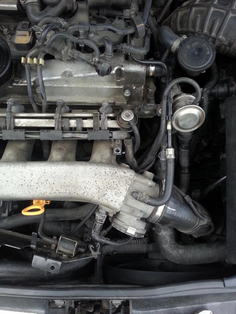

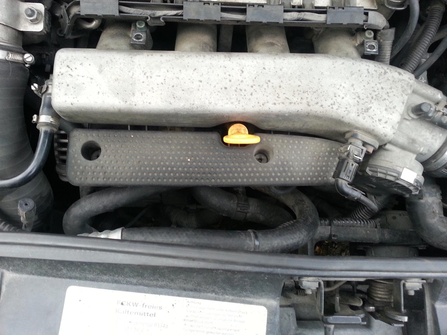

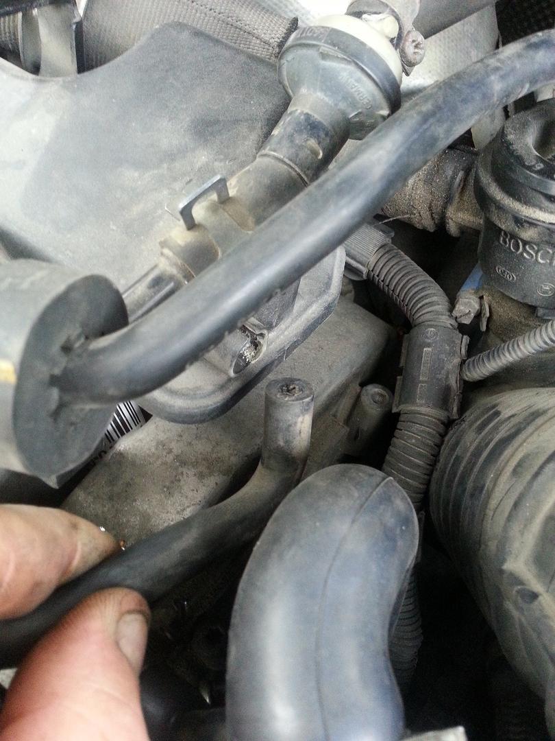

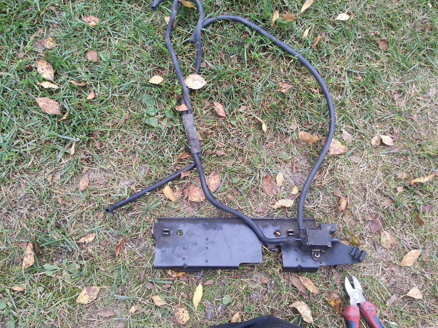

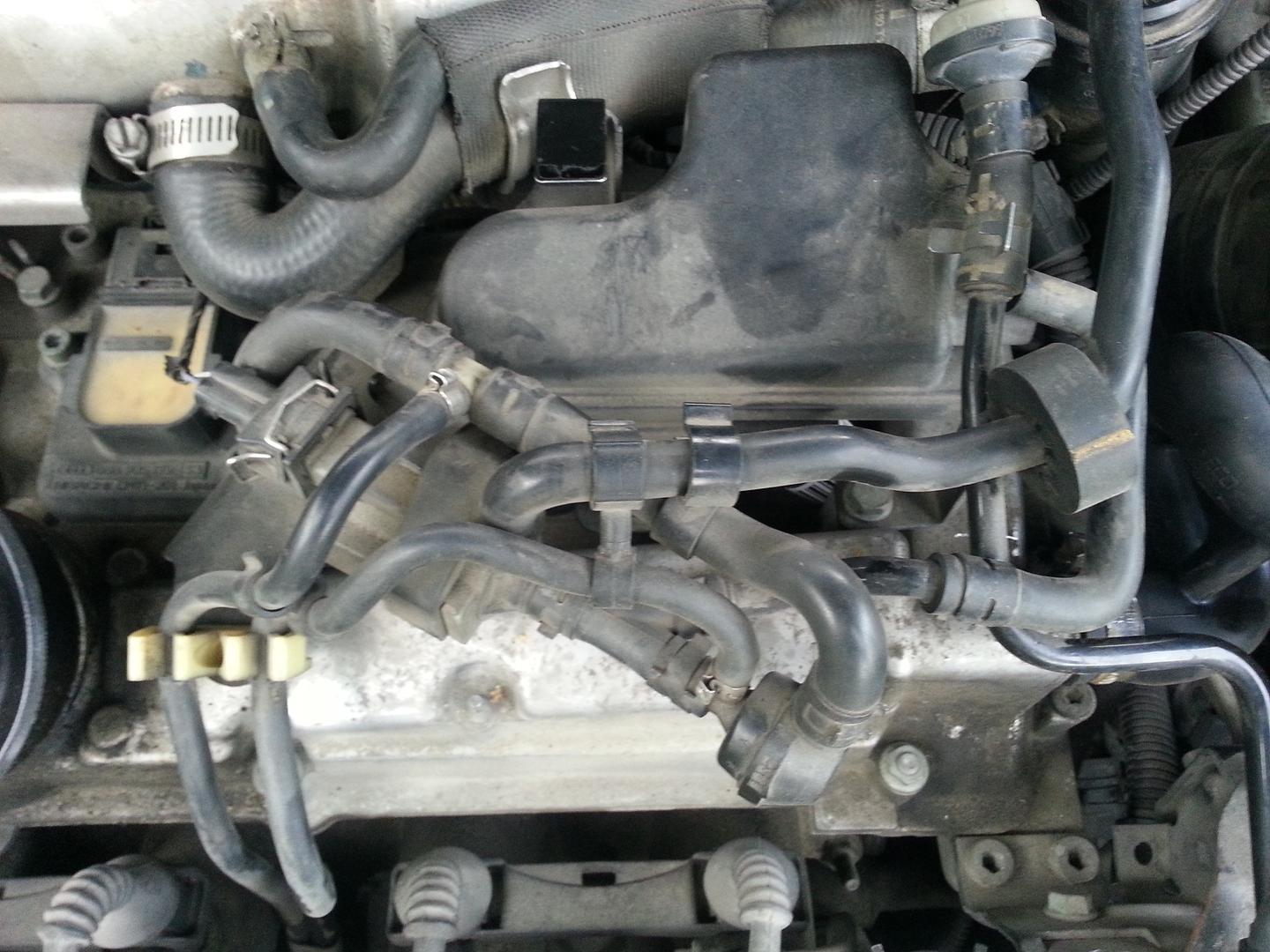

        Tänään sitten tuli suoritettua tämä modi autoon, kun huomasin että edellisellä omistajalla oli katkennut liitin letkulle tuosta alipainesäiliöstä joka on tuossa venttiilikopan päällä.
        Tehojen aaltoilu loppui tällä modilla, mutta sekin voi johtua tuosta rikkoontuneesta alipainesäiliöstä. Katsotaan myöhemmin uusiksi onko muuten mitään eroa havaittavissa.

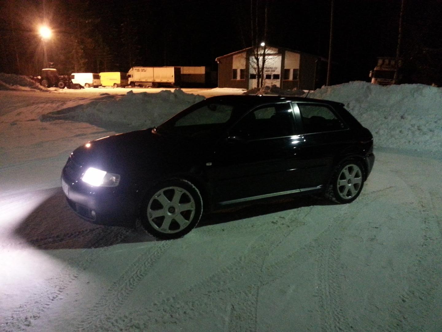

                          Auto ei siis oikeastaan ole muuttunut miksikään, kuin että eteen tuli ledit parkkeihin (normi polttimoiden väri ei sovi ksenonien kanssa yhteen) ja vilkkuihin tuli philips silver visionit.

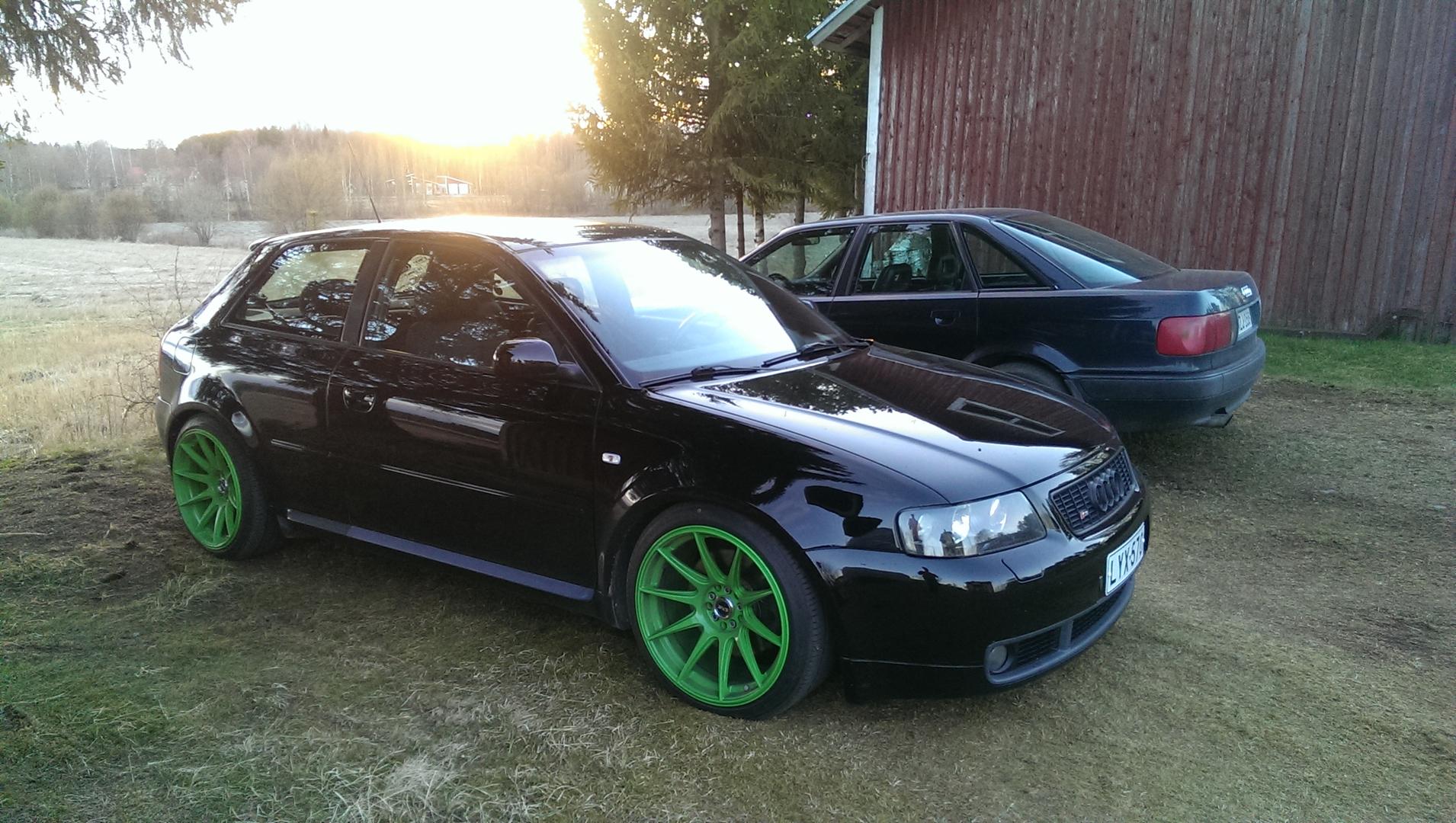

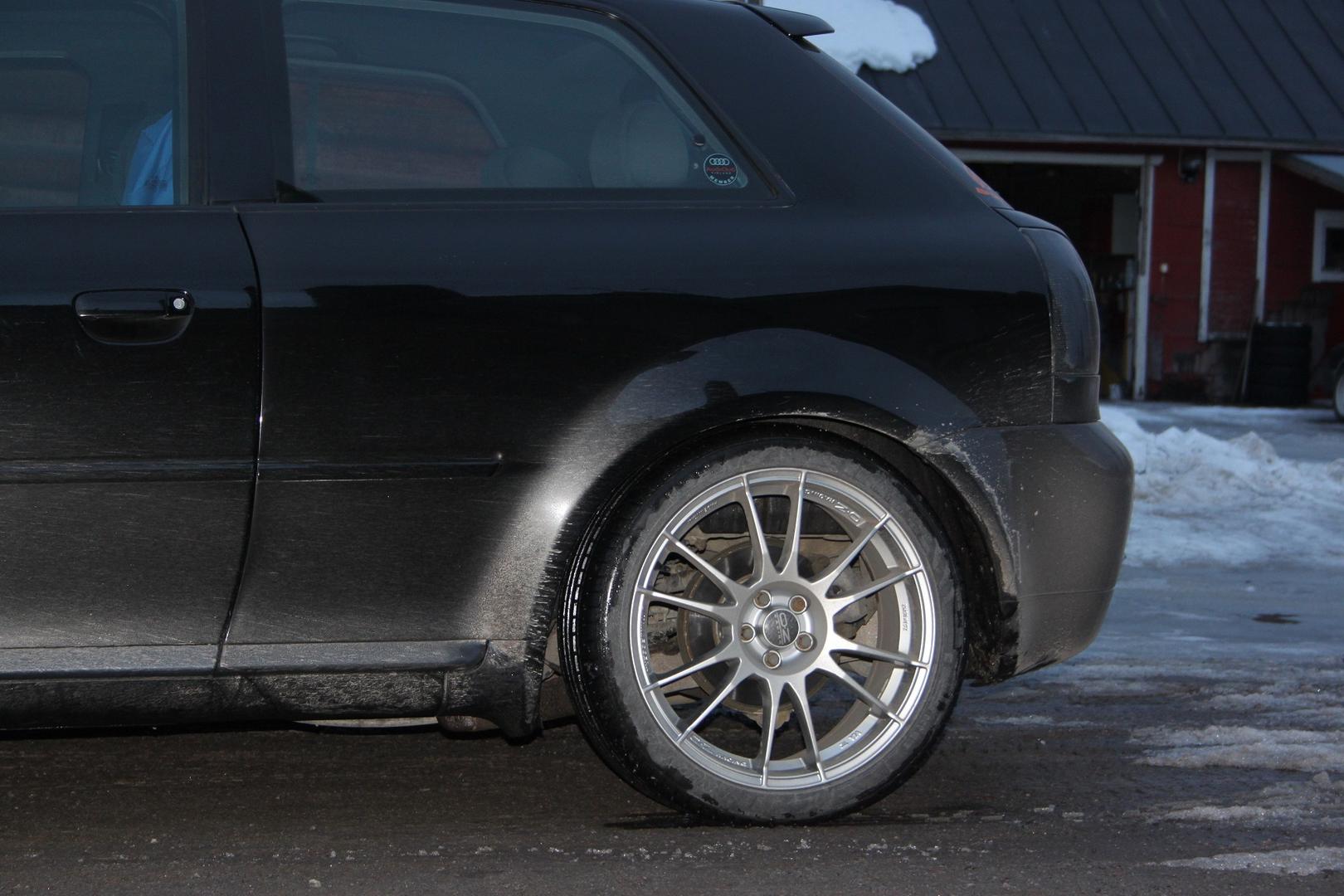

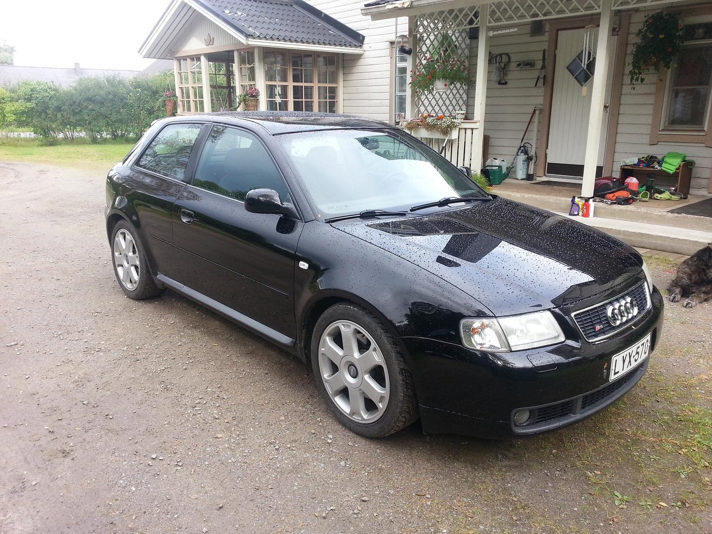

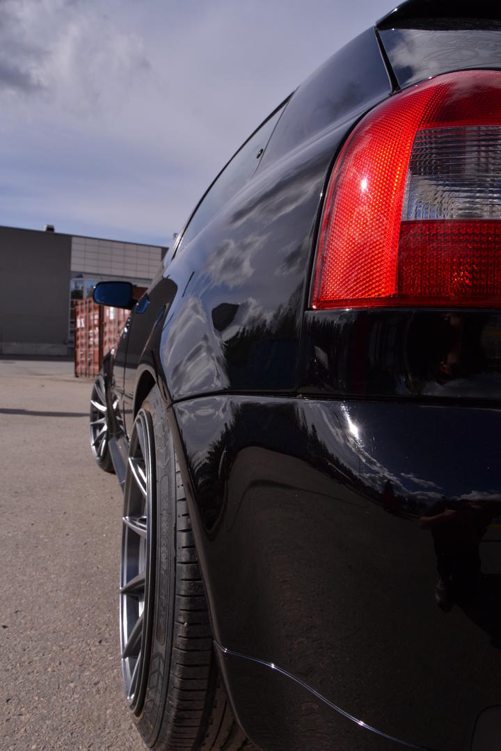

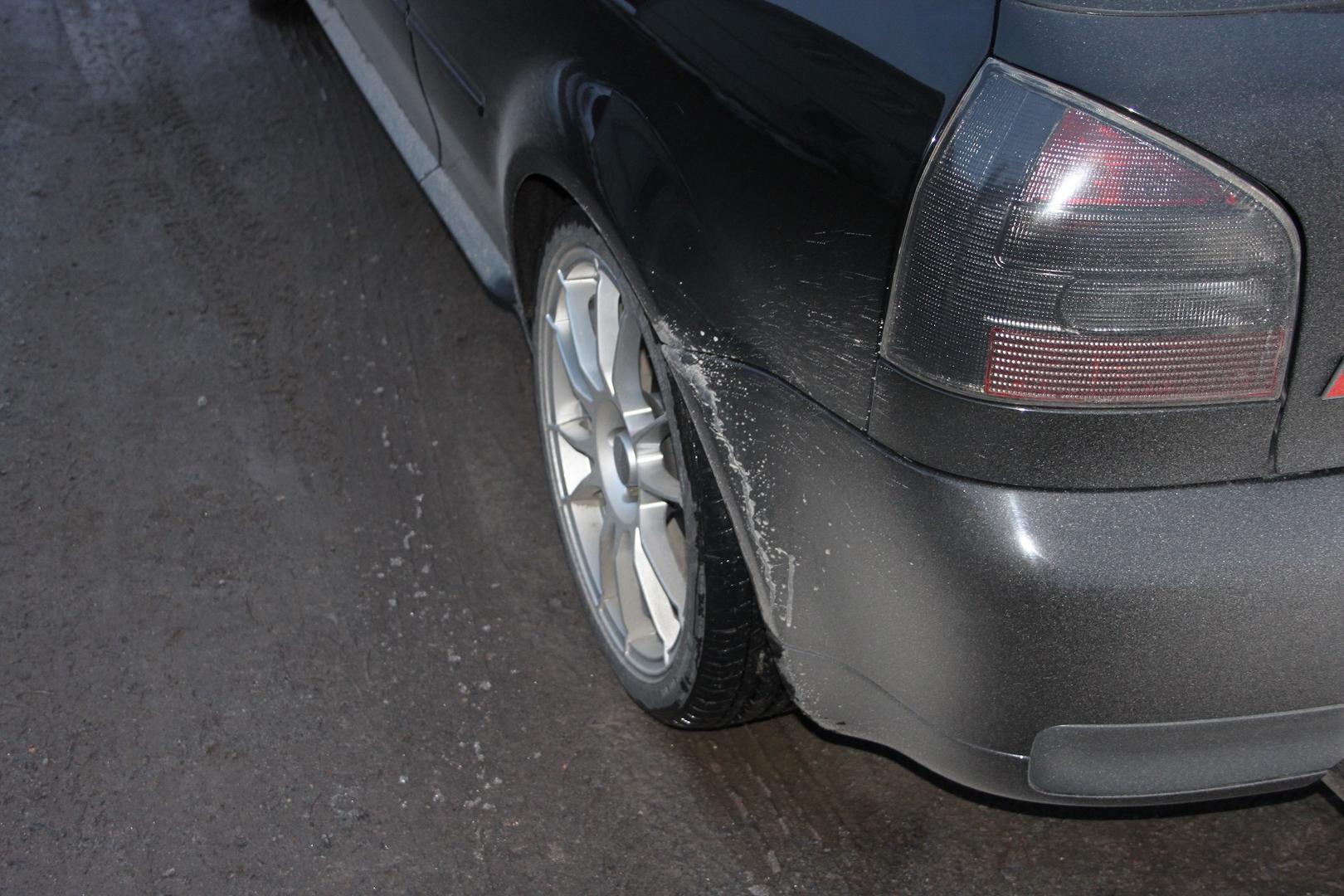

                                Nykyisin autossa on kesävanteina XXR 527 koossa 18X9.75" joille on venytetty 225/40/18 renkaat. Nyt torstaina vein kuitenkin vanteet kurikkaan saamaan uutta väriä pintaan, kun alkoivat näyttää tylsiltä.
                                  On kyllä todella siistin näköinen! Noi vanteet sopii tähän todella hyvin.
                                    Hyvän näköinen on kyllä. Mistä ja mitkä säädettävät camber-varret hommasit?
                                      Bongasin täältä foorumeilta nuo säädettävät varret, mutta nämä ei olleet mitkään merkkivarret, vaan ovat jotain näitä halpoja ebaystä löytyviä.
                                        Mistä löytyy noita vanteita?
                                          Itse tilasin ebaystä, kun jäivät yli 200€ halvemmaksi, kun halvin tarjous Suomesta.
                                            Hieno ässä, vanteet sopivat kuin nenä päähän. :)

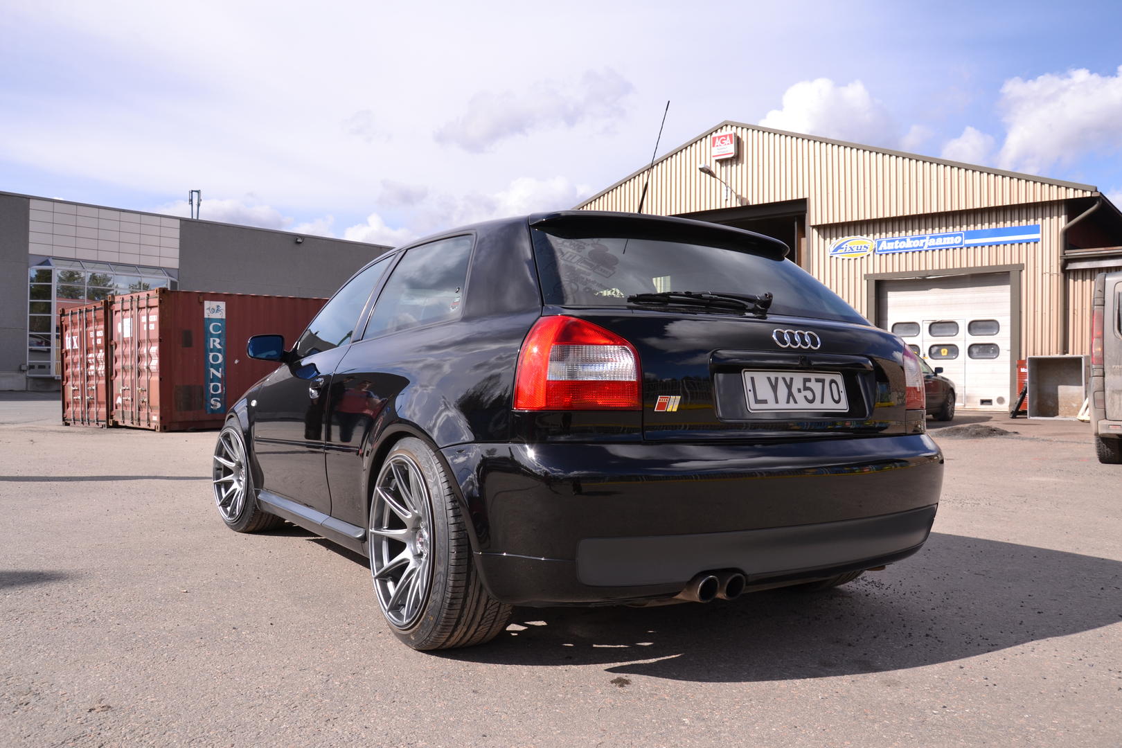

                                                Tässä yksi kuva likaisesta autosta ja vanteista.
                                                Pitää ottaa torstaina kuvia puhtaasta autosta, kun pitää käydä auto pesemässä ja irroittelemassa ylimääräisiä osia kun menee auto vapun jälkeen maalaukseen. Korjataan yhden vanhuksen aiheuttamat vauriot takapuskurista (hänen piikkiin) ja samalla korjataan apukuskin puolelta takakaaresta ja listan alta pilkistävät ruosteet pois. Sitten on enää jäljellä ovien listojen aluset ja etulokasuojien alanurkat, jotka nekin olisi tarkoitus korjata nyt kesän aikana.
                                                  Komee on, mutta kasikymppi huutaa compen spoileria taustalla. :)

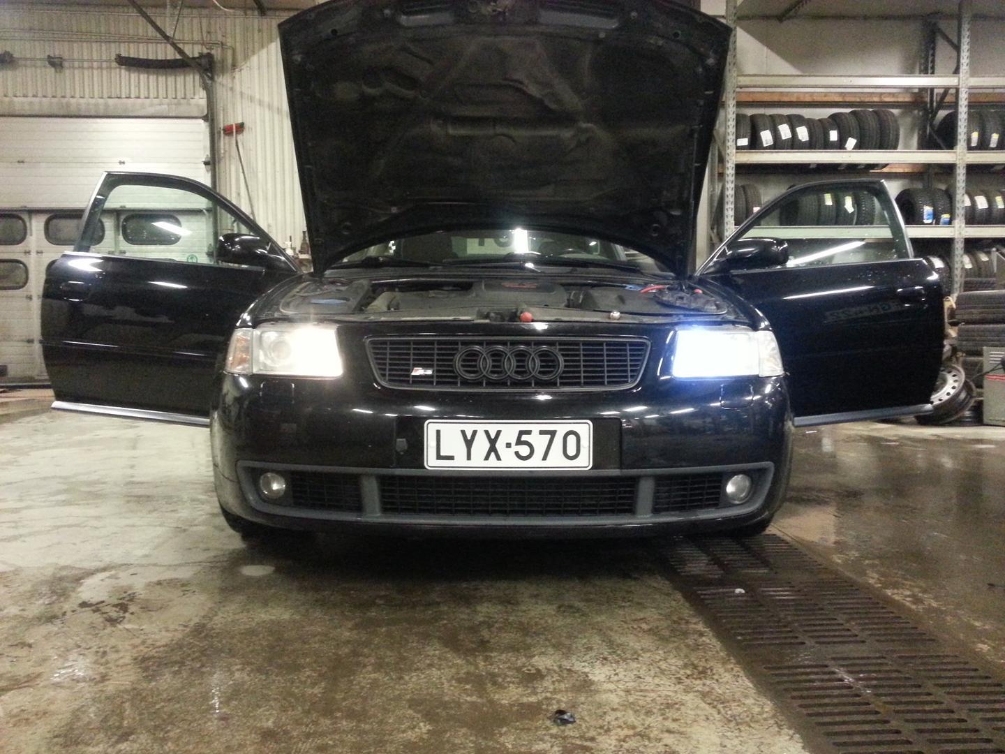

                                                      onkos noi etuvalot jotka olet päivittänyt niin näitä halpoja jälkimarkkinalamppuja vai ootko hommannut jostain esim. ebaysta facelifti-umpiot? ... samaa päivitystä itsekkin jo tovin pohtineena tässä vaan mietiskelen.
                                                        Nämä on aidot xenon hyväksytyt facelift ajovalot ebaystä purkaamolta ostettu.
                                                          Paljonkos jouduit köyhtymään parista? ilmeisesti ovat melkolailla bolt-on?
                                                            Kyllähän nämä varsin kalliiksi loppuviimein monen erehdyksen kautta tuli, ja lopulta taisi hinnaksi jäädä 450€ pari, ilman säätömoottoreita.
