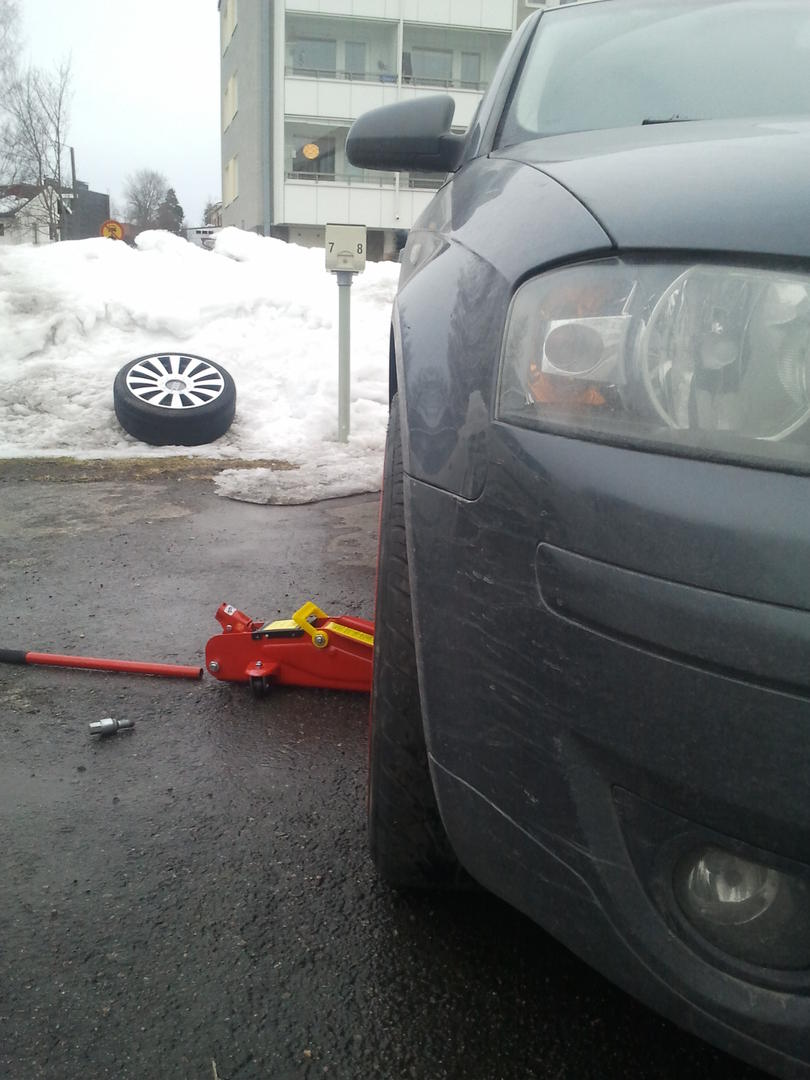

    Alustasarjaksi pitkän pohdinnan jälkeen valitsin KW variant 1.
    Alustaa pääsin vaihtamaan kaverin halliin. Niinku aina kaikki ei mene naps ja kops systeemillä kuten ei menny tämä alustanvaihto operaatio. Onneksi kun ongelmia tulee otetaan käyttöön vaan isompaa työkalua, tässätapauksessa rautakanki ja puuparruja.
    Muutama kuva operaatiosta
    Viimeksi muokannut skige; 6.8.2012, 17:53.
      Kesävanteiksi valitsin BBS LM replikat 8x18" koossa ET 45. Halusin eteen ja taakse samankokoiset vanteet, jotta renkaiden kierrätys edestä taakse onnistuu. Rengaskokona on tällähetkellä 225/40/18.
      Edit:Lisäys, kaksi viimeistä kuvaa vanteen kokeilusta vakio alustalla. Vannehan oli 8x18 ET45 kumi 225/40
      Viimeksi muokannut skige; 22.2.2013, 18:01.
