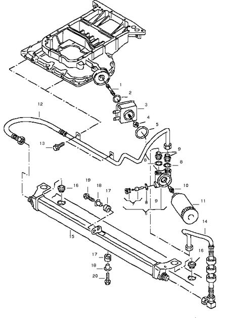

                              Niin, auto vuotaa öljyä edelleen. Tosin viime kertaisen puhdistuksen jälkeen oli nyt helpompi seurata mistä se vuotaa eli yhtenä paikkana on tämä. Tuo kuva on tuosta irtomoottorista kun kävin tutkimassa tuon öljynjäähdyttimen rakennetta.
                              Liitteenä kuva rakenteesta. Ilmeisesti jompikumpi tiivisteistä 2 tai 5 vuotaa. Vagcat ei näytä osanumeroa tuolle tiivisteella 2 ollenkaan vaan sen kohdalla lukee tyynesti:
                              discontinued / replacement: 028 117 021 D /
                              Itseasiassa tuossa irtomoottorissakaan ei ollut tuota tiivistettä numero 2. Onko tuo tiiviste itsessään tuossa coolerissa? Mulla ei tuossa ole kuin ruskea muovinen kehikko joka ei kyllä tiivisteen tehtävää kovin hyvin aja.
                              Öljypohja on juuri tuon suodattimen kohdalta märkä noin kämmenen kokoiselta alueelta, samoin tuo coolerin pohja oli märkä. Ensin kun katselin tuonne niin tuolla kohdalla olevien öljynpohjan pulttien päissä nökötti öljytipat, ensin mietinkin, että onko mahdollista, että öljy pääsee niiden pultinreikien kautta vuotamaan, mutta kyllä tuossa näyttäisi melko hyvin tuota tiivistemassaa olevan ja kun tuota rakennetta tarkastelin niin tuskin se öljy pohjasta vuotaa.
                              Pitää tilailla tuonne tiivisteet mitä sinne saa ja vaihtaa ne.
                                Katohan ettei itse jäähy vuoda. Otin oman pois kun vuosi kennosta, eikä sitä ihan heti keksinyt.

                                  • mulla vuoti samainen tiiviste konerempan jälkeen.
                                    • Jeps, tuo on juuri se ruskea muovihärdelli. Mikä tuon osanumero on?
                                      Itse jäähdytin on tiivis, tuli katseltua se läpi.
                                      Tosiaan kerrankin helppo purkaa/vaihtaa =)

                                        Marjanpoiminnan ohella ulkoilutin Riesaakin. Öljynvuoto tuntuu nyt talttuneen ja se ei vuoda kuin tuosta coolerin/suodattimen jalasta. Tilasin Janilta jo tuohon tiivisteet joten saadaan sekin kuntoon. Otin tiivisteen tuohon varamoottoriinkin eli tuleepahan siihenkin sitten vaihdettua.
