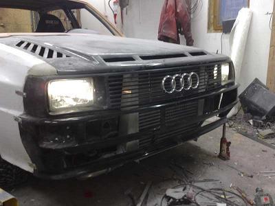

      [Pete I] Saako kysyä että, mistä oot hommannut tuon keulakonversion osat? eli konepeiton, lokarit ja maskin. Tästäkin laitteesta tulossa pirun siisti. Peukut ylös ja tsemppiä rakentamiseen. Kyllä se motivaatio sieltä jostain tulee :)
      Saa kysyä :) Täällä foorumillakin vaikuttaa tekijän poika joka niistä silloin tällöin huutele muttei varsinaisesti ole niitä kaupannut, en kuitenkaan suosittele ainakaan noiden osien laadun vuoksi, ei ole ihan että heittää kiinni ja maali päälle. Pääsee tekemään pohjia aika reippaasti.. Kannattaa neuvotella ja pyytää etukäteen kuvat osista jos meinaat ostella hältä.

        projekti seisoo pihalla odottaen ovia ja luukkuja pressun alla ja vielä olisi yhden oven kahvanvaihto projekti edessä, jos tänään sais sen vaihdettua ja tuon kuskin oven joka oli harjoituskappale niin sitä pitää vielä fiksata..
        tuli tuossa kokeiltua photoshopilla hieman, että minkänäköinen projektista vois tulla.. väri ehdotuksia otetaan nyt vastaan, kun on jo ajankohtainen :)
          Konepeitto ja maski tuli minun kauttani. Ja nämä osat sopii paikalleen aika hyvin. Konepeitto on aina priima ja maskin sopivuss riippuu käytettävistä valoista.
          • #65
            Tupi: Konepeitto ja maski tuli minun kauttani. Ja nämä osat sopii paikalleen aika hyvin. Konepeitto on aina priima ja maskin sopivuss riippuu käytettävistä valoista.
            ainiin tosiaan anteeksi tuosta, tuli tuossa ajateltua vain noita pullistuksia, Tupin kautta tulleet osat on olleet ihan priima tavaraa, kiitoksia vain tupille ja tekijälle.

                Konepeiton lokarinpullistukset sais Streettuningcarilta hintaan 390e. http://www.streettuningcar.net/shop.php?vaata=204
                Noista toki nuo takalokarit joutuu työstämään ja sovittamaan aika rankasti. Tuliko tuo sinun setti halvemmaksi?
                • #68
                  Konepeitto sportin kopio ja vakiokeulaan, sportissa on pyöreämpi keula. Pullistukset urkin. hinta nyt ei ole paha, kyselin kerran just samaa sarjaa toisesta puljusta ja vastausta ei silloin kuulunut. Tupin kautta nuo keulan osat saa mutta ihan "sportin" pullistuksia taitaa väkertää raitoniemi, jahka nuo saan valmiiksi niin niistä on tarkoitus ottaa kunnon kopiot niin ehkä sopivalla rahalla pystyn myymään.. ehkä ;)

                      tasan sen verran että noita kuituosia on soviteltu ja muokattu niin että silmät ja suut ollu täynnä kuitupaskaa ja loppu mielenkiinto tammikuun jälkeen. Nyt ostin kaarentaittovehkeet jos sitä taas sais sen verran mielenkiintoa mennä tallille jatkamaan..
                      Viimeksi muokannut jvt1; 25.3.2008, 10:37.
                      • #71
                        Noniin, alko etenemään, toinen projekti pukkaa päälle ja viikonlopuksi on sovittu sällien kanssa että tehdään pohjat ja ensiviikolla voisi ajatella jopa maalausta. Väri ei vain vieläkään ole iskostunut päähän, valkoinen + ajanhenkeen rallivärit, kirkuvan oranssinpunainen helmiäinen alaosa ja satiinin mustalla yläosalla, vai musta..
                        keula ja takapullistukset alkaa jo näyttää muuten hyvälle mutta pitää värjätä tummaksi noita osia etupuskurin takaa ettei kovin paista silmiin rojut. ja vähän vielä muokata tuota maskia

                            SportQ levikkeet, maskit, puskurit, hiilikuitupelti(Tupilta, vaatii korjausta)
                            4.11 välitteinen perä, 016 aski.
                            Kori läpikäyty (kuten projektista selviää)
                            Oikeastaan suurin työ on kuituosien sovittaminen kun alkuperäiset on mallia "ei istu" + ovat Coupe malliin mutta aikalailla nyt passaa nelioviseen.
