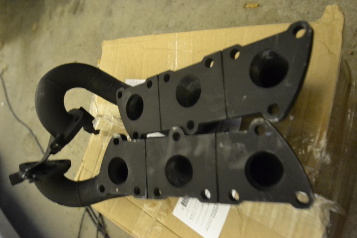

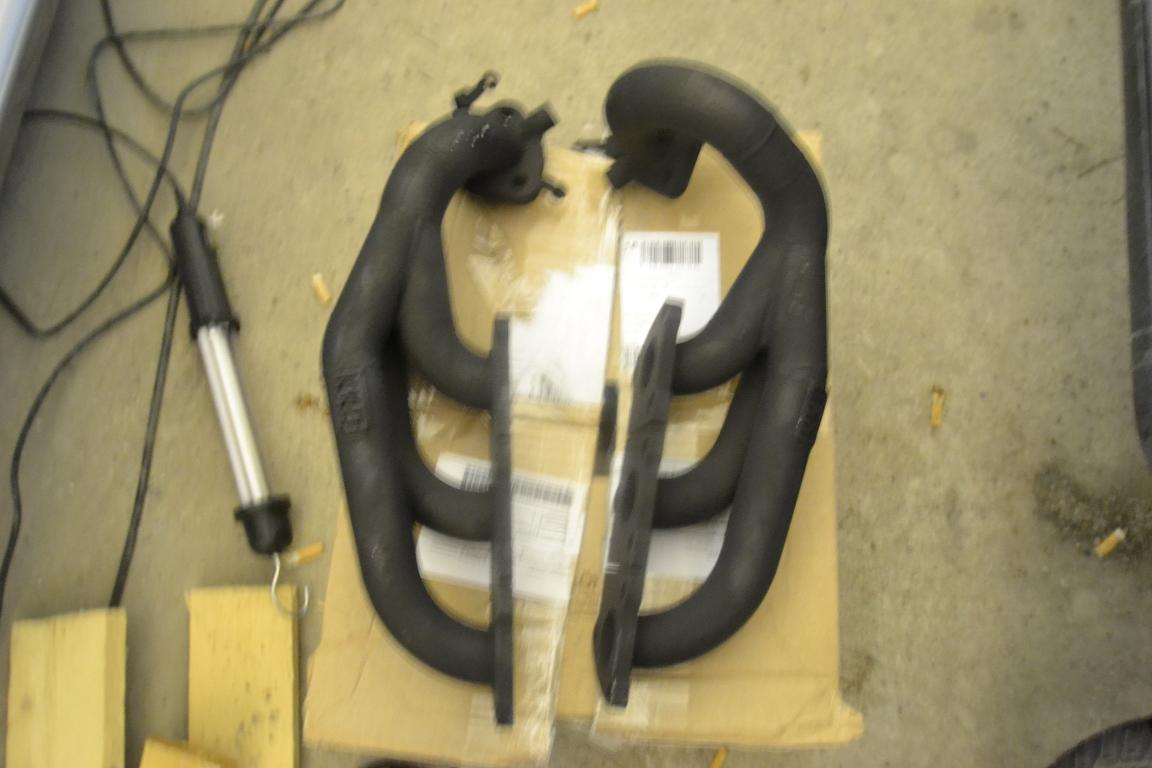

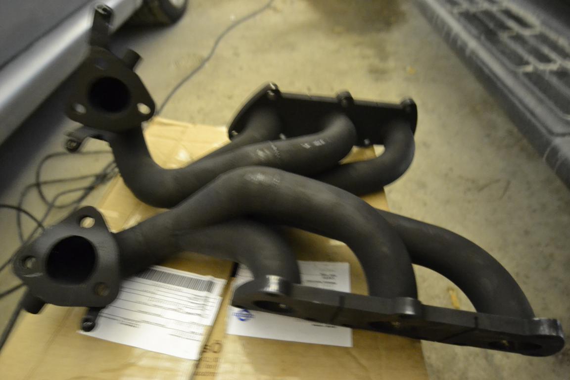

                  Pikkusen päivitystä tähän projektiin..

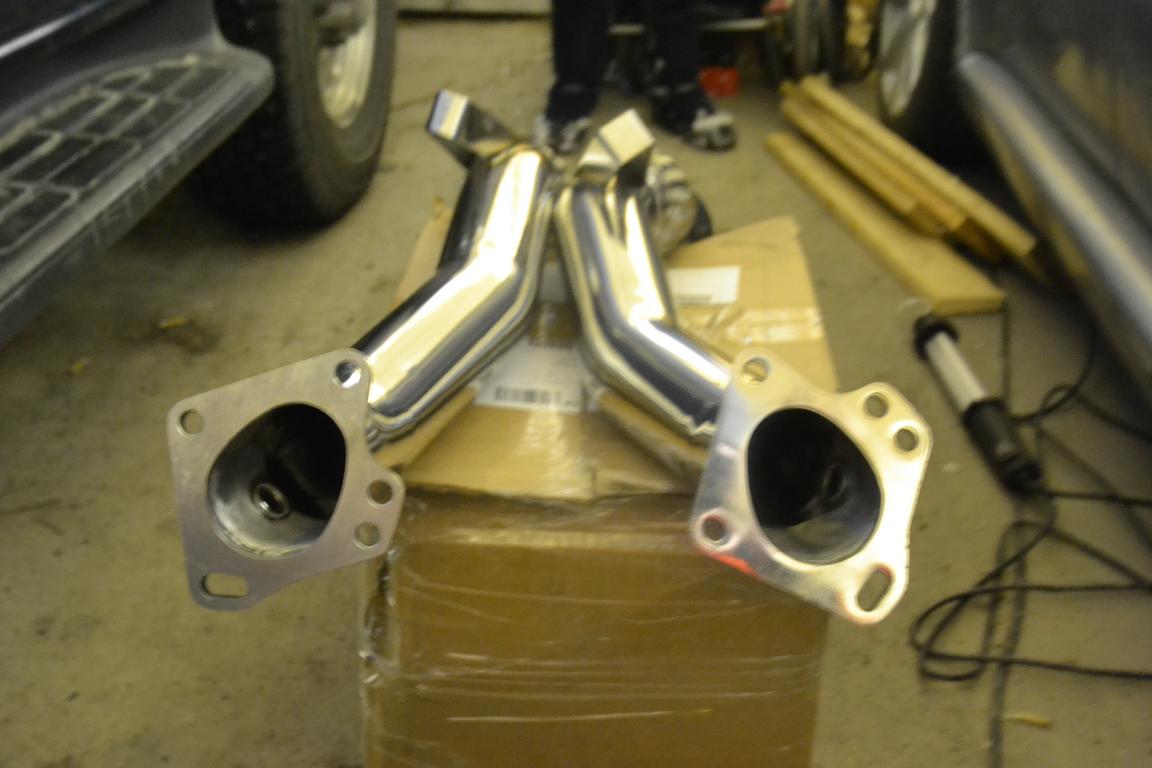

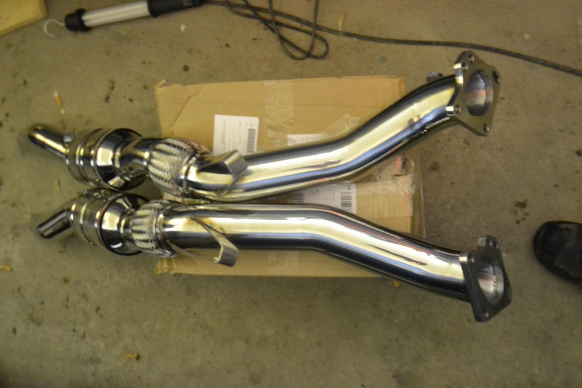

                  Wagnerin downpipet ja KKD:n pakosarjat saapuivat..
                  Loban kamoja saakin näköjään odotella sit oikein tosissaan..

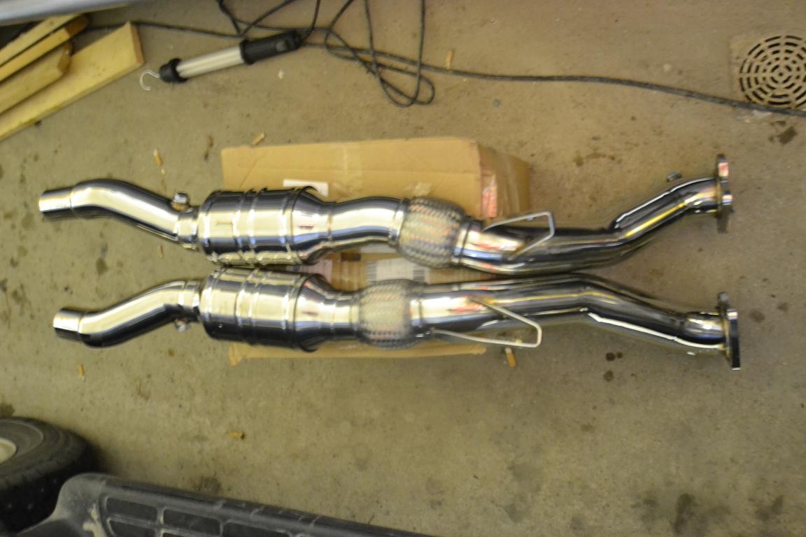

                    Wagnerin downpipet
                    Kirjahyllyyn sit toinen sarja, sen verta on komeen näköset.
                      Lähdetty liikenteeseen ihan kovalla rahalla. Mutta niinhän se pitääkin, hieno homma!
                        Noi downpipet on kyllä niiiiin kirjahylly kamaa!!!! Harmi, ku ne ei näy ulospäin autosta.. :) Ellei sit ole katollaan ojassa.. ;)
                        Rahaa palaa kyl aika prkeleesti, mut meinasin ku kerran autoa alkaa virittää, ni tekee sen sit kerralla kunnolla..
                          Meneehän sitä rahaa mutta sun ei kuitenkaan tarvi upgradepäivityksiä koneeseen uhrata eli siinä mielessä säästyy muutama toimintatonni. Halvemmaksi tulee kuitenkin tehdä kerralla kunnolla kuin virittää kahteen tai kolmeen kertaan.. Kytkintä sulla ei näyttänyt olevan listalla, orkkiksella tuskin kuitenkaan mennään?
                          Oliko noissa DP:ssa 100cc katit?
                            Oli tuolla listalla 650nm organic clutch kit..
                            Noista cateista mulla ei ole mitään tietoa, enkä löytänyt Wagnerin sivuiltakaan sen kummempaa tietoa..

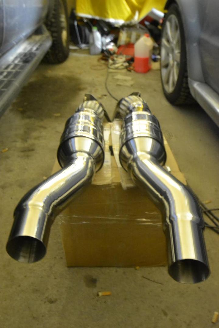

                              No niinpäs olikin, oli jäänyt silmien väliin tuo rivi. Onko tuo supersprintin catback minkäkokoista rööriä? Toivottavasti isompaa kuin perus 3".
                              Edit: vähän surffailin niin taitaa olla 100cc noi katit.
                              Viimeksi muokannut Mikse; 16.2.2012, 21:21. Perustelu: lisäys
                                100cc katit pitäs olla ja Loban kamatkin pitäs olla tulossa :)

                                  superspintin cat back on muistaakseni 80mm halkaisijaltaan eli hivenen isompi kuin 3"
                                    Mullon omassa Supersprintin catback ja siinä uskossa (tiedossa) olen elänyt että olisi 3,25" tötteröä.
                                      Asia on niinkuin Jape tuossa sanoo..
                                        Joo ei näitä projekteja Suomenmaalla liikaa ole. Osaaako (kehtaako) kukaan heittää arviota montako B5 S4/RS4:ää Suomessa on varustettu isommilla (väh 600hv spec) kuin RS6-ahtimilla?
                                        Supersprintin sivuilla luki cat-backin halkaisija 80mm, eli onko sitten 3,125". Käynee ahtaaksi noilla ahtimilla?
                                          Ei noita tehokkaampia S4/RS4 kulkineita ihan joka kulmassa kuitenkaan taida vastaan tulla.. Ja myynnissä näkee vielä harvemmin..
                                          Katohan vaan, supersprint catback on 2x63.5 ja 1x80..
                                          Viimeksi muokannut Jarre; 17.2.2012, 09:14. Perustelu: typo
                                            Ei tuo 3,25" käy vielä ahtaaksi. Yllättävän nopiasti tuo putkistokin jäähdyttää kun kumminkin alimmaisena autossa on.
                                            Sitten vasta jos lähetään oikeasti useamman kymmenen kierroksen ratasessiota vetämään lämpiää koko putkisto niin, että tarvitsee isompaa. Siinä kohtaa yleensä kilvet on konttorilla ja pakoputket voi tuoda vaikkapa takaovista ulos :>
                                              Eiköhän se pakokaasu mahdu tulemaan tuostakin rööristä. Jäähtyy aika tehokkaasti kun se selviää turboista ulos. Downpipet on 3" rööriä niin ei ahdista ihan heti.

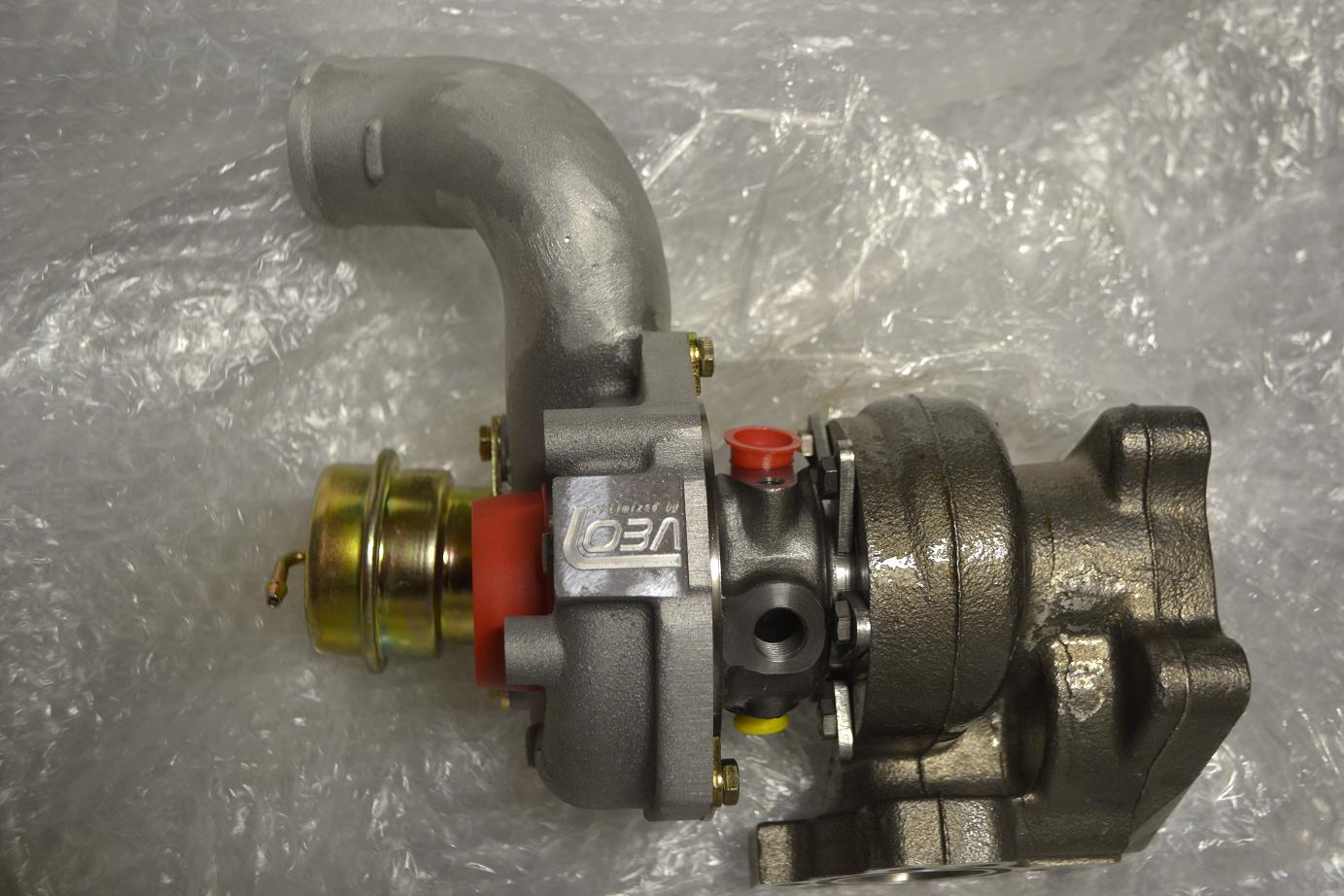

                                                Update tähän projektiin..

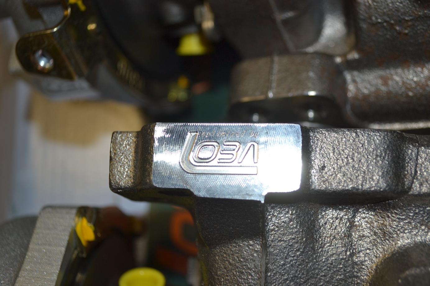

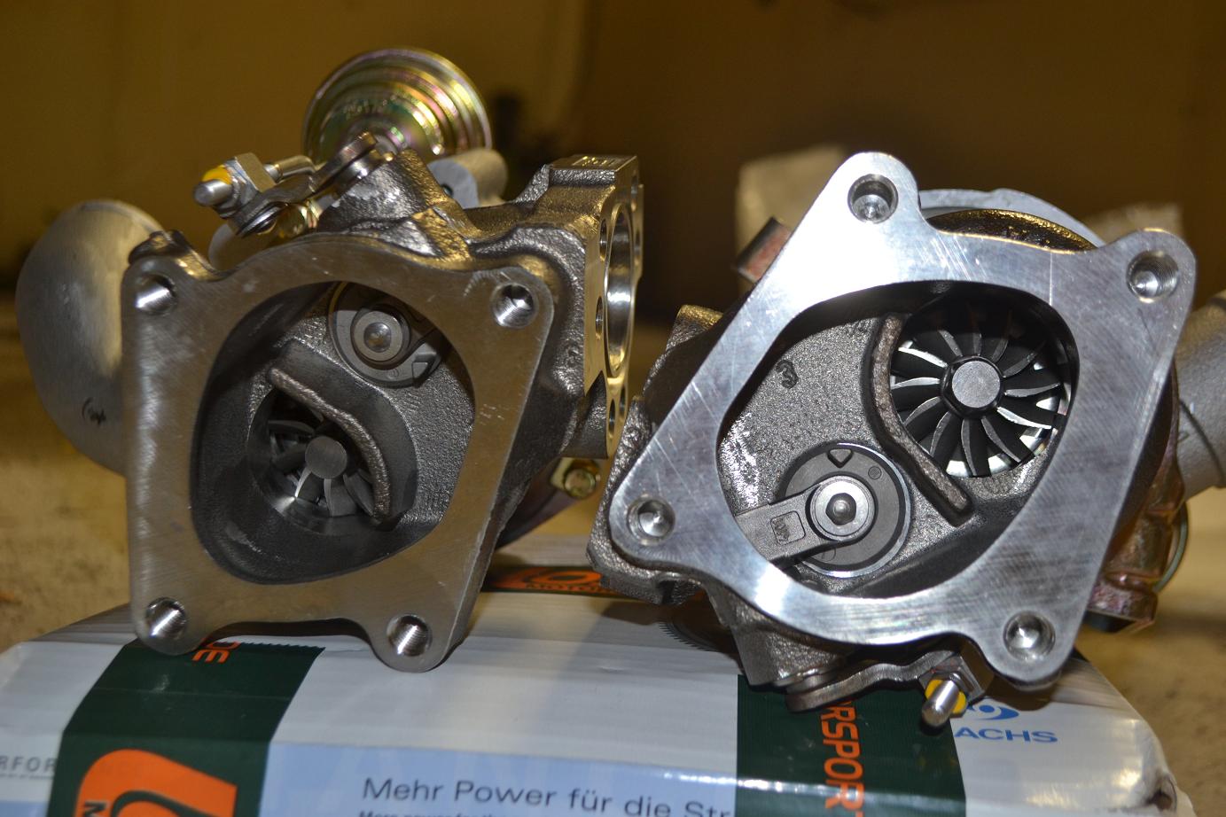

                                                Lobalta tuli vihdoin lähetys!!!
                                                  Hyvä että edes toisten projektit edistyvät!!
                                                  Hämääkö valaistus mutta oikeanpuoleisen pakosiiven lapojen reuna näyttää klippauksen jäljiltä rosoiselta etenkin klo 15-16 kohdalla??
                                                    Kerrotko vielä millä osanumerolla tuo asetelma on?
                                                      Asetelman osa nro on 1019805...
                                                      Mikäs Miksen projektissa mättää??
                                                      Tuossa siivessä on vain valaistus tehnyt tepposet.. Onneksi.. Vähän jo ehdin säikähtää..
