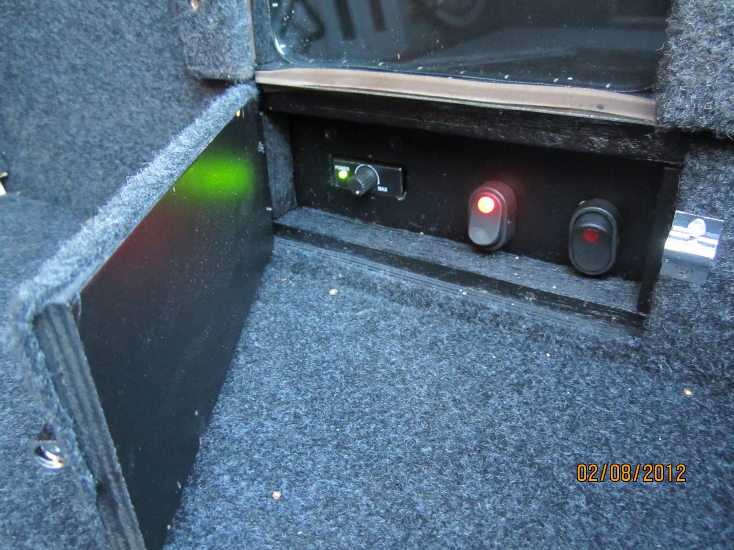

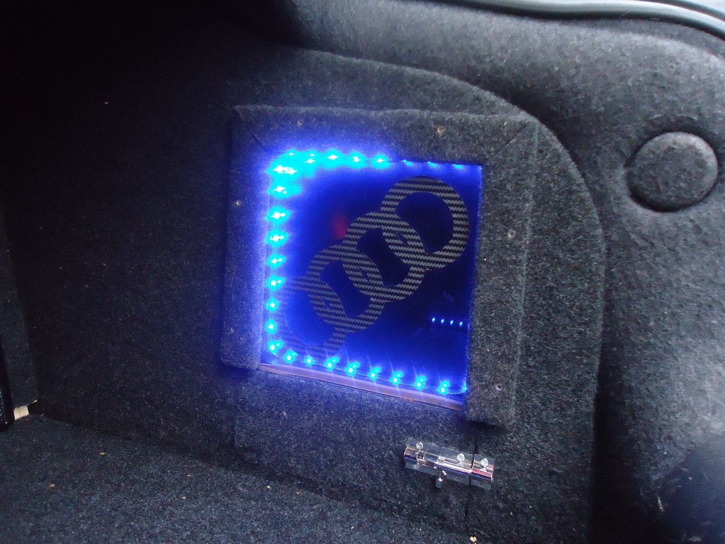

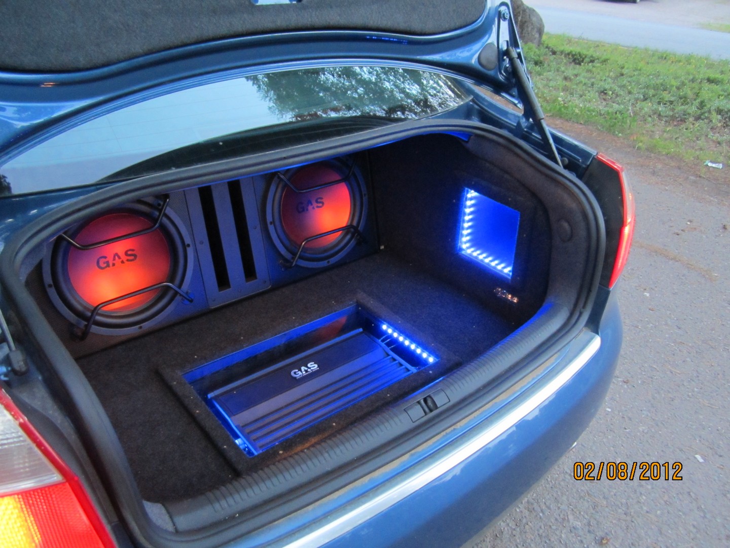

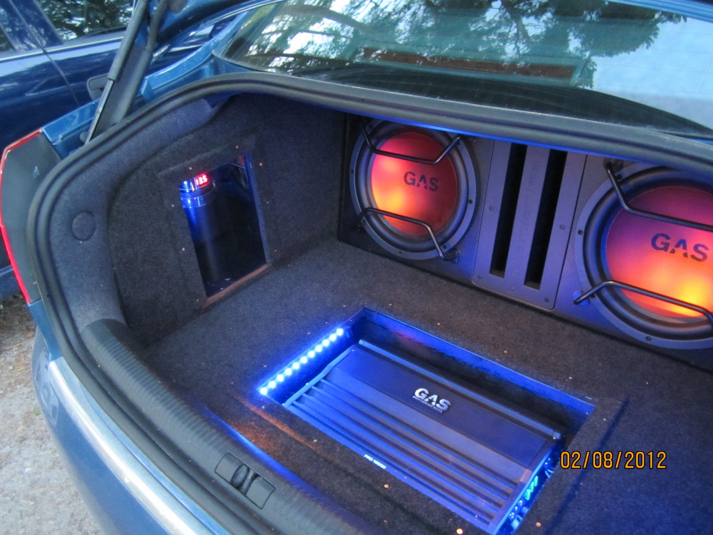

      Eli siis ensimmäisenä työnä tein kontin uusiksi. Sivut ja pohja on tehty 9mm vilmivanerista ja päällä on motonetin verhoiluhuopa. Pieni takaisku tässäkin tuli ja konkan ympärillä oleva led nauha venähti eli sieltä palaa vain kolme ensimmäistä lediä tällä hetkellä :D. Tuolla luukun takana on vahvistimen tehonsäätö, vahvistimen herätteen katkaisija ja ledien katkaisija. Ensimmäisissä kuvissa oikealta puolelta lasista puuttuu vielä audin logo. Viimeisenä kuva myös siitä Audi logosta. Alkuun piti verhoilla myös tuo subbarien valmiskotelo, mutta tulin siihen tulokseen että sopii riittävän hyvin tuonne tuollaisenaankin eli antaa olla :D

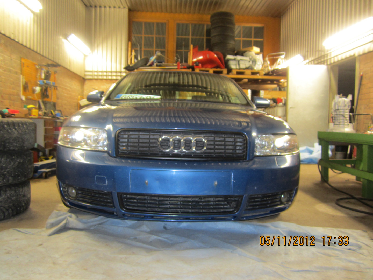

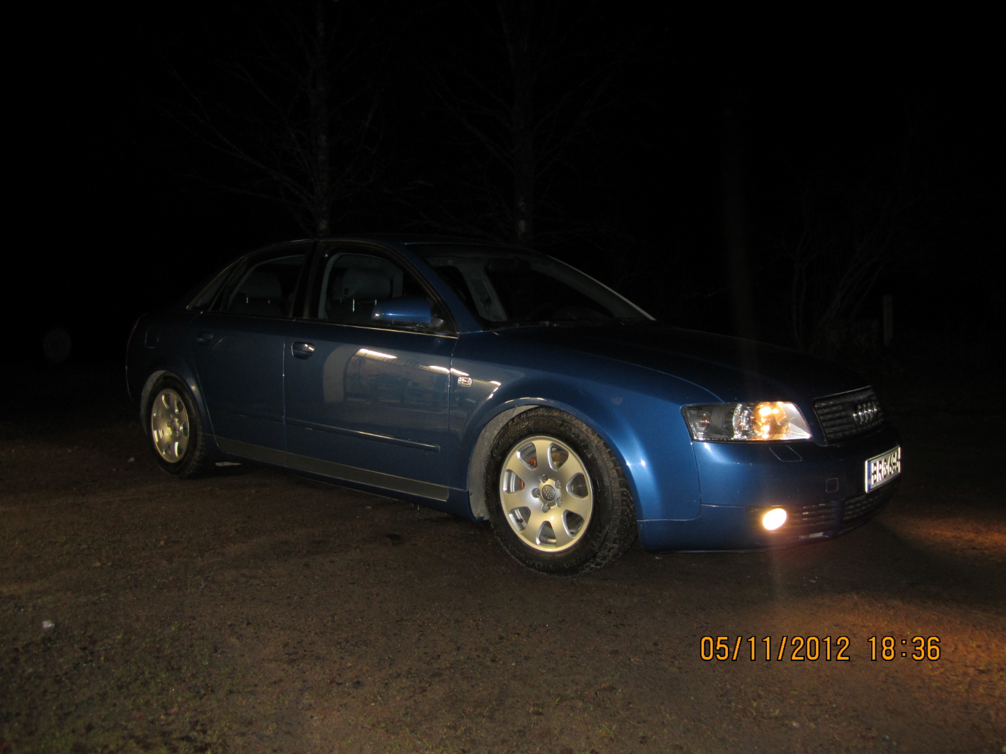

      Sitten piti tehdä hiukan ulkoisia päivityksiä. Tällä kertaa ne rajoittuivat maskin kromien mattamustaksi maalaamiseen, merkkien pois ottamiseen ja jalkapuoligekon lisäämiseen takakonttiin.

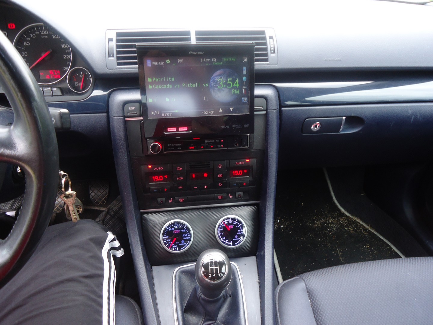

      Sitten vähän jotain myös sisälle. Kyllästyin ahtopainemittariin kojelaudalla ja rupesin miettimään että mihin sen voisi sijoittaa... Noh, koska omistan tuon 1dinin soittimen niin ajattelin että tuossa vaihdekepin edessä on hyvä tila asentaa mittari. Mieleen tietysti tuli ajatus, että ahtopainemittari yksin näyttäisi hiukan orvolta tuossa suuressa tilassa joten kävin sitten hakemassa Autogauge electrica jännitemittarin ahtopainemittarin kaveriksi :D Teline itsessää on tehty 9 mm vilmivanerista, johon laminoitiin lasikuitu päälle ja lopuksi koko teos päällystettiin hiilikuituteipillä. Oli ensimmäinen lasikuidutus ja nyt näyttäisi siltä ettei jää viimeiseksi :D

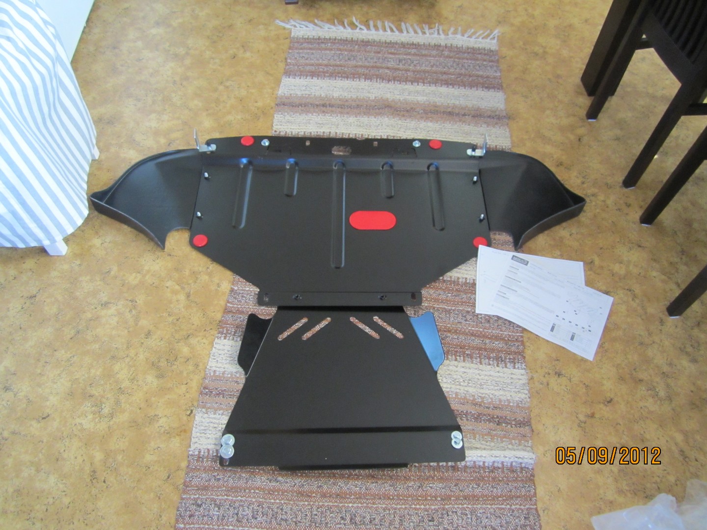

                            Pääsen nyt myös vaihtelemaan noita madalletun b6 sen kulutusosia, eli pohjapanssareita :D Vaihdelaatikon alta putosi ensin ja nyt myös koneen alta pientä roikkumista havaittavissa. Kävin tilaamassa Fixuksen kautta nuo molemmat metallisina, eli pitäisi alkaa kestämään :D Hintaa panssareille kertyi 250€

                              Pohjapanssarit sain myös laitettua paikoilleen. Parilla uudella reiällä selvittiin ja ovat kyllä tukevasti pohjassa kiinni. Aika näyttää, olivatko tuon investoinnin arvoiset. :D

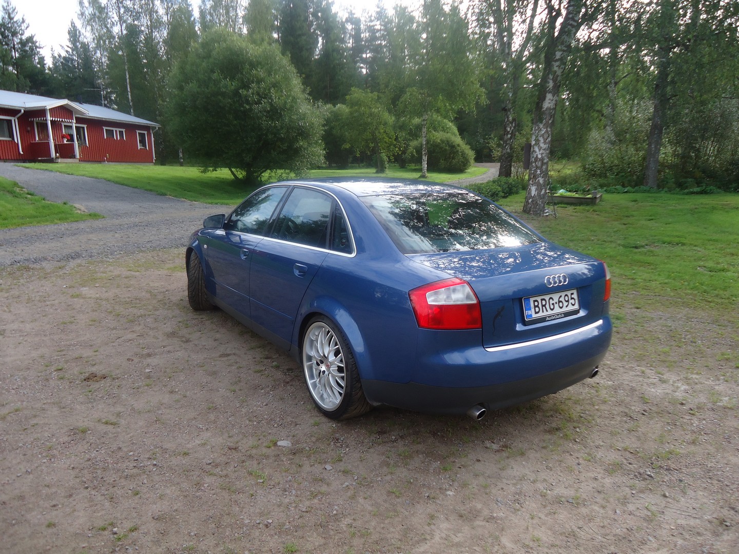

                              Sain myös idean vanteiden keskiosien maalaamisesta, kun ei noilla Barzettoilla mitään arvoa ole :D
                              Tässä muutama värivaihtoehto:

                              Omaan silmään parhaiten istuvat kultaiset ja punaiset, mutta naapurin kahdessa bemarissa on vanteiden keskiöt vetäisty kultaiseksi, joten kai ne täytyy punaiseksi vetää ;)
                                Mä kyllä saman värisen auton omistavana suosittelisin sulle pinkkejä vanteita :D Ei oo itellä sellasia mutta se kyllä saletisti natsais ton denim sinisen kanssa.
                                  Kupari tai pronssi?
                                    Noita myös olen miettinyt. Täytyy vähän photoshoppailla vielä lisää tässä joku päivä. :D
                                      Vähän noita värivaihtoehtoja lisää
ID:	1608778Click image for larger version
ID:	1608779Click image for larger version
                                      Graffitinharmaa olisi tuollainen perus, vähän tylsähkö ehkä, mutta kai sitä tässä asiassa täytyy hieman tylsä ollakkin... Toisaalta joku punainen houkuttelisi todella paljon, mutta mutta :D
                                        Joku kivasti leimahtava oranssin vivahde olisi omaan silmääni kivoin. Oranssi kun sattuu olemaan sinisen ns "vastaväri" ja toimii juurikin korosteena vallan kivasti.
                                          Punanen ois aika hyvän näkönen.
                                            Jep jotenkin omaan silmään iskee tuo punainen kas :D Vetäisi jonkun hiukan tummemman metallipunaisen, jollekkin mustalle pohjalle. Ja tietysti kunnon lakka päälle.

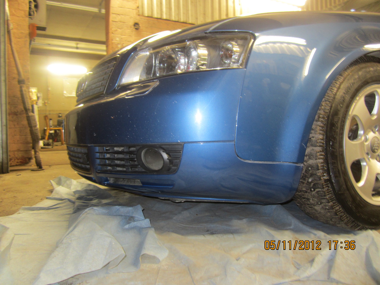

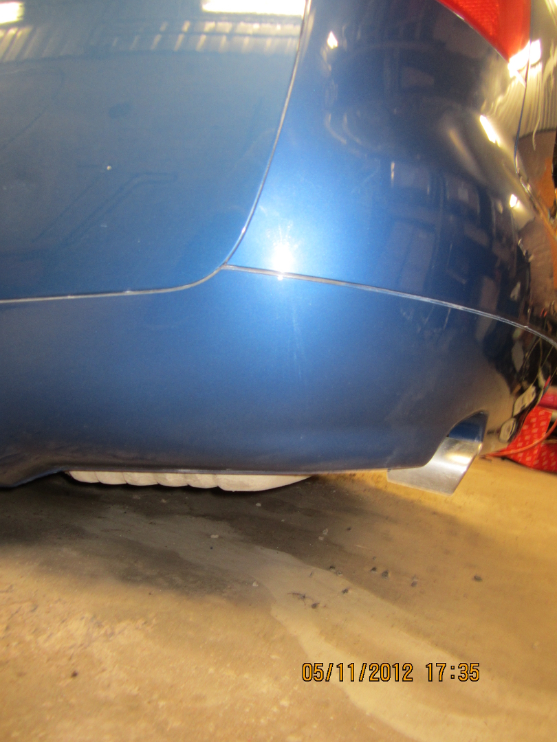

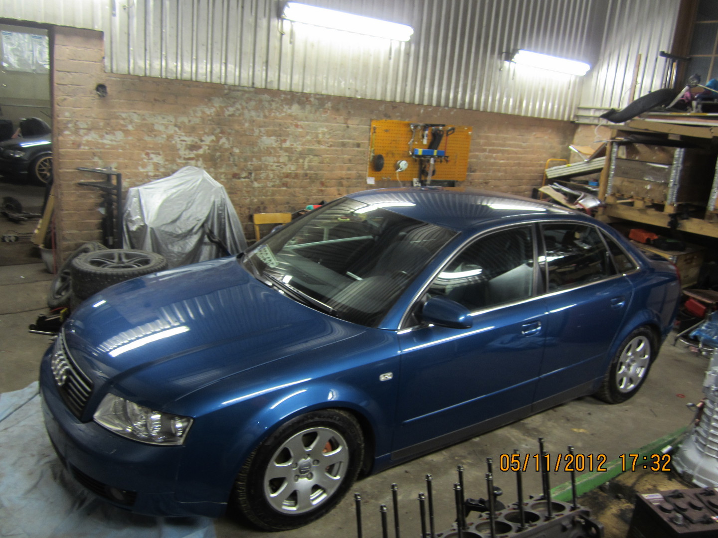

                                              Tuli sit vähän ropailtua taas pitkästä aikaa ja laiton kohteeksi pääsivät helmat ja puskurien alaosat. Ajatus vetää kyseiset osat korin väriin on muhinut päässä jo jonkin aikaa ja nyt ajattelin sitten vihdoin toteuttaa tuon homman.
                                              Kuten kaikessa autonlaitossa ei tämäkään homma mennyt ihan ilman ongelmia. Alkuun etupuskurin irrotuksessa tuli tapeltua 3.5h, kun metsästettiin kiinnityspultteja jota korjausopas ei tuntenut. Kun puskurit saatiin viimein irti, pohjat saatiin tehtyä ja alettiin vetää väriä huomattiin, että katos prkl. väärä väri. Väärän väriin jouduttiin parin mutkan kautta, mutta onneksi oikea väri saatiin hankittua paria päivää myöhemmin. Oikean värin veto ja oikeastaan koko loppuprojekti menikin sitten ilman ongelmia, onneksi.
                                              Päällä siis De beerin muovitartunta, De Beerin 1k-hinkkaväri, LZ5W väri, ja De Beerin 2-komponentti-kirkaslakka. Muovitartunta ja hiontaväri olivat spray kamaa, maali ja lakka Einhellin 20€ ruiskulla vedetty :D
