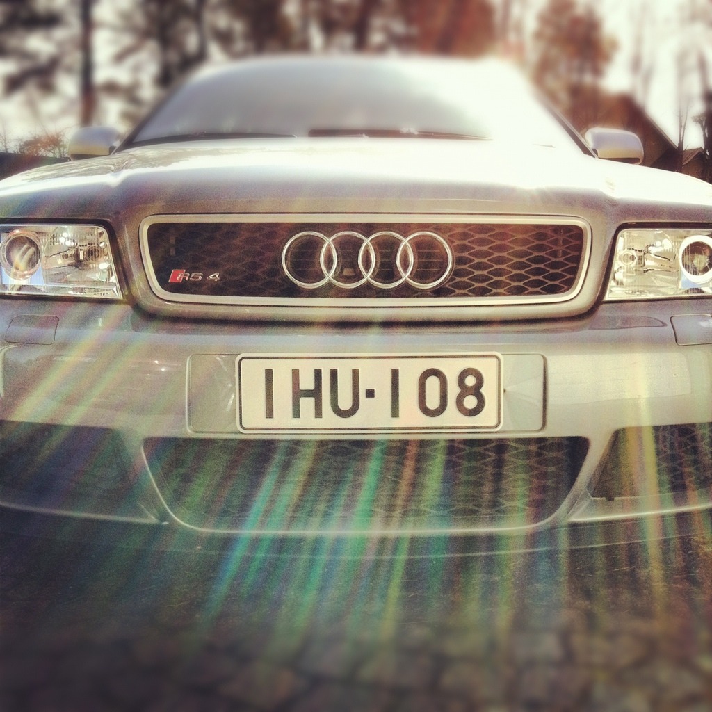

  • Mihin meinasit kilven laittaa?
    • Lieneekö tarralla normaalille paikalle ajatuksena jotta saa repästyä tarvittaessa eestä kuvatessa =) Nii ja itse autoon onhan se komian näkönen kuten risat aina.
      • 3M dual lockia pari ujoo siivua tohon keskelle silosta puskuria ja samanlaiset palat kilpeen, sillä pysyy kilpi kii ja saa iisisti irti tarpeen tullen.
        Itelleni hain omiin tarpeisiin tuota "tarraa" Etralta. Taisin maksaa vajaan 10€ 1,5m pätkästä. Mm vesiruiskun ohjaimen sai aika kivasti kiinni tuolla tarralla ilman yhtään ylimääräistä reikää.
        • Miten olis puskurin taakse voimakas magneetti? Ei olis mitään jälkiä ulospäin. Todella hieno auto ja komeat kuvat. :)
          • Sitten pitäisi alumiinipalkkiin tehdä reiät. Ja myös rekisterikilpeen pitäisi liimata rautalevy koska sehän on alumiinia. Ja varmasti magneetit hieroo mukavaa pikku jälkeä maaliin.
            • Plus sitä paskan määrää joka tarttuisi etupuskuriin. Irtoruosteesta lähtien tuolla lentää aika paljon pikku hippusta joka olisi kaikki kiinni etupuskurissa vain odottamassa seuraavaa pesukertaa.
              • Audi, jonka puskurissa on lisävarusteena kymmenkunta ooppelia :D

                  No nyt on sitten FINnittömät kilvet jo paikallaan. Etupuskurin siloittelu otetaan työn alle Kajaanin kruisinkien jälkeen.
                  • kilpi on vinossa..?? liekö tuolla väliä jos puskin kohta silotetaan..!?
                    • Joo on pikkasen vinossa, kun kiireessä tuon katsastuskonttorin pihassa liipasin paikalleen. Dual-Lock-teipillä ovat joten pystyy pelaamaan vähän sen suhteen miten vinossa on.
