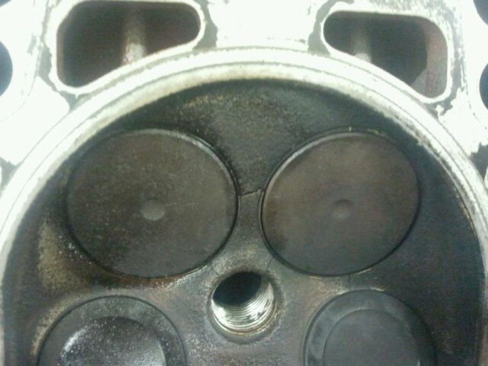

              Ne kannet oli kuin olikin ihan fiksu käyttää auki.. Pytyt ja männät ookoo.
              Nyt odotellaan alakerran tuomiota..

                      Itellä siis ihan vakio S4 kannet, silloin kun ittellä meni halki, niin koneistamolla sanovat, että pystyvät kyllä hitsaamaan.
                      Hommasin kuitenkin varaosakanet yhdeltä klubilaiselta. Toinen niistäkin oli halki. Koeponnistuksen jälkeen toinen todettiin ehjäksi ja teetin muut peruskoneistukset ehjään kanteen.
                      Molempien puolen kannethan käyvät ristiin, ne ovat identtisiä, vaihtaa vain päätytulpan puolta.
                      RS4 kansi lienee vaikeampi löytää.
                        Näköjää saksan ebaystä saa alkaen tonnin jos oikein katoin.
                        http://www.ebay.de/itm/Audi-A4-S4-RS...ht_3336wt_1159
                          Tai siis 999e / paras tarjous.
                            Tai siis 999,99€
                            Jos ei halua metsästää älykallita RS4 kansia niin 2.8 tai 2.4 kannet ovat käypäset kuten Tero jo tuossa vähän linkitti. 2.4:ssa imunokat samat kuin RS4 eikä virtauksissakaan suurempia eroja käytännön tasolla ole vaikka RS4 kannet ovatkin Cosworthin suunnittelemat hifikannet. 2.4:ssa on jopa isommat kanavat eli viripotentiaalia enempi. 2.8:n nokat vieläkin aggressiivisemmat mutta sullahan ei tainnut olla kulumaa kuin pakonokissa eli periaatteessa vaparin kannet ja kaikki muu tarpeellinen vanhoista.

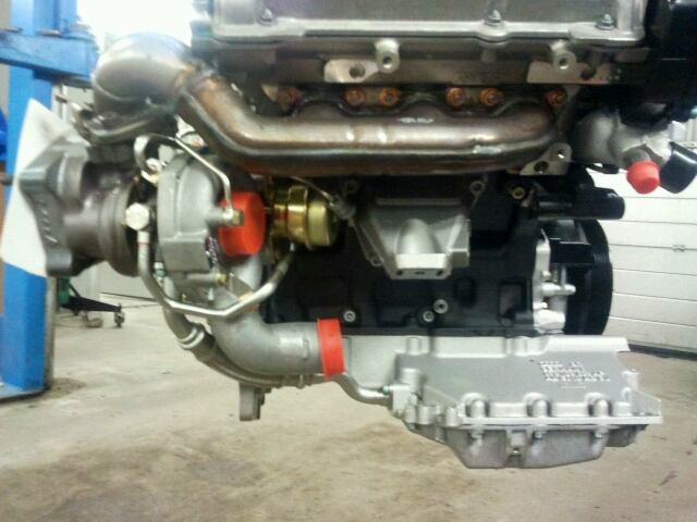

                                                    Nyt aletaan olla remontin loppupuolella. Konehan osoittautui kansien halkeamisen jälkeen melko suuren urakan omaavaksi. Nopeasti laskettuna uusien tarvittavien ja JO maksettujen osien + töiden, hinta lähenteli tehdasuuden moottorin hintaa.
                                                    Tässä vaiheessa oli hyvä muistaa mihin tämän auton olin suunnittellut eli ripeään arkiajoon, joten mihinkään himovirityksiinkään ei lähdetty. Aikaisemmin hankitut osat saatiin onneksi palautettua ja pieniä suhteita hyödyntäen lähti sakslandiasta uusi ASJ/AZR- moottori kohti suomen maata.
                                                    Moottori rantautui suomeen viime viikolla ja kone on tällä viikkolla lähtenyt nippuuntumaan.
                                                    Yllätyksekseni moottori sisälsi mm. uudet ahtimet ja pakosarjat. Päädyimme pitkien pohdintojen jälkeen säilyttämään nämä tehdasasenteiset osat ainakin 2 vuoden takuun ajaksi.
                                                    Minulla olisi nyt siis jouten mm. Finturbon modaamat alkuperäiset K04-ahtimet! Samalla vanhasta moottorista vapautuu paljon enemmän ja vähemmän käyttökelpoista kamaa, kunhan saan osat pajalta ja varastoitua ne fiksusti kotiin.

                                                      Saa siitä tuliterästä koneesta laittaa lisääkin kuvia, aika harvinaista herkkua täällä päin. (ja muuallakin) :)
                                                      Mistä yleensäkin vielä saa uusia koneita?
                                                      • #87
                                                        Joko on korjausarvio ollut ihan törkeän kallis tai sitten uusi moottori on ollut todella halpa. Laitahan joo enemmän kuvia tuosta tehdasuudesta koneesta. Tuliko mukaan vielä kansia ylempiäkin osia?
                                                        Jos haluat kertoa niin ihan mielenkiinnosta olisi kiva tietää tuon uuden paketin hinta? Ei varmaan sinänsä salaisuus kun on suoraan valmistajalta tullut?

                                                          Nätti RiSa, tosin en nyt tiedä pitäskö tässä onnitella uuden hankinnan johdosta vai esittää suruvalittelut... No tuleepa ainakin kunnollinen laitos pitkäksi aikaa :)

                                                              Uusi moottori olikin saanut päälleen jo sen verran romua, ettei sitä saatu enää kuvattua toivotulla tavalla. Projekti valmistunee ensi viikonloppuun mennessä.
